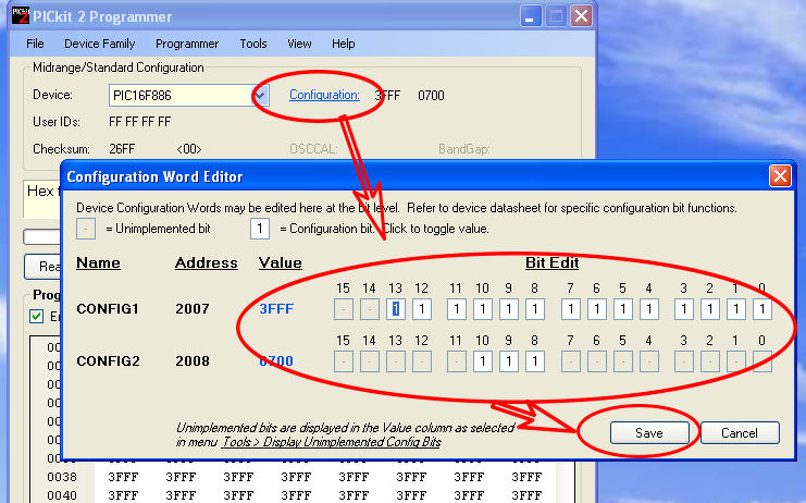

(#) alita hozzászólása Dec 12, 2022 /
Szervusztok !
Windows 10-en PICKIT 2.61 programozóm van.A HEX fájl megnyitásával egyidőben megjelenik a
Code protect felírat.Kérdésem van mód,vagy valami trükk arra,hogy töröljem?
(#) Bakman válasza alita hozzászólására (») Dec 12, 2022 /
Átírod a konfig biteket úgy, ahogy szeretnéd, majd elmented a hex fájlt. Mindezt a PICKit2 programban. Lásd melléklet. Utolsó lépés: File menü -> Export Hex
(#) alita válasza Bakman hozzászólására (») Dec 12, 2022 /
Ezt én is észrevettem korábban,hogy amikor beírom az IC-t,akkor kiírja a rendes számát,de
amikor beírom a HEX-t és megnyitom,teljesen más számot ír ki.Én is konfiguráltam a biteket
míg ki nem írta a helyes számot,majd kattintás a save-ra.De ezután megint protect,és teljesen eltérő számot ír ki.Már arra is gondoltam,hogy nincs-e letiltva a közzé tett program és hiába
próbálkozom.Megadom a PIC számátIC16F877A és küldöm a hex fájlt,hátha Te szóra tudod bírni.
A PICKit2 programban van egy apró hiba. Ha egyszer kiírja a "Code protect" szöveget (vagy hasonlót), akkor annak eltüntetéséhez újra kell indítani a programot, legalábbis nem akkor tűnik el, amikor kellene. Most nem tudom pontosan ellnőrizni, majd holnap délelőtt.
Tulajdonképpen milyen "számról" van szó? A PIC típusáról? A .hex fájl nem tartalmazza azt az infót, hogy milyen PIC-hez (ha egyáltalán PIC-hez) készült.
Mellékletben a módosított hex fájl, ebben a kódvédelem ki van kapcsolva.
A melléklet nagyobb méretű mint az eredeti, ez normális. Mentéskor a nem használt területeket is a .hex fájlba írja a PICKit2 program, az eredeti ezt nem tartalmazza. Ez a kód működését nem befolyásolja.
(#) alita válasza Bakman hozzászólására (») Dec 13, 2022 /
Szervusz !
A PIC típusa 16F877.
Köszönöm a segítséget és a tanácsokat.A küldött hex fájlt lementettem és hamarosan
megpróbálom.Az eredményről majd beszámolok.
Üdvözlettel :Alita
(#) Bakman válasza alita hozzászólására (») Dec 13, 2022 /
Arra figyelj, hogy a 16F877 és a 16F877A két különböző PIC típus.
Az előző levelemben helyesen írtam le a számátIC16F877A.
Pár perce a megküldött hex fájlal programoztam,és sikerrel jártam.A kiolvasásban és a hasonlításban ugyanazok szerepelnek.A protect eltünt !!
Kellemes Karácsony,és Boldog Új évet .
Még egyszer Köszönök mindent !
Alita
