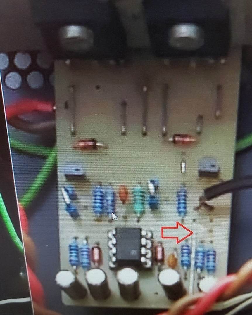

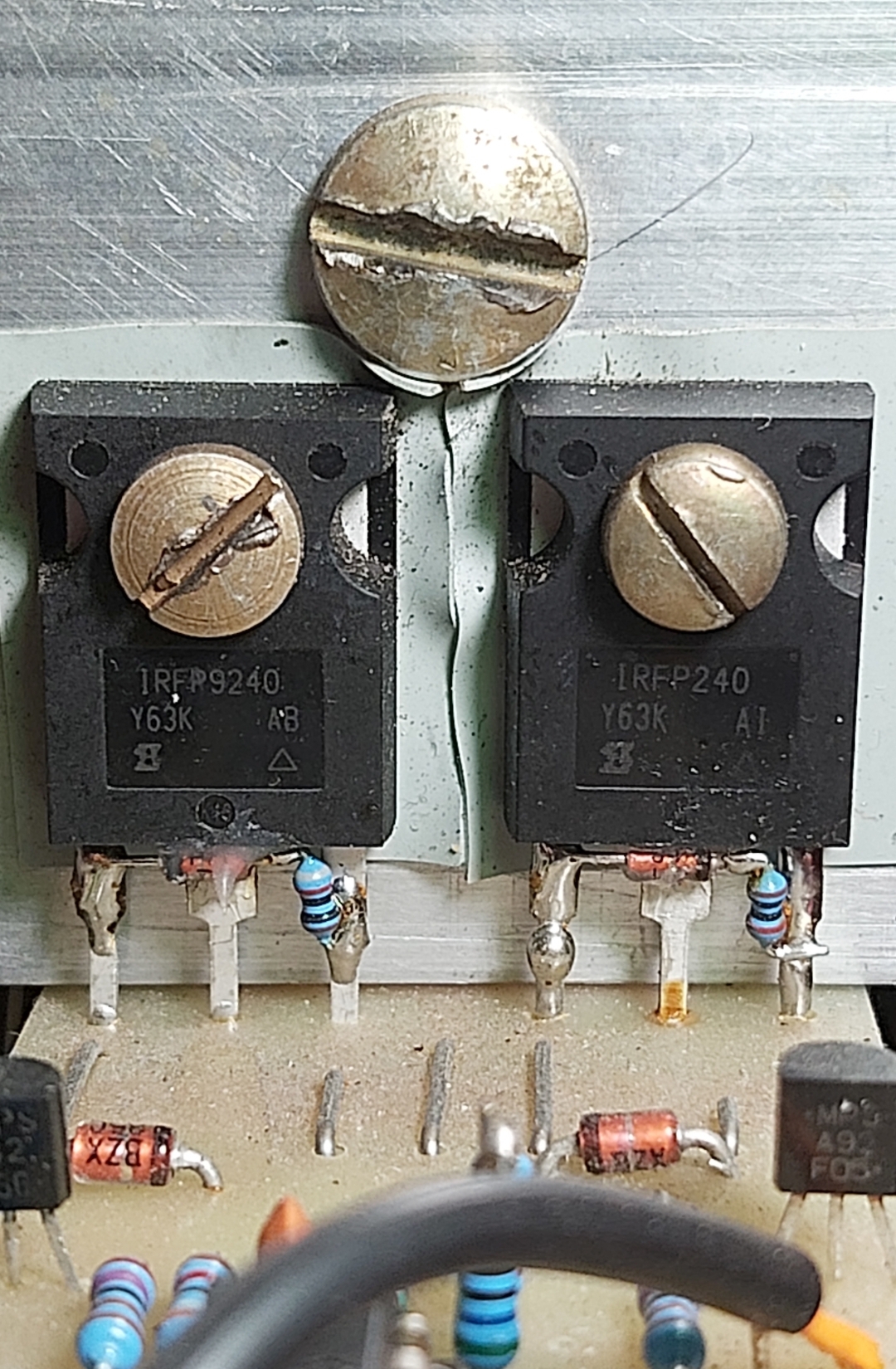

Senki nem hallotta rajtad kívül a búgást, de igazán néma erősítő nincs. Valamiért mindenki elsiklik az életveszélyes biztosíték + kettős szigetelésű kivitelezés felett mondjuk.
A nyákterv szép és átlátható, nem tartalmaz kijavíthatatlan hibát, teljesen rendben van szerintem, a hálózati rész már nem annyira. Jelutak földelését kell csillagpontosítai, egy potit rakni a hátlapra hosszú tengellyel és annyi.

Viszont áruld már el, mi ez a kapcsolás, mert VF2 és VF3-nál is a bordán kéne 2 dióda legyen még a hőkompenzálás miatt és a képen egy 5534 van, amiben 1db opamp van, vagyis VF3 szerű inkább a dolog, de ahhoz meg túl sok cucc van a nyákon.
Bővebben: Link Itt látszik 5534-nek.

Azt mond meg, mi az opamp benne és a kis tranyók, amik állnak. VF erősítőknél a bordán a 2 fet mellett kéne még egy fetre ragasztott dióda ellenállás kombinációnak vagy csavaros tokos diódának lennie még.

(#) Sanyi_80 válasza antiktelefon hozzászólására (») Dec 10, 2022 /
Erre gondolsz?
(#) antiktelefon válasza Sanyi_80 hozzászólására (») Dec 10, 2022 / 1
Hmm, akkor ott van az bizony. A dióda ott rossz helyen van szerintem, úgy kéne rakni, hogy pontosan kövesse a FET hőmérsékletét. Mondjuk a középső láb az pont a hűtőfelületre van rakva, szóval ha kellően vékonyan rá van ragasztva, lehet jó lesz. (Nálam instabil volt, csavaros tokos dióda kellett végül a bordára, de másnál nem volt ilyen panasz).
Esélyes akkor ez az egyik egyszerűsített VF2 valóban. Nagyon kis munkaigényű próba, hogy más műveleti erősítővel is rossz-e, elképzelhető hamis van benne.
Talán így jobban látszik.

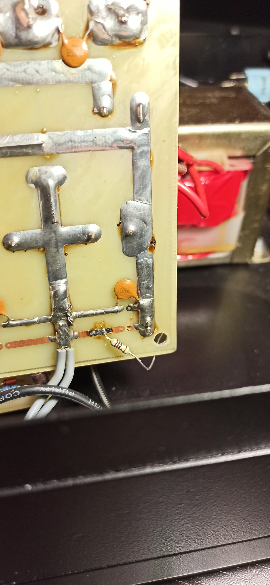

(#) reloop válasza Sanyi_80 hozzászólására (») Dec 11, 2022 /
Egyszerű eszközökkel sajnos csak ennyit tudunk elérni.
Hagyd meg ezt az átkötést és a dobozt a táptesttel összekötő vezetéket.
Távolítsd el a bemenetet lezáró barna drótot, kösd vissza az erősítőre a jelkábelt és hagy szóljon.
Miért mondom, hogy itt álljunk meg? Nagyobb tapasztalatot és komolyabb felszereltséget igénylő műveletek következnek.
A teljesség igénye nélkül, csak legfontosabbakat emelném ki. Hangsugárzó védelem beépítése. Kimeneti egyenfeszültség, nyugalmi áram mérése, szükség esetén beállítása. Táphullámosság mérése, szükség esetén hibafeltárás, javítás. Gerjedésvizsgálat szkóppal, szükség esetén hidegítés, Zobel-tag. Érintésvédelmi szabványnak (ajánlom a kettős-szigetelést) megfelelő kialakítás.
A tápegységet és a jelvezetéket, hangerőszabályzót jelentősen el kell különíteni! A doboz egyik végében a hálózati csatlakozás, kapcsoló, trafó, egyenirányító, puffer, kimeneti csatlakozók. Középen a borda. Másik végében a bemenet, hangerőszabályzó és az erősítő áramkörök. No, akkor csend lesz.
(#) Sanyi_80 válasza reloop hozzászólására (») Dec 11, 2022 /
A barnát leszedtem
A földelést hagyom bár érdekes a hangszóró csatin keresztül
A fekete vékony kábelt is forrasszam vissza?
A vékony fekete maradjon?
A nyíllal jelzett átkötés helyett mindkét panel így nézzen ki!
A sárga nyíllal jelzett módosítás csak a próbához kellett.

(#) Sanyi_80 hozzászólása Dec 13, 2022 /
Ez mi lehet?
(#) reloop válasza Sanyi_80 hozzászólására (») Dec 13, 2022 / 1
Az erősítő test és a doboz összekötésére szolgálhatott, melyet vezetékre cseréltünk.
