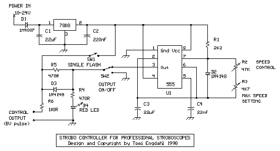

A leg egyszerűbb megoldás, ha összeollózod magadnak a kapcsolást. A beállítható sebességet egy 555-el, a hangra történő vezérlés a fényorgona aluláteresztő szűrőjével, a kézi vezérlés meg adja magát, egy nyomógombbal testre vagy tápra kapcsolja a strobi bemenetét. A üzemmódok között egy váltókapcsolóval tudsz lépkedni. Ha meg valahol elakadsz, itt segítünk. Üdv,
Nem értem mire gondolsz.
Üdv! Jelenleg is így van, én ollóztam össze, de nem vagyok elégedett vele. Nagyobb mélyeknél megőrül, 5-10 is villan "egyszerre"
Mi a 0-10V funkciója??
Kb 20éve csináltam egy olyan strobót is aminek lehetett szabályozni a fényerejét is.. ez egy külön bemenetre adott 0 és 10V közötti feszültséggel működött... Másik bemenetén meg a villogtatást fogadta. Idézet: „Nagyobb mélyeknél megőrül, 5-10 is villan "egyszerre"” Az is egy jó effekt!! Egy basszusra 3-5 villanás! Az én vezérlőm is tudta ezt is.. Egyébként ne haragudj, de nem sikerült elmennem a nyákterven! Jobb lenne egy sima kapcsolási rajz...
Nem volt szó fényerő állításról
egy Astro AS500-at kell vezérelni, az szeritnem nem is tud ilyet. Lehet én fogalmaztam akkor rosszul a 0-10v vezrélővel kapcsolatban. Nem akarok 0 és 10v közötti érték variálásával bármit is vezérelni a strobin, csak a villogatni akarom egy külső vezérlőről.Az állítható sebességű rajz már itt is szerepelt régebben. A mikrofonos részt egy dc motor ütemvezérlőjéről vágtam le.

Strobó vezérléséhez kicsivel gondosabban kell kezelni, formázni a jelet! Egy lámpánál az a jó, ha "megbolondul", strobinál meg a stabil működés lenne elvárt! Ezért is javasolta a kolléga a fényorgona vezérlőt, mint kiindulási alapot! De annak a végén is érdemes a jelet "formába önteni"!

![]() Szóval: -Mikrofon erősítő egy lágy AGC-t tartalmazna, hosszú visszaállási időállandóval -Ezután egy aluláteresztő, de inkább sávszűrő a 80-120Hz tartományra -erre egy "peak" detektor
Itta szóban forgó rajz.
Ebből kell neked a bemeneti fokozat és mély szűrő áramkör. A végére meg egy 555-el formáld a jelet, ahogy dB_Thunder ajánlotta.
Nem kell a végére 555!
Ami kell az az OP1, OP4, OP7 és környéke! Ez így már tartalmazza a csúcsdetektort is. Egyedül AGC nincs, de a P1 csavargatásával manuálisan megoldható! Egyébként 4es műveletit használva maradna még egy egy OPA, amit fel lehet használni impulzusok gyártására is, így más ic nem is kell. Ha pedig AGC-t is szeretnénk, akkor azzal még kibővíthető az OP1 környéke! Enjoy!
Tökéletes!
Most elmagyaráztátok nekem, hogy kell kitenyészteni egy piros szőrű kutyát. De nekem elég lett volna egy festék linkje, hogy "Ezzel fesd be pirosra!" Köszönöm a segítséget, megpróbál Travolta rajzát nyákká alakítani, aztán majd kiderül mi lesz belőle. Esetleg az általam linkelt spirálfüzetes rajzon miként lehetne elérni, hogy az 555 kimenetén ne tüskék jelenjenek meg, hanem hosszabb ideig legyen jelen az impulzus? Az nem segítene az én problémámon? Nem is tudom mintha egy nyomógomb lenne "pergésmentesítve"? ( remélem jó szakszavat használtam)
Hello! Kicseréled a 330nF-ot egy 1..2,2µF-ra és 0,5..1sec lesz az impulzus.
