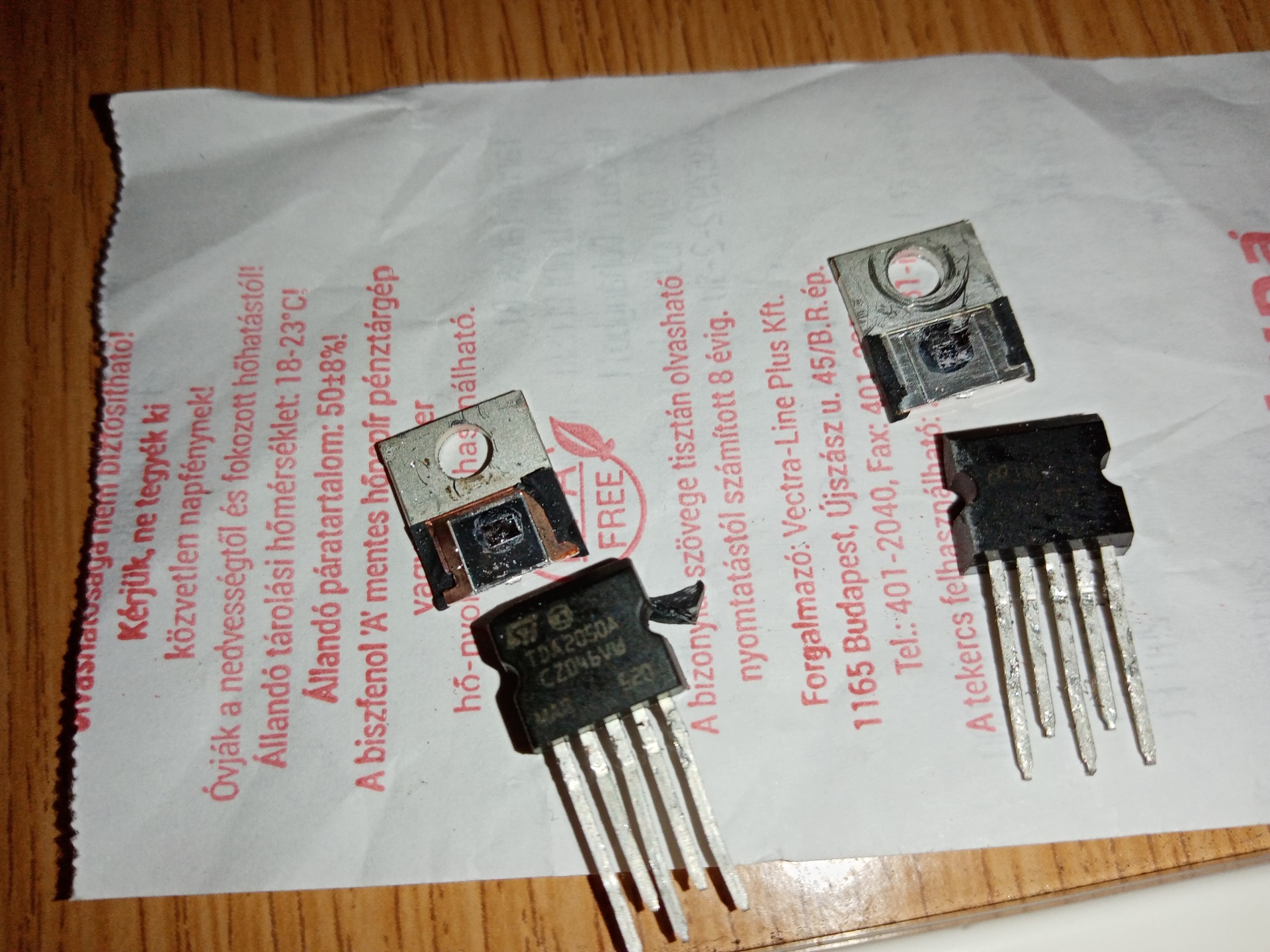

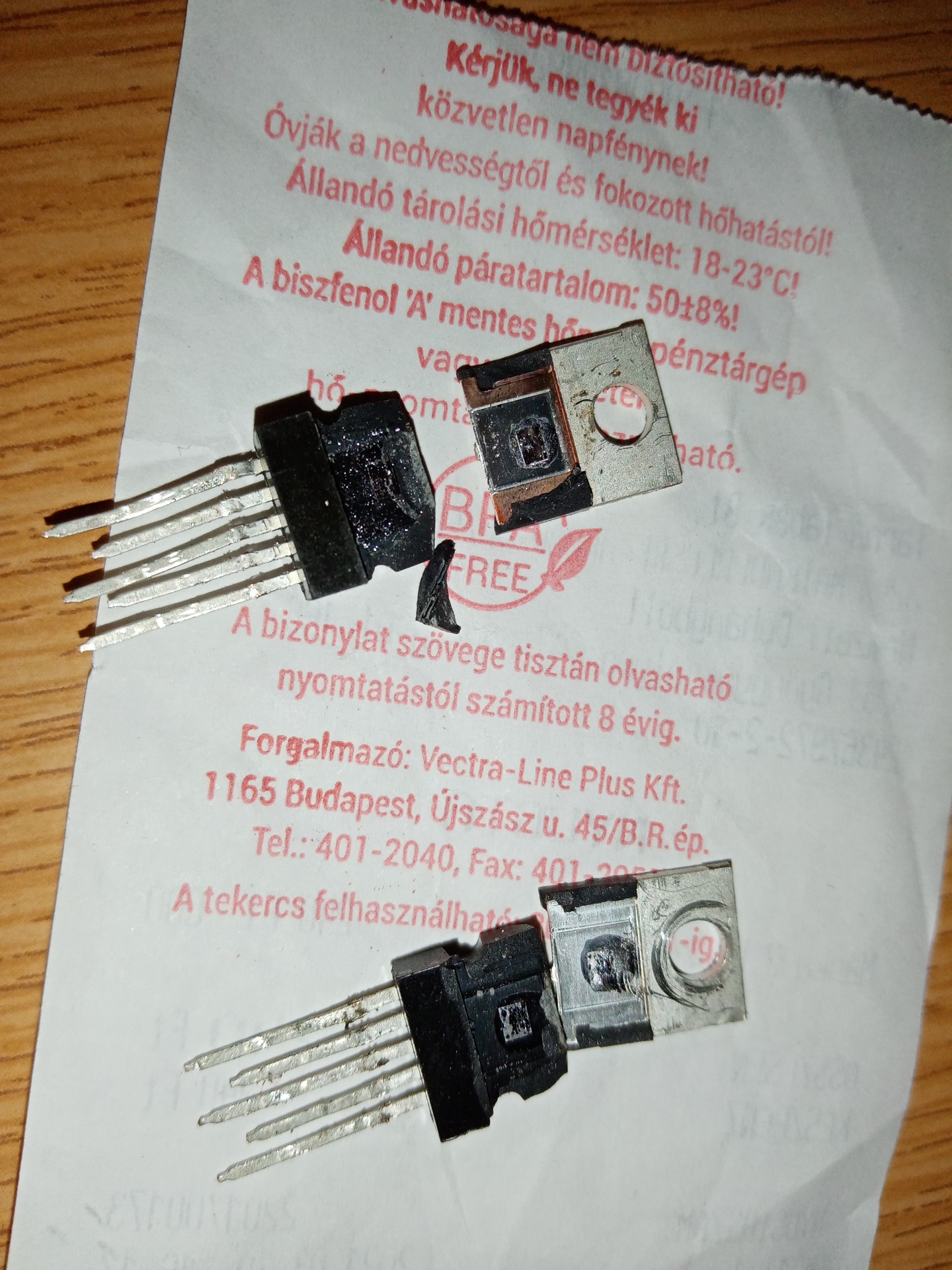

Feláldoztam két ic-t hogy mi van benne.
Próbálltam jól megfotózni kitudja jó lessz-e.
Egyik tda2050a a másik lm1875.
(#) Suba53 válasza Dióda hozzászólására (») Máj 22, 2021 /
Fölösleges volt tönkretenni őket. Ebből így nem derül ki semmi.
Max annyi, hogy a két szilícium mérete esetleg eltérő, de ez jogos is.
Vagy esetleg megbújik a műhelyedben egy nagy felbontású mikroszkóp, amivel a chipek rajzolatát össze tudod hasonlítani ?
A hozzászólás módosítva: Máj 22, 2021

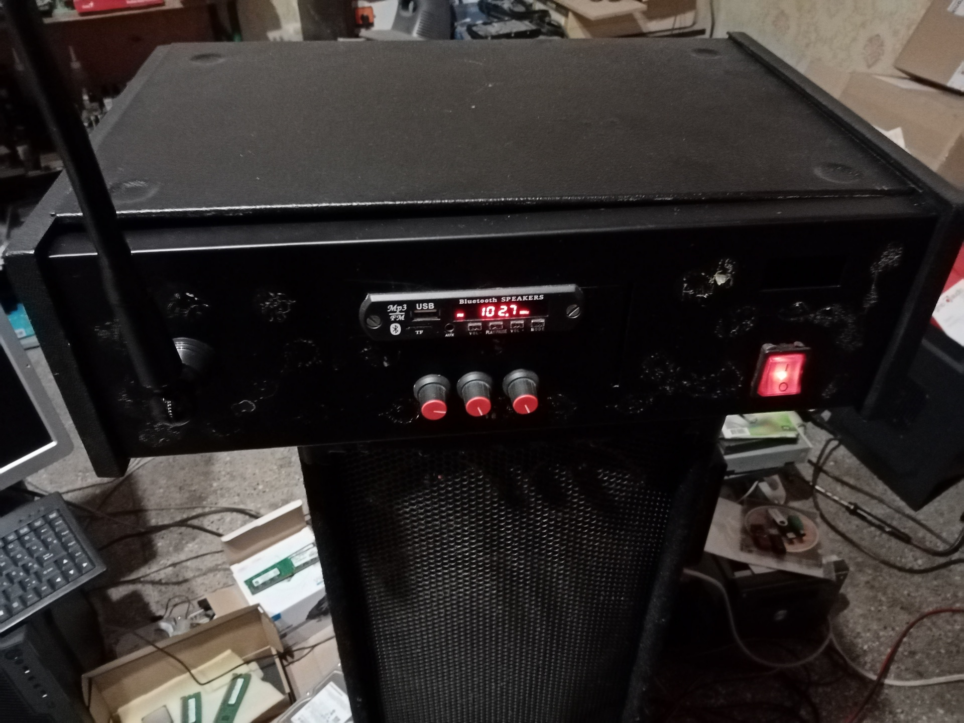

Összeraktam a 1875-el a cuccot.
Egész tűrhető.
Igaz hogy tápot csak 2x18v-ot kap tápnak így egyértelmű hogy annyit szól amennyit.
A bt modul plussz passzív hangszín utánn a gyári beállítású végfok nem is rosszul teljesít.
Igaz hogy ha minden csutkán van sem torzít egy hangyányit sem.
Erősebb szoba hangerőt produkáll. Így nem is bántom a végfok erősítését.
Érzésre kb 2x10-15watt között zörög ami egy rádiónak bőven sok is.
Melegedés egyenlő a semmivel. Kár volt akkora bordát tenni rá.
Bár mindíg túlzásba viszem az ilyesmit.
Tudom a doboz túlzás neki mert marhanagy de ez van.
Még kap egy vékony előlaplemezt ami a fölös likakat elfedi illetve ad egy kis esztétikai kinézetet is.

Nos hosszabb tesztelgetés utánn rászántam magam hogy kicserélem a végfok ic-t.
Mivel a táp +/-18v így a zacsekba ugotva úgy döntöttem hogy beleteszem az utc tda2030-at.
Annyit még elkövettem hogy kivettem a passzív hangszínt csere előtt és úgy hajtottam a végfokokat.
Fura az eredmény. Az utc tda2030-al van magashang és valahogy erőteljesebb a hangja.
Az lm ic-vel hamarabb kezdett el torzítani.
Jelenleg a tda ic-vel szól itt mellettem és valahogy jobb a hangja igaz mindez most közvetlenül a bt modulról.
Érdekes eredmény.

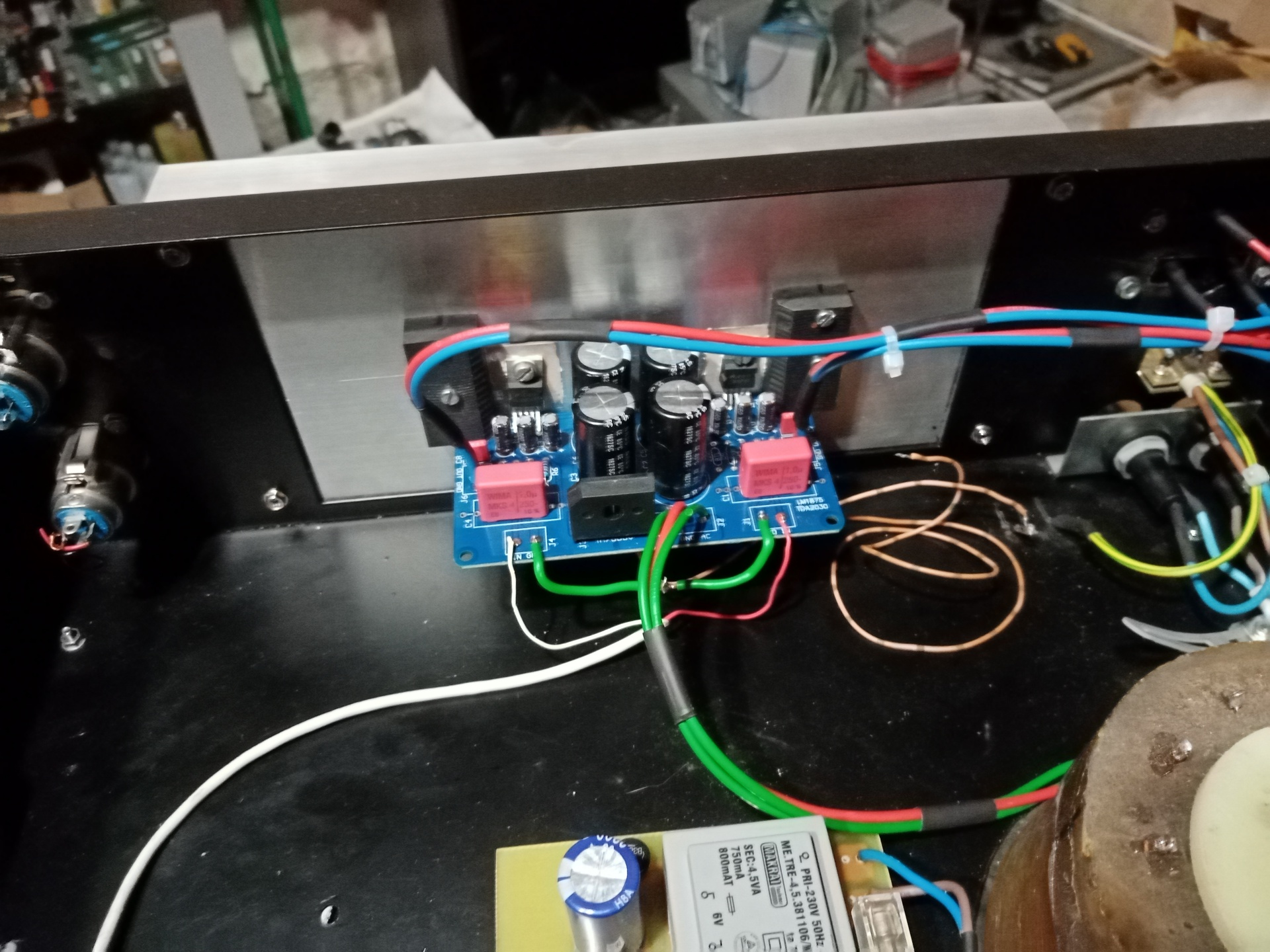

Az agygörcs elkapott ettől a végfokpaneltől. Bekötöttem a bemeneteit fajentos árnyékolt kábellel megjelent egy kis brumi. Namondom bele vissza a passzív hangszín. Érdekes hangot adott és mintha a végfok bemenete szabadban lógna és összeszedné az összes zajt a környezetből úgy szólt.
Bemérgesített hogy mi a haragért szedi össze az összes zajt amit csak lehet így elkezdtem átszervezni a vezetékelést. A végfok két bemeneti testjét összekötöttem majd ráhúztam a pufferek középpontjára onnan a fémházra. Az árnyékolt kábelt kihajítottam belőle és sima 3 szál dróttal kötöttem be a jelet úgy hogy a hangszínről érkező test megy az összesített testponthoz. Eredménye az lett hogy csönd van és csak a bt modulnak az üzemzaja jelenik meg maxi hangerőn.
Így azt hiszem befejezettnek tekintem elektronikailag a dolgot. De hogy árnyékolt kábellel rosszabb mint csupasz egyszálas vezetékekkel ezt furcsállom.
(#) pixels válasza Dióda hozzászólására (») Jún 2, 2021 /
Ha a tápegység GND részét összeközösíted egy nagy csillagpontban, akkor a panelek között az árnyékolás bekötését elég az összekötő kábel egyik végén megcsinálni. Az árnyékoló szerepe még megmarad, de nem alakulhat ki így földhurok.
A bluetoth modult érdemes galvanikusan elválasztani, hogy a rádióadás zaja ne hallatsszon bele a hangba. Ezt két úton tehető meg:
- Izolált DC-DC konverter a bluetoth modul számára.
- A hangkimenet audio transzformátoros leválasztása.
Valójában ez is a földhurkot fogja megakadályozni.
Szerk: ebben az esetben a bluetotth modul audio kimenet GND-jét viszont tovább kell vezetni az előfokhoz, hiszen a galvanikus leválasztás (izoláció) miatt a hang jelkábel földelése elválik az egész erősítő áramkör földelésétől (tehát azt oda kell vezetni)
