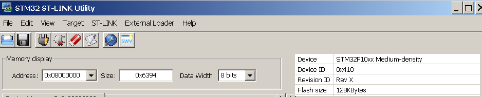

Lefotóztam. Kínából rendelt cucc, konkrétan az USB-hez tartozó I/O lábak (PA11, PA12) nem működnek, tehát nem önmagában az USB rossz, hanem mezei I/O lábként sem mennek.
Lehet, hogy gyári selejt, vagy a fene tudja. A többi funkciója jó (pl a forrasztóállomás szépen működik ezzel is).
(#) sdrlab válasza Skori hozzászólására (») Dec 14, 2022 /
Annyit még megtennél, hogy kiolvasod belőle a Device ID, és Revision ID mezőket?
(#) Skori válasza sdrlab hozzászólására (») Dec 14, 2022 /
Device ID: 0x410
Revision ID: Rev X
Ez mond neked valamit?
Device ID alapján akár eredeti is lehetne.... De pl az CKS gyártó is ezt használja, ha jól rémlik...
A teszt kód, amit futtatsz benne Arduino-s környezetben keletkezett, vagy natív kód, regisztereken keresztül konfigurálva?
