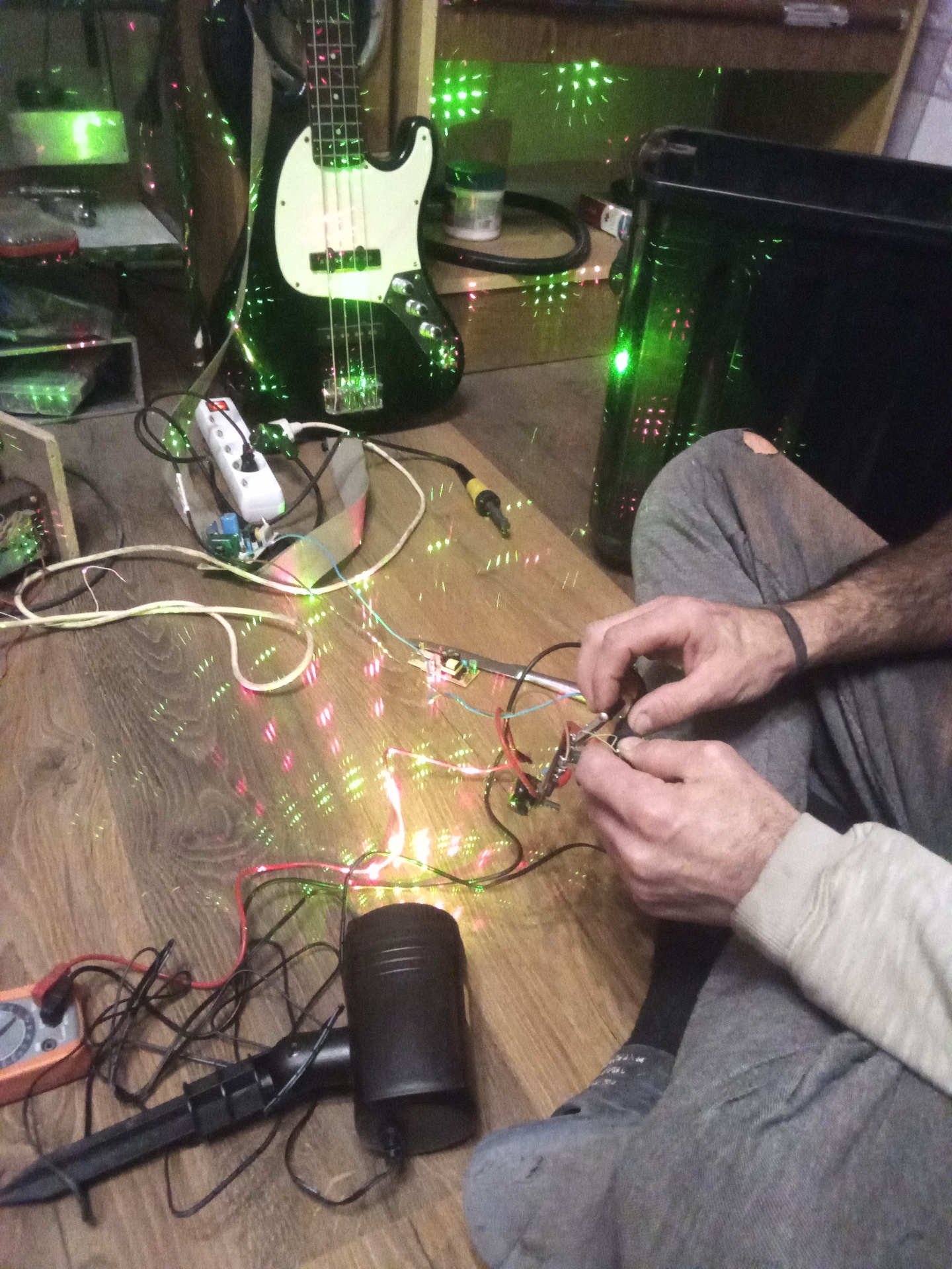

Jól sejtem hogy ez valami power ledes fényforrás? Bár mintha egy motor is lenne benne.
Olyan powerled, hogy lézer...
Még akár reflexiós fénysorompó is lehet...
Itt a megoldás: dísz világítás. Az adaptere halott de improvizáltam neki gyorsba. Hogy nincs munka asztalom azon nem röhög hanem csendben örül.
A hozzászólás módosítva: Dec 14, 2022
Talán a felmenőid közt egy indiai is leledzett anno, azért az asztal hiánya...
De ne is törődj vele, van, hogy néha én is a földre kényszerülök. ![]() Egyébként a hátán lévő sárga/fekete piktogram egyértelműen a lézerfény kibocsájtásra utal. A hozzászólás módosítva: Dec 14, 2022
Ez a biztos pozíció, innen nem esel le.

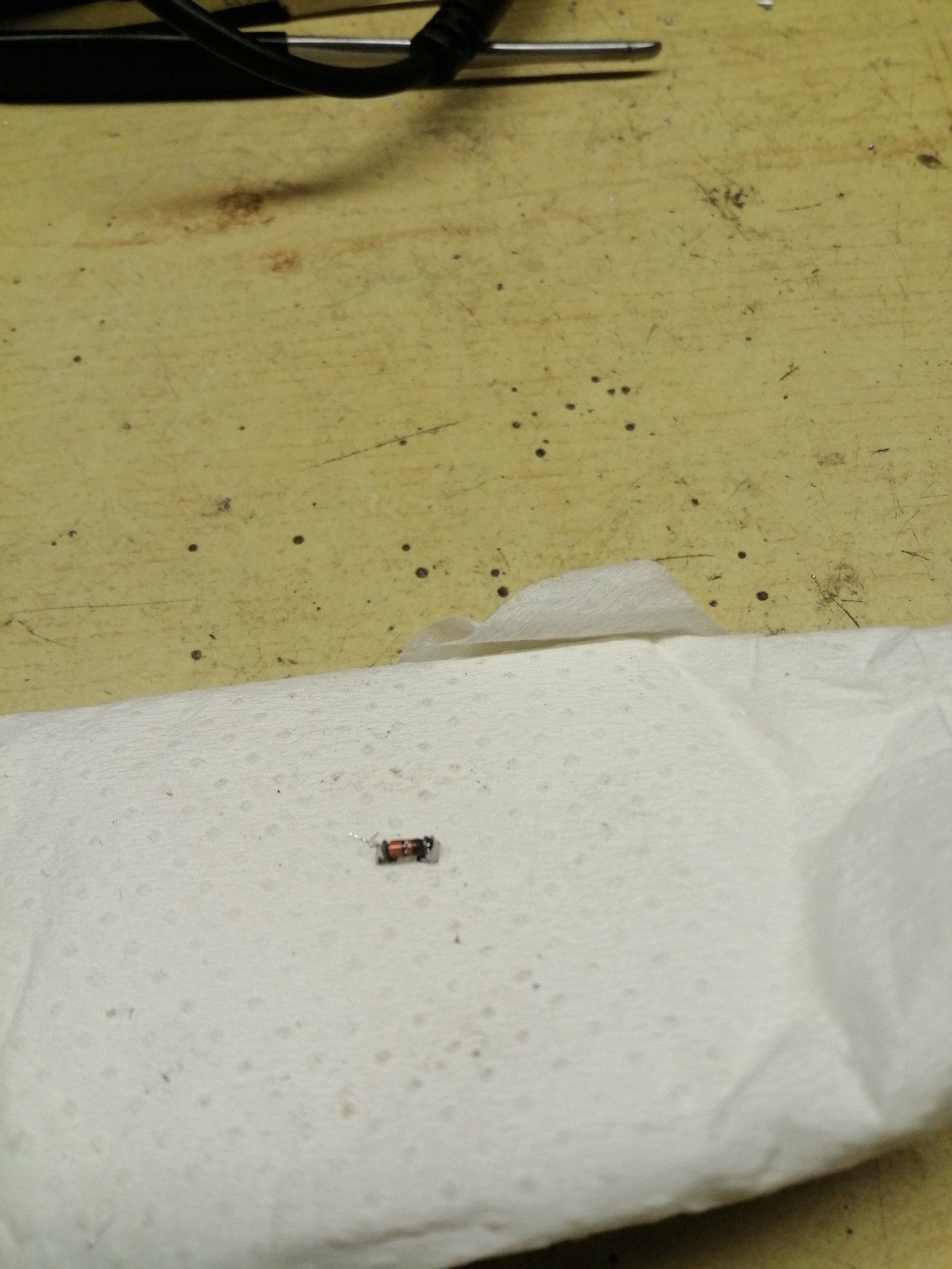

A képen látható smd diódának a jelölését szeretném tudni. A közepén van egy fekete gyűrű, semmi több. Mind két irányba vezet, de más értéket. Be tudnék rakni a helyére hagyományos diódát, ha tudnám a jelölését.
Ez például diódavizsgálóval mindkét irányban vezet, de más értéket mutat. Csak a csík nem a közepén van.
Analóg műszerrel mérem, ellenállási pozícióba, 10Kohm érték állásba. Egyik irányba 100Kohm, másik irányba 500Kohm.
Ha már analóg műszerrel akarod mérni.
Köss vele sorba egy 1k körüli ellenállást, és egy USB adapter ( Vagy labortáp ) 5V feszültségét add rá mindkét irányban, és mérd a diódán eső feszültséget. Záró irányban az 5V-ot kell mérned, nyitó irányban pedig 0,7V körüli értéket, ha szilícium diódáról van szó. Ha kisebb a nyitóirányú fesz, akkor lehet hogy schottky dióda. Ha zener, akkor a nyitóirány ugyanúgy 0,7V, a záróirányú meg a zener feszültség, de azt csak állítható kimenetű labortáppal lehet megmérni. Ha 0 közeli feszültségeket mérsz, akkor zárlatos, ha mindkét irányban az 5V-ot, akkor szakadt. Aztán ha valamilyen egzotikus dióda, vagy DIAC, akkor lehet más az eredmény. A legjobb lenne ismerni a kapcsolást, amiből kiberhelted. A hozzászólás módosítva: Dec 17, 2022

Minden irányból, mind két polaritással 5V ot mérek.
Kettő kép, amiben van. Valószínű, az opto csatoló is halott.
A hozzászólás módosítva: Dec 18, 2022
A panel felirata szerint zener dióda, (ami elég barbár módon lett leszedve a nyákról). Ha sikerül is beazonosítani a feszültség értékét, a két pad-et is pótolni kell. A hozzászólás módosítva: Dec 18, 2022
Nem kell pótolni, itt megvan mindkettő.
Az IC1-et ha sikerül beazonosítani (leolvasni róla a feliratot) és adatlapot találni hozzá, akkor elég nagy esélyed van, hogy az adatlapban szereplő alapkapcsolás tartalmazni fogja, hogy milyen zener dióda volt benne (előfordul, hogy az alapkapcsoláson szinte semmit nem változtatnak és úgy kerül forgalomba valami).

Nekem sikerült leolvasni:
Idézet: „TERAL 8300A MYC” Nem lettem tőle sokkal boldogabb...
Az leégett/leolvadt a helyéről. Semmi barbárkodás.
Nagyszerű. Köszi.
Meg találtam az IC1 kapcsolását , de seholl nincs beírva az alkatrész jelölések.
Ott van az ! Mivel ez egy zéner dióda és az adott Ic tápfeszültsége max: 30 V Ezért az a dióda egy max 30 Voltos zéner lehet. Ha az Ic tápfesz lábán van.
