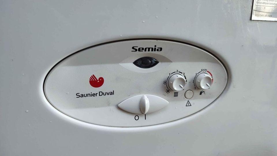

(#) apeape hozzászólása Jan 7, 2023 /
A rokonságunkban van két Sauiner Duval Semia elöl kivezetett trimmer potenciométeres cirkó. Az egyikben már kétszer is kilyukadt a " Z idomnak " nevezett vízszűrő palástja .
Karácsonykor gyors megoldás kellett és vettünk egy nagyon jó állapotú komplett kazánt , amin nincsenek kivezetett beállító gombok.
Egyelőre csak a "Z idomot " cseréltem.
A probléma most megoldva , most csak az a kérdésem : ezeknek a vezérlőpanelei csereszabatosak egymással , vagy csak komplett cserélhető az egész cirkó?
Nem tudom ,hogy a képet sikerült- e betenni.
