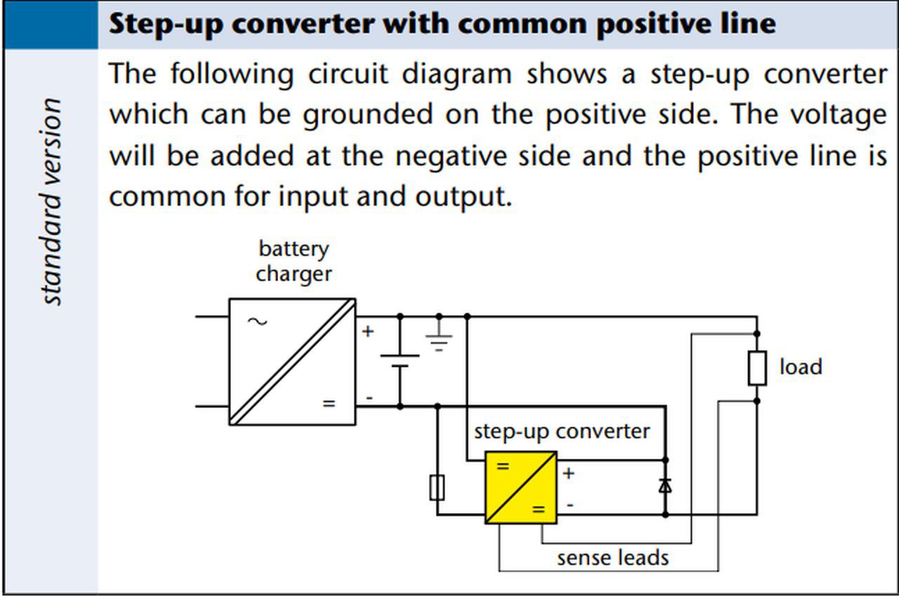

Két sztringes hálózati inverter egyik sztringére napelem mezőt, másik sztringre DC 360V/xA kimenetű step-up konvertert (C4700D - Schaefer Euro sorozatú DC/DC konverter) kapcsolva folyamatos lehet az inverter működése?

(#) erbe válasza hadhazik hozzászólására (») Jan 5, 2023 /
Miből gyártanád a HV DC-t? ... és mi lenne az értelme?

(#) hadhazik válasza erbe hozzászólására (») Jan 6, 2023 /
dc step-up
Az egyik lehetőség hálózatra táplálás esetén az inverter 2. sztringére az akkumulátorok visszatáplálására.
Minden hatékonyság kérdése, minden más alternatíva is.

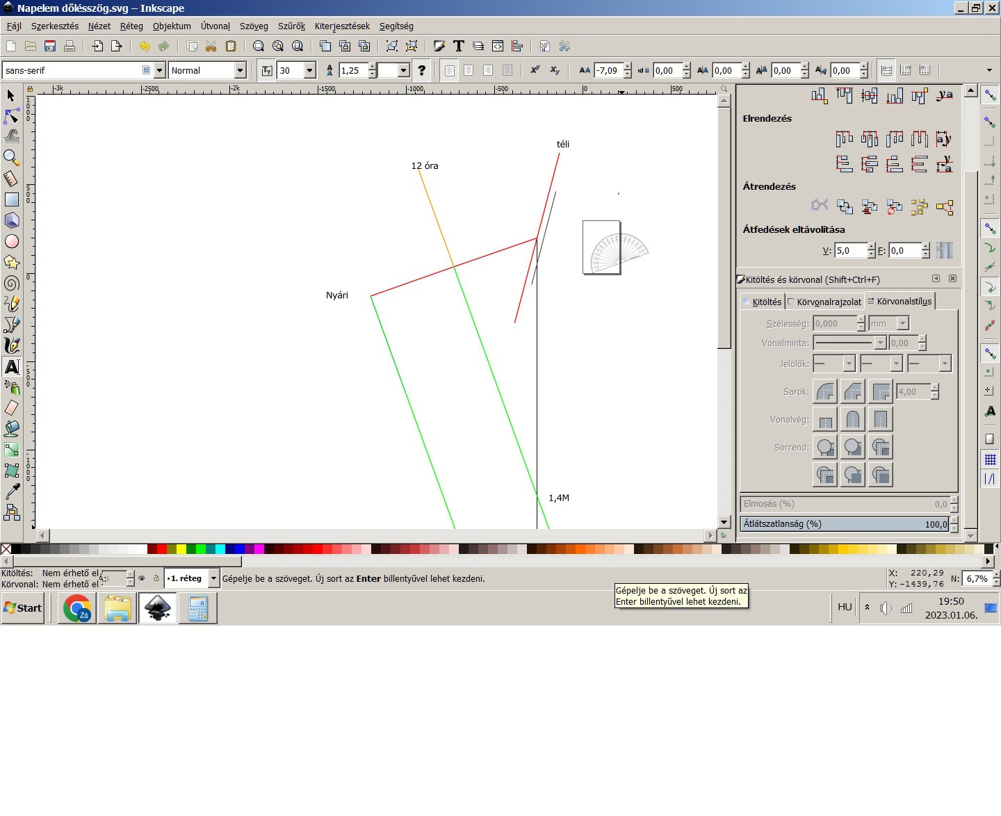

(#) antikzsolt hozzászólása Jan 6, 2023 /
Nincs meg valakinek az optimális nyári/téli dőlésszögek? Van egy meredek ötletem és kellene hozzá anyagszükségletet terveznem és hogy érdemes elrendezni a napelemeket.
Nyáron féltető lenne a napelem, árnyékot adna az üveges folyosóra(pokol tornáca, egypár "higanyos" hőmérő már feladta a harcot ), télen meg a tetőn tenné a dolgát és bent is sütne néha a nap. Az egészet egy görgős sínen közlekedne fogasléc segítségével. Féltető mindenképp lenne építve csak jó lenne megspórolni a tetőanyagot és cserepet télen meg még áramot is spórolhatok vele ha besütöget a nap. Esetleg aki jártas abban hogy lehet megakadályozni hogy hirtelen lezuhanjon az írhat. Csigás foghajtásra gondoltam az nem hajlamom elindulni magától. De ha van jobb ötlet .

(#) pipi válasza antikzsolt hozzászólására (») Jan 6, 2023 / 1
Itt egy. De valahol a neten volt online calculator, ahol mindent be lehetett adni, (kissé pilótavizsgás) és adta az eredményt. Akár lehet itt a fórumon linkelte valaki
Köszi mindenkinek. Most már tudok kalkulálni. bár jobb lett volna a pilótás rendszerű de ez a kép is tökéletes. Már csak azt kell eldönteni álló vagy fekvő lesz.
Tessék lássék:
első: Bővebben: Link csodák csodája, még BP kerület is választható )
(#) antikzsolt válasza pipi hozzászólására (») Jan 6, 2023 /
Köszi Mindjárt neki is esek egy cseppet csak az árnyékolási magasságot próbálom kiszámolni vagyis nem számolni hanem saccolni. De ahogy elnézem fektetve lesz a rendszer ha követni akarom az ideális dőlésszöget. . Nem akarom az utolsó cserép fölé vinni a panelek szélét. Az esetleges szélkárok elkerülése érdekében. De majd holnap megyek és megmérem a tető dőlésszögét stb.
Piros az álló szürke a fekvő napelem. Fekete a fal , zöld az elméleti árnyék délben. A narancs meg a napsugár. Ha kicsit zavaros lenne a kép.
A hozzászólás módosítva: Jan 6, 2023
Köszi. Duplán segítettél akaratod ellenére. Ha fekve szerelem akkor az egyik része lehet zsanéros.

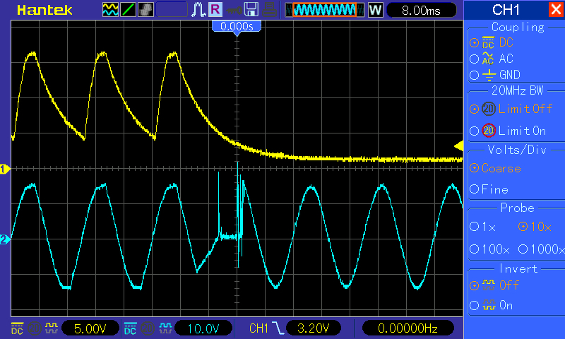

(#) kendre256 válasza DJozso hozzászólására (») Jan 6, 2023 /
Mi az inverter típusa? Nem kellene 1s az átváltáshoz... Néhány inverter doksiját láttam már, de leginkább 10 ms alatt átváltanak. A sajátomat mértem (Powland SPH-3K) hálózatról akkura illetve vissza terhelés nélkül, a csatolt képeken látszik az eredmény. Majd megnézem mit csinál terhelés alatt, most már van rajta nagyobb akku is, napelem is (csak a nap nem süt még eléggé...)

Félre értetek. Az inverter nagyon gyorsan átvált, kapcsoló üzemről, by passra, a baj akkor van, amikor kikapcsolom teljesen az invertert (hogy ne fogyasszon feleslegesen). Mikor az inverter kimenetén megszűnik a feszültség, elenged a mágneskapcsoló amí a ház villamos hálózatát teszi az inverterre. Ezután magától felhúz egy másik mágneskapcsoló, ami a villanyórát összeköti a házzal, vagyis megy minden fizetős árammal.

(#) erbe válasza hadhazik hozzászólására (») Jan 6, 2023 /
Éppen ezért kérdeztem vissza, mert az adatlapján nem találtam feszültség növelésre utaló jelet. A képen a bemenő és a kimenő viszonya magáért beszél.
Csak belső visszatáplálásra gondolsz, vagy mehetne kifelé is? A hatékonyság csapnivaló lesz.

Az inverter 2. sztringére egyáltalán van értelme bevinni az akkuk tárolta energiát, vagy a pufferelésre van költséghatékonyabb megoldás?
Ha nem hibrid invertered van, megoldás az akku energiáját a 2. stringre vinni. De mindenképpen ismerni kell hozzá az inverter típusát, mert ha trafó nélküli, akkor a napelemeken, ugyanígy a 2. stringen is megjelenik a hálózati feszültség. nincs galvanikus elválasztás. Míg egy valódi hibrid (várhatóan) nem juttat ki hálózati feszültséget az akku kapcsaira.
De a nem hibrid inverter megfelelő szabályzó eszköz nélkül a hálózat felé is kiviszi az akkuból jövő energiát.
Milyen hatékonyabb pufferre gondoltál? Szivattyús tározó? Ha van saját tavad és hegyed, megoldható.
