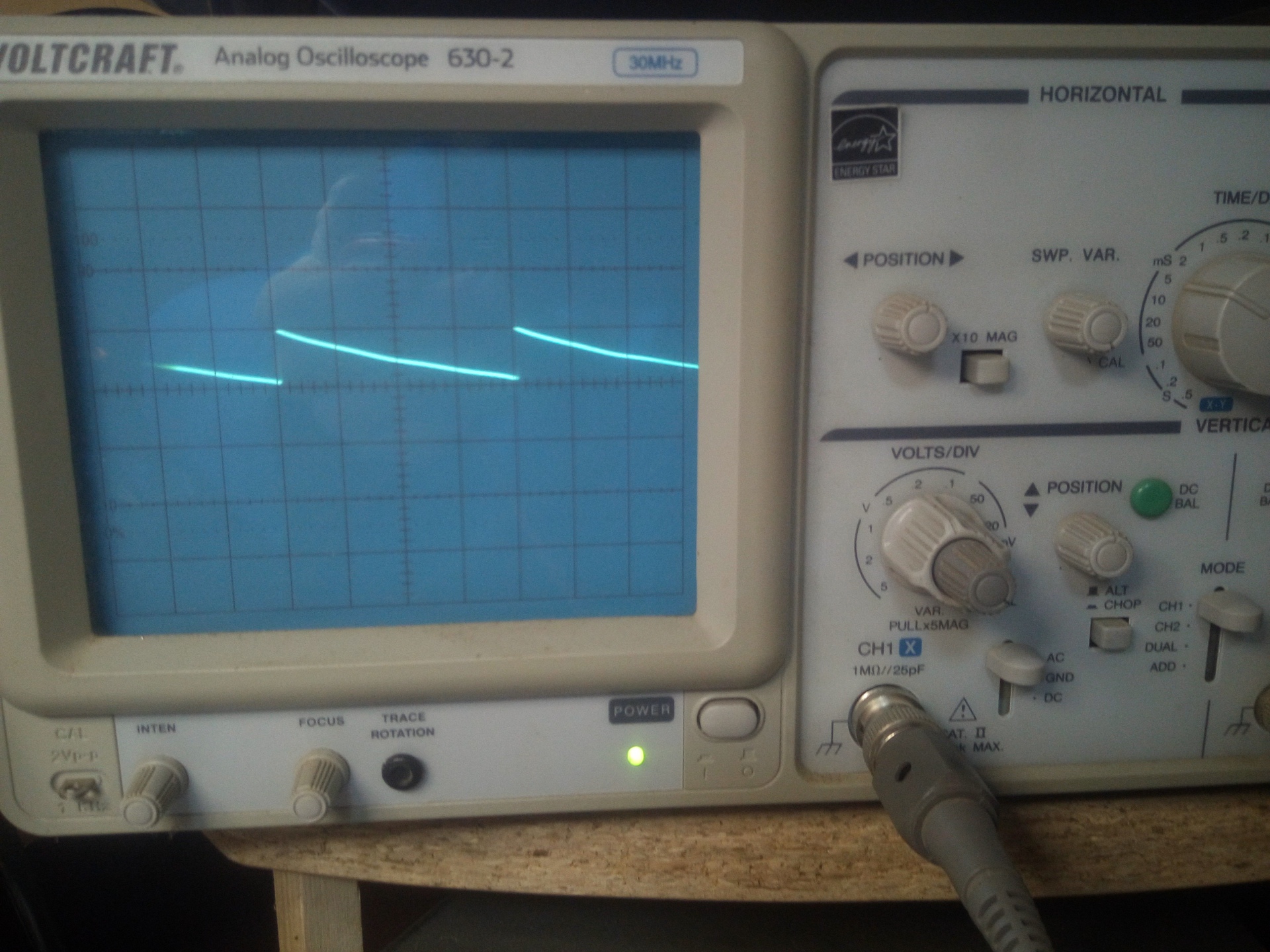

(#) mlaci989 hozzászólása Jan 8, 2023 /
Kérdésem lenne labortáppal kapcsolatban. Alkotós táp Bővebben: Link Rendeleneségre figyeltem fel. Ha kondenzátort kapcsolok a kimenetre jelen esetben egy 470uf kondi akkor fűrészel a kimenet. (nem nevetni) Csatolom a szkóp fotót. Ez a jelenség egyik oldalon van jelen (kettős labortáp). LM324 cseréje nem hozott javulást. Amúgy minden működik, szabályoz, rendben van. Valami ötlet merre keresgélyek.? A rajzot nézve nem egy űrhajó de nem értek hozzá.

(#) Gafly válasza mlaci989 hozzászólására (») Jan 8, 2023 /
Alkotója majd szakvéleményt mond.
200 mV nagyon sok, a 20 ms pedig hálózati eredetre utal.
Valami nagyobb Ohm-os terheléssel (ellenállás) nem "fűrészel"?
(#) mlaci989 válasza Gafly hozzászólására (») Jan 8, 2023 /
Ohmos terheléssel köszöni jól van. De ha melléakasztom a kondit, na akkor jön a fűrész meg fütyül is a táp. Még annyi észrevétel hogy kimeneti feszültség növelésre növekszik a fűrész frekije is.
Akkor a "hálózati eredet visszavonva".
(#) Suba53 válasza mlaci989 hozzászólására (») Jan 8, 2023 /
Azt mondod csak az egyik csatorna rosszalkodik, két azonos táp közül.
Kiváló lehetőség arra, hogy összehasonlító méréseket végezz a szkóppal.
Mindkét csatorna kimenetén állíts ugyanolyan terhelést aminél az egyik fütyül, meg fűrészel, és pontról pontra nézd meg a két áramkör jellegzetes pontjait, hogy hol látsz gerjedést, és hol rakódik rá a fűrész. ( A fütyülés egy magasabb frekvenciára utal, mint a mutatott fűrészjel. )
Az erősítők kimeneti pontjait, 1, 8, 14, lábakat a T2 bázisát, segéd tápokat. Valahol biztosan fogsz találni különbséget a két csatorna között.

(#) mlaci989 válasza Alkotó hozzászólására (») Jan 8, 2023 /
Még Tőled kaptam a rajzokat, (2.7.4-es verzió) megépítés után elsőre indult minkét példány és jól is működtek. Nemrég vettem észre a hibát. Rámértem a feszültségek rendben vannak 24V, -5,2V,. Ic 1es lábán 9,5V mindkét oldalon egyforma. Nem találtam jelentős eltérést. Viszont ami nem stímel a hibás oldalon az IC 8 as lábán kissé tüskés a 14 es pedig nagyon nem stimel. Csatolom a fotót csak nehéz lekapni. 14 es láb.
Emeld fel a D1 diódát. Azzal az áram limitert kiveszed a körből, és külön tudod vizsgálni a szabályozó erősítőt. Ha akkor megszűnik, akkor az áram limiter kör hülyéskedik. Ha továbbra is fennáll, akkor annak a szabályozó fokozatnak van valami bibije. Ellenőrizd azt a pár alkatrészt.
Amit még talán érdemes megnézni, a T1, és T2 tranzisztorok bétáját, lehet hogy valamelyik kiugróan eltér a normálistól. Aztán még másnak lehet egyéb ötlete is. ( Mint egy jó rabbinak.
(#) mlaci989 válasza Suba53 hozzászólására (») Jan 8, 2023 / 1
D1 dióda egyik végét kiemeltem. Kimeneten megjelenik a teljes tápfesz, szabályzásra vagy a DC-off kapcsoló zárására nem változik. Viszont eltünt a fűrész.
Akkor megvan a hiba helye. A visszacsatoló körben van valami szakadás, hideg forrasztás, rossz ellenállás. Ott keresgélj.

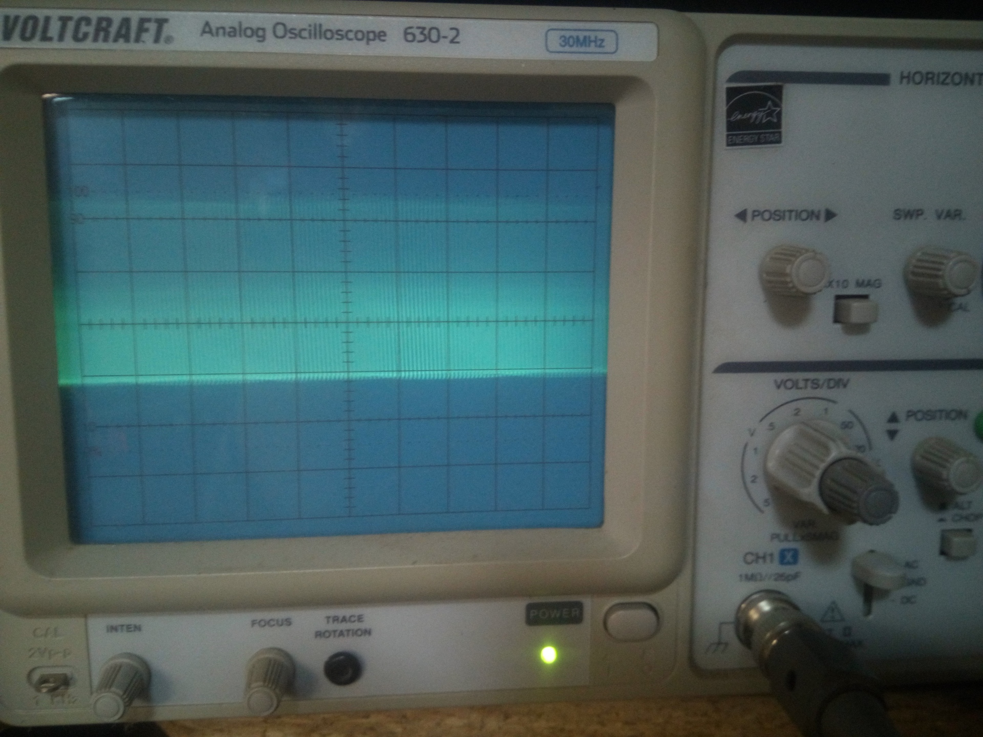

Visszaforrasztottam a D1 diódát, mértem a kérdéses pontokon. Esetemben olyan 3,5X es az erősítés és rendben van. Egy kérdésem van. Nálam a panelról kifele sarukkal vannak kivezetve a +,- kivezetések. Mondjuk ezek esetleges parányi kontakthibája előidézheti a rejtélyes fűrészelést.? Abból következtetek ha picit mozdítok a panelon akkor eltűnik a hiba. DC off, majd vissza bekapcs akkor visszajön és így tovább.

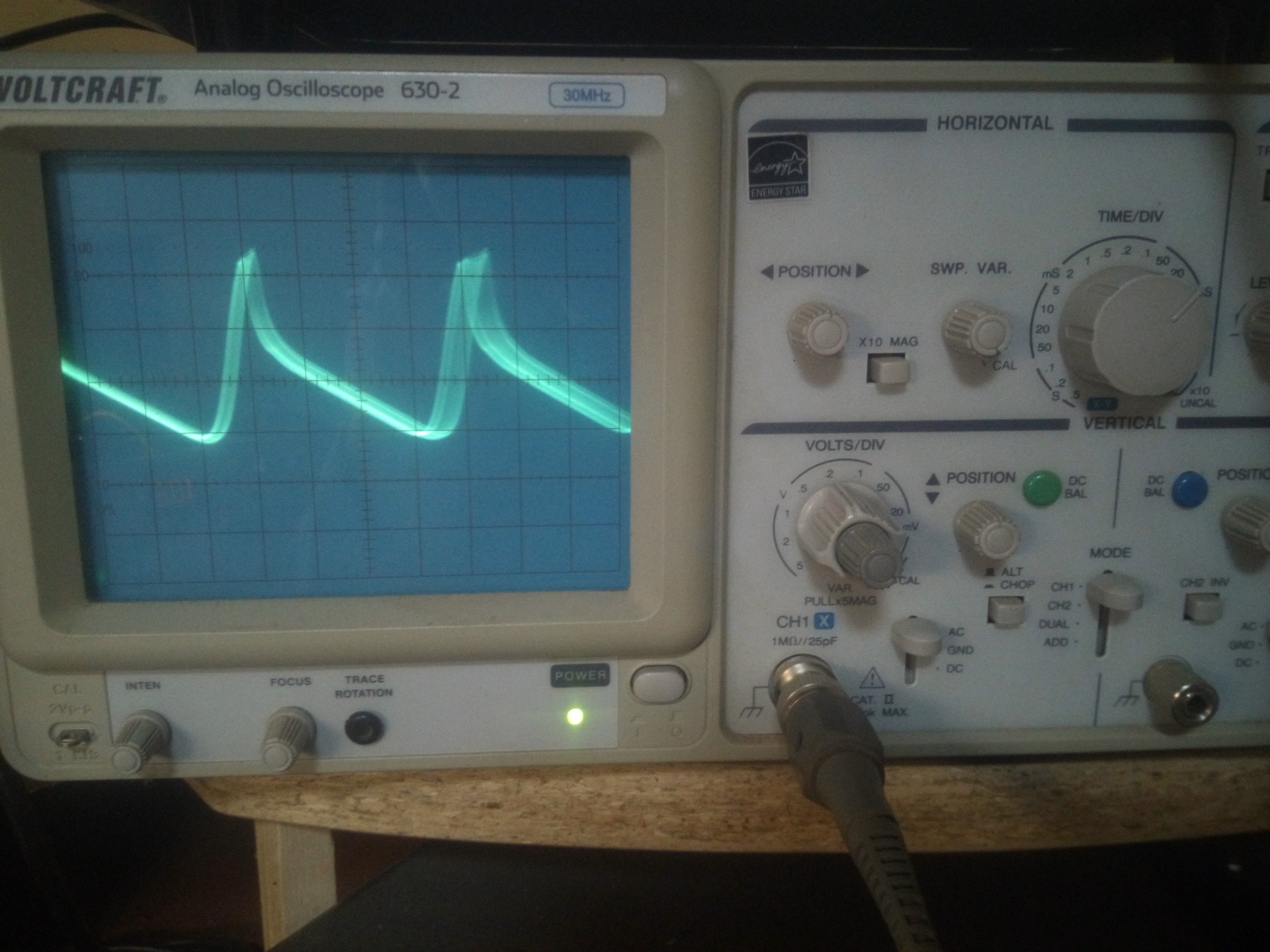

Odáig jutottam hogy rögzítettem a csatlakózókat-kontaktus hiba itt kizárva. Ohmos terhelésel rendben van. Ha melléakasztom a kondit rögtön megindul az oszcillátor. 2-300Hz től 20kHz ig a feszültség növelésével arányosan növekszik. Próbáltam más kapacitású kondikkal és eddig csak a low esr 470µF os indítja be a fűrészt. A másik oldalon önmaga a kondi nem okoz semmiféle problémát, de ha ohmossal kombinálom akkor ott is oszcillál. Lehet valami szűrés vagy csillapító tag hiányzik a kapcsolásból.? Csatolok fotókat a hibás oldalról: ohmos terhelés 12V 3A majd a kondival megpatkolva. Látható a különbség.
A hozzászólás módosítva: Jan 8, 2023
Ezek szerint akkor mindkét oldalon előjön. És valószínűleg akkor ez a kapcsolás sajátja, hogy ilyen jellegű kapacitív terhelésnél begerjed.
Valószínűleg aki közzétette, annak nem jött elő. A tervezőjét kellene megkérdezned, hogy mit javasol erre az esetre, vagy valakit, aki megépítette, és esetleg már kiküszöbölte, ha egyáltalán észrevette más is rajtad kívül.
Én itt kiszállok, mert nekem nincs az asztalomon ez az áramkör, és az általános hibakeresési ötleteken kívül konkrét javaslatot nem tudok adni.
Sok sikert a hiba keresésben, és főleg a megtalálásban!

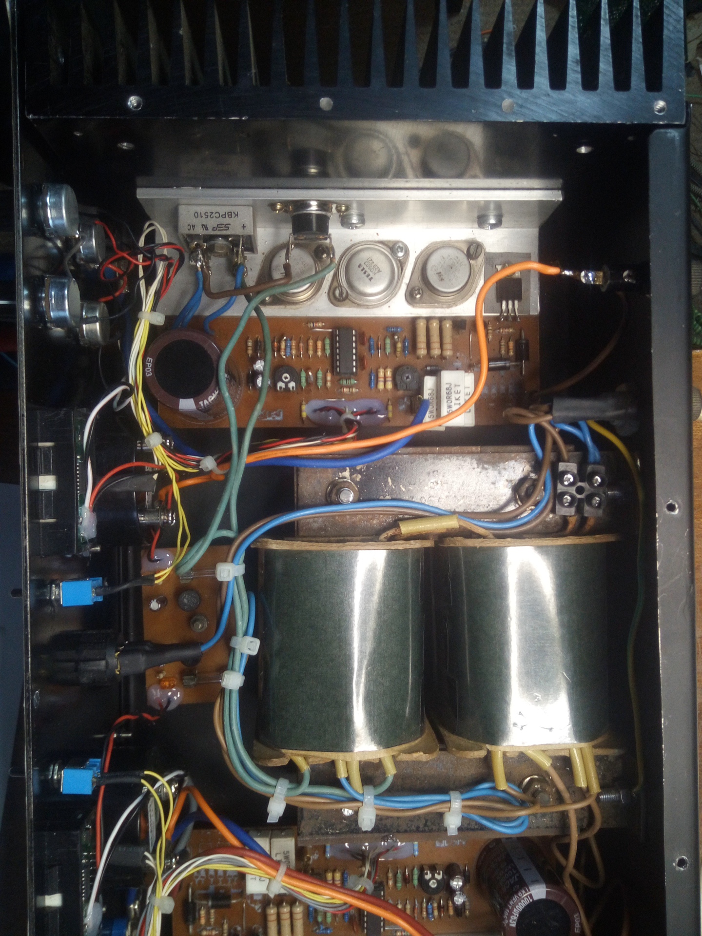

(#) kadarist válasza mlaci989 hozzászólására (») Jan 8, 2023 /
Hogy néz ki a szerelés, milyen a vezetékek elrendezése?
(#) mlaci989 válasza kadarist hozzászólására (») Jan 9, 2023 /
Szia. Ilyen a szerelés.
(#) dB_Thunder válasza mlaci989 hozzászólására (») Jan 9, 2023 /
Ez a kapcsolás nagyon be van lassítva az 1nF integráló kondival!
A másik hogy semmilyen erősítő nem szereti a nagyon kapacitív terhelést!
Érdemes lenne kipróbálni egy ugyanolyan RL párhuzamos tagot, mint amilyenek a hangfrekis erősítők kimenetén szokott lenni!
