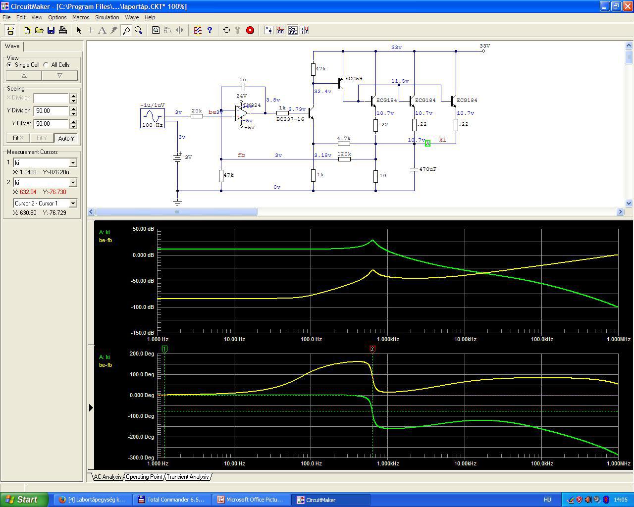

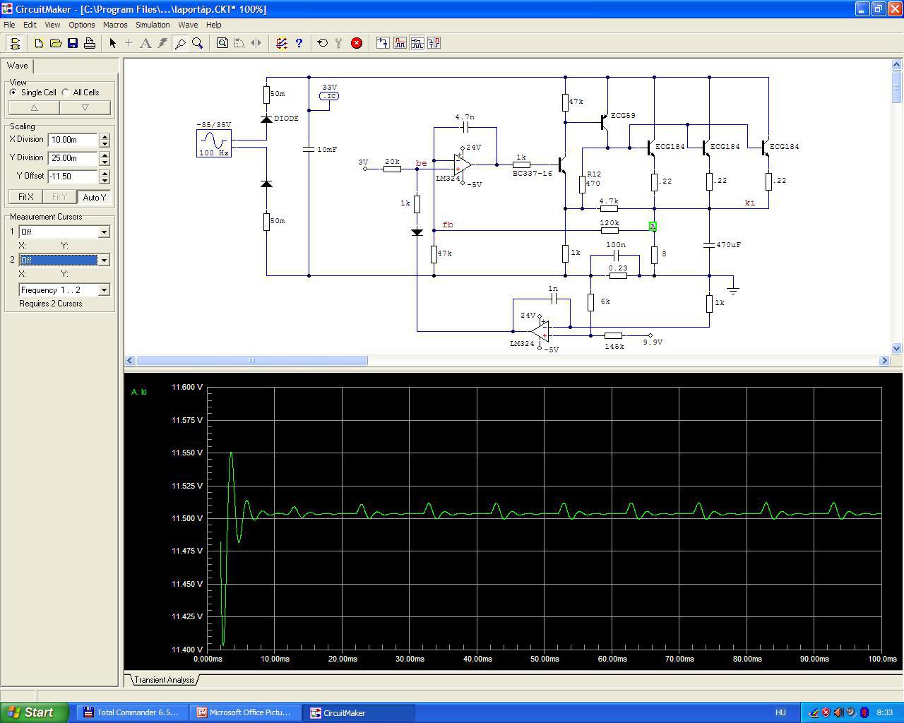

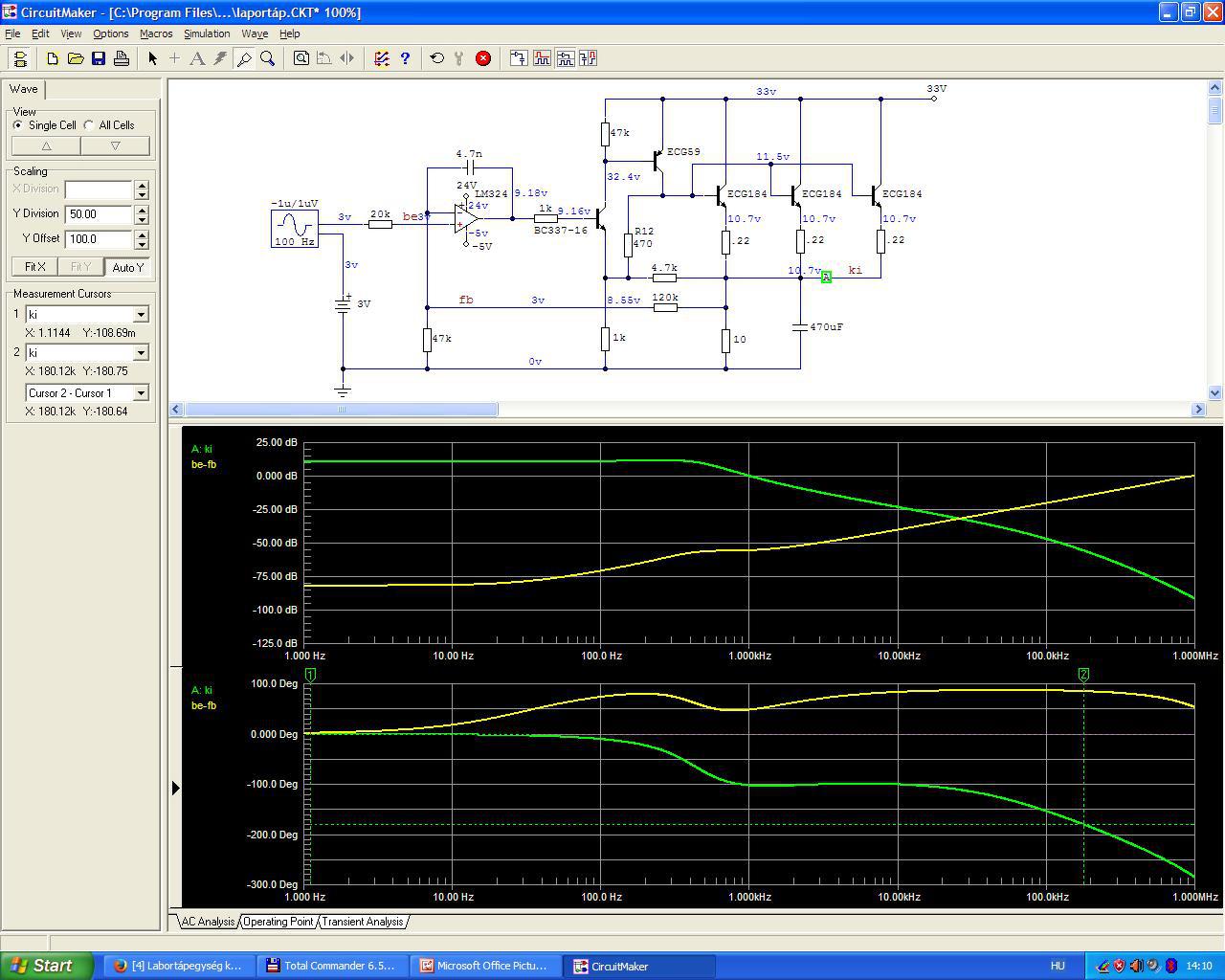

A szimulátor 630 Hz-en mutat gerjedést kapacitív terhelés hatására.
R12 valamelyest lerontja a jósági tényezőt. Az integráló kondit 4.7 nF-ra növelve megszűnni látszik a gerjedési hajlam. A két új alkatrész beforrasztása talán megér egy próbát.

„integráló kondit 4.7 nF-ra növelve megszűnni látszik a gerjedési hajlam”
Így is lassú a szabályzása, rontsuk el még jobban!!
Megnézted a dinamikus viselkedését a megnövelt integráló taggal?
(#) Ge Lee válasza dB_Thunder hozzászólására (») Jan 10, 2023 /
Teljesen mindegy hogy milyen a dinamikus viselkedése ha egyszer begerjed...
(#) dB_Thunder válasza Ge Lee hozzászólására (») Jan 10, 2023 1 / 1
Persze!
Sokkal jobb ha feszültség tüske nyírja ki az összes táplált cuccot, mintha gerjedne! Célbaértünk!
...szóval arra gondoltam, hogy nem biztos hogy jó az út... De nem az én tápom, mindenki úgy rontja el a sajátját ahogy akarja! Szerencsére vannak is segítők is hozzá!!
(#) Ge Lee válasza dB_Thunder hozzászólására (») Jan 10, 2023 / 1
Tudod te miről beszélsz? Ne viccelődjünk már... Attól, hogy nem 25 hanem 250us-ig fog tartani az átkapcsolási tranziens, még nem fog kinyíródni semmi! Attól fog, ha nem tesz, vagy kis értékű kondit tesz a kimenetre, mert akkor lesz ideje a tápnak kiülni akár a teljes betáp feszre. Ha egy táp gerjed, akkor azt attól jobban elrontani már nem nagyon lehet, maradjunk ennyiben...
Vedd elő a szimulátort és nézd meg, vagy nézd meg a szkópon élőben.
(#) Karesz 50 válasza dB_Thunder hozzászólására (») Jan 10, 2023 1 / 1
Tüske akkor keletkezik ha kicsi a fázistartalék. Emiatt túllövés lesz a kimeneten. Ezt nevezik rossz impulzus átvitelnek.
Ha lelassítom akkor a kimeneti ellenállás nő magasabb frekvencián, de ezt kompenzálja a kimeneti szűrőkondenzátor.

Azért még megnéztem van-e köze a túláram védelemnek a fűrészeléshez. Bizonyos beállításoknál szépen megjelenik a fűrész a kimeneten. Szerintem inkább a szabályzórész hibája okozza a jelenséget. Pontosabb szimulációval jobb közelítést el lehetne érni, de így is látszik, hogy a javasolt módosítással remélhetőleg meg fog szűnni a hiba.
Szerintem a műveleti erősítő helyett plusz 2-3 tranzisztort alkalmazva nagyságrenddel jobbat lehetne csinálni ennél a kapcsolásnál.

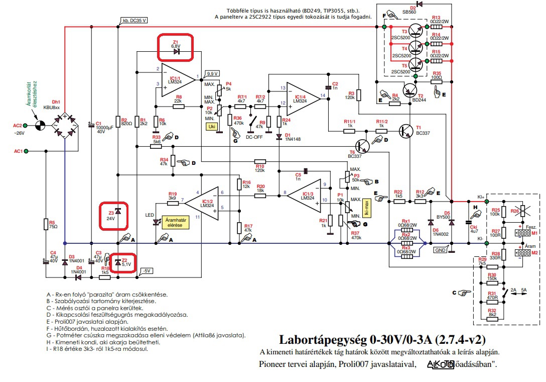

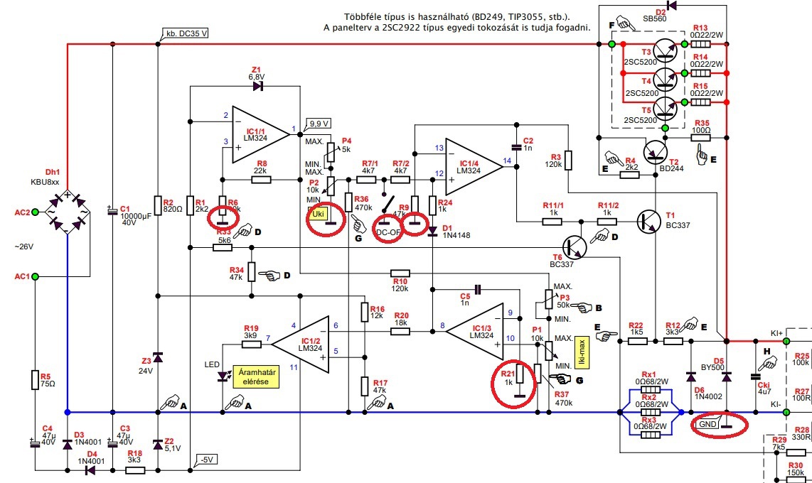

Érdeklődni szeretnék, mivel bizonytalanságba ütköztem. A mellékelt rajzol pirossal bekarikázott alkatrészek GND lába miért az Rx1-2-3 huzalellenállások után vannak a GND ponton és miért nem előtte? Valamint a DC-OFF kapcsolónak mi a funkciója? Az áramkorlátot a kimenetek rövidre zárása közben lehet beállítani?

Gondolom R12 csökkentése gyorsított valamennyit a tranzisztoros fokozaton. Bár a 470 ohm már korlátozza a táp "kivezérelhetőségét", ezért megfontolnám az alsó oldalának áthelyezését a kimneti pontra. Ezen kívül lehet, hogy érdemes lenne a felső tranzisztor B-E ellenállását (47k jelenleg) jóval kisebbre választani - ez is gyorsítaná kicsit a tranzisztoros részt.

(#) Alkotó válasza riddler17 hozzászólására (») Jan 11, 2023 / 1
Ha a jelzett pontok a sönt előtt lennének, akkor a söntön eső feszültség befolyásolná a kimeneti értékeket.
A DC-OFF kapcsoló "nulláza a kimenetet", lekapcsolja azt, nincs kimeneti feszültség.
Az áramkorlátot a kimenetek rövidre zárásával tudod beállítani.
(#) Karesz 50 válasza Skori hozzászólására (») Jan 11, 2023 /
Igen, igazad van, korlátozza a kivezérelhetőséget. 33 V-os puffer feszültségnél 27.5 V a maximális kimeneti fesz, 3 A terhelésnél és 29.3 V 1A-nél (a szimulátor szerint).
Nekem is az volt az első gondolatom, hogy R12-t a kimenetre kötöttem, de ott hatástalan.
A 47k csökkentése nem hoz érdemi változást.
Az volt a célom, hogy a lehető legkevesebb helyen beavatkozva a kapcsolásba legyen stabil.
Nem is biztos, hogy jó lesz, de egy próbát talán megér a kb. 10 perces átalakítás.
Lemaradt, hogy az ECG184 bétája 24.

Még egy kérdéssel szeretnélek zaklatni titeket, nevezetesen a képen jelölt zéner diódák milyen teljesítményűek legyenek? 0,5W, 2W, 5W? 30V 3A paraméterekkel kalkulálva. Valamint érdemes lehet a huzalellenállásokból 2W helyett 3W teljesítményűt válogatni?
(#) Alkotó válasza riddler17 hozzászólására (») Jan 12, 2023 /
Megfelelő a 0,5 W-os zéner, és a 2 W-os ellenállás (a panelterven lévő méretekből is hasonló következtetést lehet levonni).
A hozzászólás módosítva: Jan 12, 2023
(#) exabit válasza riddler17 hozzászólására (») Jan 12, 2023 /
A Z3 az melegedhet kicsit, persze függ attól hogy a lábain hogyan vezeti el a hőt a panel. Én lehet oda azért beraknék 2 wattosat.

Megejtettem a javasolt módosításokat. Vegyes tranyó okozta hiba kilőve. Kissé eltérő, de folyik áram mind három áteresztőn. Próbáltam R-L tagot a kimenetre mint a hangfrekis erősítőknél, de nem hozott sok sikert . Némi csillapítás a fűrész amplitúdóján. C2 kondit növelve 4,7nF ra nem hozott javulást. R12- 470 ohm beiktatása lekorlátozta a kivezérelhetőséget, valamint lett belőle egy 2MHz es oszcillátor. Kb 3,5 V tól indul meg és mikor eléri a teljes(lekorlátozott) kivezérlést akkor megszűnik az oszciláció. Még egy lehet hasznos észrevétel. Az áram állító poti letekert állapotban kigyullad az I-max led feszültségtől függetlenül terheletlen kimenettel. Picit fültekerve kialszik. Ilyenkor nincs oszcilláció sem. Lehet az áram korlátozó résznél van valami gubanc?
