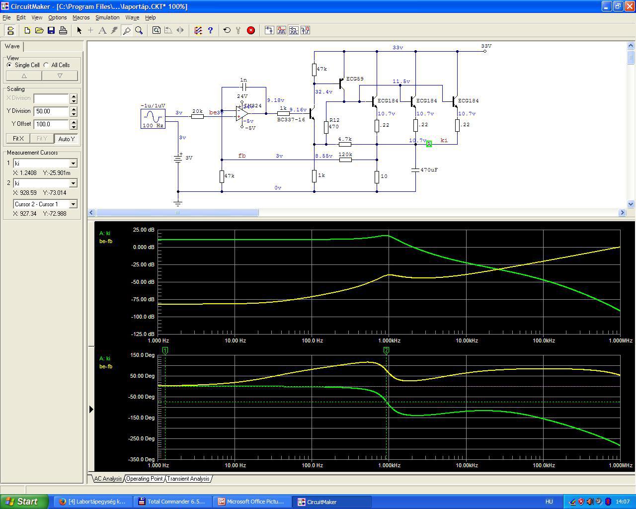

A szimulátor 630 Hz-en mutat gerjedést kapacitív terhelés hatására.
R12 valamelyest lerontja a jósági tényezőt. Az integráló kondit 4.7 nF-ra növelve megszűnni látszik a gerjedési hajlam. A két új alkatrész beforrasztása talán megér egy próbát.

Tüske akkor keletkezik ha kicsi a fázistartalék. Emiatt túllövés lesz a kimeneten. Ezt nevezik rossz impulzus átvitelnek.
Ha lelassítom akkor a kimeneti ellenállás nő magasabb frekvencián, de ezt kompenzálja a kimeneti szűrőkondenzátor. *** A hozzászólás módosítva: Jan 12, 2023

Azért még megnéztem van-e köze a túláram védelemnek a fűrészeléshez. Bizonyos beállításoknál szépen megjelenik a fűrész a kimeneten. Szerintem inkább a szabályzórész hibája okozza a jelenséget. Pontosabb szimulációval jobb közelítést el lehetne érni, de így is látszik, hogy a javasolt módosítással remélhetőleg meg fog szűnni a hiba.

Gondolom R12 csökkentése gyorsított valamennyit a tranzisztoros fokozaton. Bár a 470 ohm már korlátozza a táp "kivezérelhetőségét", ezért megfontolnám az alsó oldalának áthelyezését a kimneti pontra. Ezen kívül lehet, hogy érdemes lenne a felső tranzisztor B-E ellenállását (47k jelenleg) jóval kisebbre választani - ez is gyorsítaná kicsit a tranzisztoros részt.

Igen, igazad van, korlátozza a kivezérelhetőséget. 33 V-os puffer feszültségnél 27.5 V a maximális kimeneti fesz, 3 A terhelésnél és 29.3 V 1A-nél (a szimulátor szerint).
Nekem is az volt az első gondolatom, hogy R12-t a kimenetre kötöttem, de ott hatástalan. A 47k csökkentése nem hoz érdemi változást. Az volt a célom, hogy a lehető legkevesebb helyen beavatkozva a kapcsolásba legyen stabil. Nem is biztos, hogy jó lesz, de egy próbát talán megér a kb. 10 perces átalakítás. Lemaradt, hogy az ECG184 bétája 24. A hozzászólás módosítva: Jan 11, 2023

Megejtettem a javasolt módosításokat. Vegyes tranyó okozta hiba kilőve. Kissé eltérő, de folyik áram mind három áteresztőn. Próbáltam R-L tagot a kimenetre mint a hangfrekis erősítőknél, de nem hozott sok sikert . Némi csillapítás a fűrész amplitúdóján. C2 kondit növelve 4,7nF ra nem hozott javulást. R12- 470 ohm beiktatása lekorlátozta a kivezérelhetőséget, valamint lett belőle egy 2MHz es oszcillátor. Kb 3,5 V tól indul meg és mikor eléri a teljes(lekorlátozott) kivezérlést akkor megszűnik az oszciláció. Még egy lehet hasznos észrevétel. Az áram állító poti letekert állapotban kigyullad az I-max led feszültségtől függetlenül terheletlen kimenettel. Picit fültekerve kialszik. Ilyenkor nincs oszcilláció sem. Lehet az áram korlátozó résznél van valami gubanc? A hozzászólás módosítva: Jan 13, 2023
