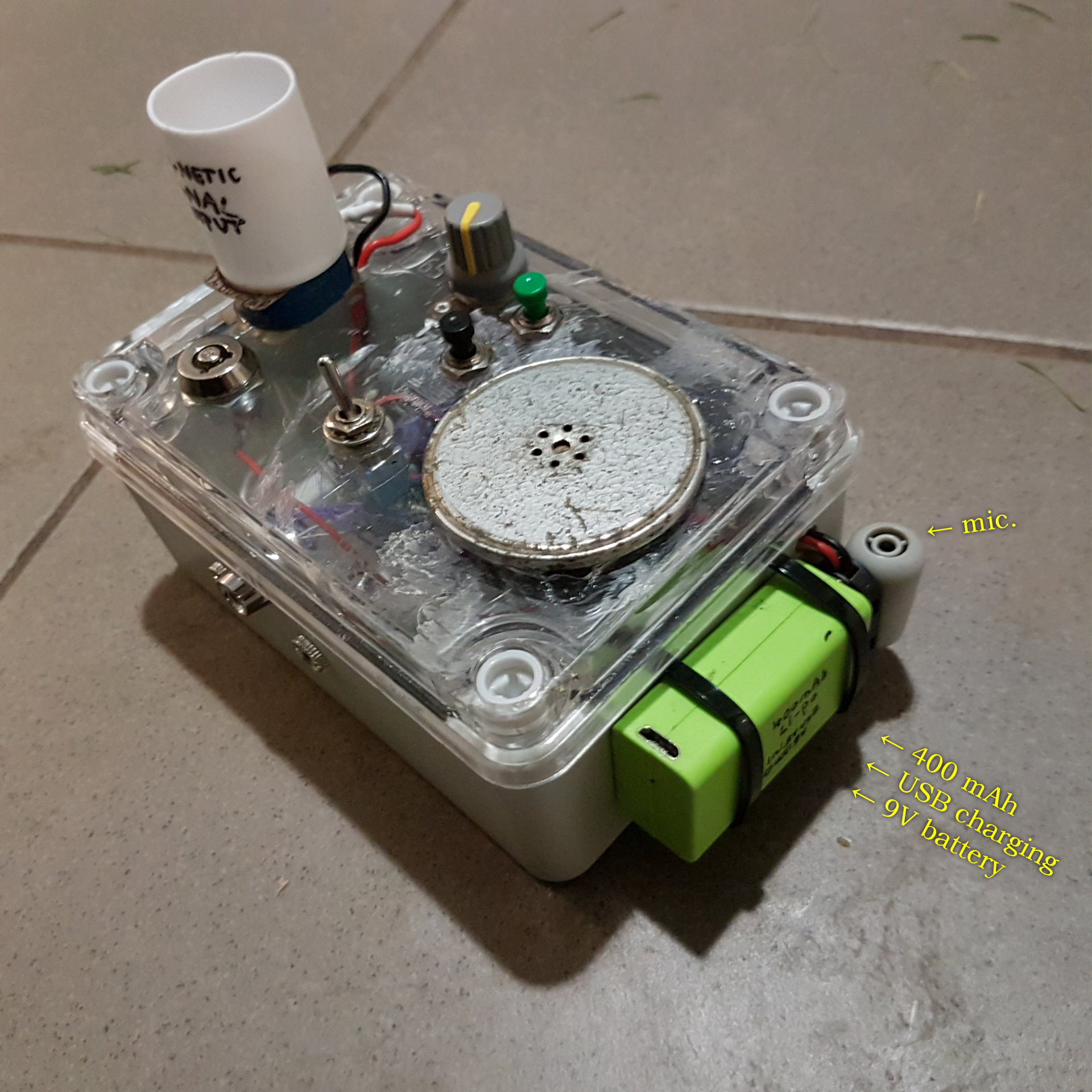

Átépítettem a "Hangmodul"-t ‒ ez a "Hangomodul 2.0".
![]() Átlátszó tetejű villany dobozba került, ezen a modulon alapul. ● status LED ‒ fehér színű visszajelző, felvételkor világít, lejátszáskor villog ● input ‒ akár vonalszintű jelet is rá lehet kötni ● output ‒ bármi csatlakoztatható ide, a beépített lehetőségeket leválasztja ● magnetic output ‒ furcsának tűnhet, de a fehér műanyag serlegbe kell behelyezni egy jack dugóra szerelt induktivitást, mert csak így játszható át a modul tartalma számítógépre ● key on/off ‒ kulccsal le lehet kapcsolni az elemet az áramkörről ● SPK/magnetic ‒ váltókapcsoló a kétféle beépített lehetőség között ● play ‒ zöld gomb, megnyomásra lejátssza a teljes tartalmat egyszer, ismételt megnyomásra abbahagyja ● REC ‒ fekete gomb, a gomb nyomva tartása esetén készít felvételt ● REC time / speed ‒ maximum 40sec hosszúságig tekerhető fel, lejátszáskor sebességet állít ● SPEAKER ‒ hangszóró, régi telefonhallgató, a dobozba ragasztva lett ● mic. ‒ doboz oldalára rögzített mikrofon ● 400mAh kapacitású, microUSB töltésű 9V "elem"
Ez egy valami, az biztos.
De mire jó? Mondjuk annak a régi telefon hallgatóbetétnek a nagy impedanciája és kis érzékenysége biztos nem segít a dolgon.
Éppen ez az, hogy a régi telefonhallgató (hangszóró) paraméterei passzolnak leginkább ehhez a modulhoz, normál hangszóróval ordít, ezzel pedig pont tökéletes.
![]() Hogy mire jó? Analóg hangot lehet felvenni a memóriájába, amit vissza tud játszani.

Arra kell csak vigyázni, hogy nem ajánlatos egy PC vonalbemenetével közvetlenül galvanikusan összekötni ezt a modult, mert ideiglenesen behülyíti a hangkártyát, emiatt csak leválasztással (tekerccsel való átcsatolás) lehet összekötni.
A dobozt az egyik helyi villanyász üzletben vettem, a telefonhallgató lomtalanításos találat, a tekercset bontottam, minden más HEStore rendelés.
Idézet: „hogy nem ajánlatos egy PC vonalbemenetével közvetlenül galvanikusan összekötni ezt a modult, mert ideiglenesen behülyíti a hangkártyát, emiatt csak leválasztással (tekerccsel való átcsatolás) lehet összekötni.” Kifejtenéd? Egyenfeszültség van rajta, vagy nincsen rajta ellenállás, vagy mi? Az alaplap-hangkártya felhúzza belső öt Voltra, onnan tudja hogy bedugtál oda valami külső eszközt (például a Windows is innen veszi észre)...
Hát, az is lehet, hogy annyira hatalmas jelszint tódul ki a modulból, ami a hangkártyának már sok, nálam felugró listából kell választani, hogy mi az amit bedugtam, és ettől a modultól behülyül, el-eldobálja a vonalbemenetet a hangkártyám. Erre találtam ki azt, hogy egy jó érzékeny induktivitást helyezek be egy tekercsbe, így mágneses átcsatolással veszem ki a jelet minőségromlás nélkül. Csupán közvetlen galvanikus összeköttetés nem lehet PC és a modul között.

Megnézhetnénk a dobozt kinyitva is ? Egyébként ha legközelebb készüléket dobozolsz kicsit jobban átgondolhatnád és talán az eszétikára adhatnál kicsit . Az oldalán a cstlakozók , a tetején minden olyan érzés látni mintha a fúrót csukott szemmel használtad volna ...De ahogy pozirtívumot is mondjak eszméletlen a haladás az eddig "publikált" dolgaidhoz képest .

Amikor a telefonhallgatónak csináltam a lukat, sajnos eleinte nem vettem észre, hogy ki-kiugrált a csiszolófej és kicsit felszántotta az anyag felületét.
Emiatt próbáltam úgy befúrni alkatrészeket, hogy kicsit elfedjem a felszántott felületeket. A csatlakozók azért kerültek az oldalára, hogy ne fölfelé álljanak ki a kábelek a dobozból, oldalt nem tudnak útban lenni.(Valóban, tényleg egyáltalán nem használtam még vonalzót se.) Idézet: Ilyen lila vezetékkel van kábelezve, ami kissé "kulturálatlan spagettit" formál. Maga a modul panelje egy csavarral van rögzítve a doboz aljára, mivel olyanok a lehetőségek. „Megnézhetnénk a dobozt kinyitva is ?”

Tessék parancsolni. Kulturálatlan vékony lila spagetti alkotja a kábelezés ~98%-át.
A telefonhallgató és a panel kivételével mindent anya rögzít, az "elemet" pedig két drótkötegelő. Igen, még az eredeti gombokat se forrasztottam ki a panelből, mert nem akartam, hogy esetleg megsérüljön a panel. A hozzászólás módosítva: Jan 15, 2023

Ha a lila vezetékeket kissé sorbarendezed néhány kötegelővel összfogod , egészen kutúrált lehet a belső elrendezés , legközelebb meg már megtalálod a vonalzót körzőt is és még frankóbb dolgot alkotsz . Ez a fejlődés ......
