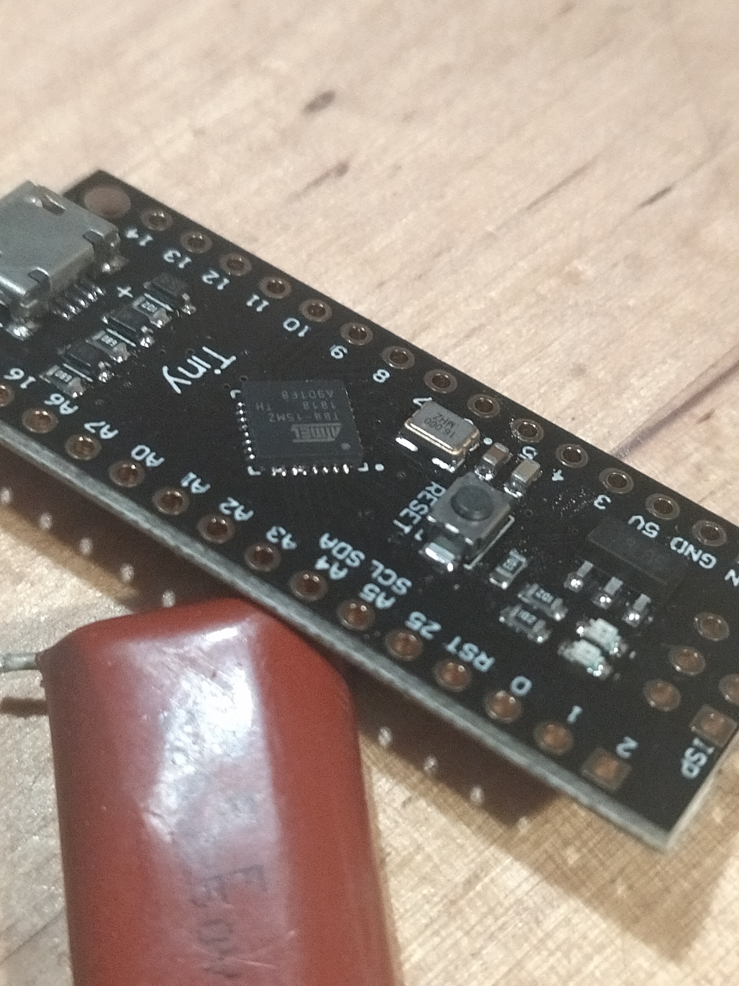

Sziasztok! Eljutottam odáig, hogy a gépemen fent van az ide 2.0.3. Próbálom kisakkozni, hogy melyik kínai klónom van. Tiny van ráírva. Olyan mintha a mikrovezérlő lába alatt össze lenne folyva a cin... szóval szerencsére kettő van és a másikkal próbálkozom. Ha ma villog az első ledem, utána megpróbálok egy léptetőmotort és egy LCD-t is életre kelteni. A tanfolyam arányaiban lassú most jöhetett talán az 5. lecke. Mondjuk előnyére lenyen szólva, hogy részletes.

Az arduino 2-es verziója másoknak okozott már fejfájást. Ha kezdő vagy én inkább a korábbi 1.8.18-at ajánlom. Ha a mikovezérlő lába alatt össze van folyva a cin arról tőlthetnél fel képet (hátha több szem többet lát).

Szia Jonny. Köszönöm a tanácsot. Most rakom fel a korábbi verziót. Egyszerű projekteket akarok tesztelni. Megpróbálom lefényképezni, de nagyító alatt kell megnéznem.
(#) Massawa válasza szendi001 hozzászólására (») Jan 15, 2023 /
Azt az állitolagos cinhidat ki is lehet merni. Az Arduino lábai között mindig nagyobb ellenállás mérhetö.

(#) szendi001 válasza Massawa hozzászólására (») Jan 15, 2023 /
Alig bírtam lefényképezni. A többi oldalon minden láb külön van. Cefet kicsi ez az IC...

Az biztos hogy össze van folyva (de azt nem tudom hogy direkt-e vagy véletlen az én panelem nem ilyen) Ha jól látom analog lábakhoz tartozik. Egy multiméterrel ki lehet mérni. A0, A1,A2,A3,A4,A5 a műszert szakadásvizsgálatra kell állitani és az imént felsoroltak nem csipoghatnak egymáshoz képest.

Ok. Ha olyan lábak vannak összeforrasztva aminek nem kéne és áramot adsz rá tönkre is mehet a panel. ( de legjobb esetbe nem azt csinálja amit szeretnél)
Hát valoban nem néz ki jol, de aránylag könnyü javitani. A két lábat felmelegited a pákával, majd vertikálisan ( a lap szélét) odakoppintod az asztalhoz. Lehet, hogy egy kicsit gyakorolni kell. Ez leröppenti a felmelegedett ont. Utánna a másik két lábbal ugyanezt kell tenni.
