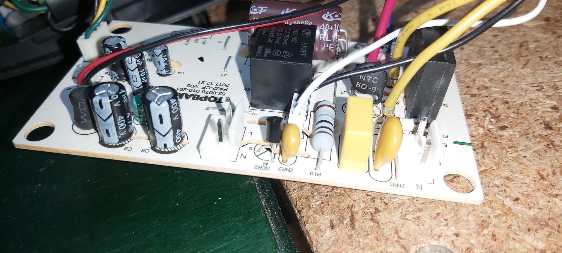

Olyan kérdésem lenne, hogy adott egy bissel (17132) 230-as, rud felmosó kézi készülék. Behalt a henger kefe, azaz nem forog. Tipetek szerint 230-as motort tettek bele? Még most bontom kifele, a hibát keresve.
Válaszokat, segítséget előre is köszönöm.
További szép téli estét
nem találtam ilyen topikot, nyitni meg nem fogok emiatt.

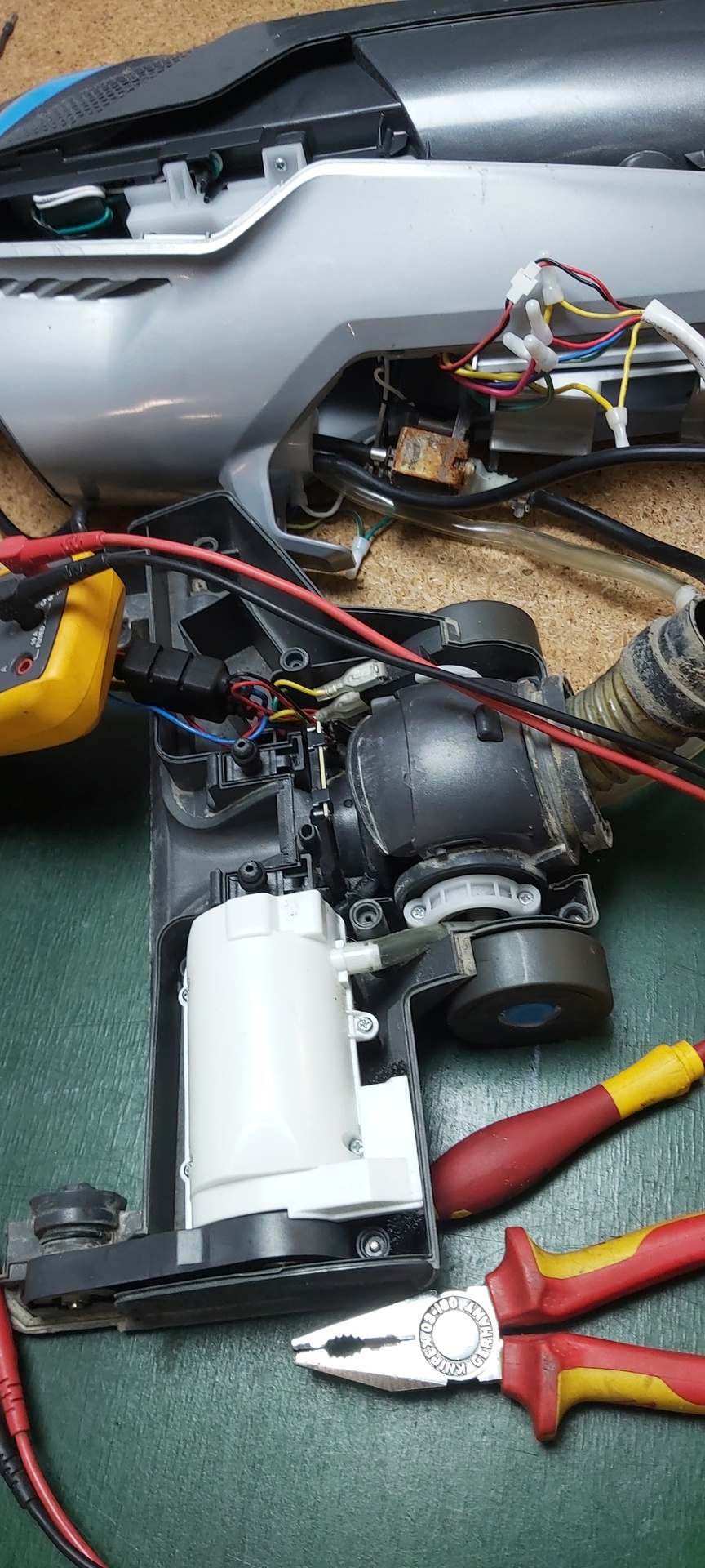

(#) Baxi válasza Baxi hozzászólására (») Jan 20, 2023 /
Na szét borítottam, képen latszik a vezérlő panel "teteje" másik oldalt ott figyel egy mcu. Amit találtam, hogy a nem forgó motor dc-s, már 12V-rol is forog lassan, de forog.37V feltoltam amit tudod a labortap, szerintem a motor jó. A dióda hid amiről a villanyt kapja a motor, annak a bemeneti AC lábán lévő soros NTC szakadt meg. Kérdés kap egy 5-omhos 2-3W ellent nagy hibát követetek el? Van létjogosultsága az NTC-nek, vagy ez is a fogyasztói társadalom "terméke" miatt van ott?
Segítséget válaszokat előre is köszönöm.

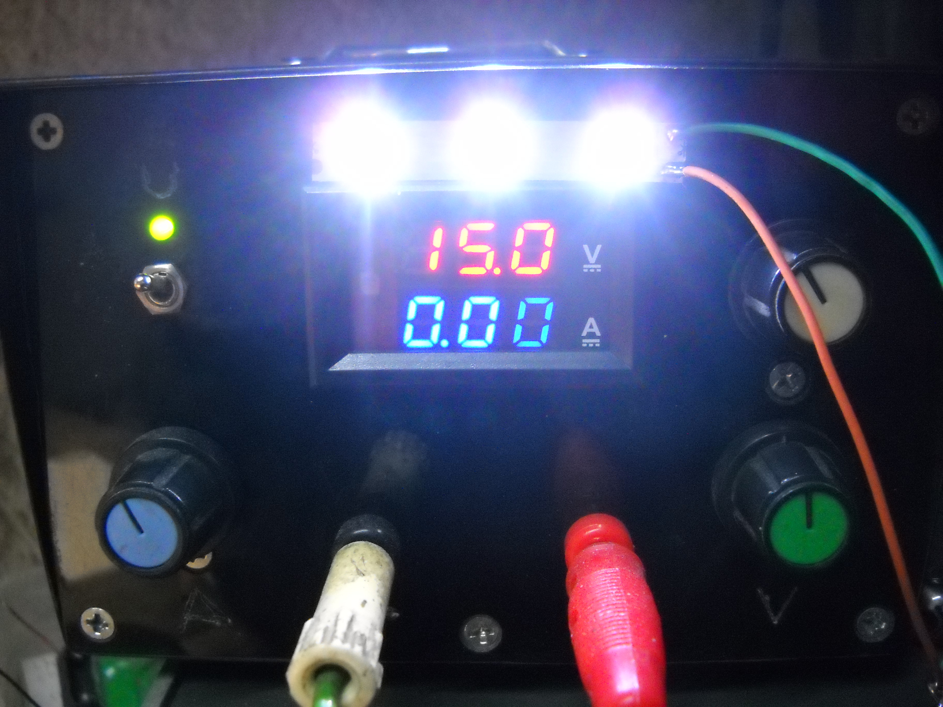

(#) pipi válasza mhl hozzászólására (») Jan 20, 2023 /
Hali! Megmérted az akku feszültséget? Az a 12V-os feltöltve 14.4V körül mászkál, az meg bőven sok lehet a 12V-os lednek, már ha tényleg 12V-os a led. Milyen az a 20-30mA led csík? 12V-ról 20-30mA-rel hajtva kb 3db soros led lehet +ellenállással....
De miért nem próbálod külön "rendes" 10-12V tápról a ledet, túlélte-e

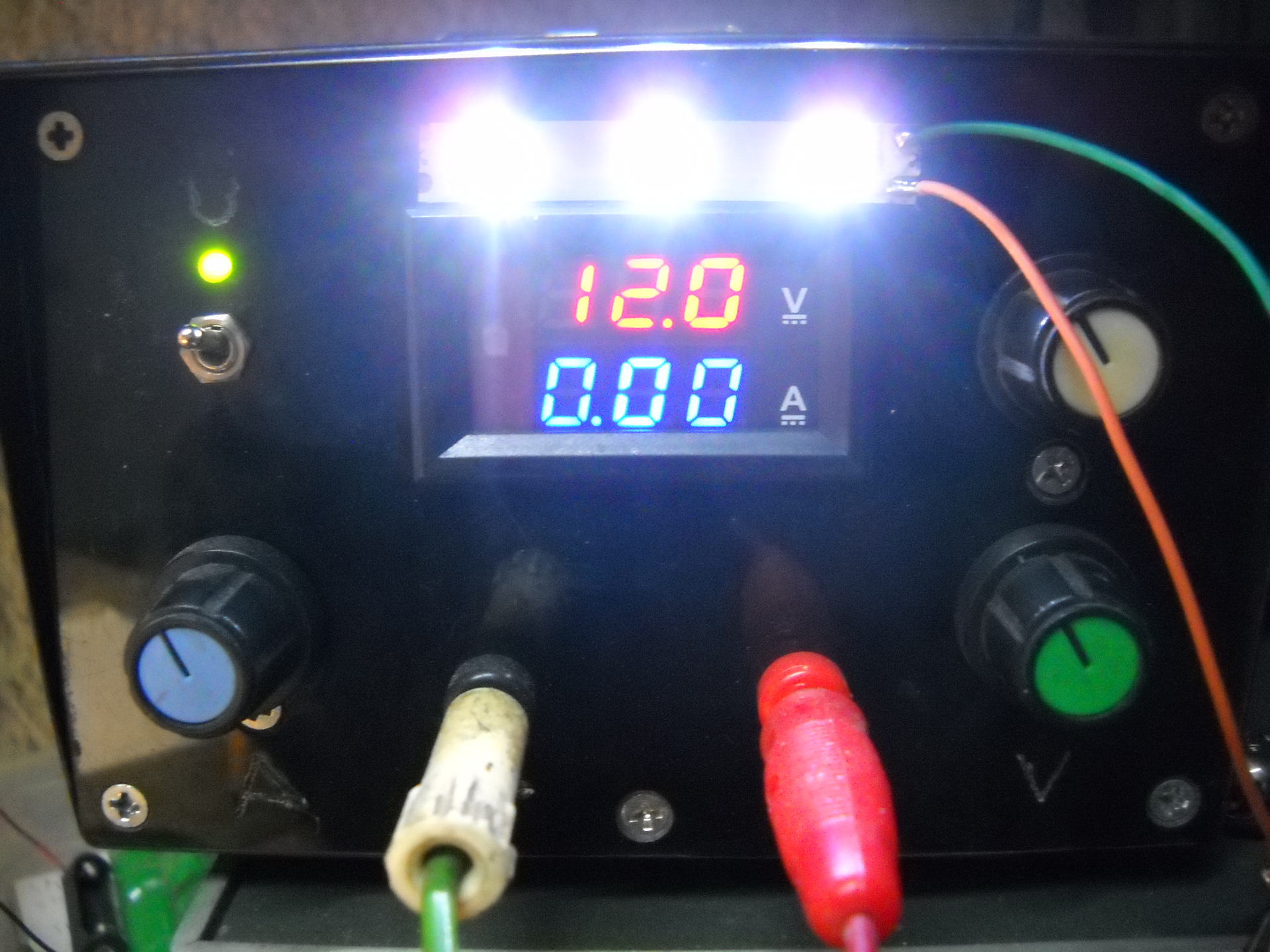

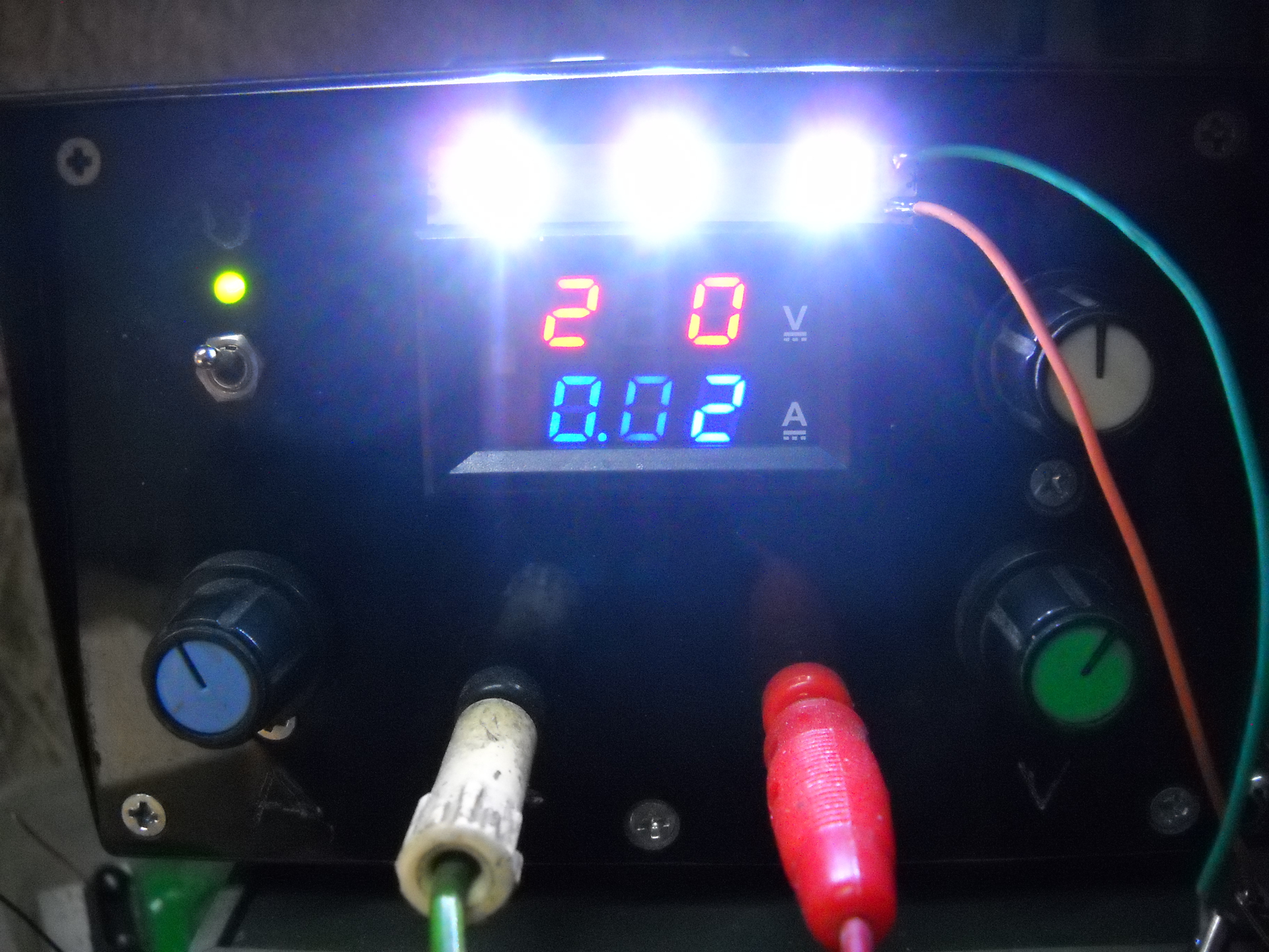

(#) Patópali válasza pipi hozzászólására (») Jan 20, 2023 /
Nekem ilyen ledszalagom van. Nem voltam rest kipróbálni. Mint a képeken látszik, 12, 15, 20 Volton még működik, 25Voltnál már füstöl. Időtartamok a fényképezés idejéig. Ergo, 15Voltnál még nem indokolt, hogy azonnal eldurranjon. De ki tudja a kérdezőnek milyen led sora volt.
Szerintem a 15 Voltot ki kellett volna bírnia.
A hozzászólás módosítva: Jan 20, 2023
