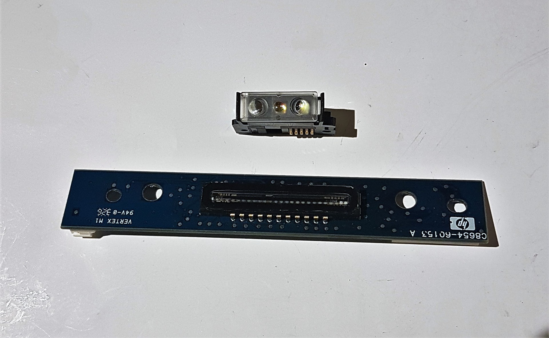

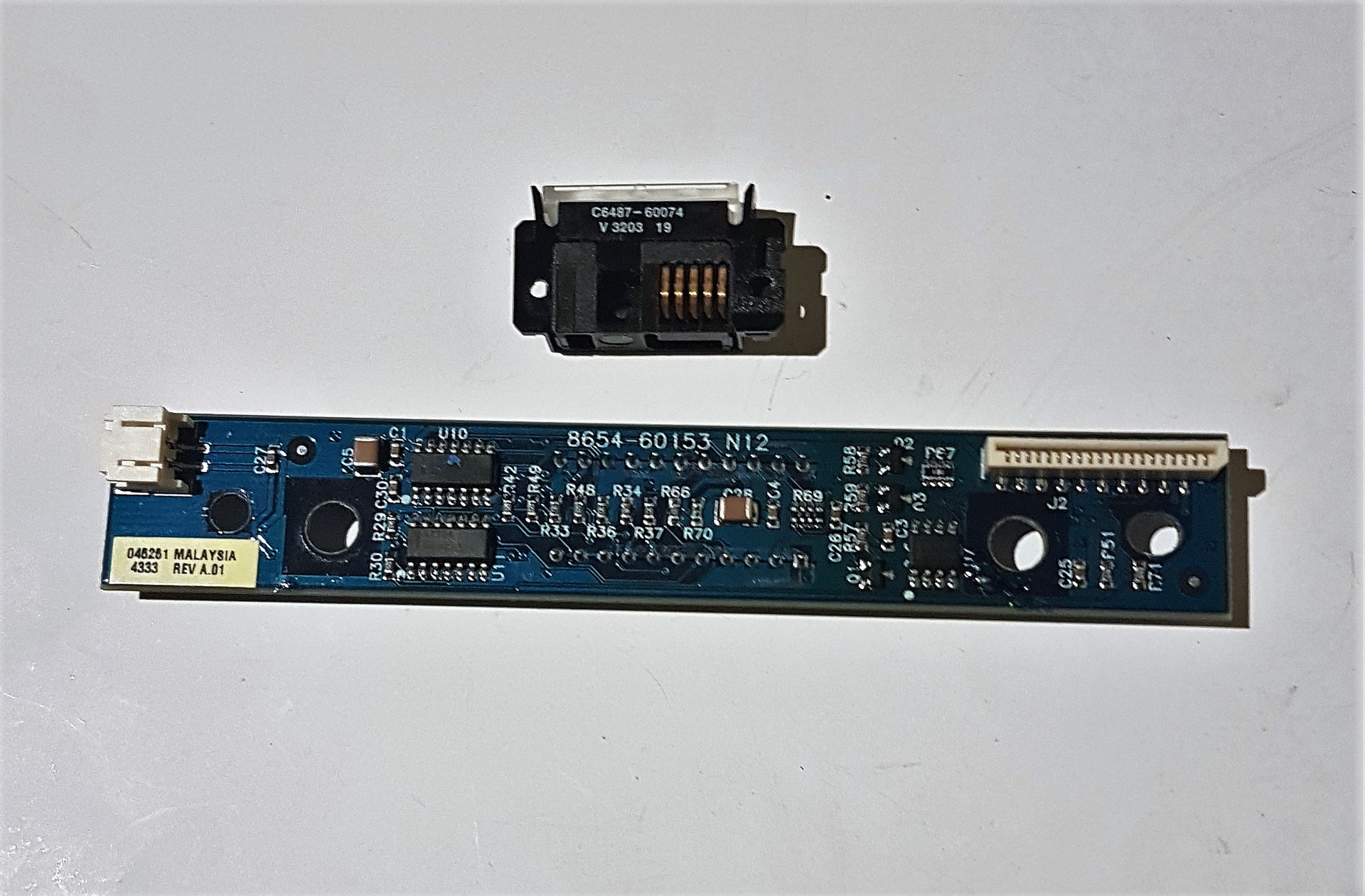

Hali Mindenkinek!
Ezeket a feltehetően optoelektronikai szépségeket egy fénymásolóból bányásztam. A guglin nemigen van róluk ismertetés. Milyen feladatot látnak el, és használhatók-e valamire? Előre is köszönöm a válaszokat!
(#) Régi motoros válasza nemethpali hozzászólására (») Jan 20, 2023 /
A hosszú üveges tokozású hasonló a CCD érzékelőhöz, az optikai rendszer erre vetíti rá a papír képét.

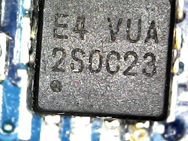

Egy laptop SMD mosfetről nem tudom be azonosítani, hogy mi lehet...
Tetejére az van írva hogy
E4 VAU
2SOC23
Gondolom 2SOC23 jelölné gondolom a típust.
Google aliexpress zero találat.
Valaki esetleg tudna segíteni, mi ez vagy alternatívát adni.
Köszi
(#) antiktelefon válasza angyalpc hozzászólására (») Jan 21, 2023 /
Pontosabb környezet többet segítene, vagy egész pontos lap típus is. Főleg pótlásra, ha ismeretlen.
Szerk.: de nem nagyon kereshetted, 20s alatt PE528BA lett a típusa.
A hozzászólás módosítva: Jan 21, 2023
(#) szs válasza angyalpc hozzászólására (») Jan 21, 2023 /
Akkor sem, ha úgy keresed, ahogyan ráírták?
Mert nem VAU a felirat, hanem E4 VUA
Arra van néhány utalás...

(#) angyalpc válasza szs hozzászólására (») Jan 22, 2023 /
ok köszönöm
A franc se gondolta, hogy ez típus..azt gondoltam ez gyártási LOT dátum...
Így triviális...bocs
Elég furcsa egy típus név, ez az E4 valami nagyon általános 30V Mosfet név lenne?
Aliexpressen PE528B-re hozzá. de látok PAE28b-t is
Közben megnéztem van is itthon E4 GUB feliratos
Vajon mi lehet a különbség..
(#) antiktelefon válasza angyalpc hozzászólására (») Jan 22, 2023 / 1
PE528BA, írtam rögtön.
Ha találsz listázást alin, amin a 2 típus egyben van felsorolva, akkor egyértelmű, hogy a név azon része a gyártási kódhoz tartozik.
De ha nem vagy biztos, akkor keresel egy rajzot vagy boardviewt ahhoz, amiről a donort szeded le és le lesz írva.
Nem olyan nehéz rákereni ezekre, nem kódokat kell a googlenek szórni, hanem ha látod a tokból hogy fet, akkor meg kell mondani neki, pl. E4 VUA SMD FET és konkrétan az első oldal tele lesz találatokkal és a képek fele is kínai forrás lesz.

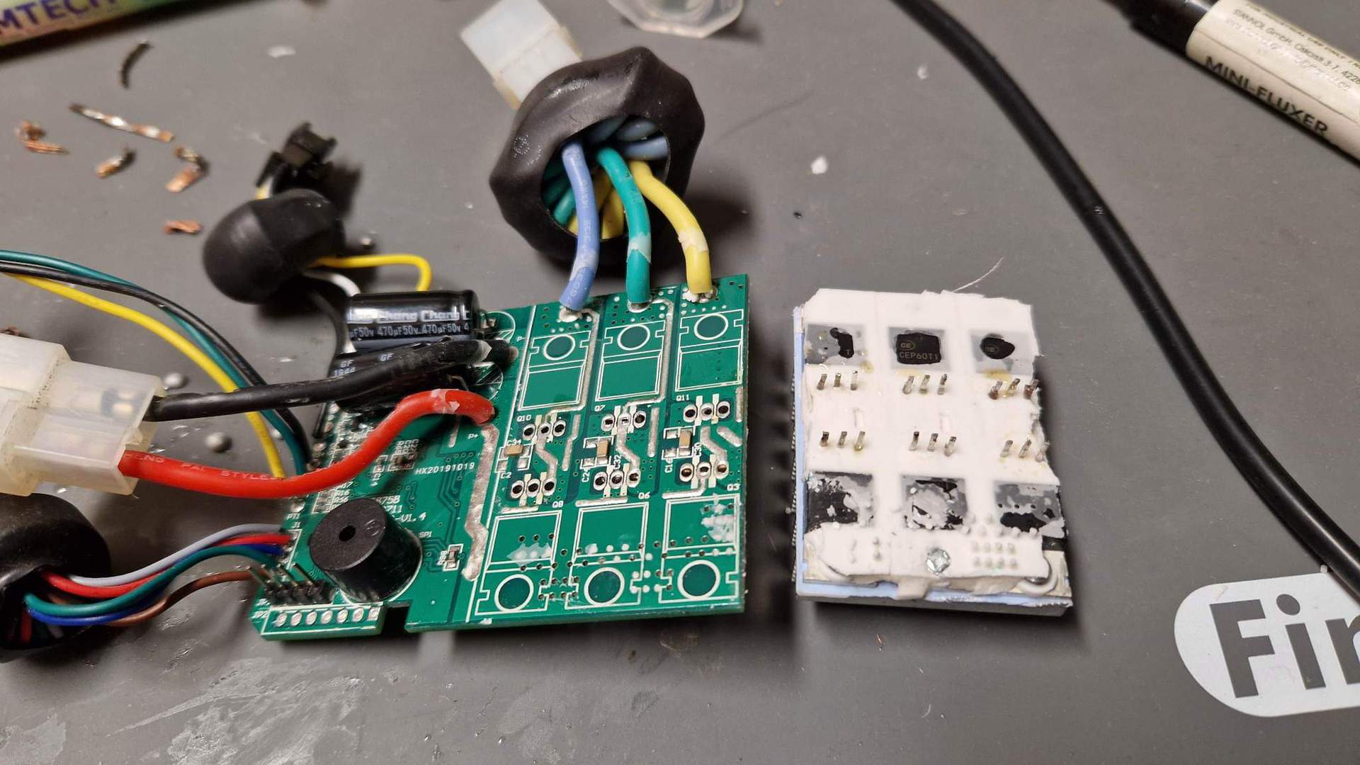

Valaki tud segíteni, hogy ennek a helyére mit lehetne venni pl hestore-ban? Ha minden igaz akkor FET, de a helyettesítő keresés még annyira nem megy.
(#) tufatofu válasza Pixi hozzászólására (») Jan 23, 2023 /
Hestore-ban nem láttam ilyesmit.
Type Designator: NCEP60T18
Type of Transistor: MOSFET
Type of Control Channel: N -Channel
Maximum Power Dissipation (Pd): 220 W
Maximum Drain-Source Voltage |Vds|: 60 V
Maximum Gate-Source Voltage |Vgs|: 20 V
Maximum Gate-Threshold Voltage |Vgs(th)|: 4 V
Maximum Drain Current |Id|: 180 A
Maximum Junction Temperature (Tj): 175 °C
Total Gate Charge (Qg): 70 nC
Rise Time (tr): 11 nS
Drain-Source Capacitance (Cd): 965 pF
Maximum Drain-Source On-State Resistance (Rds): 0.0029 Ohm
Package: TO220
A hozzászólás módosítva: Jan 23, 2023
ncep60t18.pdf
(#) bitmixer válasza Pixi hozzászólására (») Jan 23, 2023 /
Hacsak nem valami ultragyors környezetben van/volt, én bátran helyettesíteném IRFB3306 típussal. Tekintve, hogy kínai, a paramétereit akkor hiszem el, ha magam győződtem meg róluk méréssel .
A Hestore-ban én sem láttam, de a Lomexben kapható. Ha csak 1 db kell, talán én is tudok adni egy bontottat. Körülnézek...
(#) Pixi válasza bitmixer hozzászólására (») Jan 23, 2023 /
40V akkus fűnyìróban van 6db a BL motorhoz. Ha már szètkaptam mindca 6-ot cserèlnèm.
(#) Pixi válasza tufatofu hozzászólására (») Jan 23, 2023 /
Azt kihagytam, hogy az alltransistors.com oldalon rákerestem, de ez az adat összevetès még annyira nem megy. Hobbi hátránya.
(#) Epu2 válasza Pixi hozzászólására (») Jan 23, 2023 /
Minek cserélni a jót? Csak plusz pénz, munka és kockázat a forrasztgatások miatt.
(#) Pixi válasza Epu2 hozzászólására (») Jan 23, 2023 /
Ennél a konstrukciónál azt hiszem egyértelmű miért akarom mind cserélni.
Csak egyben jön ki mind.
(#) Pixi hozzászólása Jan 24, 2023 /
Ahogy nézem marad az ali, ahol van belőle NCEP60T20, ami nagyobb teljesítmény. Így inkább azt rendelek bele.

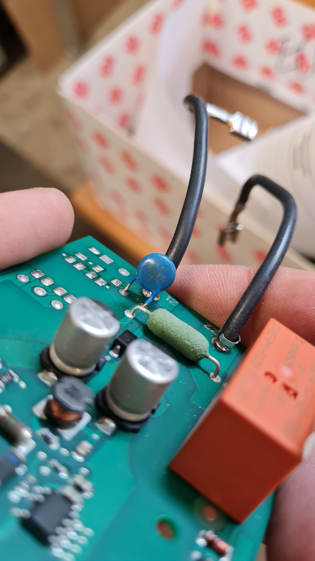

Az a zöld ellenálásnak kinéző alkatrész valójában mi akar lenni?
(#) vrbr válasza trickentrack hozzászólására (») Jan 25, 2023 / 2
Az a zöld ellenálásnak kinéző alkatrész az egy zöld ellenálás !!!
http://www.lklsunrise.com/index.php?ws=showproducts&products_id=37700
https://www.hestore.hu/cat_542.html
A hozzászólás módosítva: Jan 25, 2023
(#) antiktelefon válasza trickentrack hozzászólására (») Jan 25, 2023 / 1
Zöld ellenállás Főleg ha táppal van sorba kötve és esetleg varisztorral, ha pici akkor lágyindító/ áramkorlát és lehet fusible kivitel.

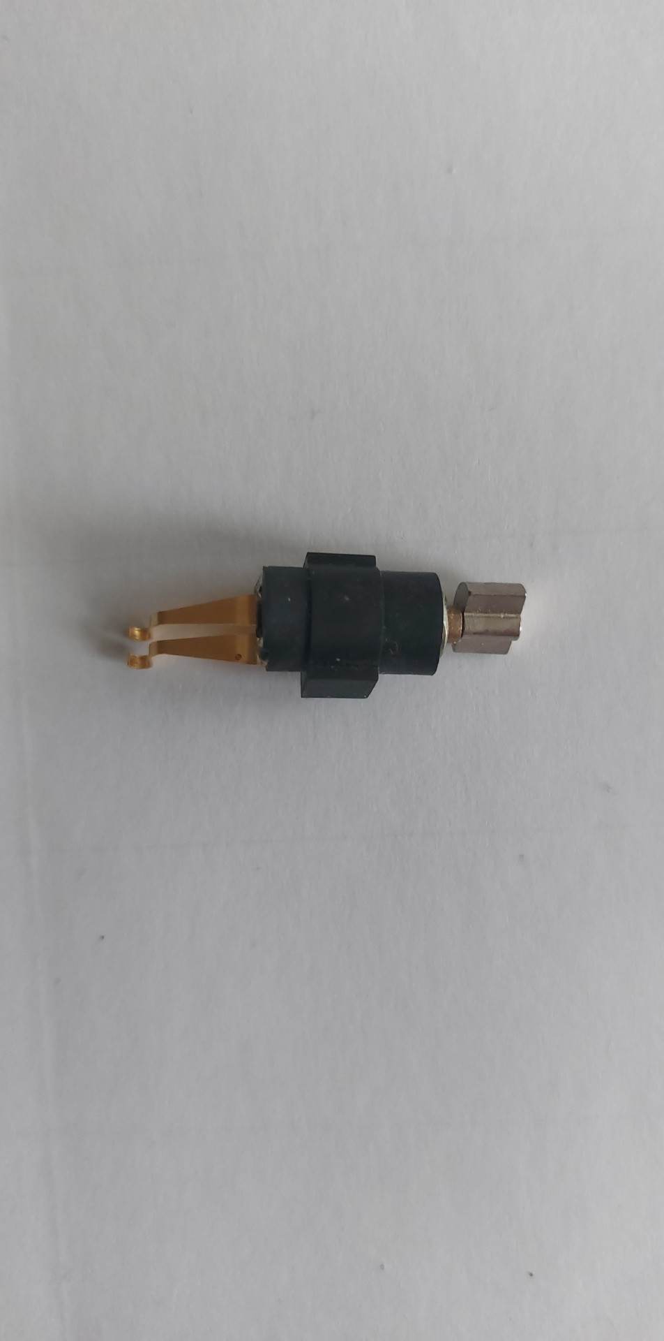

Erről tudna nekem valaki infót?
(#) Bakman válasza Omega1 hozzászólására (») Jan 27, 2023 / 1
Rázómotor.
(#) Omega1 válasza Bakman hozzászólására (») Jan 27, 2023 /
Ez olyasmi mint a telóban a rezgő?
Igen. A képről nem állapítható meg a mérete, ha elég kicsi, telefonban is elférhet.
