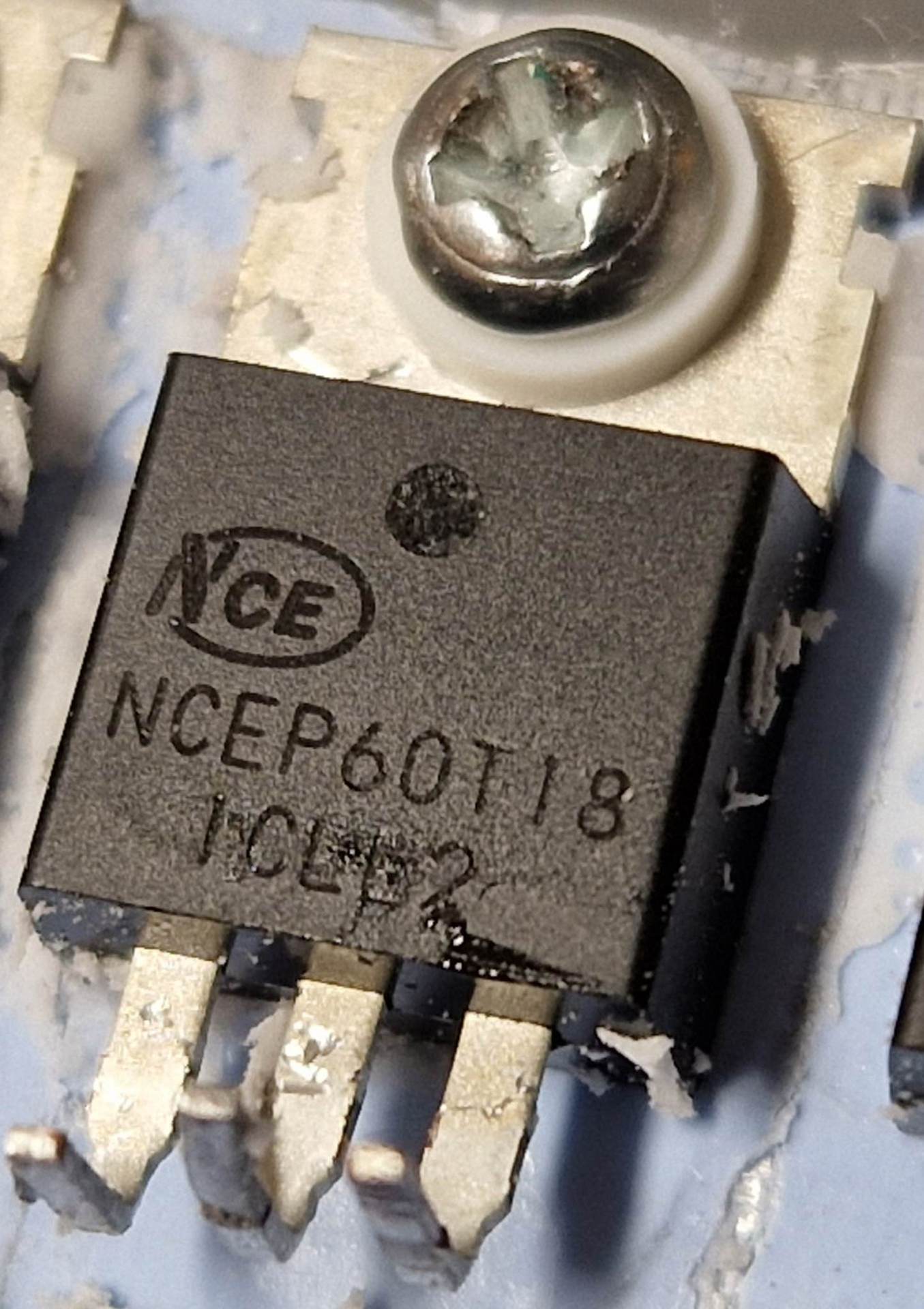

Valaki tud segíteni, hogy ennek a helyére mit lehetne venni pl hestore-ban? Ha minden igaz akkor FET, de a helyettesítő keresés még annyira nem megy. Köszi!
Hestore-ban nem láttam ilyesmit.
Type Designator: NCEP60T18 Type of Transistor: MOSFET Type of Control Channel: N -Channel Maximum Power Dissipation (Pd): 220 W Maximum Drain-Source Voltage |Vds|: 60 V Maximum Gate-Source Voltage |Vgs|: 20 V Maximum Gate-Threshold Voltage |Vgs(th)|: 4 V Maximum Drain Current |Id|: 180 A Maximum Junction Temperature (Tj): 175 °C Total Gate Charge (Qg): 70 nC Rise Time (tr): 11 nS Drain-Source Capacitance (Cd): 965 pF Maximum Drain-Source On-State Resistance (Rds): 0.0029 Ohm Package: TO220 A hozzászólás módosítva: Jan 23, 2023
Hacsak nem valami ultragyors környezetben van/volt, én bátran helyettesíteném IRFB3306 típussal. Tekintve, hogy kínai, a paramétereit akkor hiszem el, ha magam győződtem meg róluk méréssel
.A Hestore-ban én sem láttam, de a Lomexben kapható. Ha csak 1 db kell, talán én is tudok adni egy bontottat. Körülnézek...
40V akkus fűnyìróban van 6db a BL motorhoz. Ha már szètkaptam mindca 6-ot cserèlnèm.
Azt kihagytam, hogy az alltransistors.com oldalon rákerestem, de ez az adat összevetès még annyira nem megy. Hobbi hátránya.
Minek cserélni a jót? Csak plusz pénz, munka és kockázat a forrasztgatások miatt.
Ennél a konstrukciónál azt hiszem egyértelmű miért akarom mind cserélni.
Csak egyben jön ki mind.
Ahogy nézem marad az ali, ahol van belőle NCEP60T20, ami nagyobb teljesítmény. Így inkább azt rendelek bele.
