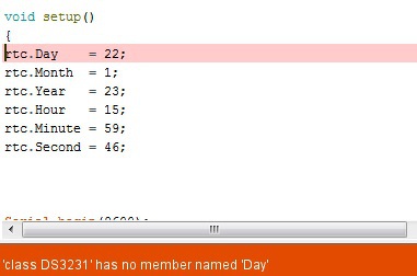

Addig (meg hogy gyakoroljam, mert 0.1 szinten járok) az SD kártyára írást preferálom. Most ott tartok hogy van két óraállás számlálásom az impulzusok alapján és megy az SD-re írás de állandóan fut. Két kérdésem van: 1.Hogy lehet beállítani a kártyára írás időpontját? 2.Hogy lehet beállítani a DS3231 modul időpontot? (2000.01.01-et mutat.) Az alábbi módszerrel próbáltam de hibát írt... rtc.setDOW(SATURDAY); // Hét beállítása rtc.setTime(14, 03, 00); // Idő beállítása 12:00:00 (24hr formátum) rtc.setDate(01, 21, 2023); // Dátum beállítása to JAn 21rd, 2023

Ezzel a kóddal beállitja a számitógéped idejét (az hogy ds1307-hez van az ne zavarjon ds3231-hez is jó)

Nekem DS3131 van, hibát dob a fordításnál.
Na akkor most melyik?
Idézet: „2.Hogy lehet beállítani a DS3231 modul időpontot? (2000.01.01-et mutat.)” Milyen hibaüzenetet ad?
beírtam, hibát ír a fordításnál
Bocs, elütöttem, DS3231
a hibaüzenet:

Kommenteld ki azt a sort amit rózsaszinnel jelöl ki a forditó és próbáld ujra.

Próbáld meg igy
Így már lefordítja, feltöltöttem de hülyeséget ír az LCD-re és marad az eredeti idő.

Akkor leírom egy kicsit részletesebben. 2 külön dologról van szó. Az egyik a dátum/idő formátum, a másik pedig az RTC könyvtára és azok függvényei. Még mindig nem tudom, hogy melyik könyvtárat használod, így ismét csak általánosságban írom. Először létre kell hozni egy dátum/idő típusú változót, majd azok elemeit tudod írni, olvasni. Ha ebben beállítottad a neked megfelelő időpontot, akkor ezt a dátum/idő típusú változót iratod át az RTC könyvtár függvényével.
Tehát először létrehozod a RTC osztályt a könyvtáradnak megfelelő formátumban, pl.:
Majd a Setup() alatt meghívod:
Ez után létrehozod az dátum/idő formátumú változót:
Ez után tudod írni a korábban leírt fomában:
Remélem, ez alapján menni fog ![]() |
