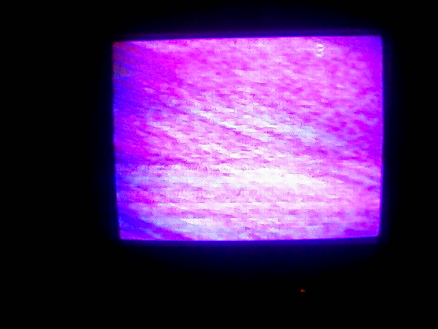

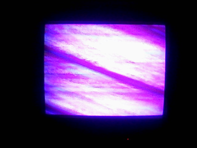

(#) Szabolcs1 válasza hard hozzászólására (») Júl 22, 2008 /
Halli
Ja az még hozzá kell tenem hogy ez a tv már lassan a 15 évét tapossa
(#) hard válasza Szabolcs1 hozzászólására (») Júl 22, 2008 /
Szerintem nalad valami oszetett hiba van,hianyzik a zold szin,szin dekoder hiba talan,de lehet hogy a szin agyunal vacakol a zold szin.De ez mar tul no rajtam,fordulj Feryhez,o bisztos fog segiteni. Bővebben: Link
(#) Szabolcs1 hozzászólása Júl 22, 2008 /
Köszönöm szépen a szegitséget
az elfelejtettem hozzá teni , hogy igaz hogy hiányzik a zöld szin de néha né
ha Meg ha bemelegszik elöbukant a szin.
meg eddig mentvele. de ahogy szétkaptam a kondik alatt mintha valamikifolyt volna
probald meg melegiteni egy hajszaritoval azt az elkot,altalabban meg melegek mennek rendesen,de szerintem mar csak a csere segit,ha van kapacitas merod merd le oket,megfoksz lepodni lehet meg a fele sem lesz meg az ertekenek.Csereld ki es meglatjuk mi torten,a hoforasok mellet levoket is,nagy teljesitmenyu elenalas,hutoborda,stb.Na meg ha van pupos elko azt is
