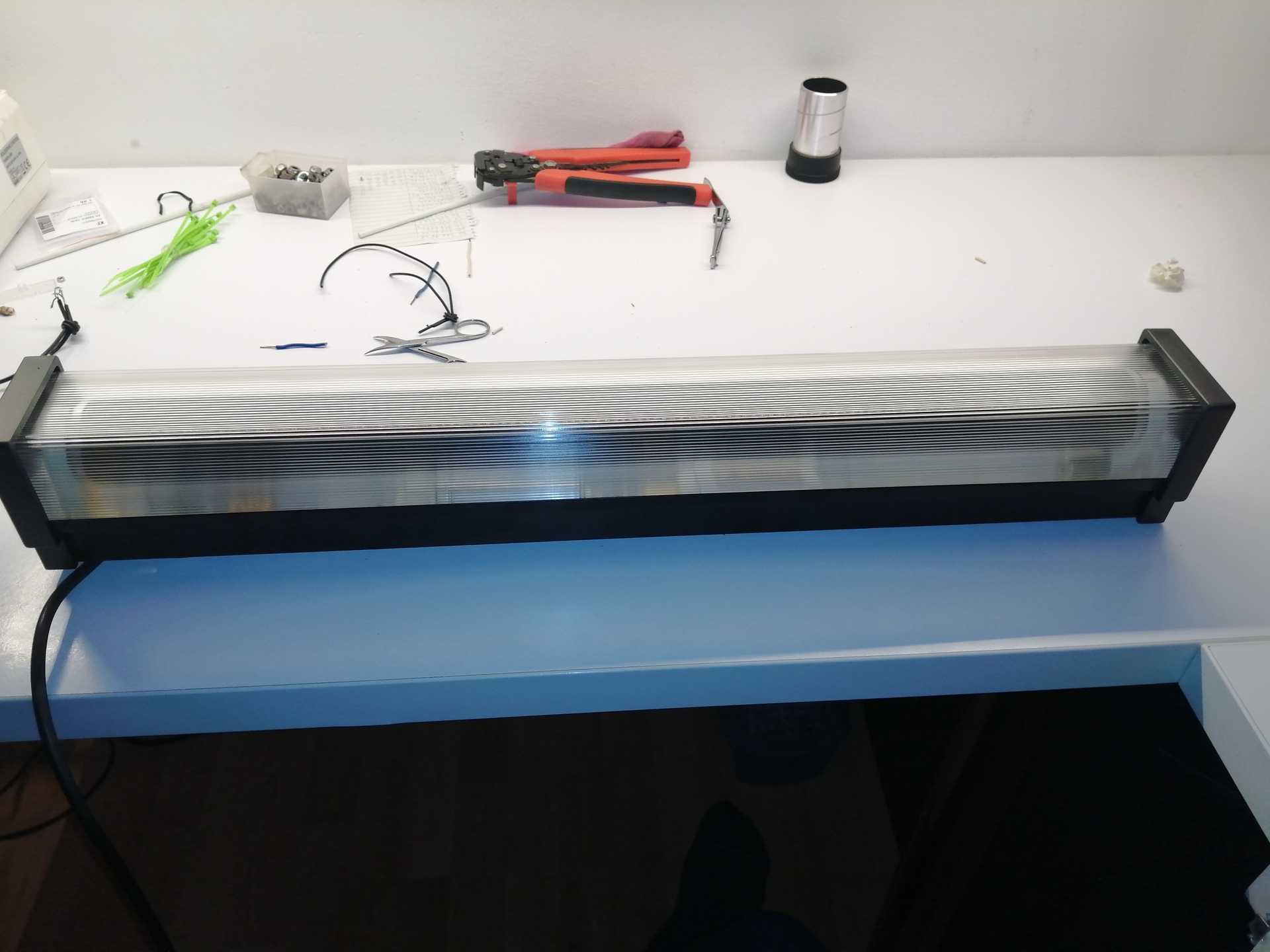

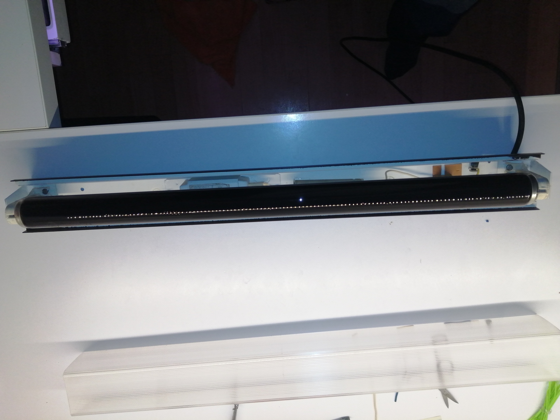

Fel újitotam egy kicsit Black Light-om.
(#) Alkotó válasza david87 hozzászólására (») Jan 28, 2023 /
Mit jelent a "fekete fény"? Mire lehet ez jó?
Feltételezem nem arra szolgál, hogyha nappali világosságban sötétet akarsz, akkor felkapcsolod és máris mindent beborít a feketeség.
(#) kaqkk válasza Alkotó hozzászólására (») Jan 28, 2023 /
A tudományos neve UV
(#) david87 válasza Alkotó hozzászólására (») Jan 28, 2023 /
Ez egy UV neon csőre ez van rá írva.
(#) Gafly válasza Alkotó hozzászólására (») Jan 28, 2023 / 1
Diszkóban ettől világít a fehér ruci.

(#) david87 válasza kameleon2 hozzászólására (») Jan 28, 2023 /
Nem csak a fehér ruci világit tőle hanem az a fura színű kiemelő filc is
meg minden ami az uv fényre reagál.

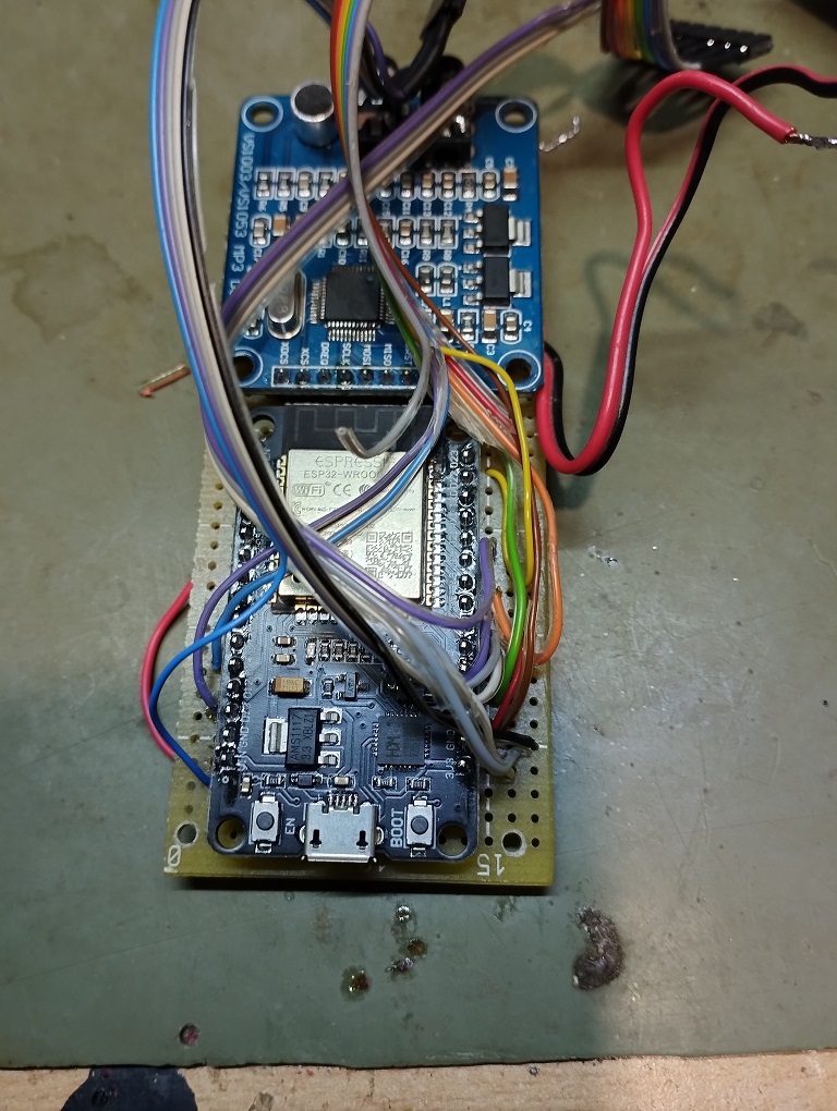

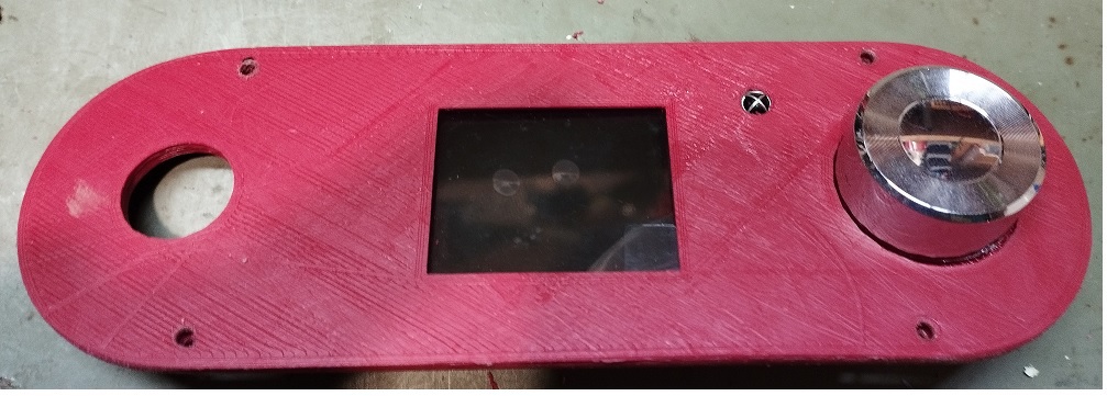

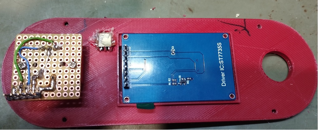

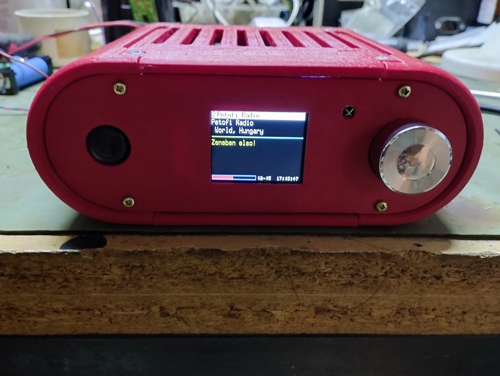

Sziasztok, nem szoktam sokmindent közzétenni ebben a topikban, de ez most talán megér pár cinkelést .
A történet ott kezdődött, hogy pár oldallal előrébb tiborati fórumtárs felrakott pár képet az általa készített nixie órákról. A doboz nagyon megtetszett, de az órával nem vagyok kibékülve (csak az idő múlását jelzi), viszont jött a hirtelen ihlet, ha már a konyhában amúgy is tönkre ment a rádió (és az FM vétel is elég rossz ott ahol lakom) lehetne egy netrádió belőle. Korábban már csináltam egyet ESP2866-al, de most ki szerettem volna próbálni az upgrade-elt verziót NodeMCU-val. Nagyjából minden szükséges eszköz volt a fiókban és sokat nem is szerettem volna költeni a projektre, a NodeMCU-t és VS1053 "összedrótoztam" univerzális nyákon. A dobozzal viszont ráfaragtam, az eredeti tervet nem tudtam kinyomtatni, mert egy pici Kossel Pulley nyomtatóm van. Pilóta vizsgára most nem volt időm, így a Tinkercad segítségével szétdaraboltam és átszerkesztettem a dobozt (amibe így is éppen elfért minden). Első beüzemelésnél a TPA-s erősítő egy határozott füstjellel hozta tudomásomra, hogy a VS1053 fejhallgató kimenetének GND-je nem megfelelő a számára, ezt benéztem . Szükségképpen szintén univerzális nyákra készült egy illesztő fokozat az erősítő és a VS1053 közé, továbbá a VS1053 és NodeMCU 5V-os tápja kapott egy leválasztott DC-DC konvertert, így nem zajos. A tesztek során viszont a ki és bekapcsoláskor keletkező hangszóró koppanás nagyon zavart, szerencsére proli007 fórumtárs segítségével sikerült beleszerkeszteni egy koppanásgátlót is. Jelenleg a konyhában teszi a dolgát

(#) Pethical válasza jimmi12 hozzászólására (») Feb 11, 2023 /
Szerintem tök jó lett, mindig akartam egy hasonlót építeni, de mindig lusta voltam hozzá.
Kicsit fura, hogy kancsal (amiért csak 1 tekerő van elöl).
Máskor is tégy fel ide dolgokat, a cinkeléssel nem kell foglalkozni (és amúgy is tilos, lásd a sárga felhívás), viszont ihletet tudsz adni ezekkel. Köszi, hogy megosztottad!
A kijelzőt mi tartja a helyén?
