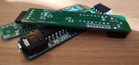

(#) don_peter hozzászólása Feb 13, 2023 / 18
Még egy korábbi projektem végére érkeztem el és ezzel, most ezt illetve a hozzá tartozó forrásokat osztom meg, ha érdekel egyáltalán valakit. Az elkészített eszköz VGM azaz "video game music" zenéket játszik le. Platform VGM-ek, melyek kompatibilisek: SEGA Mester System, SEGA Game Gear, SEGA Mega Drive (Genesis). Továbbá minden olyan zene, amely 1.50-es vagy alatti verziós VGM és YM2612 és SN76489AN hanggenerátorokra van írva.
Gerber és Forrás + videó itt: Bővebben: Link

(#) proli007 válasza don_peter hozzászólására (») Feb 13, 2023 / 6
Hello! Szép munka! És legalább megtudtam, hogy mi az a VGM.

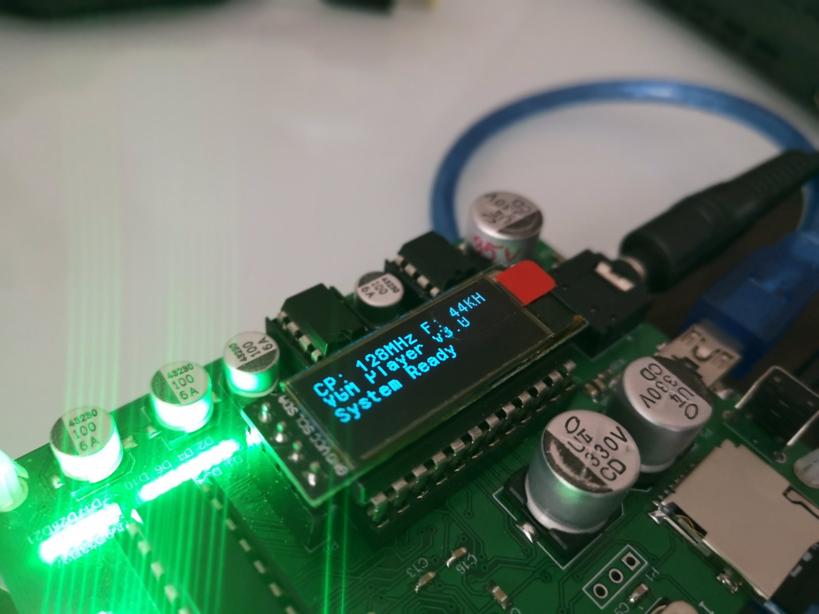

(#) don_peter válasza kameleon2 hozzászólására (») Feb 13, 2023 / 2
Most készül az STM32-es változat, azon már több periféria is ki van fizikailag is dolgozva, persze egyelőre nincs használatban. Pl.: 4bit SD, I2C, SPI (LCD miatt) külön erősítő van rajta bár csak fejhallgató kimenetre tervezve. Éppen most próbálok még egy kis sebességet kipréselni belőle, mert vannak olyan VGM zenék, amelyeket 177kbps sebességgel kellene lejátszani és ehhez kicsit kevésnek bizonyul a 72MHz is. Ha készen leszek, majd írok róla többet és osztom a forrását is.

(#) Skori válasza don_peter hozzászólására (») Feb 14, 2023 / 2
Az STM32 jól húzható, még a kínai BluePill-ek is mentek 104MHz-en. Eredeti STM32F101, ami simán működik F103-ként, még 150MHz-en is működött. Tehát ha kevés a 72MHz, akár szoftveresen is feljebb húzható egy kicsit.
Mivel programozod a BluePill-t?
CubeIDE esetében az órajelek szinte tetszés szerint beállíthatók grafikus felületről, max. kapsz egy maréknyi warningot, ha nagyobbat állítasz be a névlegesnél.
Arduinoban néhány regisztert átírásával a belső szorzót lehet megváltoztatni. Alaphelyzetben ez 9x8MHz -> 72MHz , de a szorzó egészen 16-ig növelhető: 16x8MHz -> 128MHz
Ezen kívül nagyobb frekvenciájú kvarc is ráköthető, és pl. 11,1MHz-es kvarot forrasztottam az egyik BluePill-re, ezzel alapból kb. 100MHz-en megy (9x11,1MHz), de mivel a szorzó is állítható....
Temészetesen a húzás azzal jár, hogy esetleg pl. a soros port sebessége is változik, vagy más periféria sebessége is. Ezen kívül az áramfelvétel és a melegedés is nagyobb - bár ezt simán bírja. Lehet, hogy csak arra az időre érdemes feljebb húzni, amikor éppen szükség van a nagyobb órajelre, utána pedig visszaállni az alaphelyzetre.

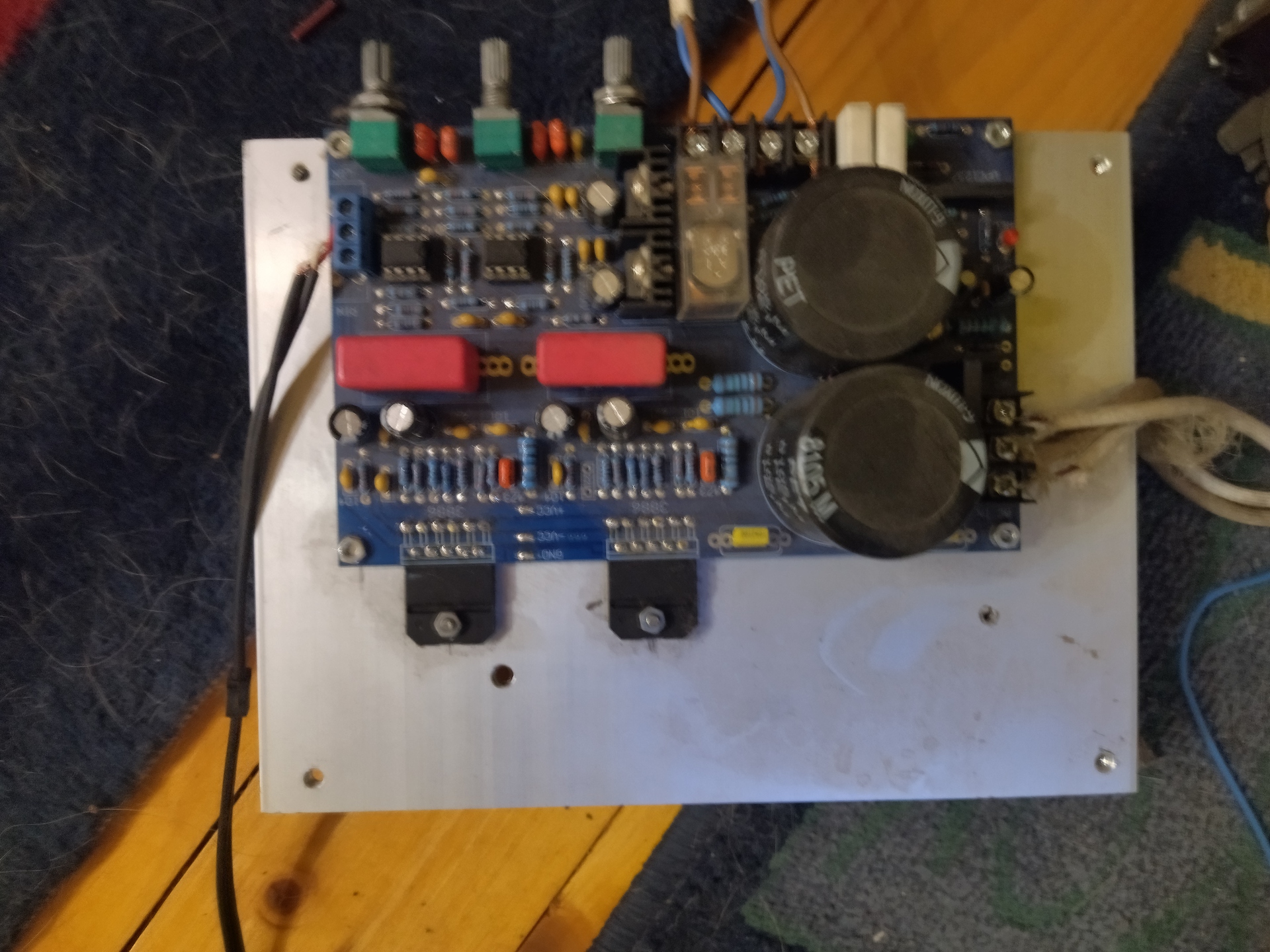

(#) szendi001 hozzászólása Feb 16, 2023 / 4
Építettem, Ebayes nyákra egy sztereo LM3886, előfokkal, táppal és védelemmel integrált erősítőt. A Borda olyan nagy, hogy éppen langyos. Itthon szoktuk használni, a nappali sarkában van és néha rádugom a laptopot. Azért választottam, mert integrált funkciók vannak benne, elég jól meg volt tervezve. Ha én csinálom a nyákot soha nem készült volna el. Ez amolyan összelapátolós projekt volt.

(#) don_peter hozzászólása Feb 18, 2023 / 12
Elkészültem az STM32-es VGM Player-el is. Ez is mint a korábbi verzió VGM azaz (Vide Game Music) fájlokat játszik le. Támogatott a SEGA Mega Drive, SEGA Mester System és SEGA Game Gear rendszerek. Az eszköz rendelkezik SD kártyával is, így lehetőségünk nyílik, hogy közvetlen az SD-ről töltsünk fel zenéket az eszköz memóriájába. Helyet kapott egy Oled kijelző is, amely informálja a felhasználót az eszköz állapotairól. Ha többet szeretnél megtudni az eszközről olvasd el és nézd meg róla a kis bemutató videómat. Bővebben: Link
Az eszköz összes forrása elérhető, ha kedvet kapsz egy kis autentikus játék zene hallgatásra a legjobb helyen jársz, hogy ezt elérd. Sikeres utánaépítést..

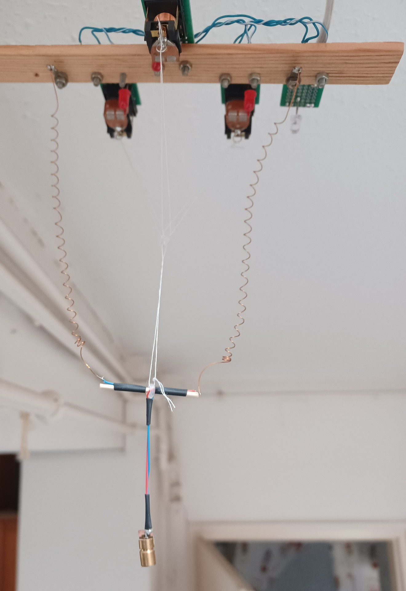

(#) Gafly válasza granpa hozzászólására (») Feb 18, 2023 / 2
Ez a "cinezés".
(#) jani1987 válasza Gafly hozzászólására (») Feb 18, 2023 /
Ez mi lesz?

(#) Gafly válasza antiktelefon hozzászólására (») Feb 18, 2023 / 2
Macskahökkentő az nem így néz ki.
Ebből ellenállás mérő akar lenni, ha megint nem jön közbe valami.
(#) Gafly válasza Gafly hozzászólására (») Feb 23, 2023 /
Már látok valamennyi fényt, de nullás kijelzéstől még rettenetesen messze vagyok.
Nehéz az a mOhm tartomány, ha meg nem mondták volna.
