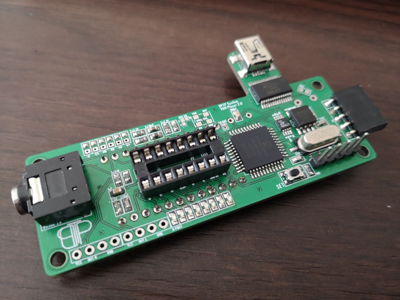

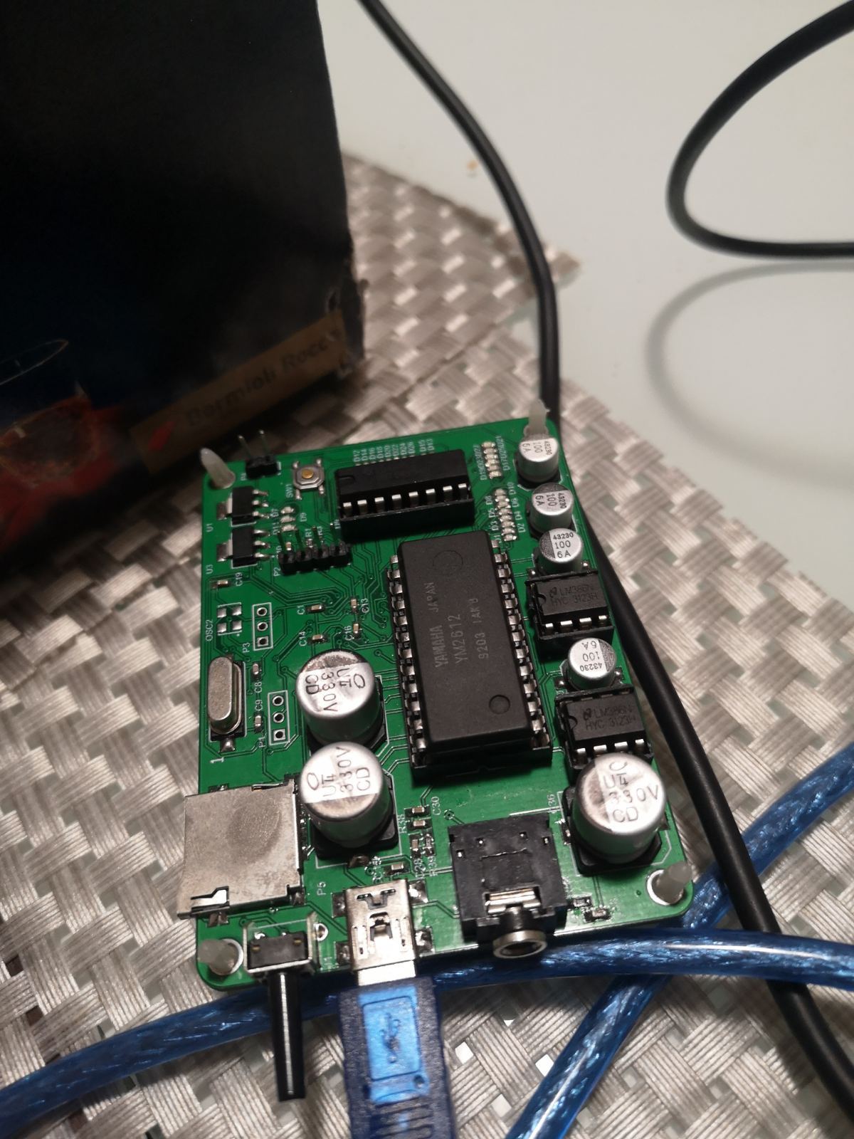

(#) don_peter hozzászólása Feb 13, 2023 / 18

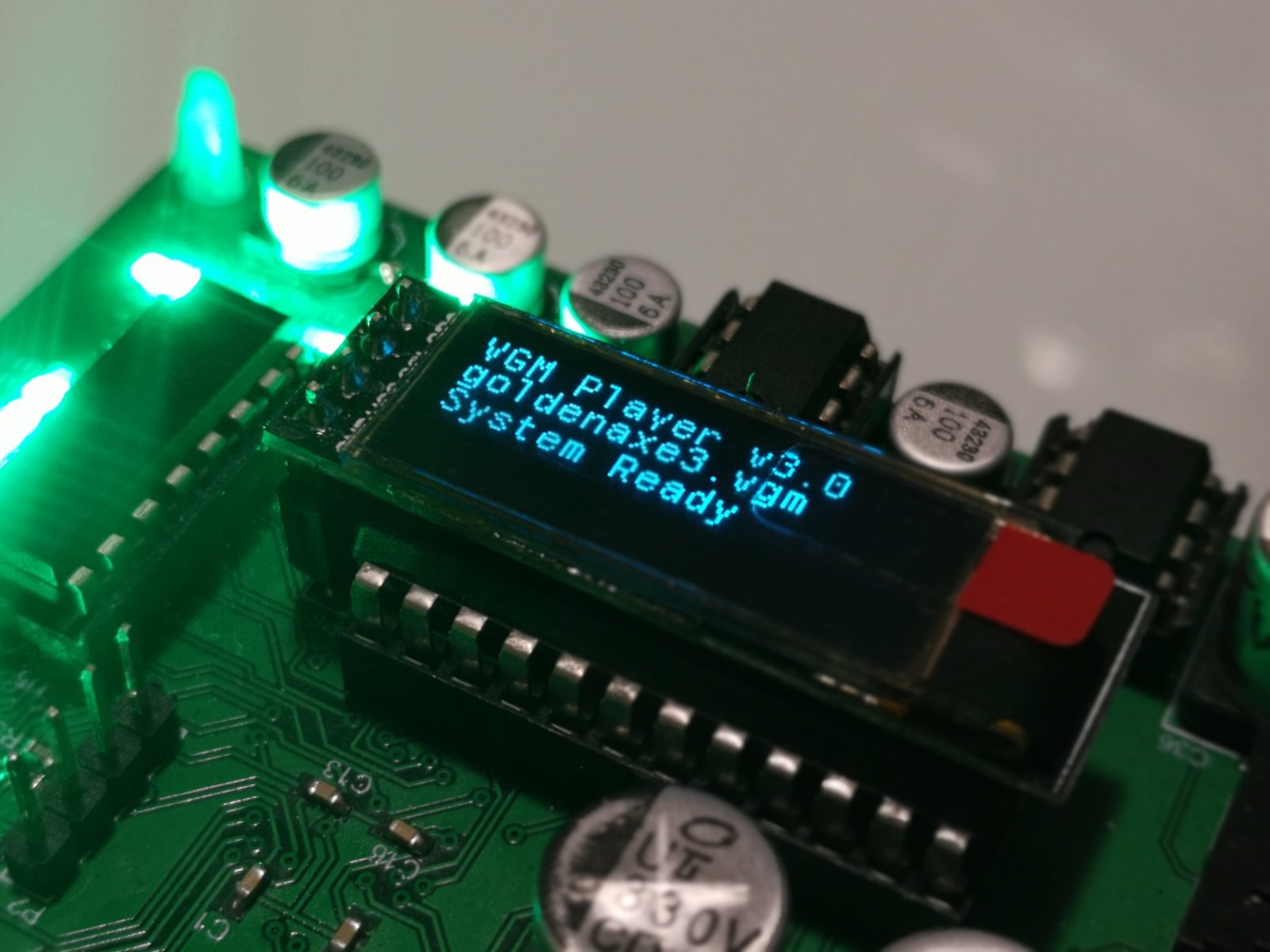

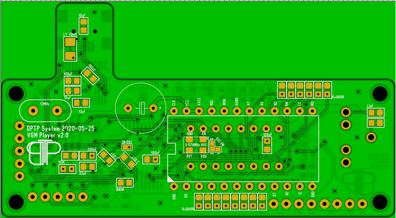

Még egy korábbi projektem végére érkeztem el és ezzel, most ezt illetve a hozzá tartozó forrásokat osztom meg, ha érdekel egyáltalán valakit. Az elkészített eszköz VGM azaz "video game music" zenéket játszik le. Platform VGM-ek, melyek kompatibilisek: SEGA Mester System, SEGA Game Gear, SEGA Mega Drive (Genesis). Továbbá minden olyan zene, amely 1.50-es vagy alatti verziós VGM és YM2612 és SN76489AN hanggenerátorokra van írva.
Gerber és Forrás + videó itt: Bővebben: Link

(#) proli007 válasza don_peter hozzászólására (») Feb 13, 2023 / 6
Hello! Szép munka! És legalább megtudtam, hogy mi az a VGM.
Mert 37 évet dolgoztam az MVM tröszt égisze alatt és a minap tudtam meg a boltba, hogy mit jelent. "Maximum vásárolható mennyiség"

(#) kameleon2 válasza don_peter hozzászólására (») Feb 13, 2023 /
Szuper! Én is készítettem hasonlót, de mindig elfelejtem publikálni. Parallax P8x32-vel egy hasonló lejátszó. Képes az AY-3-8912 chipet, a commodore SID chipet emulálni, MIDI 0 fájlokat lejátszani SD kártyáról. Tud fogadni MIDI billetyűzetet, PC PS2 billentyűzetet és van MIDI és audio kimenete. A csatlakozók miatt nagy csak, kb 6x8x2cm. Elkezdtem tervezni a kijelzős változatát, le is gyártottam a nyákokat aztán félbeszakadt a projekt. Sok új kijelzőt megismertem azóta, talán javítok is rajta - köszi a motivációt!

(#) don_peter válasza kameleon2 hozzászólására (») Feb 13, 2023 / 2
Most készül az STM32-es változat, azon már több periféria is ki van fizikailag is dolgozva, persze egyelőre nincs használatban. Pl.: 4bit SD, I2C, SPI (LCD miatt) külön erősítő van rajta bár csak fejhallgató kimenetre tervezve. Éppen most próbálok még egy kis sebességet kipréselni belőle, mert vannak olyan VGM zenék, amelyeket 177kbps sebességgel kellene lejátszani és ehhez kicsit kevésnek bizonyul a 72MHz is. Ha készen leszek, majd írok róla többet és osztom a forrását is.

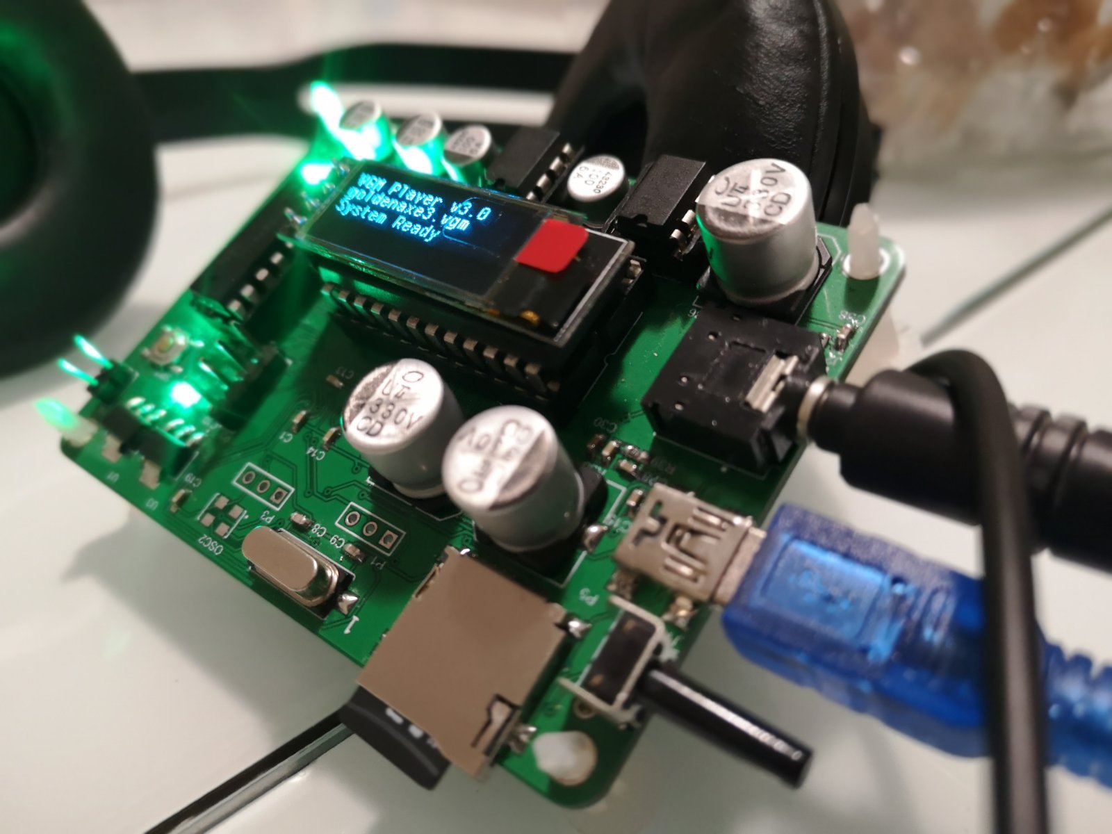

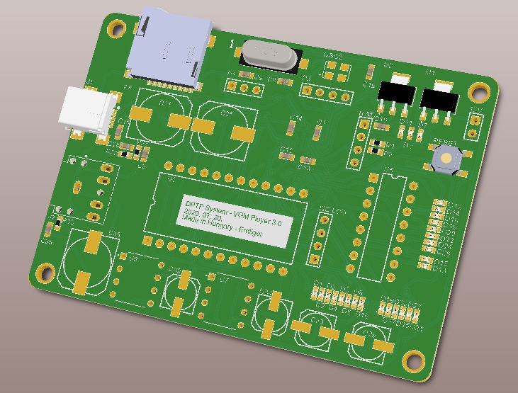

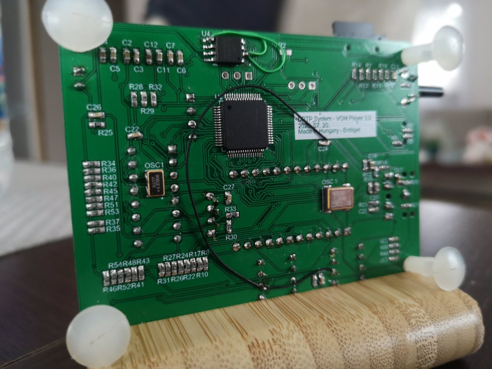

(#) don_peter hozzászólása Feb 18, 2023 / 12

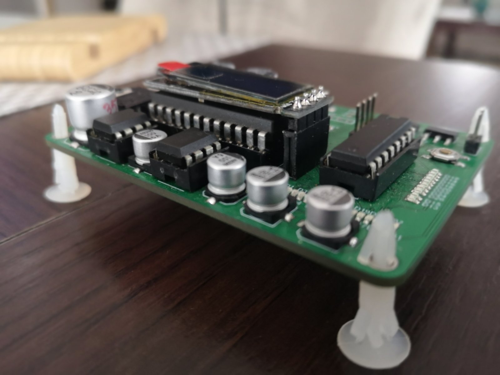

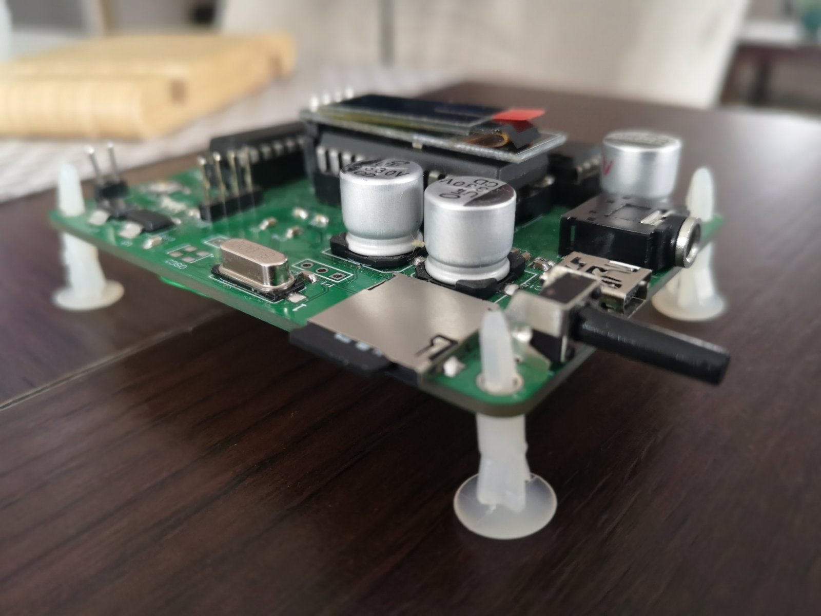

Elkészültem az STM32-es VGM Player-el is. Ez is mint a korábbi verzió VGM azaz (Vide Game Music) fájlokat játszik le. Támogatott a SEGA Mega Drive, SEGA Mester System és SEGA Game Gear rendszerek. Az eszköz rendelkezik SD kártyával is, így lehetőségünk nyílik, hogy közvetlen az SD-ről töltsünk fel zenéket az eszköz memóriájába. Helyet kapott egy Oled kijelző is, amely informálja a felhasználót az eszköz állapotairól. Ha többet szeretnél megtudni az eszközről olvasd el és nézd meg róla a kis bemutató videómat. Bővebben: Link
Az eszköz összes forrása elérhető, ha kedvet kapsz egy kis autentikus játék zene hallgatásra a legjobb helyen jársz, hogy ezt elérd. Sikeres utánaépítést..

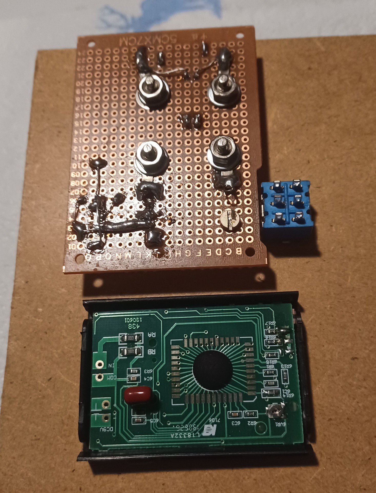

(#) jani1987 válasza Gafly hozzászólására (») Feb 18, 2023 /

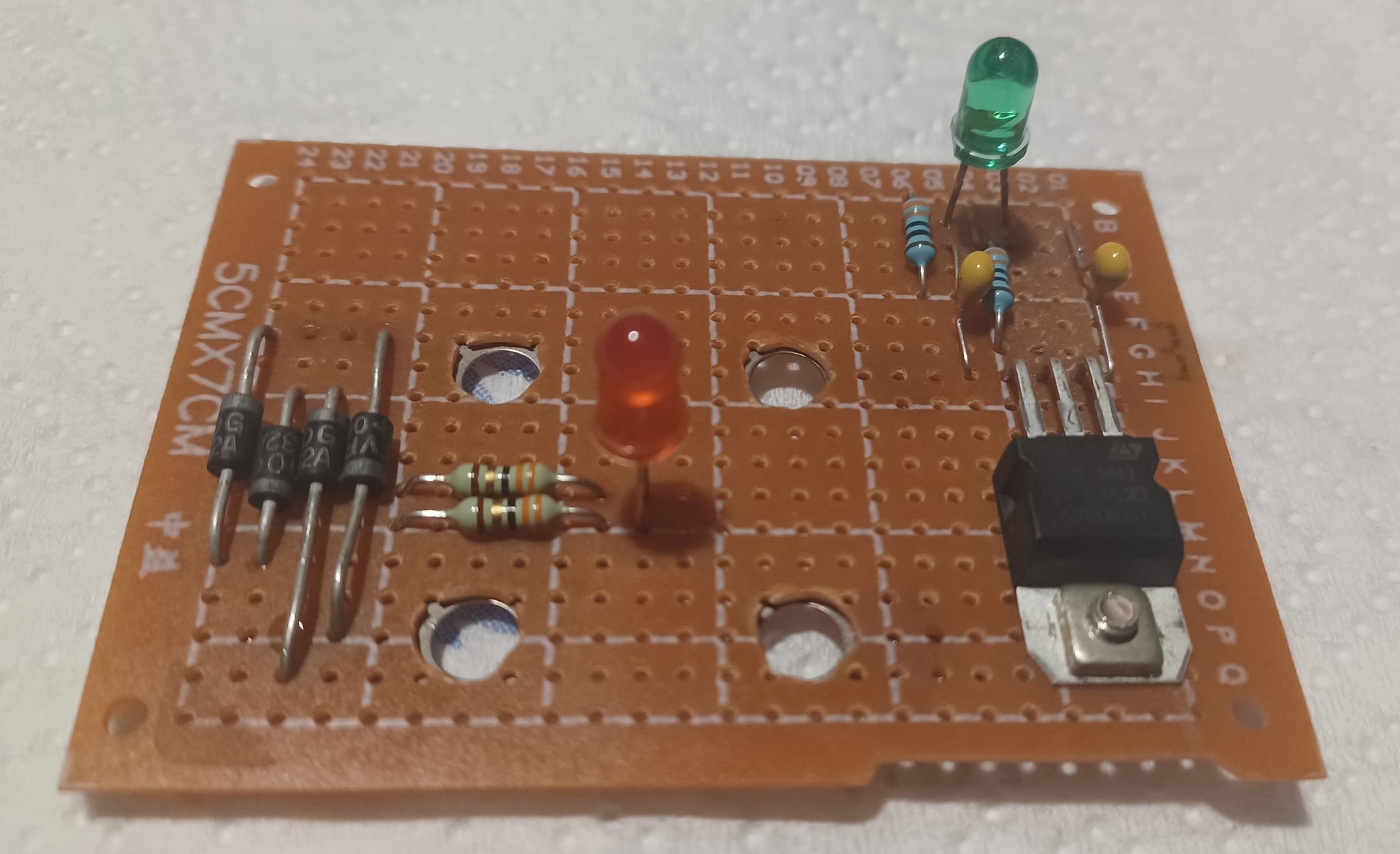

Ez mi lesz?

(#) antiktelefon válasza jani1987 hozzászólására (») Feb 18, 2023 / 1
Biztos valami macskaprogramozó adapter.

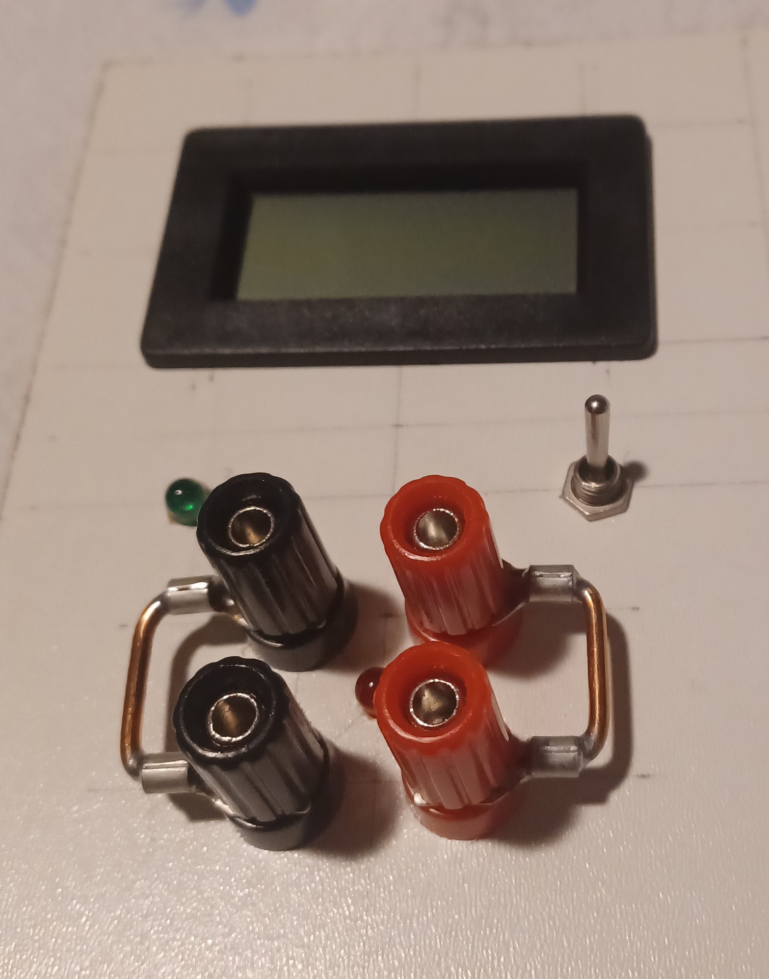

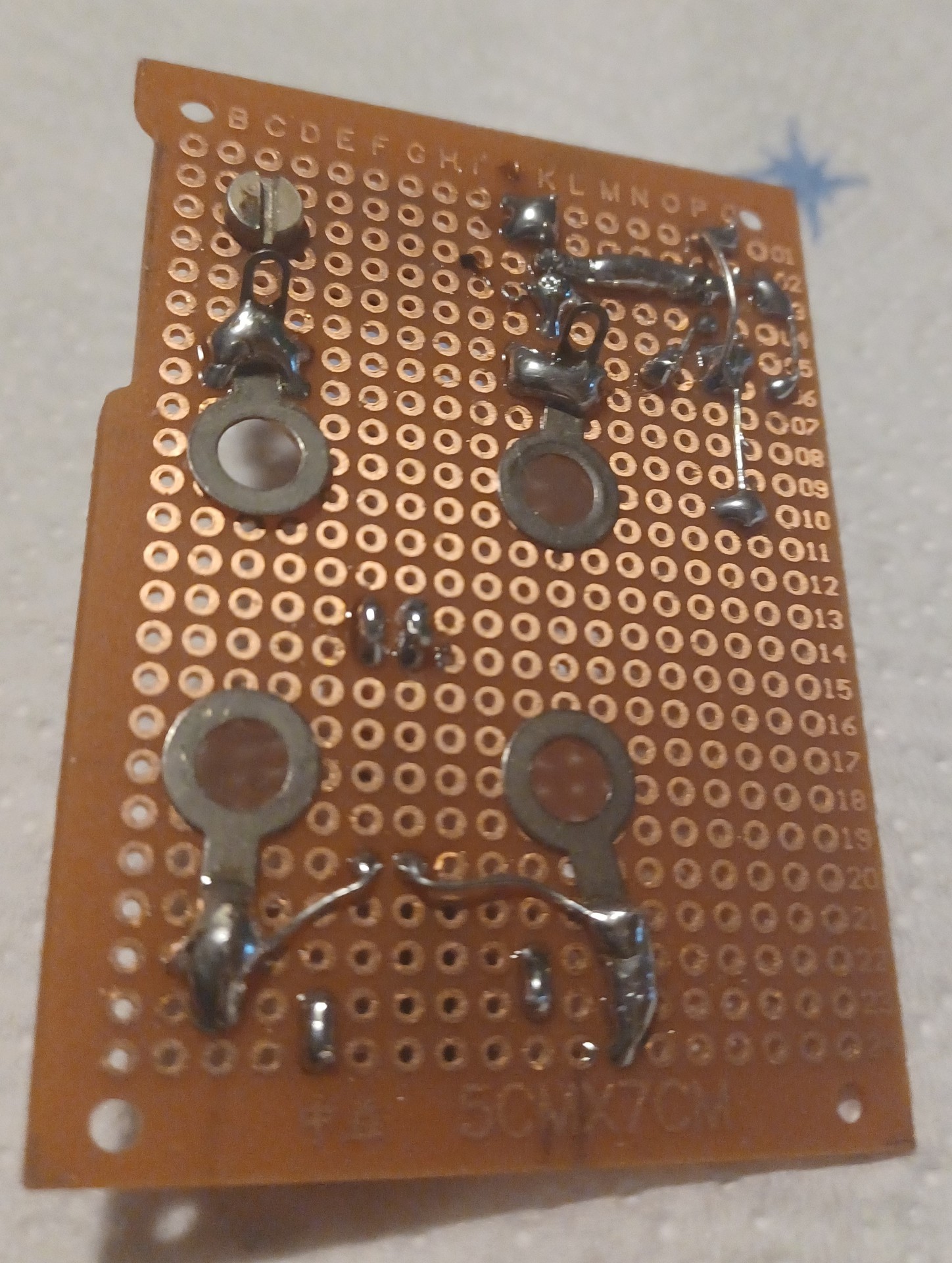

(#) Gafly válasza antiktelefon hozzászólására (») Feb 18, 2023 / 2
Macskahökkentő az nem így néz ki.
Ebből ellenállás mérő akar lenni, ha megint nem jön közbe valami.

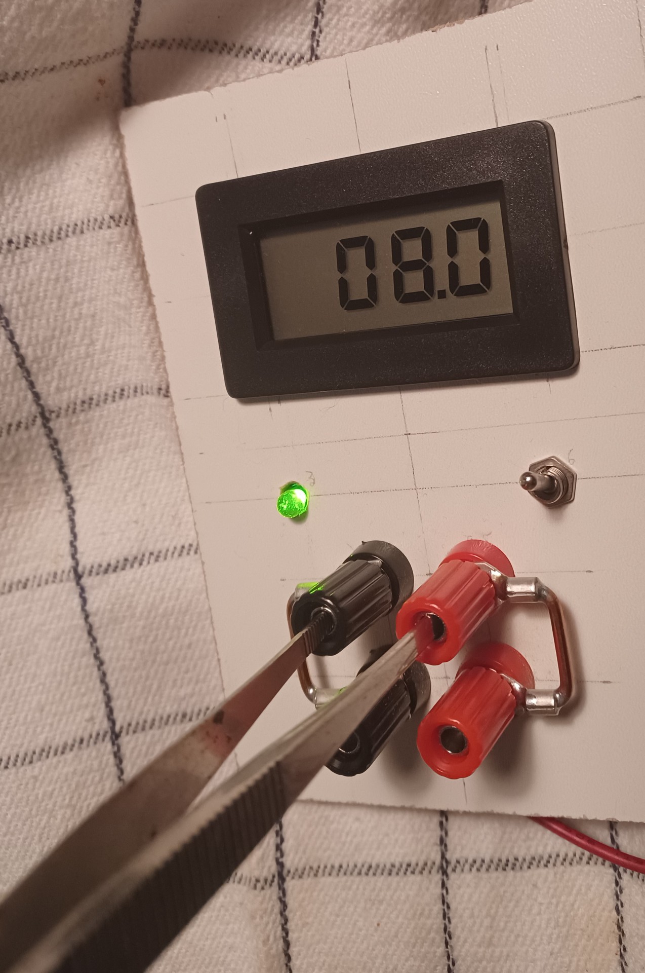

(#) Gafly válasza Gafly hozzászólására (») Feb 23, 2023 /
Már látok valamennyi fényt, de nullás kijelzéstől még rettenetesen messze vagyok.
Nehéz az a mOhm tartomány, ha meg nem mondták volna.
(#) Alkotó válasza Gafly hozzászólására (») Feb 23, 2023 / 1
Nem tudom a kijelzett érték milyen dimenzióban értelmezendő, de talán a csipesz ellenállása nem is nulla, hanem mondjuk 8 mR (és akkor már egészen közel jársz az igazsághoz).
(#) szendi001 válasza Gafly hozzászólására (») Feb 24, 2023 /
Szia! Nem lehet kalibrálni valahogyan? Etalonnal?
