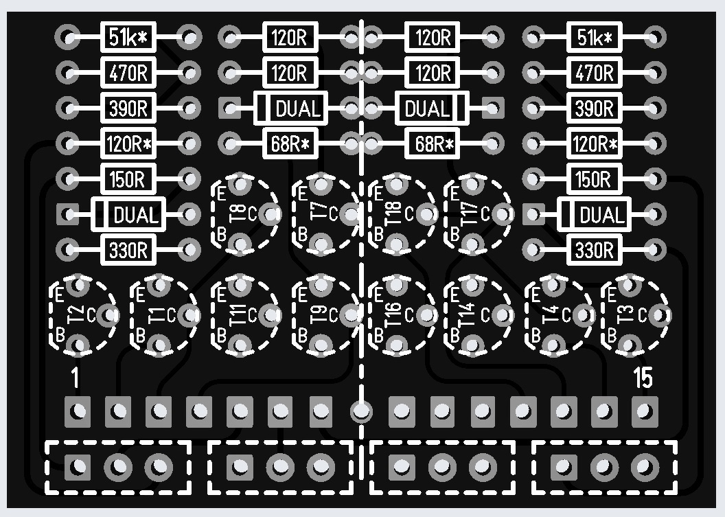

Üdv! Valószínűleg tartalmazta a tok a D1, D2, C1, C3 alkatrészeket, csak nem kerültek a pontos helyükre. A mellékelt ábrarészleten bekarikáztam mi lehetett az eredeti funkciójuk.
Üdv! A te esetedben más a helyzet. Mivel az STK025 Egy komplett erősítőt tartalmaz nem érdemes diszkrét elemekből felépíteni mert nagyobb helyet foglalna mint az eredeti vagy SMD ből kellene felépíteni és csak a végtranyók lennének normal kivitalűek. De az IC harmonikus torzitása is elég magas volt már a maga idelyében is.

STK3102 SMD kivitel. A Rajzon a 3 db 18k ellenállás azért van elterítve mert kb 280...380mW teljesítmény disszipációval rendelkezik. És ezzel növelve a hőleadó felületet amúgy oda 1db 51K kellene.
Ha magasabb tápfesz az igény mint ami az adatlapon szerepel akkor az R9-nek és az R18-nak meg kell dupláznia az értékét, hogy csökkentse a disszipációt.
Azt várnám, hogy az összes emitterellenállás egy kicsit megnő, esetleg 1,5-re, vagy a tranzisztorok megfőnek. Az összes kiemelt ellenállást magasabb tápfeszültségre állítanám. A háromból álló láncnak sokkal magasabb értékeknek kellene lennie, a többinek kicsit magasabbnak, hogy elkerüljük a tranzisztorok megsülését.
