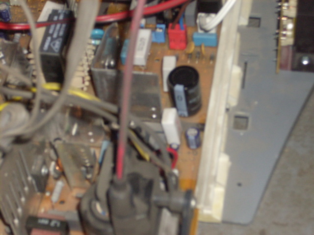

Köszi Hard!Milyen értéket kellene mutatnia?Hogy néz ki?Hol találom?Nagyon amatör vagyok,de a szerelő drága.Úgy döntöttem magam csinálom meg.Remélem segítesz.

(#) hard válasza mofesa hozzászólására (») Júl 24, 2008 /
Udv
Mind a kett tranyo egy-egy hutobordan lakik,a sor meghajto kb a tap koyepen helyezkedik el,a sorkimeno tranyo,meg a sokimeno(magsfeszultsegu transformator)mellet.Ha tudnal csinalni par fotot a taprol,akkor konyebb lenne

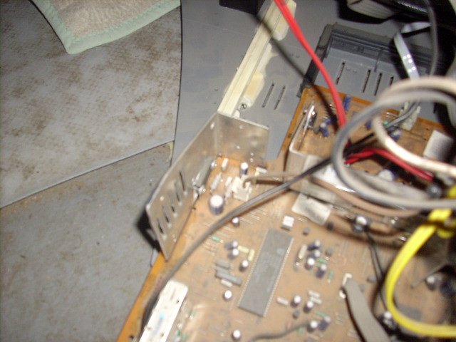

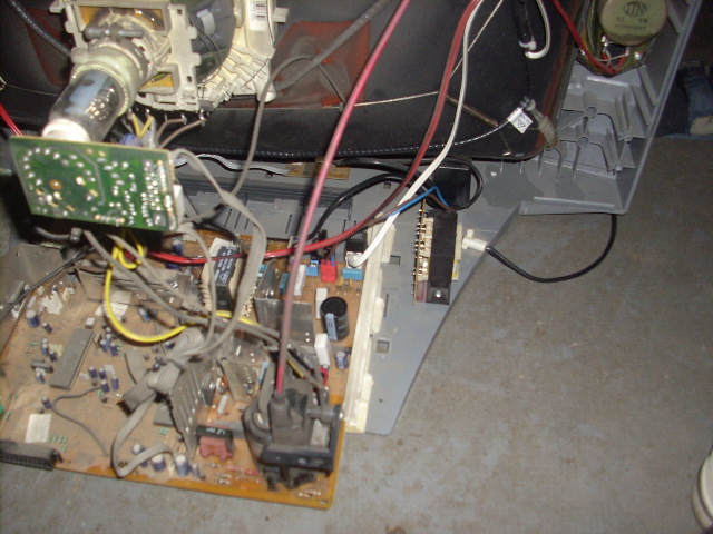

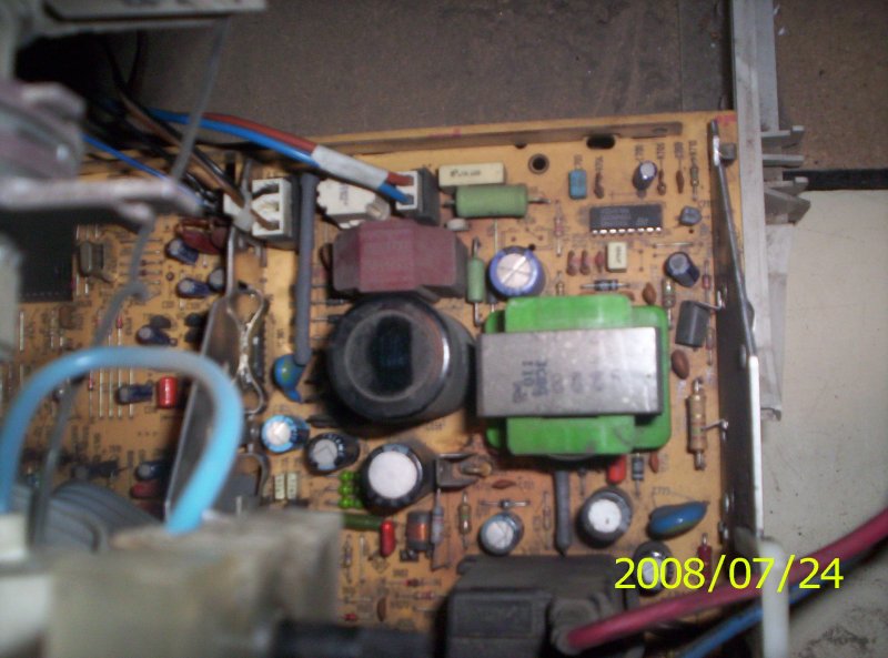

(#) mofesa válasza hard hozzászólására (») Júl 24, 2008 /
Üdv Hard!Csináltam néhány képet remélem használhatóak.

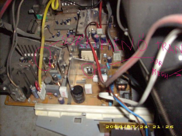

(#) hard válasza mofesa hozzászólására (») Júl 25, 2008 /
Udv,megrajzoltam a kett tranyot,nem muveszi de latszik,azokat merd le altalabban megadja valamelyik magat

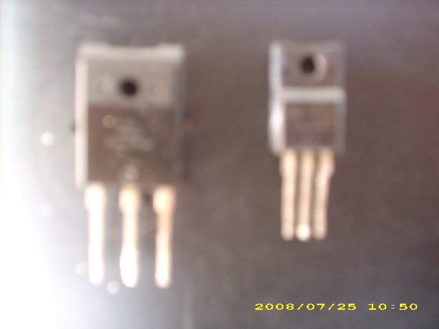

(#) mofesa válasza mofesa hozzászólására (») Júl 25, 2008 /
Üdv Hard!Sikerült kiszednem őket.Van rajtuk néhány szám.Nagy:BU 508AF PHm0 306A4 Kicsi: 6DY250 P9NC 60 FP.A kép kicsit homályosra sikeredett.
Kicsit nagyon homalyosra ,A pupos kondit aazonal csereld ki,egy vadi ujra,ha lehetseges 105C legyen,es az sem art ha nagyobb a voltja.Na kerlek merd le,bazis -emitor,bazis -kollektor,emiter -kollektor,,milyen ertekeket kapsz?A sorkimeno tranyo,sima altalanos tranzisztor,a masikrol meg nem hallotam,de a google sem

(#) mofesa válasza hard hozzászólására (») Júl 25, 2008 /
Üdv!Gondolom a kissebbiket nem találtad.Rájöttem,hogy a p9 nc60fp kifejezésnél megtalálja a google.Bázis-emitor:471 bázis-kollektor:534 emitor-kollektor:ismeretlen.Persze amennyiben,ha szemből nézve balról jobra haladva,és a műszer szakadás-vizsgálatra van állítva.
