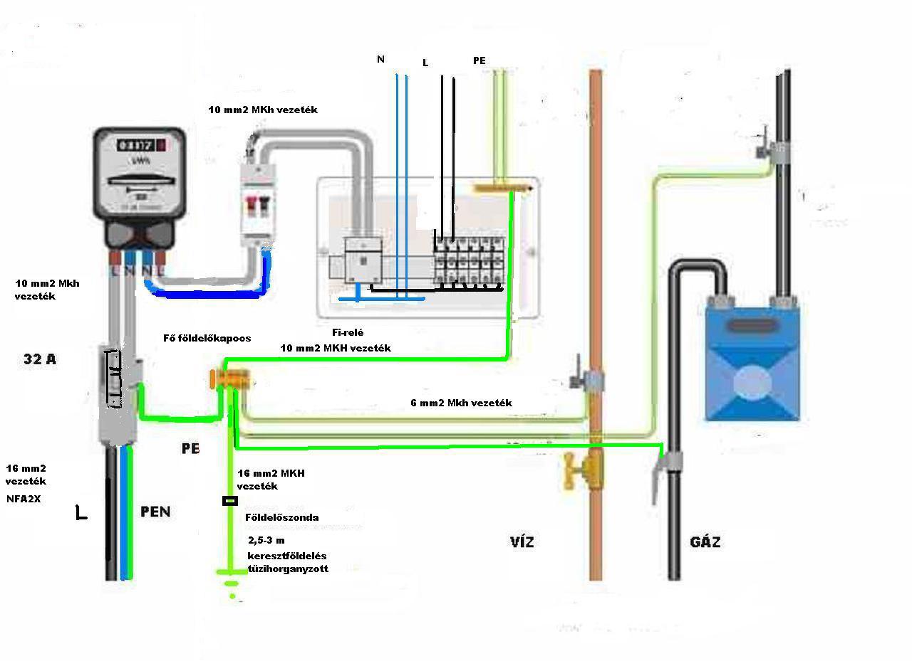

(#) gyuszo válasza még1MbR hozzászólására (») Márc 8, 2023 /
Azért, hogy szemléletesebb legyen, érthetőbb legyen mások számára is.
A képen látni, hogy más a védővezető és az EPH vezető feladata és szerepe.
A hozzászólás módosítva: Márc 8, 2023
(#) még1MbR válasza gyuszo hozzászólására (») Márc 8, 2023 /
Nálam kicsit eltér ettől, ELMŰ terület és a mérőnél egyáltalán nincs földelés, nekem a lakáselosztóba van behozva, összekötve a nullával majd szétválasztva.
(#) gyuszo válasza még1MbR hozzászólására (») Márc 9, 2023 /
A földelő szonda hova van leütve ? A mérőhelynél vagy a lakáselosztónál ?
Azért is rajzoltam be a keresztmetszeteket, mert elég macerás a lakáselosztóba bekötni a 16 mm2 vezetéket.
Nagyon sokan szereltek az utóbbi időben napelemet, ahhoz a 3 fázis már szinte alap.
Ahol csak 1 fázis van és csak max. 25 A ott még elfogadják, amit írtál.
De 32A -es 1 fázisnál és 3x20A-es 3 fázisnál már kötelező a 16 mm2 keresztmetszet a földelő szonda és a fő földelő kapocs között.

Kezdőként vettem a batorsagot es megcsinaltam a hazam villamos halozatat. Egy fazis, 25amper. Kapott egy uj foldeloszondat egy 30 mAes fi relet. A mero oratol csak egy pen es egy fazis jon ki. Egyeztettem egy helyi regisztralt szerelovel azt mondta ora utan kozvetlen nullazzak es ugy menjen tovabb minden. A nullazast megcsinaltam. Ami ugy nez ki, hogy a pent belevittem egy sorkapocsba, amibol lealltam a szondara egy 10mm2 mkh-val. Ebbol a kapocsbol megy tovabb egy nulla es egy Pe. A pe a lakaseloszto pe sinjere a nulla a fi relebe es onnan az n sinre. Na marmost minden mukodik a hazban viszont a fi rele tesztelesre 30 mAmperre nem old le, valamint a pe es n sin ossze erintesere sem, ami ertheto valamilyen szinten szamomra a nullazas miatt. Ha megszuntetem a nullazast, lever a teszterre is es a sinek ossze erintesere is. Mi lehet a baj a nullazasnal? Lehet a foldeles nem elegendo vagy valamit nagyon elcsesztem?
(#) Audience válasza Miki82 hozzászólására (») Márc 9, 2023 /
Rajzold le vagy fényképezd le amit kialakítottál.

A PE és az N sín összekötésekor csak akkor old le a FI relé ha van terhelés és folyik áram a nullán. A próbagombra le kell oldania és akkor is ha egy legalább 30mA áramú terhelést teszel a fázis és a föld közé a FI után. így próbáltad?
(#) Miki82 hozzászólása Márc 9, 2023 /
Test gombra leold, a teszter elvileg 30 ma hiba aramot csinal fazis es fold kozott es arra nem old le.
Akkor abban a konnektorban nincs bekötve a földelés vagy a régi "jó szokás szerint" a nulla van a földelő kapcsára kötve a konnektornak.
Vagy rossz a műszer!
A hozzászólás módosítva: Márc 9, 2023

(#) Balaa16 válasza Miki82 hozzászólására (») Márc 9, 2023 /
Milyen az a teszer, amit használsz? Simán lehet, hogy azzal lesz a gond. Próbálj meg egy izzólámpát kapcsolni a konnektor fázisvezetője és a PE közé. Ha így leold a FI-relé, akkor valószínűleg a teszter a rossz. Ha a Fi relé a saját teszt gombjára leold, akkor az biztosan rendben működik.

(#) proba válasza Miki82 hozzászólására (») Márc 9, 2023 /
Elvileg a FI akkor csinál ilyet, ha a ki és bemeneti oldalon is össze van kötve a nulla a védővezetővel, a FI hez nagyon közel. Ettől némely példány "megvakul". A nullázás megszüntetése alatt mit értesz? Lekötöd a földelő szondát? Ha igen, akkor tetszik nem tetszik alapon a nulla sínedet még pluszba leföldelted valahol, azt kell megkeresni. Amit még alaposan megnéznék, a konnektorokat pontosan bekötötted, DE amikor betetted a helyére a körmével nem csiptetted oda a nulla szálat a fémházhoz?
Első körben lekapcsolt FI ,biztosíték meg minden mellett zárlatot mérnék a PE és az N sín között...
