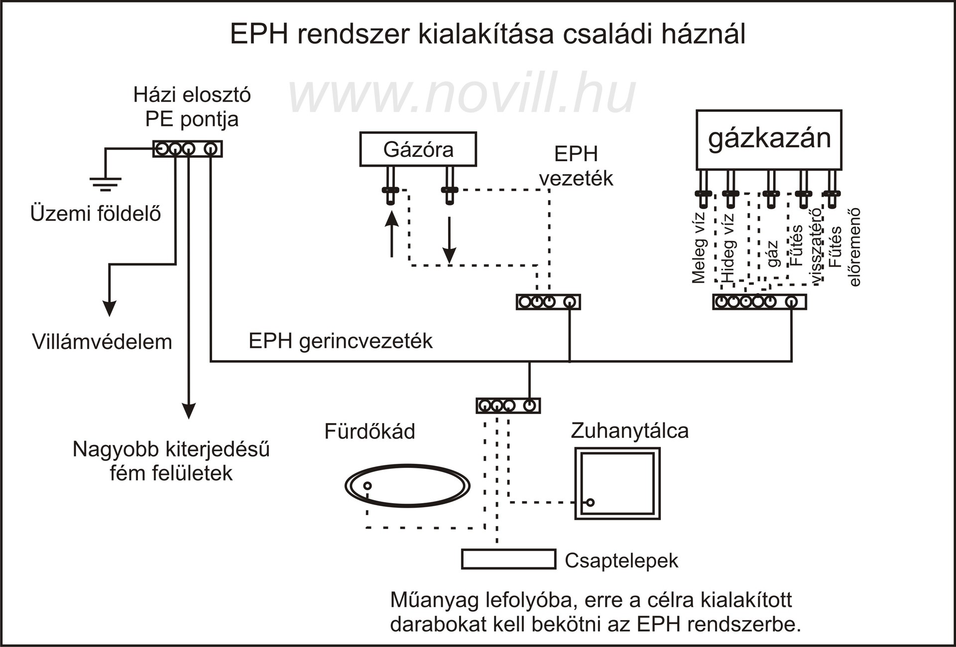

(#) zolika60 válasza Gafly hozzászólására (») Márc 15, 2023 /
Köszönöm kérdésed, nincs titok. Mivel a víz és gáz vezeték nem volt földelve ezt megtettem. És természetesen össze is kötöttem azokat. Így a probléma megszűnt. A villanyórákat is leszerelték, mert azokból kijövő vezetékek alumíniumból voltak, vékonyak rövidek és emiatt égettek is. Ezeket is cserélni kellett. Egyszóval minden rendben.

(#) zolika60 válasza gyuszo hozzászólására (») Márc 15, 2023 /
De mint írtam is a bojler rá volt kötve a védőföldre, de az nem rendes földelés a vízvezetéknek mert a flexibilis bekötő cső azért nem igazi földelő vezeték.
(#) gyuszo válasza zolika60 hozzászólására (») Márc 15, 2023 /
Telitalálat ! Így akartalak rávezetni, hogy életveszélyt jelentett volna akár egy vízkőtelenítés is. Tehát helyesen és azonnal cselekedtél.
Ez a tanulság a többi fórum olvasó számára, hogy tanuljanak belőle.
Az a flexibilis cső volt a te " EPH " vezetéked.

(#) Atis57 válasza zolika60 hozzászólására (») Márc 15, 2023 /
Azt az új szondát a járdán kivülre tenném-ott kényelmesen elfér , meg le is ütheted--A járda alatt 45 fokban vinném a falig , a falon 100x100mm dobozban a kötés .S mehet az elosztó alá.
Azokat a bekötő csöveket át kell hidalni.(viz,gáz stb )Vagyis rendes EPH kialakitást késziteni,az elosztótól.(Mert gondolj egy bojler hibára is! )

(#) zolika60 válasza Atis57 hozzászólására (») Márc 15, 2023 /
Macerásabb lenne a körülbelül 1m széles járda alatt átvezetni. Egyszerűbb, ha a fal tövében a mérő alatt kifúrom ott leütöm és a mérő alatti 100x100-as dobozba bekötöm. Legalább is ezt gondolom erről. Pont az órák felett megy el a gázcső. Ott kötöttem be az EPH-ba. A gázóra a ház előtt van az udvaron egy fémszekrényben. Ott összekötöttem a bejövő és az elmenő csövet, valamint a szekrényt. Gázkazánunk nincs. Azt nem tudom, hogy a fűtést érdemes e rákötni a rendszerre, mert vízteres kandalló van ötrétegű csövekkel a radiátorok között. nem látom az értelmét. A keringető szivattyú természetesen földelve van.

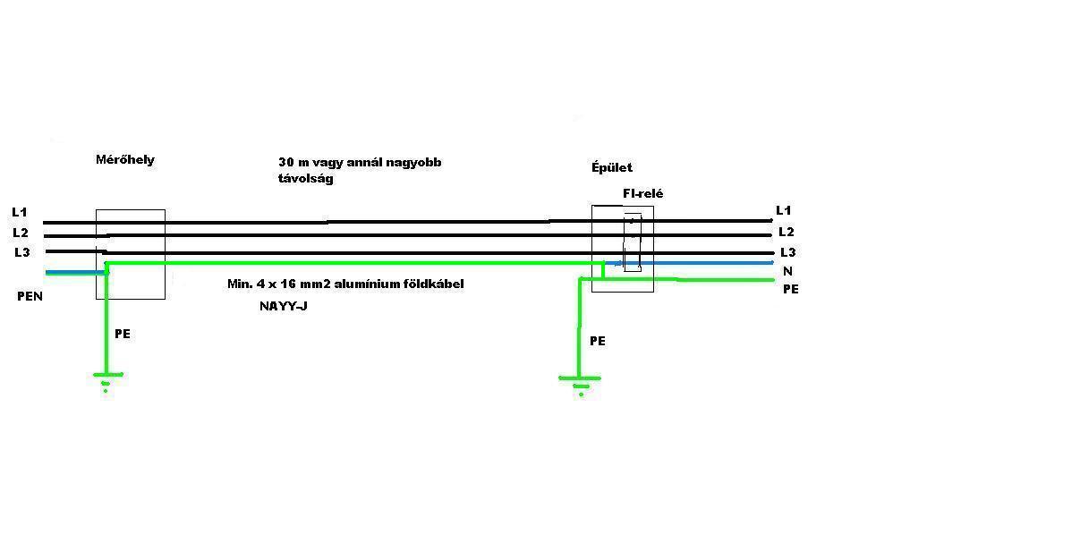

(#) gyuszo válasza Krisztián1 hozzászólására (») Ápr 2, 2023 /
Itt a kép a földkábel bekötésről.
Mind a két végére kell a földelő szonda a nagy távolság miatt.
