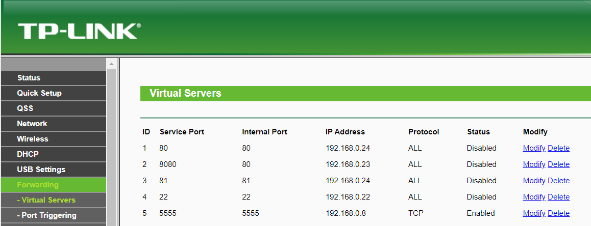

(#) pipi válasza zosza18 hozzászólására (») Márc 10, 2023 /
Pont a részleteken múlik... pont azon hogy mi hidalja át/össze a két hálót, merthogy ez a kérdésed...
Ha mindkét cuccos lát internetet... akkor a nyugaton lévő cuccosnak az internet routerét meg kell oldani, hogy a szolgáltatótól publikus IP-t kapjon (kérésre általában ingyé megoldják, pl nálam DIGI), aztán meg kell oldani hogy tudomást szerezz erről a publikus IP-ről, valaki bediktálja neked telefonon , vagy csinálsz dyndns-t. Aztán ezzzel az ipcímmel OTÁ-zhatsz.
Persze átlőheted akármilyen rádión is, csak akkor oda ugye kell valami fordító interfész, vagyis pont oda lyukadunk ki, hogy neked fel kell mérni a lehetőségedet, mivel hidalod át a távolságot...

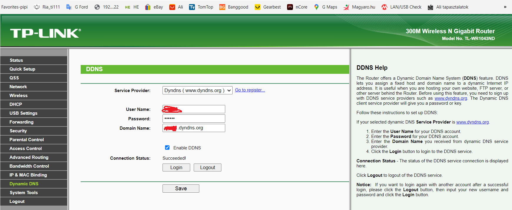

Az is jó amit lalca mond , még talán biztonságosabb is interneten át.
Dyndns a működése: A túloldalad egy (fizetős/ingyenes) szolgáltatóra rendszeresen bejelentkezik, közli a saját ipcímét. A szolgáltatótól kapsz egy fix (dns)nevet pl zosza18.dyndns.hu
Ha te el akarod érni a túloldalt, akkor ipcím helyett a dns névre hivatkozol, a rendszer megoldja hogy emögött (a változó ipcím ellenére is) a hálózati csomagok ott landoljanak.
Szinte minden router tud dyndns-re bejelentkezni, beregisztrálni a változó ipcímet, de ezek általában fizetősek, az ingyenesek java meg előírja hogy böngészőből IS havonta be kell jelentkezned.
(#) zosza18 válasza pipi hozzászólására (») Márc 10, 2023 /
Még az se volna nagy gond, hogy fizetős csak működjön a dolog. Nem ismerem sajnos ezt a megoldást amúgy, de olvasgatok keményen...
dyndns hátránya: kell hozzá kliens szoftvert futtatni, ami megcsinálja a változó ipcím frissítését.
Fizetős: A dyndns.org-hoz (vagy más szolgáltatóhoz) a klienst szokták tudni a routerek, ott be kell állítani, és kész
Ha nem tudja a router akkor a kliens szoftvert futtathatod pl (állandóan működő) PC-n, vagy a saját ESP mikrogépeden (erőforrást igényel)
1. regisztrálsz a dyndns.org -on, ott beállítod a kért dns nevet, ezt beállítod a túloldali routerban,
ezután ezzel a dns névvel hivatkozhatsz a távoli eszközödre.
2. regisztrálsz a dyndns.hu -ra, sajnos ehhez csak PC kliens progit láttam, de lehet megoldható a másik mintájára a mikrogépen is.
3. keresel más dyndns szolgáltatót ))
dyndns esetén a távoli internet szolgáltatótól kell kérni a publikus ipcímet.
4. jut eszembe... horror áron az ottani internet szolgáltatótól lehet kérni fix publikus ipcímet,
akkor nem kell dyndns sem, semmi extra kliensprogram, e fix ipcímre hivatkozol és kész
Persze a túloldali routeren a bejovő kapcsolatoknál a szükséges portokat át kell irányítanod az ESP-re...
