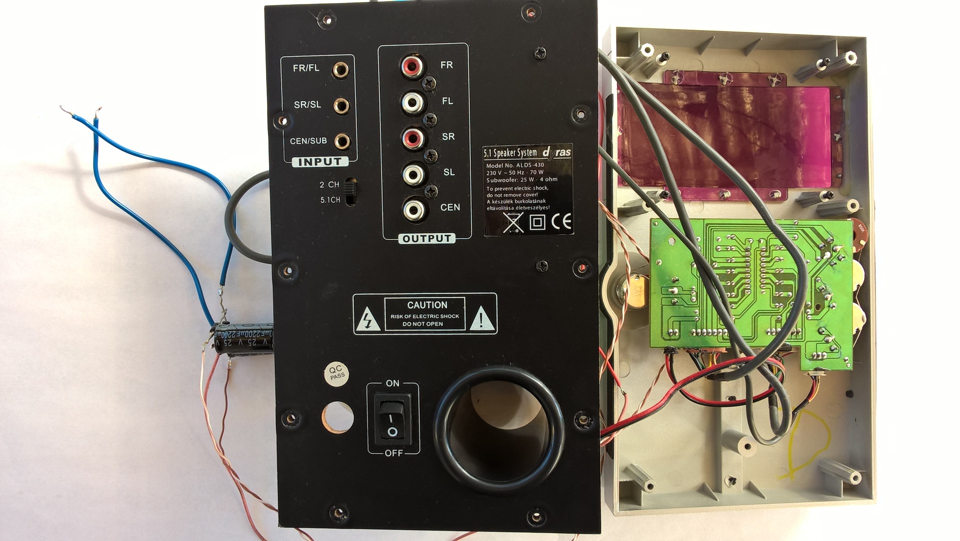

A képen lévő kapcsolást RGP15J diódákkal, és 2200µF 25V kondenzátorokkal készítettem el. A bemeneten egy AC 9V/1A dugasztáp van, ami terhelés nélkül kb. 11V feszültséget ad le. A kimeneteken +15V és -15V van, ezek egy 5.1-es "erősítőt" (3db TEA2025, 1db TDA2030, 1db 4558) táplálnak. A kérdésem az lenne, hogy a kimeneti feszültség ilyen megosztásánál megfelelnek a 25V-os kondenzátorok, vagy a két feszültség összege számít, és akkor 35V-os darabok kellenek? Illetve a kapacitásuk elég?
Hello! Itt a kondira jutó feszültség, a bemeneti váltó csúcsértéke. Tehát jó a 25V-os.
A kapacitás is rendben van? Egyébként van ennek a kapcsolásnak így használva valami hátránya, vagy ha rendben működik róla az erősítő, akkor mehet gond nélkül?
Kapacitás az mindig a terhelőáramtól és a megengedhető hullámosságtól függ. Ez kétszer egyutas egyenirányítás, ahol mivel csak egy-egy oldalon a félperiódus tölti a kondit, magasabb a hullámosság, így nagyobb kapacitású kondi szükséges
Kétutasnál ökölszabályként amperenként 2200µF-ot használnak, ha van utána stabilizátor, ha nincs, akkor 4700µF-ot szokás használni. Egyutas mellett, kb. kétszer nagyobb a hullámosság. És vedd figyelembe a trafó terhelhetőségét is. A segédlet hozzá.
Idézet: „A kérdésem az lenne, hogy a kimeneti feszültség ilyen megosztásánál megfelelnek a 25V-os kondenzátorok, vagy a két feszültség összege számít, és akkor 35V-os darabok kellenek? Illetve a kapacitásuk elég?” Proli007 a fenti kérdésedre korrekt, kimerítő választ adott! De nem tudom megállni, hogy a fent leírt és rajzolt tápegység a vázolt 5.1 -es elképzelésedhez kevés! A TEA2025 IC max. tápfeszültsége +15Volt. A gyári ajánlás: + 12Volt. Egy IC max. áramfelvétele 1,5 A. Ebből szeretnél 3 db -ot =4,5 Amper max terhelést jelent a pozitív ágon. Ehhez még jönne a TDA203 a +- 18 Voltos tápfeszültség igénye mellett a maga 3,5 Amperes áramfelvételével Maximális kivezérlés mellett csak a 4 végfok áramfelvétele 8 Amper. A perifériáról(előerősítő, led, stb) nem beszélve. Ergo, az általad rajzolt táp minden tekintetben alkalmatlan a fent vázolt elképzelésed meghajtására. Sajnálom, hogy elszomorítottalak. Üdv
Akkor bontok valamiből 4700µF-os kondenzátorokat.
Viszont azt elfelejtettem mondani, hogy magában az erősítőben is vannak a tápok szűrésére külön 2200µF-os kondenzátorok. Így akkor esetleg más a helyzet, mivel összeadódik a két 2200-as érték, és akkor az úgy elég?
Ahogy Pali is írja, ehhez a terheléshez sem a kondi, sem a trafó nem elég. Nem gondolnám, hogy az erősítőben (ha ez az és nem "Te lapátolod össze") Ilyen nokedli trafó lenne benne.

Nem szomorítottál el. ![]() Ez nem egy tervezett kapcsolás, hanem egy gyári erősítő. A helyzet az, hogy már 1 napja működik azzal a dugasztáppal, és a kis kapcsolással. Csak azért kérdeztem itt rá, mert a kis kapcsolás megbízható működésében nem voltam biztos. Maga az erősítő már egy hete működik a dugasztáppal úgy, hogy csak az 5 kicsi hangfal volt rákötve. Mert a nagy nem szólt, mivel a 4558-as IC-nek kell a negatív táp. Akkor kezdtem el utána nézni, hogyan lehetne a legegyszerűbben előállítani neki a negatív feszültséget, és találtam ezeket a feszültség duplázó kapcsolásokat.
Szia.
Ha a dugasztáp csak az előerősítőnek kell, akkor nem szóltam. (leírásodban nem volt egyértelmű, hogy csak az előfokhoz kell). Akkor úgy tegyél ahogy Proli007 írta. Idézet: „A kimeneteken +15V és -15V van, ezek egy 5.1-es "erősítőt" (3db TEA2025, 1db TDA2030, 1db 4558) táplálnak.” A hozzászólásodnál úgy értelmeztem, hogy a végfokokat is erről akarod hajtani. Üdv. A hozzászólás módosítva: Márc 10, 2023
Nincs benne trafó, ezért próbáltam ki, hogy a dugasztáppal oldom meg a tápellátását.
Egyébként a gyári trafó ami benne volt sem egy erőmű: 9V/1,6A 12V x 2/0,7A
Jól értelmezted, az egész készülék a dugasztápról működik jelenleg.
De látom, nem hisztek nekem Teszek majd fel képeket a panelről.
Dehogynem, mi készséggel elhiszünk bár mit. Mert szinte minden vacakban alul van méretezve a táp. Mert a vas sokba kerül, a rézről nem is beszélve, meg nagyon nyomja a hajót.
De amit felsoroltál, azért az is 30VA és nem 9VA. Az erősítők teljesítményét egyébként is a szobacsillár fogyasztásával együtt adják meg.

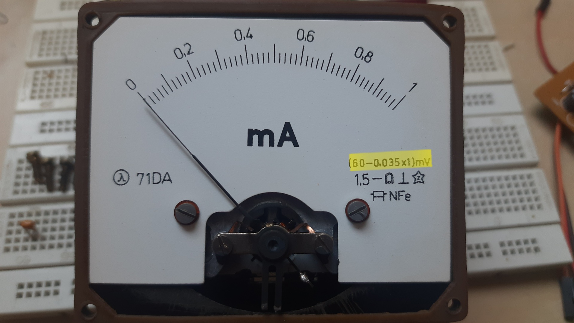

A mellékelt képen látható számok mit jelentenek egy analóg árammérő esetén? A hozzászólás módosítva: Márc 12, 2023
Ekkora feszültség esik a műszer teljes kitérésekor.

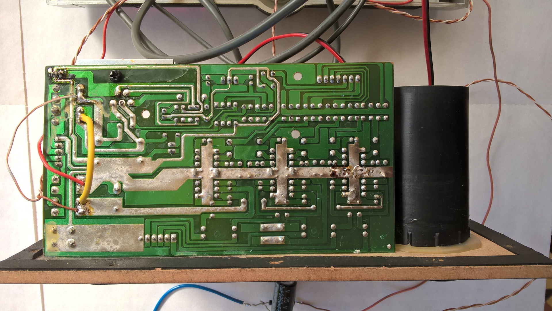

Egy pár kép, ahogy igértem.
Papíron a sub hangszóró 25W-os, az 5 darab kis sat hangszóró pedig 5W-os. Ez szerintem már új korában is egy Tesco alsó polcos darab lehetett, ezért tettem idézőjelbe az erősítő szót már az eredeti hozzászólásomban. ![]() De működik a kis dugasztápról, így kidobni nem fogom. Lehet, hogy kap egy Ali-s rádió/mp3 panelt, és lesz belőle egy ezresből egy távirányítós műhely rádió. Így, hogy már látod, hogy a panelen is megvannak a 2200µF-os kondenzátorok, akkor nem kell nagyobbra cserélni a feszültség duplázó kapcsolásban lévő kettőt? Illetve továbbra is él a másik korábbi kérdés, hogy az a kis kapcsolás minden gond nélkül használható? |
