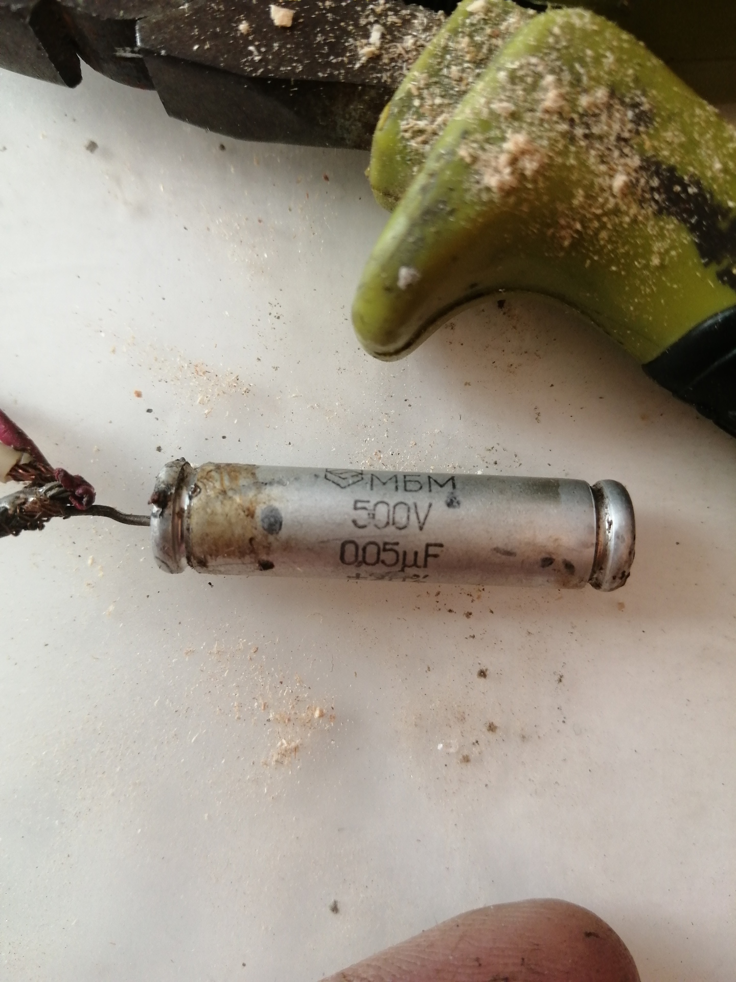

A képen látható kondit mivel tudom ki váltani?
Ruszki fúróba volt benne

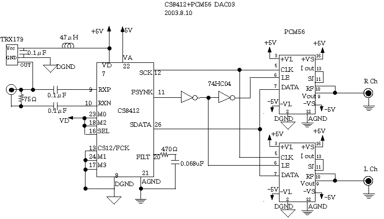

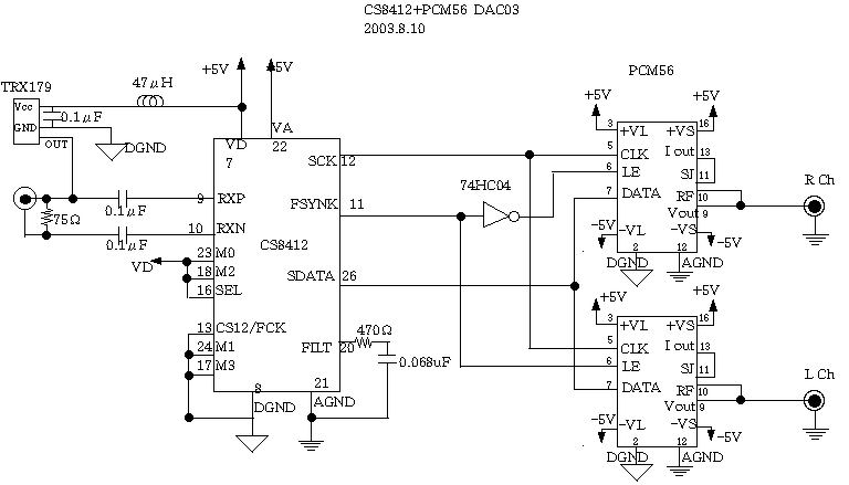

Meg tudnátok mondani, hogy a két csatolt kapcsolás közül melyiken helyes a 74HC04 inverter bekötése és hogy egyáltalán van-e lényegi különbség közöttük? Ha jól látom az egyiken a jobb oldal kapja az invertált jelet, a másikon pedig a bal. Van ennek jelentősége a gyakorlatban?
Másik kérdésem a digitális és az analóg tápra vonatkozna: tervem szerint a CS8412 és a 74HC04 kap egy külön 7805 feszültségszabályzót, a két PCM56P pedig egy külön 7805-7905 párost (egy darab két szekunderes trafóról táplálva az egészet). Itt a digitális és analóg tápot hogyan kell pontosan szétválasztanom? Elegendő, ha a feszültségszabályzótól kezdve külön úton viszem a digitális és az analóg tápágakat és később már nem közösítem őket sehol sem, vagy ennél jobban szét kell őket választanom?

(#) gyuszo válasza david87 hozzászólására (») Márc 4, 2023 /
Vagy ilyenre, ez 47 nF 310V AC Bővebben: Link
(#) Bakman válasza david87 hozzászólására (») Márc 4, 2023 /
Hova volt kötve? Nagy valószínűséggel zavarszűrő, akkor is működni fog, ha nem raksz be helyette semmit, legfeljebb jobban zavarja a körzetében a rádiózást.

(#) david87 válasza Bakman hozzászólására (») Márc 4, 2023 /
Azt nem tudom mert már mokolták a gépet sajnos de van egy sejrésem hogy a párhuzamosan a kapcsolóval
