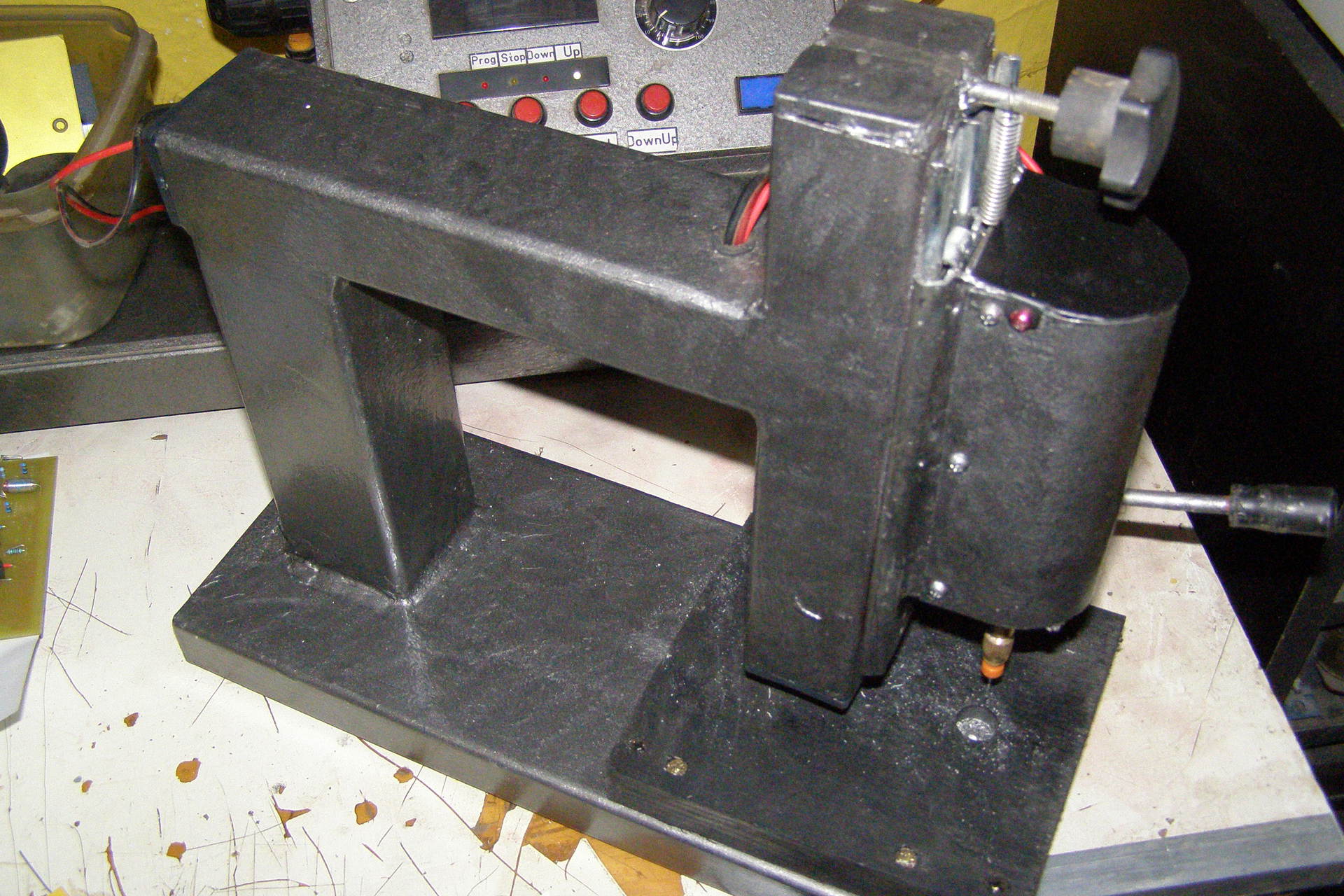

(#) tufatofu válasza Suba53 hozzászólására (») Márc 11, 2023 /
Én ilyet kókányoltam néhány éve, némi vashulladék, 2db 150mm-es jó minőségű görgős fióksín, továbbá 1 rugó felhasználásával. Semmiféle kottyanás nincs. A munkaterületet LED-ek világítják.
