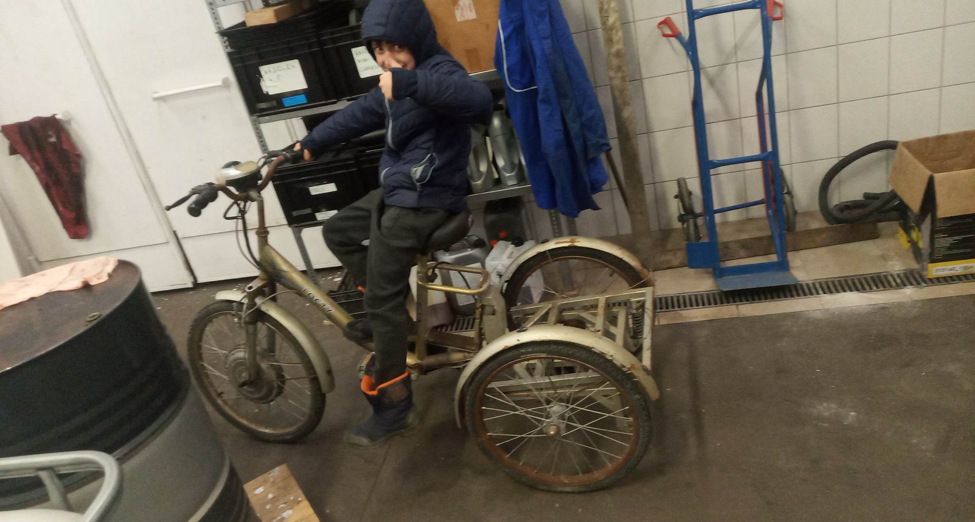

(#) Gepeszgabor hozzászólása Jan 20, 2023 /
Sikerült kipróbálnom a triciklit, 3 db autó akksival. a motor valószínű 250w
A gázkar hibás volt, így a 3 vezetékből összekötöttem kerrőt, és működött (gondolom ez a max fokozat.?). A vezérlő típusa ZKW-T713BSD
A kereket forgatva az akksi kivezetéseken tudtam feszültséget mérni, kérdésem, hogy használhatók-e éredemi fékezésre/visszatáplálásra az ilyen agymotorok? Ha igen akkor hogyan?
Tervezek egy komolyabb hajtás beleépíteni a triciklibe, a hátsó tengelyre, és gondolkozom, hogy megtartsam-e az első agymotort. Arra gondoltam, hogy egy kisebb akksit teszek csak bele, hogy ha fékezéskor tud visszatáplálni, és kicsit rásegít a megtermelt energiával. De nem tudom van-e értelme, nagyobb sebességnél/fordulaton hogyan viselkedik egy ilyan motor, lehet több a vesztesége, mint amit rásegít. Üresen kb 8-10 km/ órára gyorsította a járművet tekerés nélkül.
(#) asch válasza Gepeszgabor hozzászólására (») Jan 20, 2023 /
Regeneratív fékezéshez olyan vezérlő kell, ami tudja ezt az üzemmódot. A motoron kisebb feszültség indukálódik, mint az akkumulátor feszültsége és regeneratív fékezéskor a motor tekercse és a vezérlője együtt step-up konverterként működik ebben az üzemmódban.
Ha megnézel egy H-híd kapcsolást, ha nagyobb feszültség keletkezne a motoron akkor ki sem kapcsolhatóan már töltene is vissza fékhatás mellett a tranzisztorokkal párhuzamos diódák miatt.
A regeneratív fékezés vezérlése sem triviális, kell hozzá olyan fékkar, ami képes arra, hogy kis fékezésre a regeneratív modót indítja, és csak erős fékezésre a standard féket.

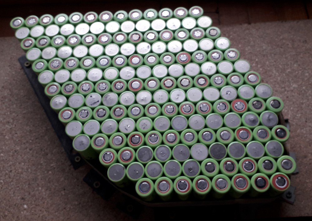

Nos előttem összeomlott a világ! Némi komoly szemtorna után rájöttem, hogy az ominózus smd ic valszeg XC 846 1FRIAB típusú 38lábú processzor (INFINEON gyártmány) ami úgy viselkedik, ahogy beprogramozzák! Azaz számomra szinte javíthatatlan. Persze ránéztem már a hallokra, mindegyik a maga pozíciójában kapcsol. Lehet, még szkóppal ránézni, hogy gyorsításnál nem produkál-e tüskéket, mert digitális műszerrel nézve stabil kapcsolt jeleket láttam a kerék tekerése közben. Amit tudok már az ic-ről: XC 800 maggal rendelkezik, hozzá flash memória stb. És 4 db TIMER-rel, amik gondolom felhasználásra kerülnek a 3 fázis-vezérlés időzítésében, egy pedig marad a sebességmérésre, mert azt is innen végzi. Legutóbbi tönkremenetelkor a mutató végkitérésig kifeszült, újraindítás óta nullán van és mozdulatlan.
Az a gyanúm, hogy az "akadozás" valójában impulzusszerű tápzárlat nálam az "A" fázison. Egy lehetőségem van, beiktatni egy ellenállást a tápkörbe ami 6- (esetleg 10) amperre korlátozza a maximális áramot. A MOSFETek ekkor nem mehetnek tönkre, elvileg 80 A-t bírnak, a motor max 300W-os. Útálom a helyzetet, mert kötve vagyok a motorhoz és az akkukhoz is, ha a proci kinyúlt, hiába cserélem, üres agya lesz. Eddig An Jiu vezérlőt hiába kerestem a neten. Tud valaki egy egyszerűbb felépítésű vezérlőről ami kapható is? Ha van tippetek, előre is köszönöm!

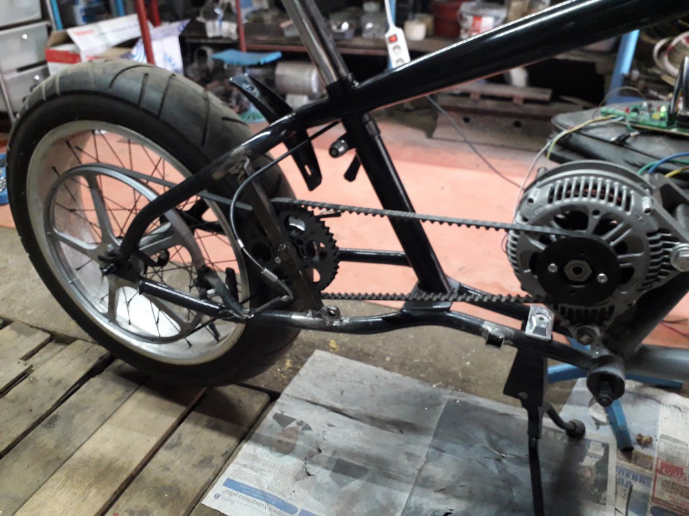

Nem olvastam végig az egész topicot, csak az első 24 oldalát és ott még mindenki dinamóval, meg önindítóval akarta az elektromos bicaját építeni-hajtani. Erről mi a véleményetek ? https://www.youtube.com/watch?v=d-WGWzOLKyg&t=3s
Nekem ez nagyon tetszik és úgy használnám, hogy megtekerném a bicajt lábbal valamekkora sebességre és óvatosan "megtolnám" ezzel a generátorral Hogyan lehet a legegyszerűbben ezzel a generátorral meghajtani egy bicaj hátsó ( első ? ) kerekét ? Alapból ugye egy 6 bordás lapos szíj van a meghajtáson, ezt kéne átalakítani valahogy, de hogy ?
(#) GPeti1977 válasza szilva69 hozzászólására (») Márc 15, 2023 /
Egyes szenzor nélküli vezérlők meglepően jól forgatják az autógenerátort, mivel most motor 24 36V kell neki, a gerjesztés max 12V de lehet minimum 6V ig változtatni, ekkor emelkedik a fordulat de csökken a nyomaték, akár egy elektronikus sebességváltó. Önindítóból viszont nem lehet jó hatásfokú meghajtó motort készíteni

Én itt járok. A hajtáslánc már megy, tápegységről "próbapadon" járatva. Az akkucsomagot kellene még összehegeszteni, de ahhoz még a ponthegesztőmet is be kellene már fejezni. Széken háttérben a vezérlő. Utolsó képen pedig az akkucsomag sablonba állítva az összeszereléshez. Remélem az idén elkészül.
