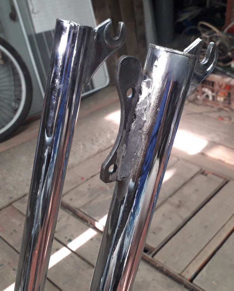

![]() Az akku 48V 25Ah és 13S13P elrendezésben, és valóban egy fellelt mosógép szíjtárcsa van a hátsó keréken a hozzá tartozó szíjjal. Az első meg egy vezérműszíj csere során maradt régi darab. Különben a vezérlő meg pont egy MC33035 IC saját panelen. Ha végre összeáll, és kipróbálható, úgyis jelentkezem még itt, pár adattal. A hozzászólás módosítva: Márc 15, 2023
Ui.: Itt van két videó a tesztről, most töltöttem fel eChopper teszt 1 / 92Mb, eChopper teszt 2 / 110Mb.

Ez egy neuzer eagle vas, használtan vettem. Eagle 1, eagle 2, eagle 3.
Apróbb hiba amire már most számítok, hogy a hátsó szíjhoz még valami feszítőt tenni kellesz, mert szerintem így megcsúszhat. A hátsó féket ki kell még dobnom, mert tárcsa féket teszek rá, elől is az van már. Full gázon pörög mint a vaddisznó, pedig csak 30V -os tápegységem van. Nyilván terhelésre lassul majd. A vezérlő még nem tetszik igazán, mert úgy érzem eléggé melegszik, szóval még arra is rá kell néznem szkóppal, hogy milyenek a feszültségek a kapcsoló feteken.

Nem értem miért jó, a kettős áttétel. Szerintem közvetlenül kéne hajtani a motorról egy áttétellel a kereket, mert ez a kettős áttétel felesleges energiaveszteséget okoz.
Az igaz, de így nagyobb az áttételi arány. Nem volt kéznél hosszabb hosszbordás szíj.
De ha megnézed a videót, az első szíj még így is remeg elég rendesen, pedig nem nagy táv amit áthidal. Ha ennél is hosszabb lenne, még jobban beremegne. Lehet az elsőre is kelessz tenni még valami vezetőgörgőt. A hozzászólás módosítva: Márc 15, 2023
Vásárolni lehet hosszabbat, ha már mindenképpen szíj kell. Könnyen esztergálhatóak hozzájuk a kerekek.
Egy támasztó görgő megoldja a remegés problémáját.
Igen így van. Majd a tesztvezetés dönti el, hogy sok vagy kevés e az áttétel, vagy ledobhatom az elsőt, és elég a kisebb áttételezés is.
Biza ! A tesztvezetésen majd én készítem Motorosról a videót és utána meg Ő rólam
Így szemre az első áttétel nem sokat módosít. A motor kerekének kisebbre vétele kompenzálhatná a különbséget.
