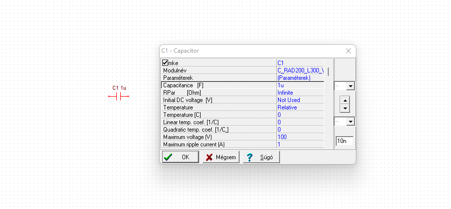

A Tinában nem tudom a kapacitás értékét változtatni. Vagyis a kapacitás értékének a változtatása nem engedélyezett. Hogyan lehet tovább lépni? |
