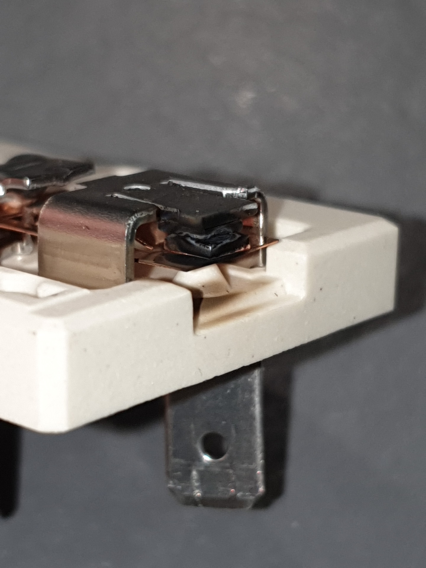

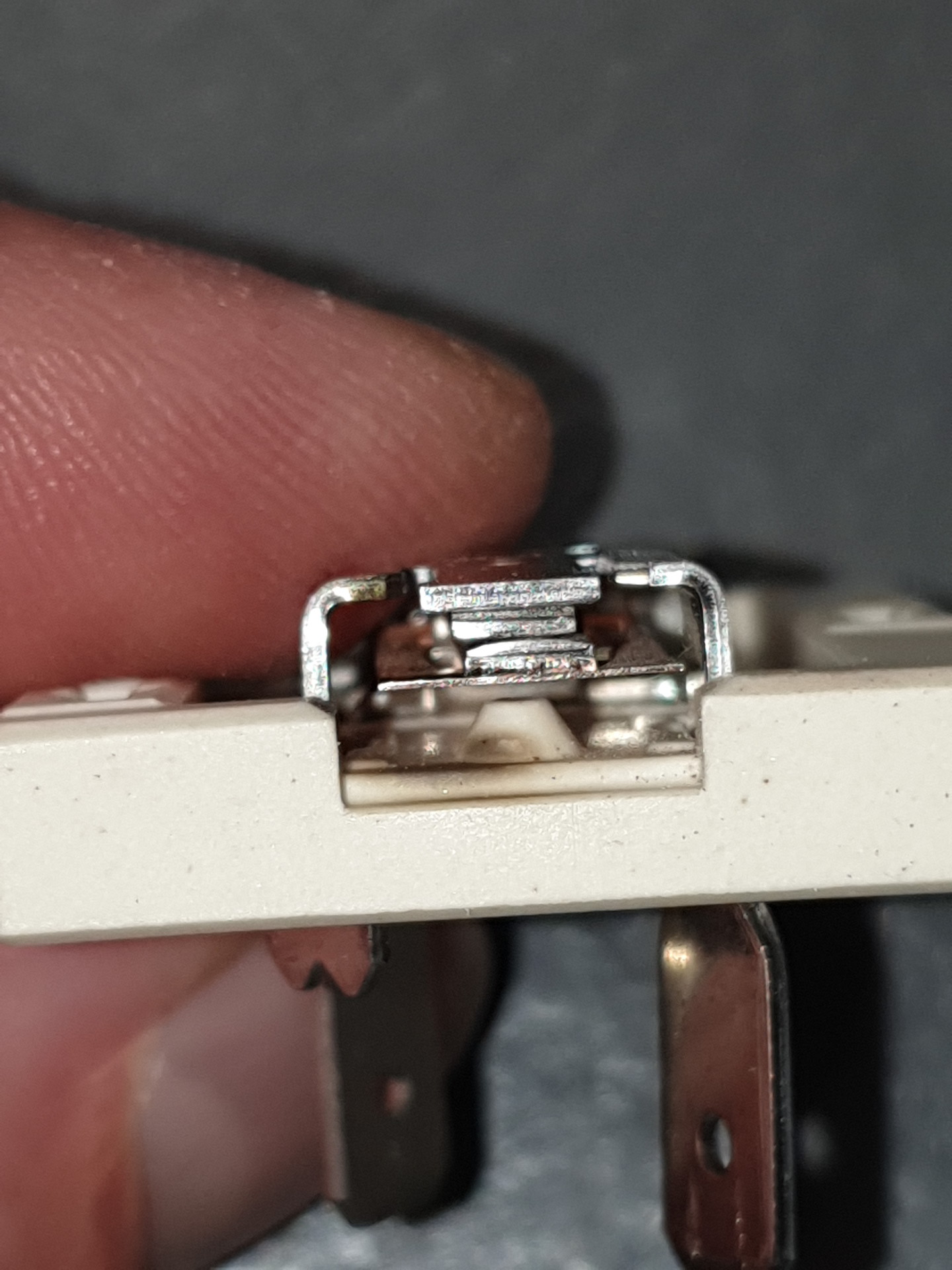

(#) konyok válasza konyok hozzászólására (») Dec 31, 2022 /
Üdv Mindenkinek!
Nos, a teszt lefutott, de nem jártam sikerrel. Mind a 3 fűtőszál, egymástól függetlenül tökéletesen működik. Szóval nem fűtőszál a hiba. A további hibakereséshez egy kis mázlifaktor is kellet. Miközben méregettem a fűtőszálak feszültségeit, a a szemem sarkából mintha íváthúzást láttam volna a hőmérséklet kapcsoló felől. És valóban. Akár a sütő bimetálja, akár én kapcsoltam a hőmérsékletet, 10ből 6x ívhúzás volt. És bizony az egyik ilyen nagyobb ívhúzáskor ment is le a Fi, plusz a B16 a villanyórában! Meg van a hiba. Kapcsoló szétszed és láss csodát, a kapcsoló pogácsák szépen elkormolódtak. Ideiglenesen (kell a süti a buliba) kicsit megtakarítottam a pogikat és összeszereltem. Bekapcs, próba. Szikrázás továbbra is van, de sokkal kisebb és sokkal ritkábban. Szóval erre a pár napra ez így kisegít. Természetesen megrendelem a csere cuccot és cserélem az újra. Szóval ennyi a történet.
Azért volna itt egy kérdés. Miért nem tesznek egy szikraoltó kondit az ilyen helyekre? Egyáltalán tehető szerintetek?
Köszönöm mindenkinek aki segített, ötletelt velem.
BÚÉK Mindenkinek!
