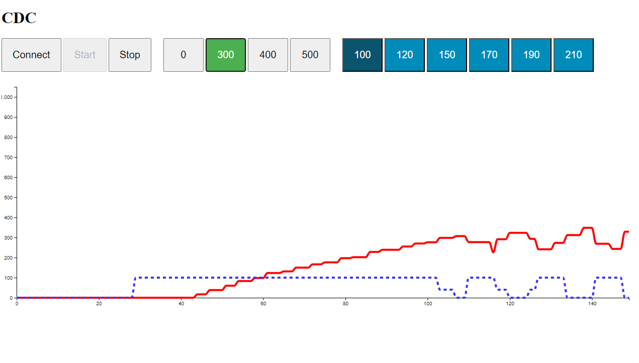

(#) nyuszis2 válasza nyuszis2 hozzászólására (») Nov 21, 2023 /
Haladtam a projecttel (így munka után), köszönöm Skori-nak, mindkét tippje jól jött.
Most még csak egy nagyon szimpla megjelenítés egy nagyon "buta" vezérléssel.
Készült pár diagramm (realtime). Én a T12-höz voltam szokva, ez a JBC nagyon gyorsan felhevül.
A képek értelmezéséhez. Egy időegység 100ms, lehetne rövidebb is, 576000 -es bitrátát állítottam ami így 57600 byte/s ~500 kérés válasz is lehetne mpenként, így ez nem szűk keresztmetszet.
A WCH Link-nek van soros port vonala is, végülis azt is kitapasztaltam, most azzal teszteltem, ezért a CDC elnevezés.
Minden érték RAW, nincs konvertálás. A piros vonal a 10bites ADC a szaggatott pedig a PWM kitöltés amit 8 bitre csökkentettem.
A szürke gombok az elérni kívánt érték a kék gombok pedig a max kitöltés.
A kívánt érték eléréséhez közeledve csökkenti a PWM kitöltést 40% majd 70% -al.
Ez a vezérlés a T12 esetén még elég is lehet, ellenben a JBC -nél durva ugrásokat eredményez.
Természetesen lesz PID vezérlés is implementálva és majd azzal is finomhangolok, csak először rendbeteszem a megjelenést és a működést, mert csak összedobtam, mert érdekelt, hogyan fog teljesíteni.
Több táppal is kipróbáltam, ezt a grafikont egy 12V 3A-es táppal készítettem, de próbáltam USB PD-vel is.

(#) sdrlab válasza nyuszis2 hozzászólására (») Nov 21, 2023 /
A 210-es JBC hegy tényleg rettenet gyors, a T12-nél kb 10x gyorsabb! 1 sec alatt kinyírhatod 24V-on egy véletlenül elkefélt vezérléssel!! Csak óvatosan....
(#) Skori válasza nyuszis2 hozzászólására (») Nov 22, 2023 /
A 100ms időegység csak az ide berakott adatokra vonatkozik? A JBC 210-es pákahegy rendes szabályozásához ennél sokkal rövidebb időközzel célszerű mérni, és beavatkozni. Gondolom ezen majd módosítasz. Javaslom, hogy a fejlesztéshez készíts valamilyen páka-szimulátort, ne élesben tesztelj mindent, mert nem olcsó egy 210-es pákahegy.

(#) sdrlab válasza nyuszis2 hozzászólására (») Nov 22, 2023 /
Gondolj már bele...ha 300msec a fűtés alapegysége, az alatt simán tud 100C-t is emelkedni egy C210-es hegy hőmérséklete!! Hogy lesz ebből használható szabályozás? Sehogy!
Illene legalább +-5C-on belül tartani a hegy hőmérsékletét, és már ehhez is sokkal gyorsabb szabályozás kell...pedig hol vagyunk még egy pontosnak nevezhető +-1..2C- vezérléstől?!
Az én állomásomban kb 3msec a mérési gyakoriság. Ez kb fok pontosságú lekövetést ad... Talán nincs erre szükség egy jól paraméterezett PID szabályozónál, de nem hiszem hogy ennél sokkal ritkább elég lehet egy jó vezérléshez ennél a hegynél....
Gondolkoztam én is, hogy ne fix a mérési időközzel dolgozzak, de végül elvetettem, mert két pákát kell egyszerre kezelni (bár egyfajta ciklus-átugrás lehetőségén azért szintén elgondolkoztam).
Ami miatt mégis elvetettem:
- nem egészen 2msec alatt, 2x 128db mintát tudok venni, azaz ennyiszer mér hőmérsékletet ez idő alatt. Ez még rövid ciklusidő esetén sem okoz számottevő veszteséget a kitöltési tényezőből.
- eleve 22V körüli tápot használok, ami több mint amivel a gyári állomás fűt, tehát még a kitöltési tényező veszteséggel együtt is gyors lesz.
- a 210-es pákahegy felfűtése így is 1sec körül (vagy az alatt) van, szóval belefér... a 245-ös pákahegyek zöme is kb. 6 másodperc alatt felfűt - még az sem vészes. A 150°C-os standby állapotból pedig "egy pillanat alatt" üzemkész bármelyik páka.
Mivel nálad eleve korlátozni kell a kitöltési tényezőt, a jelenlegi hardver esetében, így nem igazán látom értelmét a mérési idő miatti, fűtés kihagyásból eredő, max. PWM kitöltési tényező csökkenésével foglalkozni.

Most már körvonalazódik bennem egy project, ami lehet itt is jobb fogadtatást kap mint ez
Egy USB PD-s T210 vezérlő kijelzővel, ahol MCU végzi a vezérlést és ha gépre kötik, akkor nem lehet vele forrasztani, de a beállítások és FW frissítés elvégezhető WEBUSB-n keresztül. Így akkor nem kell menüben lépkedni a paraméterek beállításához, hanem egy HTML-ben megjelennek a paraméterek és elvégezhető akár azok megváltoztatása is.
(#) Skori válasza nyuszis2 hozzászólására (») Nov 26, 2023 / 1
Ne vedd magadra,de továbbra is úgy látom, hogy ebben a projektben a webusb inkább csak egy teher... Ha webfelületen akarnám konfigurálni, paraméterezni, és/vagy frissíteni a szoftvert, akkor ESP8266 vagy ESP32 lenne a megoldás. Mindkettőnek viszonylag erős a processzora, és a forrasztóállomás funkciók mellett is könnyedén beleférne wifi webszerver funkció, ami a frissítéstől kezdve, minden beállítást könnyedén megvalósíthat. Persze értem, neked a webusb használata lenne a lényeg - csak itt feleslegsnek tűnik. A wifi egyúttal tökéletes leválasztást is megoldja, és egy webfelületen simán elférnének pl. hardver konfig bellítások is. A webfelületen beállíthtóvá tennék olyanokat is pl., hogy konfigurálni lehessen melyik gombnak mi legyen a funkciója. Így a hardverre "ahogy sikerül alapon" is beköthetném a ledet, nyomógombokat, enkódert, stb... és a webfelületen pár kattintással beállíthatnám, hogy minden jól működjön... Itt lehetne a PID paramétereket menüben,. webfelületen is állítani, akár sokféle egyedi pákahegyhez is optimalizálva. Igazából kissé komolyabb algoritmussal még a PID beállítást is lehetne automatizálni, ami néhány forrasztás alatt megtanulhatná, hogy az adott pákahegyhez milyen beállítás kell. Mondjuk ennyire nem akartam "túltolni" a dolgot, de ha akarnám, akkor ezek lennének a fő irányok. De a felhasználók zöme (én is) nem akarja folyton az állomás menüjét piszkálgatni, csak forrasztani, és esetleg hőmérsékletet állítani - az állomás meg csak tegye a dolgát, a többi nem érdekeli. Tehát nem kell csicsás kijelző sem (csak valami alap), mert a többségnek a piros/zöld led is bőven elegendő infót ad.
A saját állomásomba is elsősorban mások kedvéért került bele a 210-es pákahegy kezelése. Persze forrasztottam párat 210-es pákával, tényleg jó, főleg apró dolgokhoz, de nem jobb annyival a 245-ösél, hogy ne lennék meg nélküle. Másképp fogalmazva, nekem a 245-ös mindene is elég, ebből már sokféle hegyet bevásároltam, a 210-es pákához csak két pákahegyem van, és lehet, hogy ez már így is marad.
