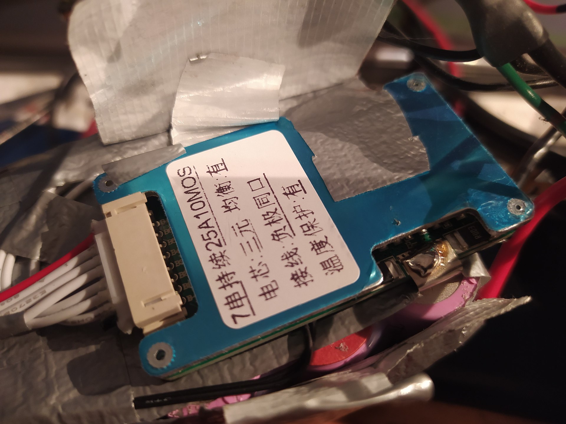

(#) Robi hozzászólása Márc 31, 2023 /
Hozzáértő segítségét kérném!
Hoztak hozzám egy elektromos kerékpár akku és töltő részét, mondván használtan vették külföldön, egyszer sikerült feltölteni, azóta nem tölt.
Szerencsére a tulaj előtt szedtem szét, így láthatta, hogy az akkupakk házibarkács módon lett felújítva. Eredetileg 24V NiMH akkupakk (20 cella) és hozzávaló töltő volt, de most Li-ionra lett cserélve. Kapott egy BMS modult is, de új töltőt nem. Az a gyanúm, hogy a régi töltő nem viselte jól a változást, ezért elhalálozott, de gondolom hiába is próbálnám rajz nélkül megfejteni a hibát, tartós javulást nem tudnék elérni vele. Szóval szerintem új tápegység kell neki. Most SAMSUNG INR18650-35E 18650-es cellák vannak benne 7x3 darab. Bár a powertape-es csomagolást nem bontottam le, így a cellák kötését nem látom, de feltételezem, hogy a 21 cellát így kötötték. Egy kínai BMS van hozzá amin 25A10MOS felirat látható. Ajánlott töltőfesz. 30V.
Kérdésem: mekkora áramot kell tudnia produkálnia az új tápegységnek? Köszönöm!
(#) pipi válasza Robi hozzászólására (») Márc 31, 2023 /
Az a bms 10 cellás... hogy van a 7 cellára kötve? Nem inkább 20 cella van 2P10S módban? Akkor az 41V töltőt igényel, ali-n kapható, én is vettem ott, 42V 1,5A áramkorlátos, lehet az a 30V töltő nem is rossz, de 42 helyett ugye nem csinál semmit...
A hozzászólás módosítva: Márc 31, 2023
(#) Robi válasza pipi hozzászólására (») Márc 31, 2023 /
Köszi, de most vettem észre a sok házikó előtt egy 7-est (mellékeltem képet), így szerintem 7 cellás.
Bocs benéztem 7S a BMS.
Akksi cellákat mérted mennyire vannak mélykisülésben? A bms csatin hozzáférsz megmérni.
A töltő üresen működik?
A toltőáram szerintem ne haladja meg az 1C értéket, az akksi úgy látom 3500mAh, vagyis a 3.5A-t. De én ennyivel sem tölteném, áramkorlátos tápot tegyél...
A képen nem látszik, de műanyag ragasztópisztollyal összekenték az egészet, még a BMS csatit is. Ezt nem szívesen bontom meg, mert ha véletlen kigyullad, akkor ne én legyek érte a felelős.
Igen, 3500mAh, de 3 db van (szerintem) párhuzamosan kötve. Így ha jól számolom az 1C az 10,5A-t jelent. Semmiképp nem akarok 1C-vel tölteni, főleg az említett tűzveszély miatt, de vajon elég lesz hozzá 2A-es áramkorlátos táp?
(#) Kovidivi válasza Robi hozzászólására (») Márc 31, 2023 / 1
Akár 1A-es táp is bőven elég neki, töltési idő 10h lesz. Szokásos sebesség, cellakímélő. 2A is mehet simán, többet nem adnék neki, mert elolvadnak a csatlakozók, gondolom nem valami minőségi csati van használva, hanem mondjuk csak sima DC csati.

(#) Robi válasza Kovidivi hozzászólására (») Márc 31, 2023 /
Köszönöm a választ! Az akkupakkot látszólag nemrég újították. Nincs mélykisütve, mert 23,9 V mérhető a csomagon. Megbontani azért nem szeretném, mert ponthegesztőm nincs, így cserélni biztos nem tudnék egy cellát sem. Amúgy ez egy baráti szívességkérés, tehát nem hagyományos megbízás. A hibafeltárásnál az derült ki, hogy a töltőn nincs feszültség, tehát annak javítását vállaltam. Rajzot sehol nem találok hozzá, vaktában meg csak a szokásos dolgokat tudom vizsgálni (elkók, fetek, forrasztások stb.) Az eredeti töltővel szerintem az volt a baj, hogy ezt NiMH akkuhoz tervezték. Névleges fesz. 24V, és 20 cellát töltött, tehát a max. fesz. 28,8V. De ugye a NiMH-et a névleges kapacitás 10%-ával szokásos tölteni, az kb 7-800mA. A Li-ion meg ebben a felállásban 10,5A-t is elvisel, ezért gondolom a BMS nem korlátozza.
(#) antikzsolt válasza Robi hozzászólására (») Márc 31, 2023 /
A ragasztót meg tudod oldani akár egy hajszárítóval is. Az meg nem károsítja az elektronikát.

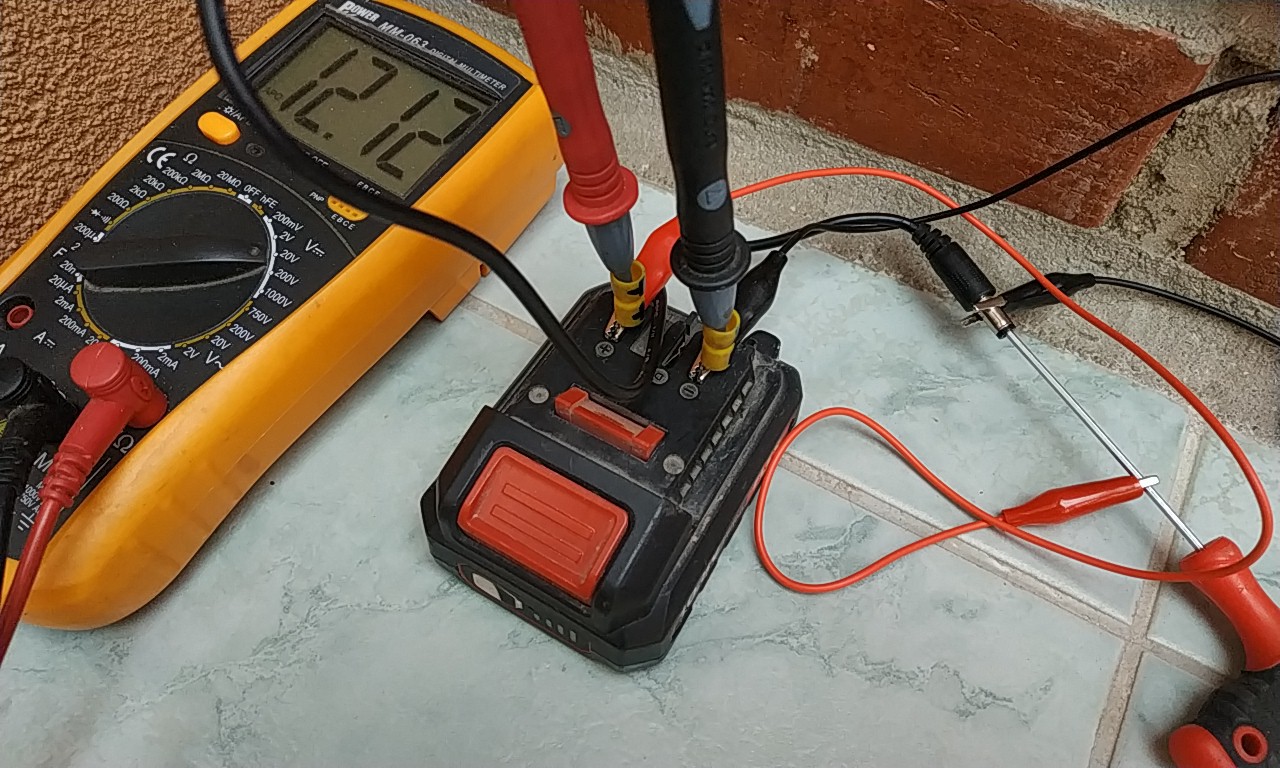

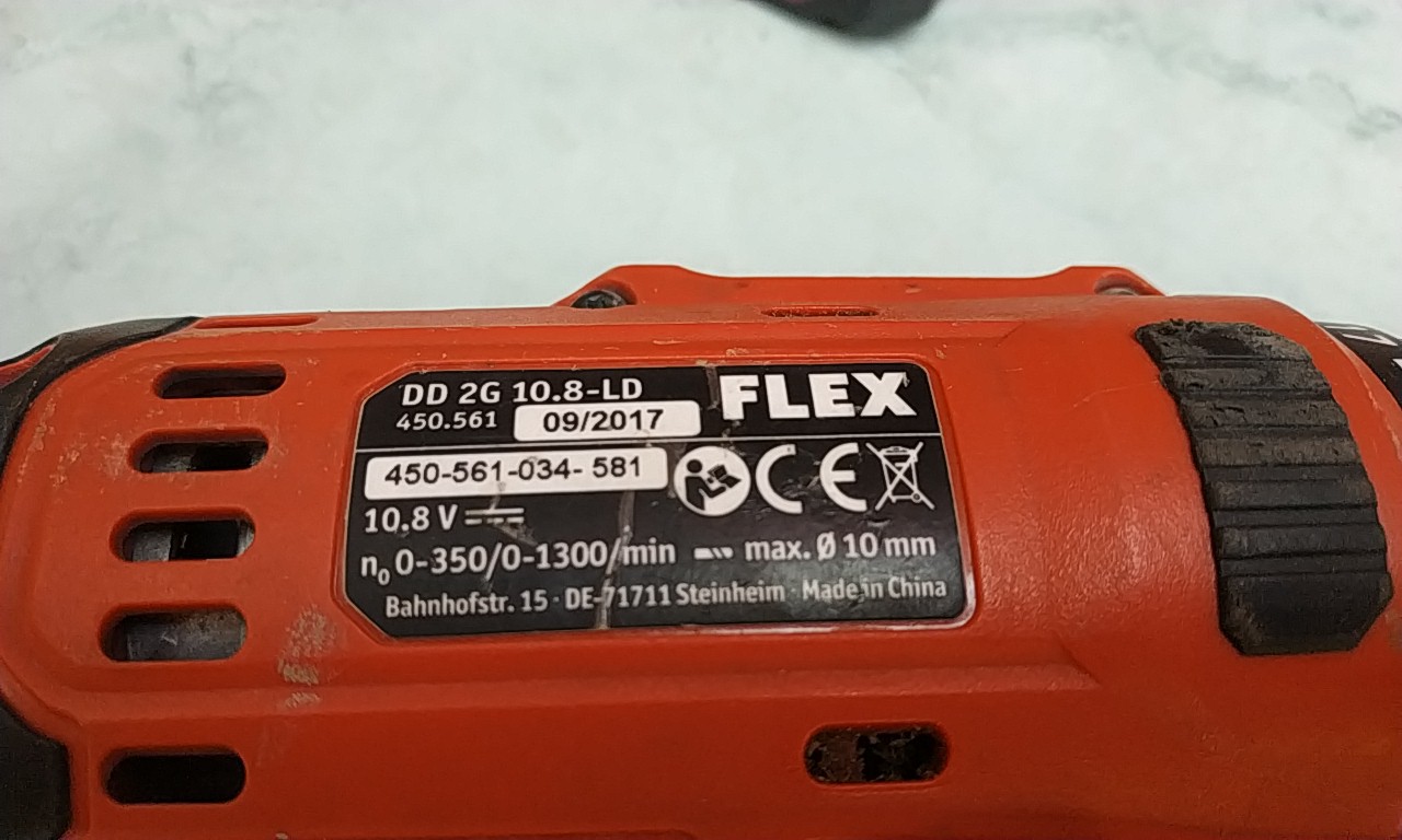

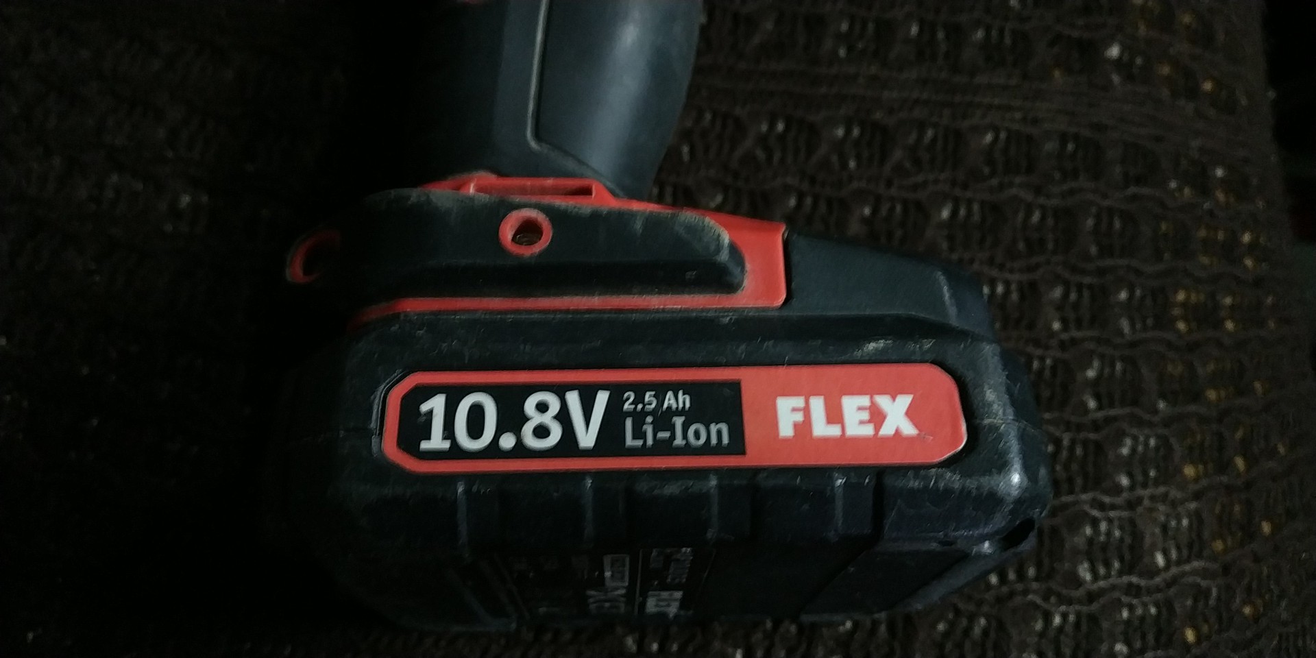

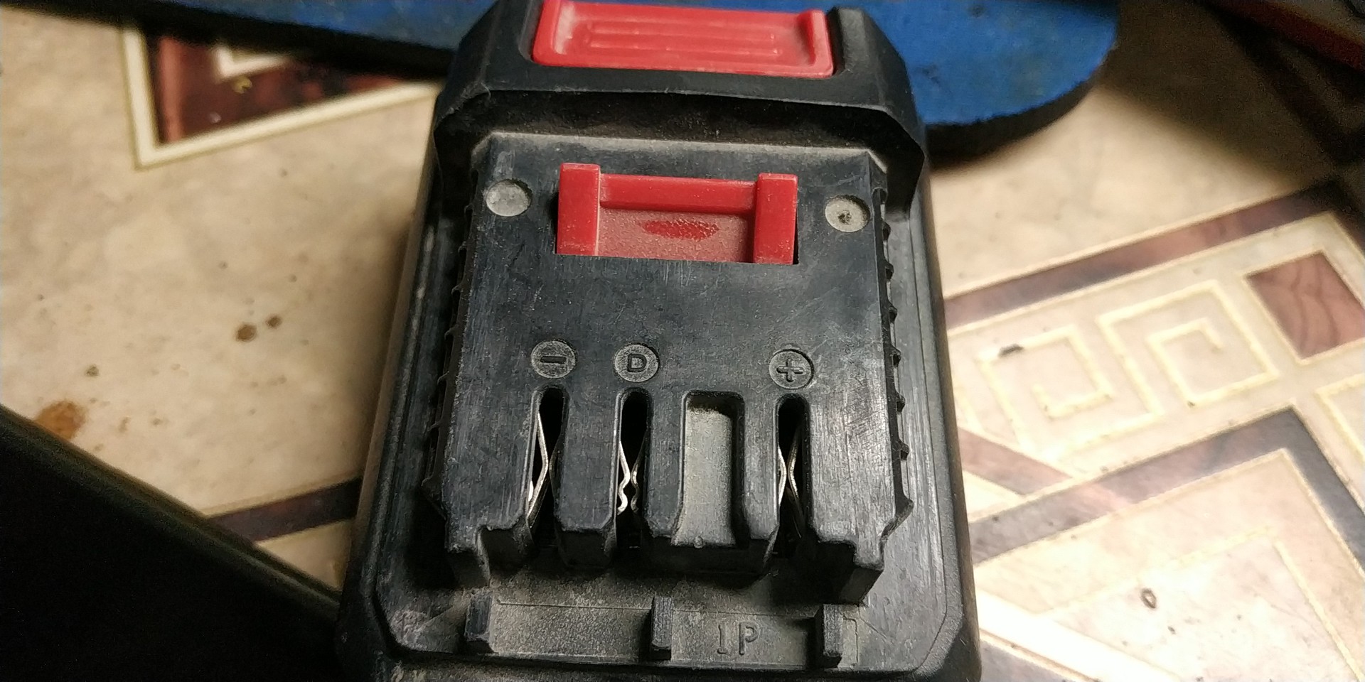

(#) attila1 hozzászólása Ápr 6, 2023 /

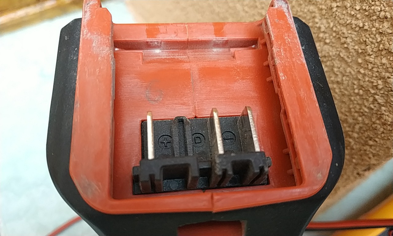

Sziasztok! Egy aksitöltő megoldásra lenne szükségem,egy kisgéphez. Sajnos az eredeti töltőjét elhagyták építkezésen... Néztem eredetit,egy kész vagyon.Feszültségben itthon a legközelebbi töltőm 14,4 V. Valami ötlet lenne esetleg?Egy tokot érintkezőkkel már tudnék gyártani itthon,csak valami töltő megoldás kellene. Képek az aksiról... köszi előre is!
(#) Régi motoros válasza attila1 hozzászólására (») Ápr 6, 2023 /
Jó lenne tudni, mi a D csatlakozó szerepe.
Ha nem akarsz rá sokat költeni, én egy ilyennel próbálkoznék (vagy hasonlóval) első nekifutásra.
A lényeg, hogy három poti legyen CV/CC/CO, ha rajta is "akarod" felejteni néha.
Ui.: A CO a CutOff feszültség beállítás akar lenni.
A hozzászólás módosítva: Ápr 6, 2023
(#) attila1 válasza Régi motoros hozzászólására (») Ápr 7, 2023 /
Szia! Szétszedem az aksit,ha bontható,és megnézem,hová megy a D csati.Azt tudom,hogy a + és a D közötti fesz annyi,mint a +/- közötti. Ilyen modult még nem használtam. Van ezekhez leirás,mit hová kell kötni,és a potikról,hogy melyik mit szabályoz?
Szétszedtem,de nem vagyok okosabb a látványtól...
(#) Régi motoros válasza attila1 hozzászólására (») Ápr 7, 2023 /
Na hát ebből így nem sok mindent fogunk látni. A CV poti a töltőfeszültséget állítja be, a CC a töltőáramot, a CO pedig a lekapcsolási áramot állítja be, az előbb elírtam.
Az aksi pozitív és negatív pólusára kell kötni. Ha szerencséd van a D csatit nem szükséges használni töltés közben. De várj egy kicsit, hátha látott már valaki ilyen akkut, és ír biztosabbat.
Ha három soros cella van akkor a feszt 12.6V -ra kell állítani, az áramot 1-2A -re, a kikapcsolási áramot meg a töltőáram tizedére kb.
(#) uniman válasza attila1 hozzászólására (») Ápr 7, 2023 /
"egy kisgép" helyett jobb lenne, ha pontos géptípust írnál!
Mért kell ezt mindenkinek a fülébe rágni?

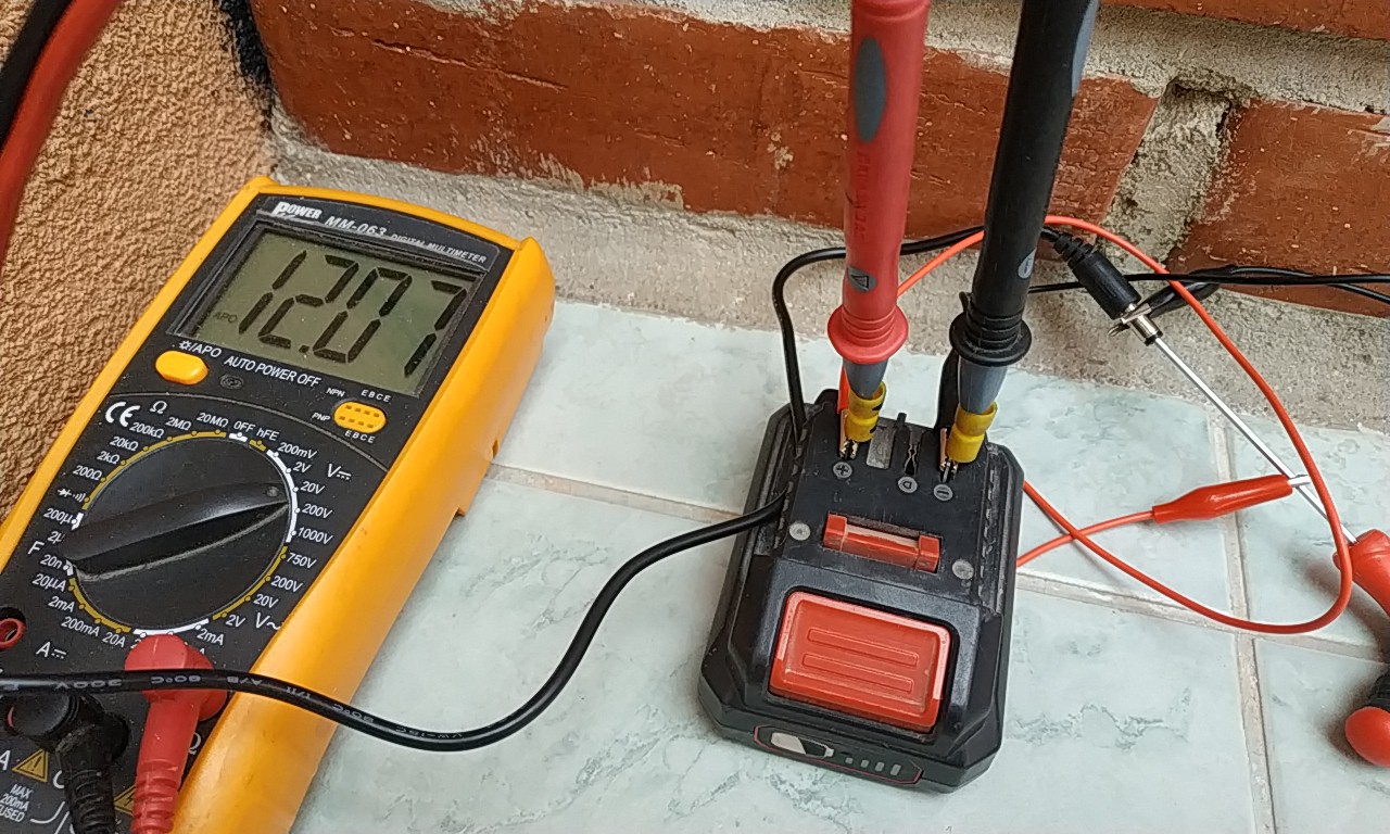

(#) attila1 válasza maszek0005 hozzászólására (») Ápr 7, 2023 /
Sziasztok! Mivel van itthon Deko,és Ferrex tipusú aksis csavarbehajtóm,és azok két pólusú mezei dc csatisok,gondoltam,egy próbát megér,ha egy 12V/2A led driver táppal tölteni próbálom. Gond nélkül töltöttem a lemerített aksit.Töltés után12.07V körül mérhetek az aksi pólusain. Most néhány órán keresztül rajta hagyom,hogy miként viselkedik. Aksi indikátora telit mutat.Melegedés szinte semmi. Képek a gépről,töltésről. Szerintetek ez lehet végleges így?
Akkor jó lesz hozzá a linkelt áramkör, de táp nagyobb feszültségű kell majd. Mondjuk egy 19V-os laptop töltő. Azt kötöd a linkelt áramkörre, a potival pedig beállítod a szükséges értékeket.
Töltőfesz 12.6V, töltőáram 2A, cutoff áram 0.2A.
Ui.: Az IC -re mindenképp ragassz hűtőbordát.
A hozzászólás módosítva: Ápr 7, 2023
Köszönöm,megoldom a linkelt áramkörrel akkor. Nagyobb feszültségű tápom is van itthon,szerintem rendben lesz.

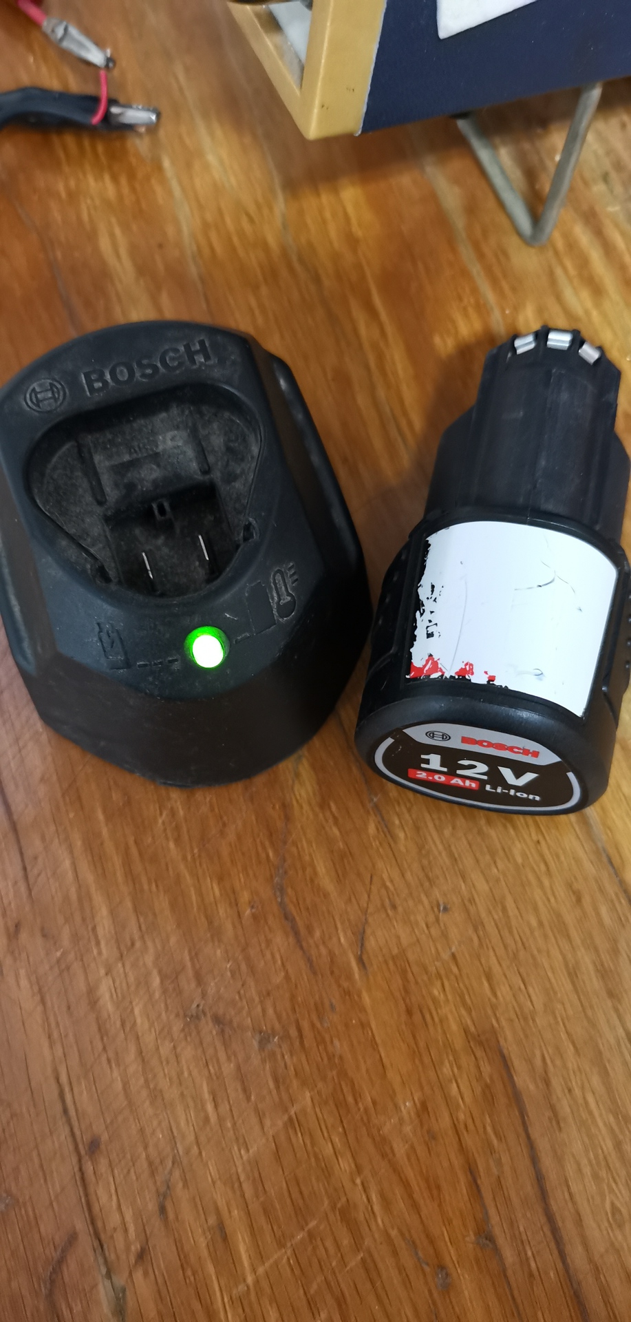

(#) KipKap hozzászólása Ápr 11, 2023 /
Bosch 10.8V akkutöltőm adaptere (ami a dugaljba csatlakozik) sajnos tönkrement. Meg tudná valaki mondani, hogy milyen paraméterekkel rendelkező tápegységgel tudnám helyettesíteni? 20V / 2A labortáppal működésre tudtam bírni, de mi lehet a gyári érték? Köszönöm a segítséget!
(#) antikzsolt válasza KipKap hozzászólására (») Ápr 11, 2023 /
Esetleg a címke nincs az adapteren? Azon minden megtalálható.
(#) KipKap válasza antikzsolt hozzászólására (») Ápr 11, 2023 /
Output feszültségnek 10.8V van megadva, de ezen az értéken és 12V illetve 12.6V-on sem töltött fel az akku. Elkezdi a töltést majd kb 1 perc múlva teljes töltöttséget jelez, majd leáll.
