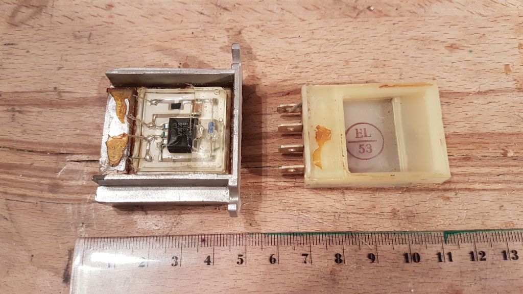

(#) nolan hozzászólása Aug 9, 2022 /
Sziasztok !

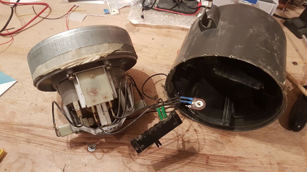

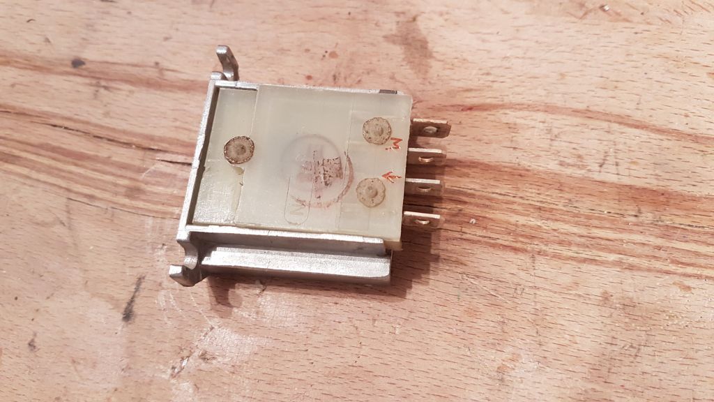

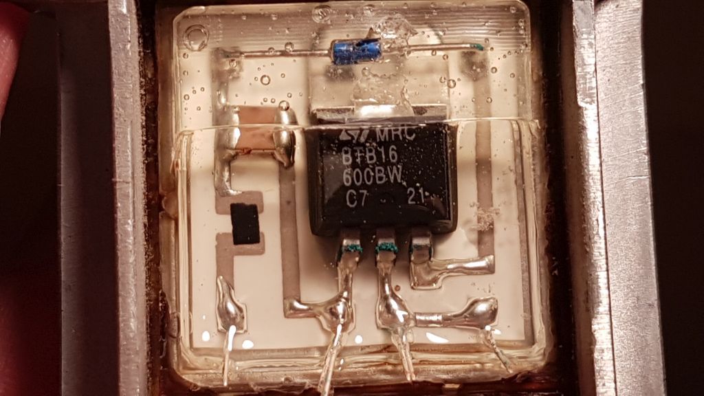

Egy viszonylag régi NILE típusú porszívónak elromlott a fordulatszám szabályozója és a szűrőkondija. A motort direktbe kötve működik. Kizárásos alapon gondolom a triak ment tönkre, de nem szívesen barkácsolnám meg. Már eleve azt sem tudom egyáltalán javítható-e, mi lesz ha kikaparom az aszpikból . Valahogy gondolom rá van rögzítve a hűtőbordára de nem látszik hogyan. Azt sem tudom ha esetleg kicseréltem, azt az átlátszó trutyit mivel tudom pótolni.
Szóval hacsak nem írtok olyat ami egyértelművé teszi mit hogyan, ezúton keresnék olyan valakit akinek ha elküldöm megjavítaná. Ugyancsak jó volna a zavarszűrő kondit is cserélni, de nem találtam beszerzési forrást ( MIFLEX KSPpz-6 0,1uF, 2x2,5nF ), erre is várnék javaslatokat. Köszi.

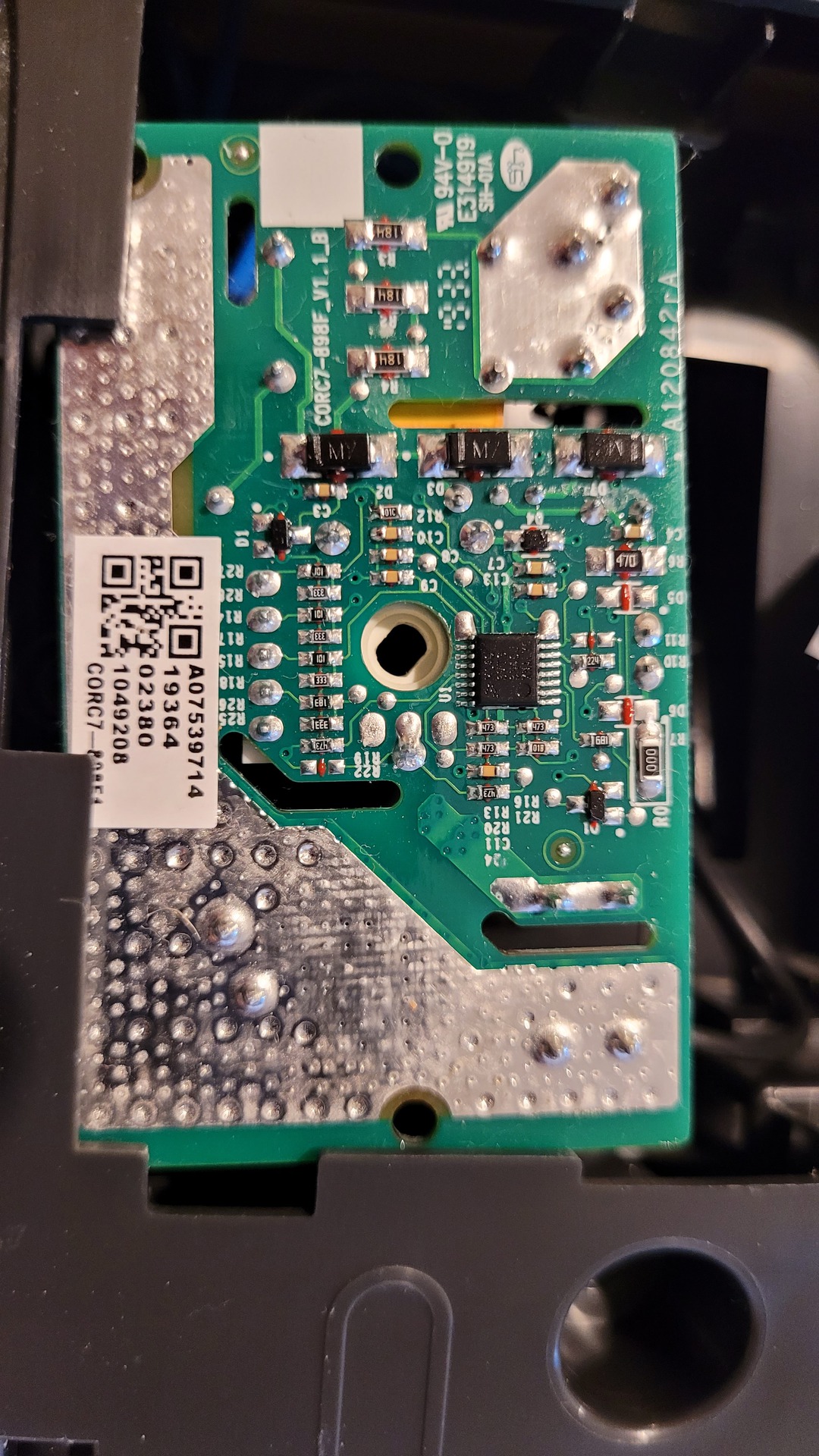

egy electrolux pure 8.2 porszívóval kapcsolatban kérném a segítségeteket. A hibajelenség az, hogy pár másodperc működés után felvillan a porzsákcsere lámpa és kikapcsol. Néha bírja pár percig, 1 hónapja kezdődött de fokozatosan romlott a helyzet és mára gyakorlatilag használhatatlan. Szétszedtem, a vezérlőjén nem látok égésnyomot vagy púpos kondit, a triakot mértem, szerintem nincs baja, szépen vezérli poticsavargatásra, nem melegszik... Olyan mintha túlterhelést érzékelne és azért kapcsolna ki de nem látok soros 0ohm-okat vagy ilyesmit, csak a triak van sorba kötve a motorral.
Még egy dolog, van benne 2db nyomáskapcsoló, de működnek ezek is (szívogatásra sípol).
Ha tudnátok ötletet/tanácsot adni merre induljak, nagyon örülnék neki

(#) elactrofan válasza nolan hozzászólására (») Szept 13, 2022 /
Fordulatszabályzót melyben a triak van azt nem szokták javítani modul szinten cserélendő
Csuszkás poti működik?
esetleg ha mondasz egy pontos típust?

(#) ugfus1630 hozzászólása Szept 13, 2022 /
köszönöm a sok hozzászólást, sorban a válaszok.
A nyomáskapcsolók: ha lehúzom a vákuum csöveket, akkor is pont ugyanez történik, leáll pár másodperc után. Ha véletlenül megy pár percig és megszívom a 40mBar-osat akkor leszabályoz ahogy kell, ha a másikat akkor egyből leáll. Vákuum boardot lehúzva is ez a jelenség, néha megy 1-2 percig, néha egyből leáll, így én azt gondolom nem itt lesz a gond.
Tekerős poti van benne de működik, nem szakadt, ütögetésre is tartja az értéket.
Nincs kijelző csak egy s-bag feliratú led. Amikor leáll, világít és kikapcsol.
A vezérlőpanel típusa: a07539714
A vákuum board típusa: 1181971050
De schematic-ot nem találtam sehol.
Triak ~40 fokig melegszik, ha megy pár percig.
(#) Bakman válasza ugfus1630 hozzászólására (») Szept 13, 2022 /
A panelen a két nagy sárga kocka egy-egy kondenzátor? Ha igen, azokat mérd meg kiforrasztva. Könnyen lehet, hogy egyik vagy másik elvesztette a kapacitásának jó részét, emiatt leesik a vezérlő tápfeszültsége, újraindul a kontroller.
(#) ugfus1630 válasza Bakman hozzászólására (») Szept 13, 2022 /
Kiszedtem az összes nagyobb kondit, kicserélem csak vidéken vagyok és itt nincs bolt... Majd jövök mi lett
(#) ugfus1630 válasza Bakman hozzászólására (») Szept 18, 2022 / 2
Tegnap eljutottam a városba, vettem kondikat, még este ki is cseréltem mind a kettőt. Most kibírt egy jó 20 perces porszívózást gond nélkül, szóval szerintem ez volt a baja, sikerült megjavítani!

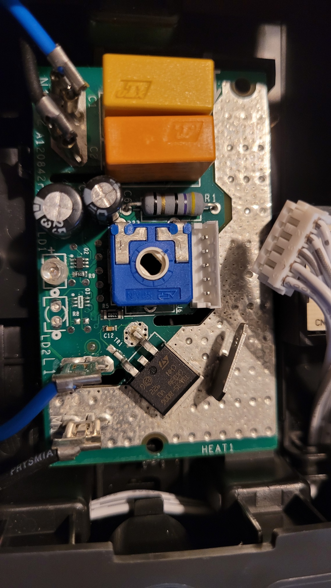

(#) handras1 hozzászólása Okt 24, 2022 /
A képen látható porszívónkban nem működik a fordulatszám szabályozás. Eddig nem találtam szakembert aki vállalná ennek a nem éppen űrtechnikának a javítását. Egyik nagykerben lenne panel, de azt mondták, hogy hozzá kell állítani a géphez. Tudtok segíteni?
A hozzászólás módosítva: Okt 24, 2022
(#) Bakman válasza handras1 hozzászólására (») Okt 24, 2022 /
Féképezd le a panelt mindkét oldalon, aztán majd mondunk valamit. A "hozzá kell állítani a géphez" c. történet butaság.

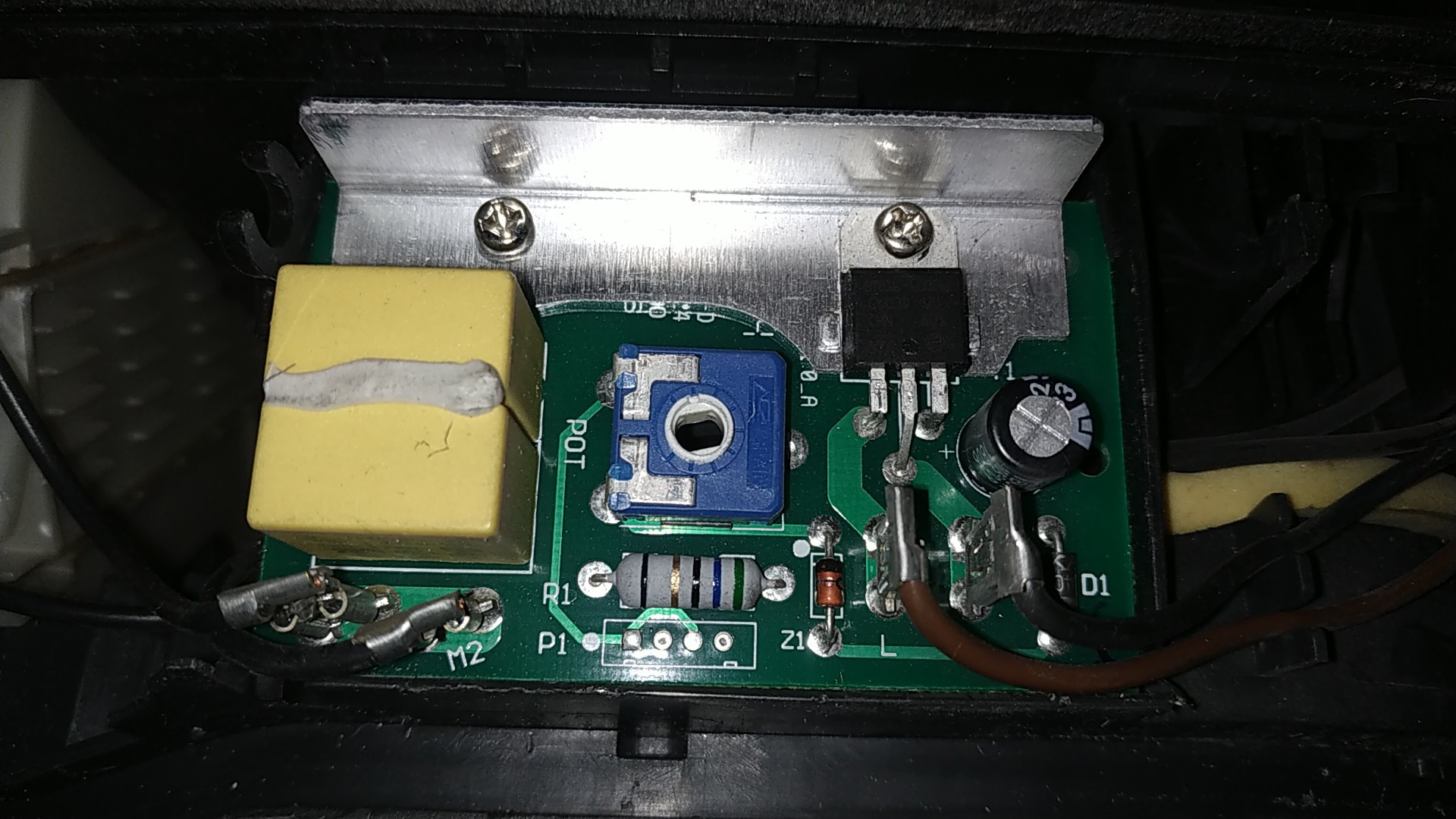

(#) attila1 hozzászólása Dec 16, 2022 /
Sziasztok! Elektrolux power force EPF61RR porszívó az alany.Kábeldob,kapcsoló jó,a szabályzó panelen a motorra menő vezetékeken a potijával AC 45V-tól 70V-ig szabályozható feszültséget tudok mérni. Merre kutakodjak tovább?Azt sejtem,hogy multival itt nem tudok korrekt feszültségeket mérni. Ha a motor helyére egy izzót kötök,valamivel előrébb lehetek?
