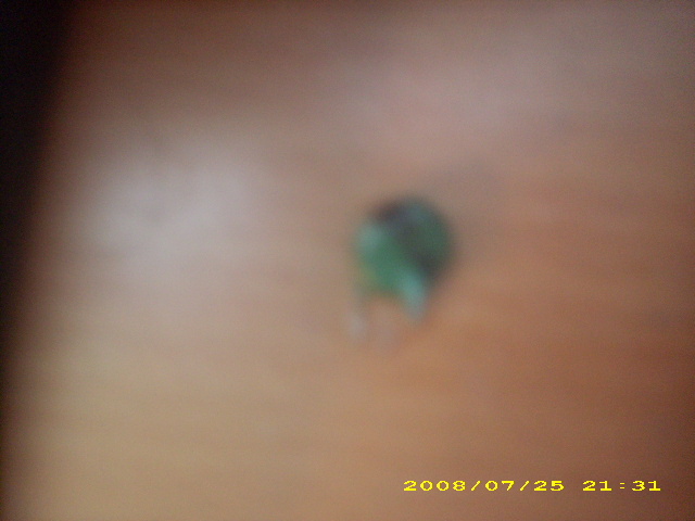

(#) mofesa válasza hard hozzászólására (») Júl 25, 2008 /
A kicsinél egyetlen dolgot tudtam mérni úgy,hogy + a jobboldali lábra a másikat a középső lábra téve 474-et mértem.Az összes többi lehetséges variációra nem mutatott semmit.
(#) hard válasza mofesa hozzászólására (») Júl 25, 2008 /
akkor az is jo,valszeg,kicserelted a pupos kondit?meg nem artana a primer korben levoket mindet,ott valami eleg kicsi elkok vannak
Kicseréltem a púpos kondit,megnéztem a többit,de nem változott semmi,még mindig ugyanazt csinálja.Van valami ötleted rá?
Azt hiszem megtaláltam a problémát.Mégegyszer átnéztem.A sorkimenő tranyo közelében van egy zöld,azt hiszem dióda,ami kicsit kiégett.Miután kiforrasztottam már van kép is,bár homályos rajta a menü,stb...
A következő van ráírva:?b 222k 2kv c+35 A kérdőjel valamilyen betü,csak az égésnyom miatt nem látom.
Lehet ezt mással is helyettesíteni,ami pont ugyanilyen?
Jelenleg nehézkes lenne beszerezni,itthon meg nincs.
(#) gtk válasza mofesa hozzászólására (») Júl 25, 2008 /
Kivancsi lennek en is hogy mi az az alkatresz, csakhogy ez nem kep, ez egy homaly.

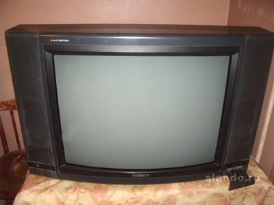

(#) paperboy hozzászólása Júl 25, 2008 /
Nekem van egy Sony KV-C27 TD tipusú trinitronos tévékészülékem, ami az utóbbi időben azt csinálta, hogy túl széles volt a kép(tehát kilógott a csatorna emblémája is félig), és néha meg visszaugrott normálisra... Egyik szép derűs nyári napon , üzemelt magának napközben, aztán egy pillanatban mikor ránéztem már nem volt kép, hang az van... Mikor ki be kapcsolgatom a főkapcsolóval, halványan látszik hogy fény villan be a 1-2 sarok fele... Esetleg tudnátok segíteni, mi lehet a baj? Előre is köszönöm!
(#) mofesa válasza gtk hozzászólására (») Júl 25, 2008 /
Ennél jobb képet sajnos most nem tudok csinálni.

Udv
ez nem dioda ,ez egy parna kondi,2,2NF,vagy 2200PF,ne hasznald a tvt meg ki ninccs ez cserelve.

(#) hard válasza paperboy hozzászólására (») Júl 26, 2008 /
Udv,szerintem valami elkos hiba lesz.Nez korul a sorkimeno kornyeken nem latsz pupos elkot,na meg a tapban?
(#) mofesa válasza hard hozzászólására (») Júl 26, 2008 /
Nem lehetne egy másik párna kondira kicserélni,aminek az értéke ugyanilyen?
(#) gtk válasza mofesa hozzászólására (») Júl 26, 2008 /
Lehet, csak a feszultsegturese legyen ugyanolyan, vagy nagyobb.
(#) mofesa válasza gtk hozzászólására (») Júl 26, 2008 /
Köszi!A feszültségtűrését melyik szám vagy betű mutatja meg?
(#) hard válasza mofesa hozzászólására (») Júl 26, 2008 /
neked 2kv kell,azaz 2000v
(#) paperboy válasza hard hozzászólására (») Júl 26, 2008 /
Előre le kell szögeznem azért nem vagyok egy nagy szaki , de megnéztem ahol mondtad és sajna egy púpos kondit sem láttam...
Ezt értem.De sok szám van ezeken,valószínüleg a gyártóé.Érték meg sehol.Nem tudsz egy olyat mutatni?Hát ha találok a sok limlom között
Probald meg a hq web oldalon,ott lattam
Van multid?akkor elo,csipogo alasba,es merd le minden elkot,ezel lehet nem talalod meg a hibast,de ha zarlatos van azt igen,nehez kiszurni oket capacitas vagy ESR mero nelkul
