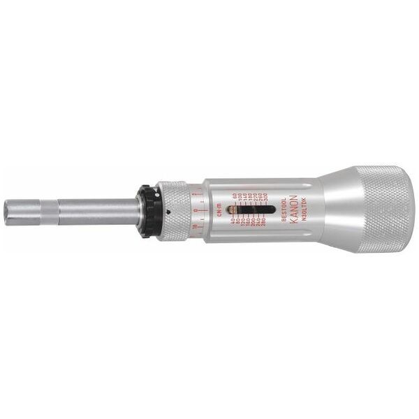

(#) Józsibácsi59 hozzászólása Ápr 10, 2023 /
milyen nyomaték csavarhúzót használtok?
(#) ötfelezős válasza kendre256 hozzászólására (») Ápr 10, 2023 /
Lehet itt némi félreértés.
(#) Audience válasza Józsibácsi59 hozzászólására (») Ápr 10, 2023 / 1
Én ilyet, illetve egy ehhez nagyon hasonlót.

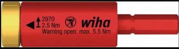

Biztosítékok, szerelvények meghúzásához szeretnék nyomatékadaptert. Wiha easy Torque electric 41343 /2.5Nm/ néztem. Mi a tapasztalatotok vele? Fúrógéppel vagy csavarbehajtóval hajtjátok?
A hozzászólás módosítva: Ápr 13, 2023
(#) Józsibácsi59 hozzászólása Ápr 13, 2023 /
Én is hasonló okokból gondolkozom ezen, bár szerintem kisebb induló értékűt kelleni választani. Mi a meglátásod?
(#) Bakman válasza zaza99 hozzászólására (») Ápr 13, 2023 /
A képen rajta van a jelölés, hogy nem alkalmas gépi használatra.
(#) zaza99 válasza Bakman hozzászólására (») Ápr 13, 2023 /
Igen, közben felfedeztem én is. Köszi.

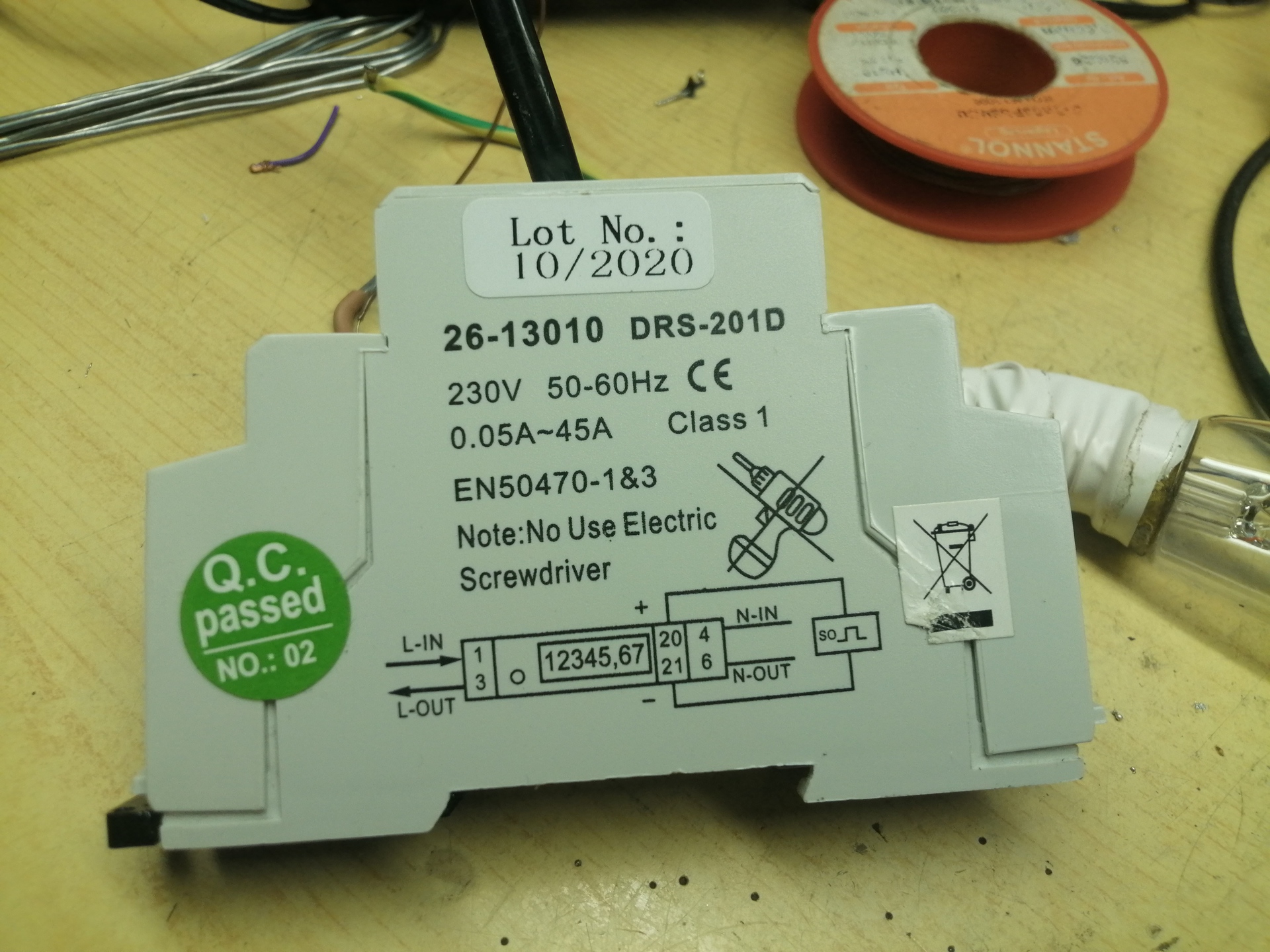

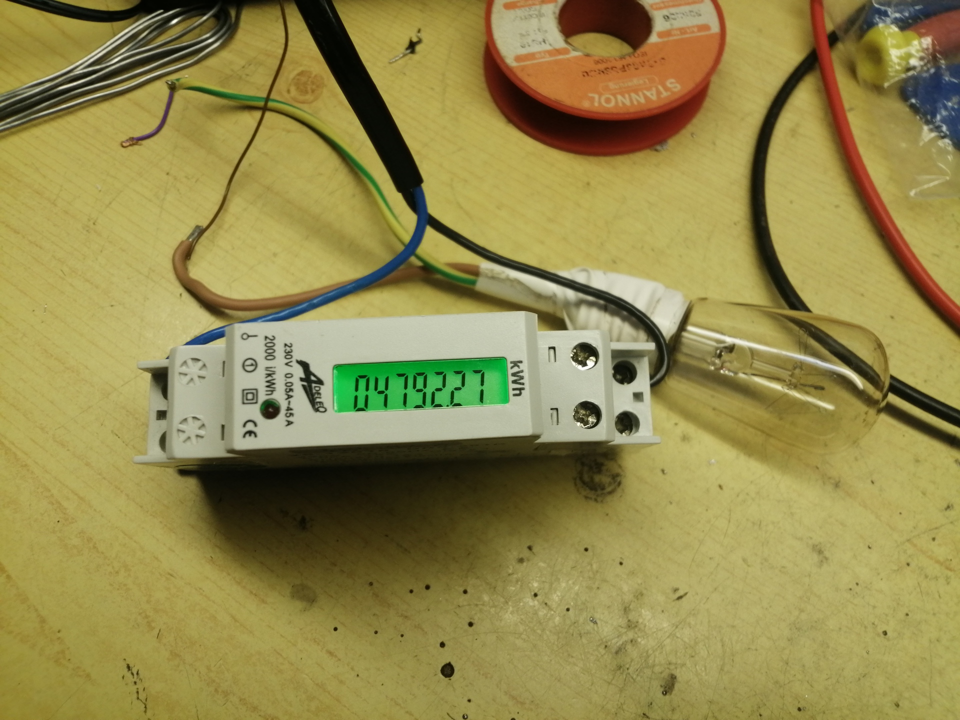

A képen látható egy fázisú kis fogyasztásmérő, ha ismerős valakinek? Lehet nullázni, vagy úgymond egyszer használatos.? Persze tisztában vagyok vele, ha felírom, és onnan figyelem, az is megoldás.
