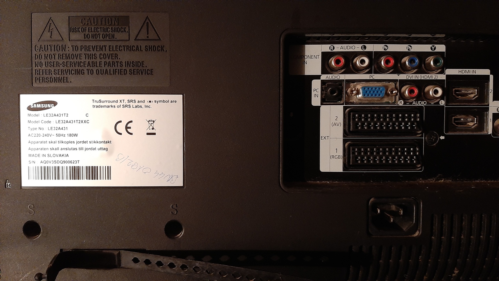

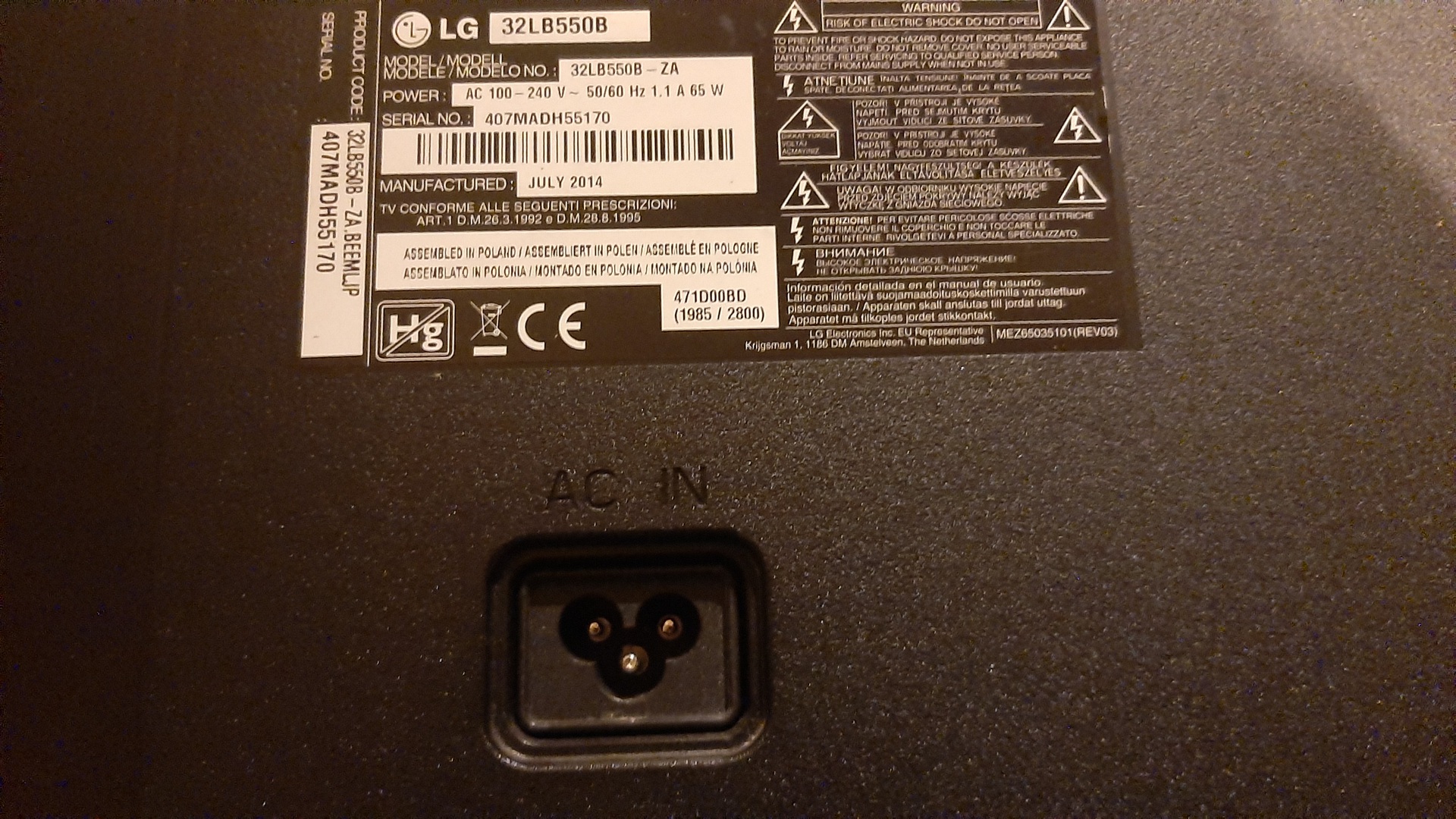

(#) szs válasza erbe hozzászólására (») Ápr 7, 2023 / 1
No, akkor mutatok hármat, ahol bizony földelt kábelt kell bedugni (az egyik éppenhogy Samsung). Megmég vannak külső tápegységesek is, aztán azoknak a "bemenete" is csak olyan, amilyen gatya volt a tervezőjén. Ott is van "borotvazsinóros", a borotvazsinórhoz igen hasonló háromeres földelt is, meg az a fajta (olyat is fényképeztem, csak nem tudom jól megnevezni), amit a számgépedbe dugsz.
Perszehogy fölösleges túlzottan foglalkozni vele, bármelyik settopboxot bármelyikkel összedughatom, épp a napokban pont olyan TV-vel nem akart szóbaállni az STB, amelyik beretvazsinóros (Ki kellett húzni, várni, visszadugni, nagykönyv szerint), míg a földelt LG-t digdoshatom menetközben. De a borotvazsinórosok közt is a többséget lehet dugdosni.
Mindenképp pártolom a beretvazsinóros masinákat, ha már nem beépített van bennük/rajtuk (az még jobb, nehezebben hagyjuk el)

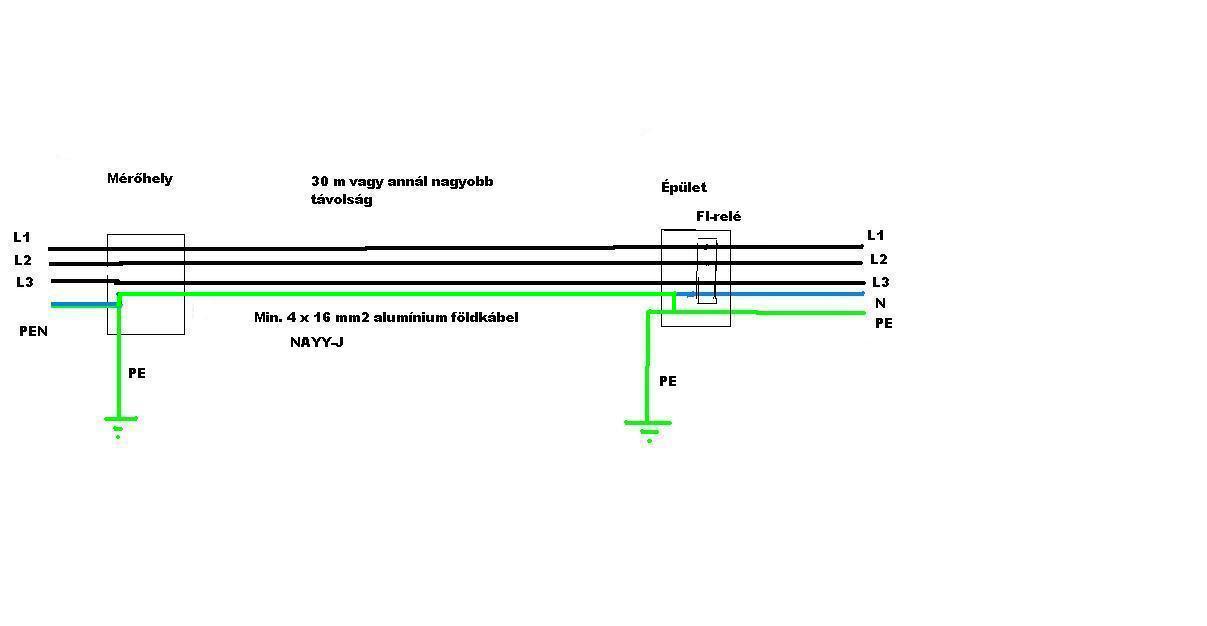

(#) ötfelezős válasza Krisztián1 hozzászólására (») Ápr 7, 2023 /
ha 70 méter mért hálózatod van, és a mérőnél sincs földelés, akkor a 70 m végén nem csak "leversz egy szondát" kell, hanem rendesen kisebb földelési ellenállású földelést elérni, mert különben jönnek majd a "csíp a csapvíz" jellegű problémák.
(#) Gafly válasza ötfelezős hozzászólására (») Ápr 7, 2023 /
Majdnem mondtam, hogy ha hetven méter hosszan ki van ásva az árok, akkor "kopasz drót" mellé?
(#) gyuszo válasza ötfelezős hozzászólására (») Ápr 7, 2023 /
Mind a két végére kell a földelés.

(#) Teaway válasza ötfelezős hozzászólására (») Ápr 7, 2023 /
Lehetséges, de nálam egy külön egység van erre, PEN bemenettel, PE és N kimenettel.
(#) ötfelezős válasza Teaway hozzászólására (») Ápr 8, 2023 /
...amire azt írta a MEE Érintésvédelmi Munkabizottsága, hogy biztonsága kisebb.
(#) ötfelezős válasza gyuszo hozzászólására (») Ápr 8, 2023 /
Jaja. Kivéve, ha a mérőnél nincs lehetőség ilyenre. Mintha ezt olvastam volna Krisztiántól, de lehet, hogy elnéztem.
(#) ötfelezős válasza Gafly hozzászólására (») Ápr 8, 2023 /
Azt már szerintem a jelenlegi szabványok szerint ÁVK-val kéne védeni a mérőnél is, ami nagyon nem lenne praktikus.
