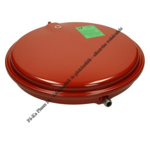

(#) Suba53 válasza jpuskas99 hozzászólására (») Márc 19, 2023 /
Ez egy kb.: 30cm hosszú vékony flexi cső, ami a tágulási tartályt köti össze a kazán fűtési vízkörével.
A tartály oldali csatlakozója sima 1/2 coll, másik oldala meg a szivattyú házán lévő üreges csatlakozóba csúszik bele.
Maga a tartály így néz ki, alul a 1/2 colos csatlakozóval, felül meg a szelep, ahol pumpálni kell.
A szelep mögött még van egy csatlakozó, amin egy légtelenítő csücsül.
Az iszap? Igen az a fűtési rendszerből jöhetett. Ha mostál már át fűtéskört, akkor láthattad, hogy elég sok trutyi tud leülepedni.

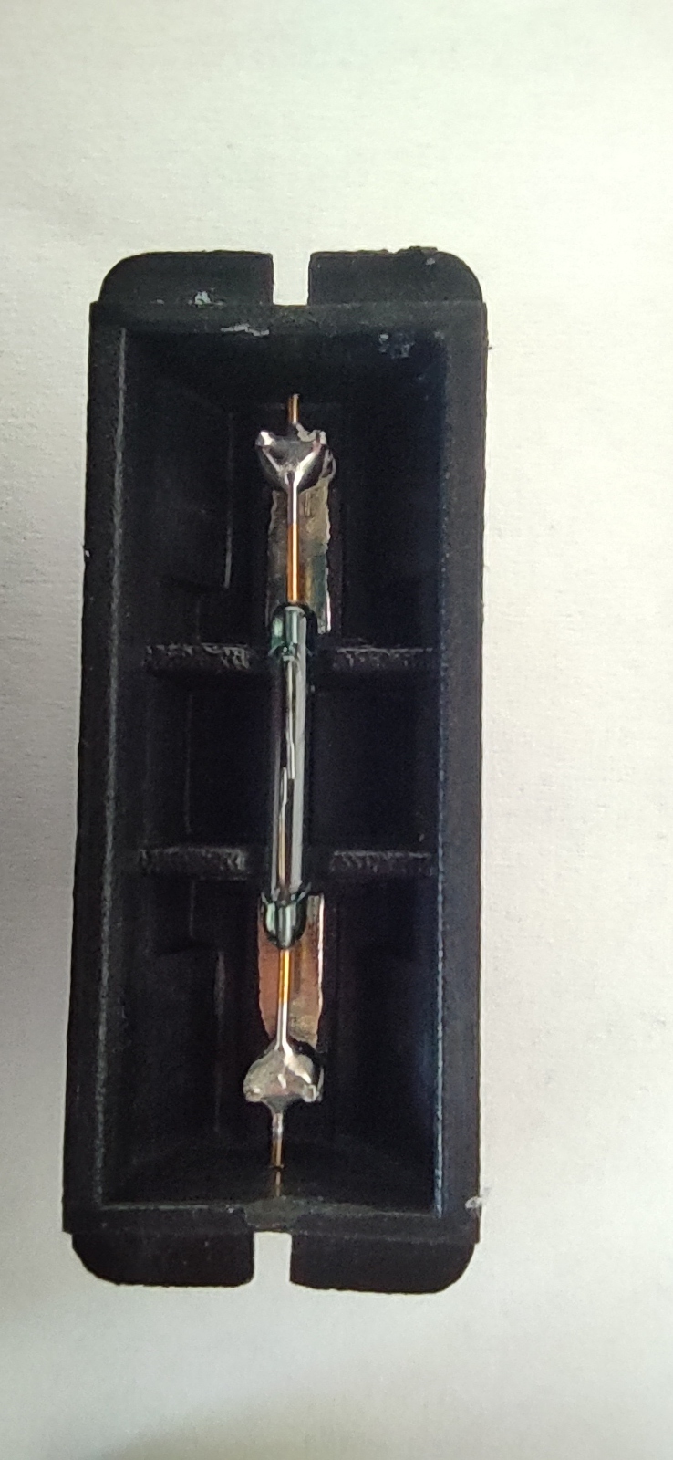

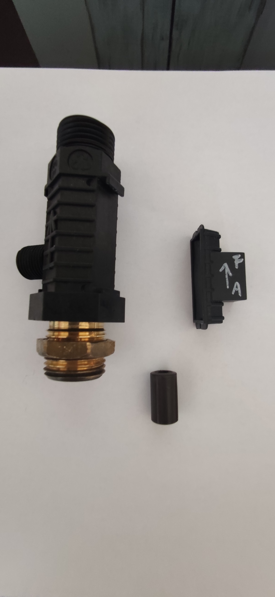

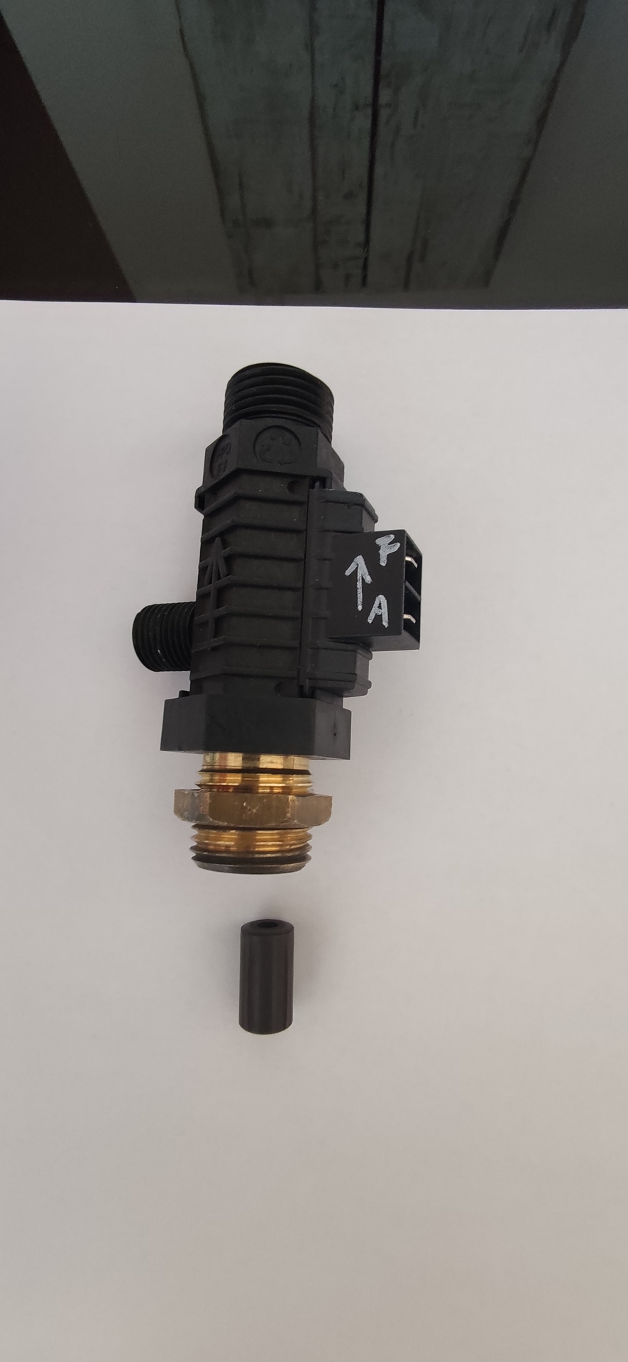

(#) vladcepes válasza VIM hozzászólására (») Márc 19, 2023 /
Be raktam a toldatot a másik készülékből, persze nem méricskéltem,(akkor még nem értettem miről van szó),csak le fordítottam fejjel lefelé hogy lötyög e benne ,nincs e be ragadva, majd kiderült beszerelés után, hogy tízből csak egyszer kapcsol be mikor megnyitom a meleg vizet. Na ekkor szét kaptam ami gyárilag volt benne, teljesen kipucoltam vízkőoldóval aztán el kezdtem méricskélni multiméter rövidzárral hogy behúz e a mágnes. Aztán megint kazán szétszed majd ezt vissza és azóta teljesen jól működik, hacsak egy picit is nyitom a melegvizet egyből be kapcsol. Az egyes képen a jobboldali a gyári. A baloldali egészen más, forgó lapát van benne és abba van a mágnes.
Még egyszer köszönöm a segítséget!
(#) VIM válasza vladcepes hozzászólására (») Márc 20, 2023 / 1
Jó lesz a másik is ha azt is vízkőmentesíted. Persze összerakáskor nem árt ha rámérsz a helyes működés érdekében, ne kelljen a készülékből újra kiszedni. Ha alulról feltolod egy fogpiszkálóval a "tollaslabdát" akkor működteti e a reed-et. A tok belső felülete hajlamos a lerakódás megkötésére és máris nem mozog könnyedén a működtető mágnes. A szárnyacskák a megvezetést szolgálják a kúposság pedig a víz szabad áramlását. Az újabb cső alakú mágnesnek nem is kellenek vezetők a hosza miatt, a furat pedig olyan átmérőjű, hogy az áramlás így akadálymentes. A képek mindenképpek hasznosak (köszönet érte) a továbbiakban is, mert ez a típus elég elterjedt használatban van. Örülök, hogy ügyes voltál!
(#) vladcepes válasza VIM hozzászólására (») Márc 21, 2023 /
Most arra már nem emlékszem, hogy a "tollaslabda" így megy bele ahogy a képen van, vagy fordítva? Ki pucolom aztán jó lessz tartaléknak.
A hozzászólás módosítva: Márc 21, 2023
(#) VIM válasza vladcepes hozzászólására (») Márc 21, 2023 /
Fordítva.
Rendben köszönöm!
Így raktam bele ,gondolom azért nem kapcsolt be csak minden 5-nél. Na de attól függetlenül kipucolom.

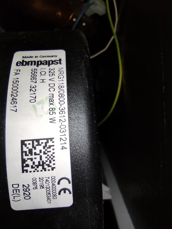

Sajnos engem is utolért a ventilátorhiba egy Ariston Genus One 24 típusú kazánnál, ezzel kapcsolatosan szeretnék segítséget kérni. Hangosan zúg, 611 ventilátor figyelmeztetés a kijelzőn és kb fél-egy óra után meg is áll a működése. a ventilátor hangosan zúg, mintha csapágyhangja lenne.
Létezhet, hogy csak mechanikai problémája lenne?
Esetleg nincs információja valakinek, hogy ez a típusú ventilátor csapágyazható, vagy javítható-e? (mellékelek egy képet a pontos típusról)
Információt hol találhatnék arról, hogy a panelből kijövő vezetékeken milyen feszültségnek kell lennie? (panel probléma kizárása végett)

(#) Udvari Zsombor válasza fapuska hozzászólására (») Ápr 13, 2023 /
Mi már keresztül mentünk egy ventilátor cserén (másik Ariston kazán), mert tiszta csapágyas volt, a szerelő újat tett be, mert ez vagy szemétnek vagy papírnehezéknek jó, ha becsapágyasodik, otthon javíthatatlan. Emiatt újat kell venned és kicserélni.
