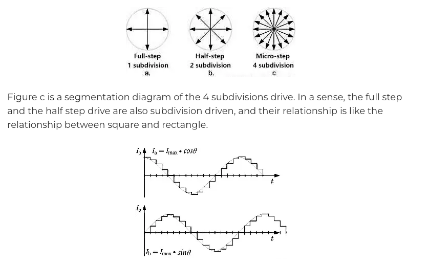

Miért nem stabil a felezett, negyedelt állás? Áram nélkül, kézzel forgatva egy léptetőmotort fele annyi stabil állása van, mint amennyi egy egész lépésre tud a motor, egész lépésnél is kell tartóáram. De egy egyszerű lassító áttétellel is lehet játszani.
Még mindig pontosabb, mint az általad javasolt "7 percenként kapcsolod áram alá" verzió. Áram nélkül a motornak jogában áll oda forogni, ahova a rá ható erők kényszerítik. Zárthurkú vezérlés nélkül pedig csak AS szabvány szerinti elfordulást lehet garantálni.
Nem akarok veled itt vitázni, de nézd meg alaposan, hogyan müködik a felezett, negyedelt léptetés.
És olvasd el még egyszer pontosan milyen mechanikai megoldáshoz javasoltam a 7 percenkénti motormozgást. További részletekbe még bele sem mentem.
Nem kell vitázni, kérdést tettem fel. A nagy könyvek szerint a tartó/forgatónyomaték nem változik, már ha jó a meghajtó. A vektoros ábrákból látszik.

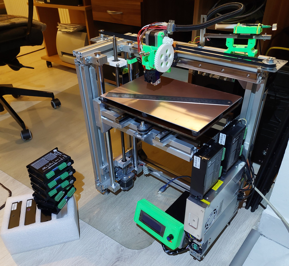

Bizonyos léptetési frekvenciákon a rezonanciákkal is komolyan számolni kell, nagy meglepetéseket tud okozni (komoly zajhatás, akár lépésvesztés). Ezek a rezgések talán az optikának sem tesznek jót. Pont ma futottam bele egy ilyenbe, a masszívabb 3d-nyomtatóm hangolásakor. Az amúgy halk motorok úgy berázták a gépet hogy mechanikai szorulásra gyanakodtam elsôre. Ha ezt nem tudja a motorvezérlô kompenzálni (általában nem) akkor csak a lépésszám csökkentése segít.

Akkor mindenki félreért valamit, aki osztott lépésközökkel tervez/használ léptetőmotort? De rajzold le, tök egyszerű, csak két vektort kell úgy mozgatni, hogy az eredő vektorok egyezzenek.
Nem azzal van a probléma, a mikrolépések arra szolgálnak, hogy a motor a fizikai lépések között simábban, folyamatosabban forogjon, és nem arra, hogy a virtuális lépésen ( fokozaton) pihenjenek orákig. Ha ilyenkor megszünik az áram azonnal lépésvesztés az eredmény.
