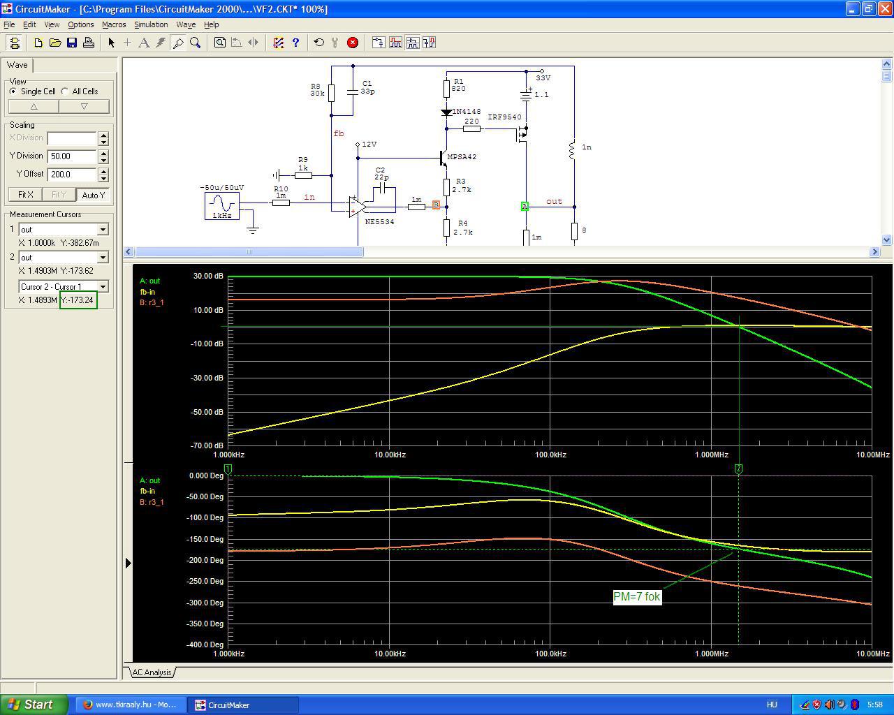

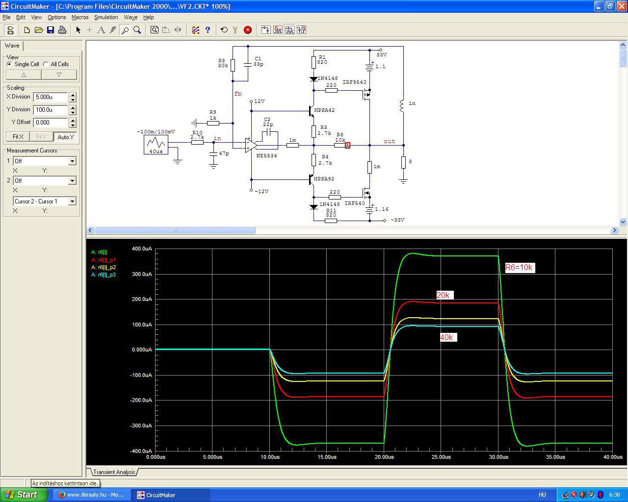

(#) compozit hozzászólása Ápr 16, 2023 /

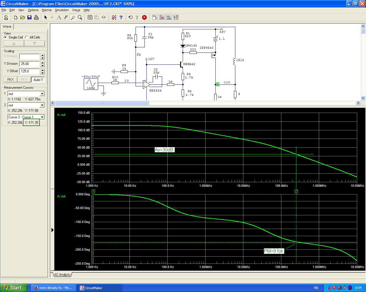

Megnéztem Bruno "ajánlását" analóg erősítőben a csökkentett sávszélességet illetően. Ez egy VF2-re emlékeztető elrendezés. Nem igazán találtam szignifikáns eredményt a THD-t illetően.
Lehet, hogy ezt nem is így kell megcsinálni. Esetleg valakinek valami ötlete?

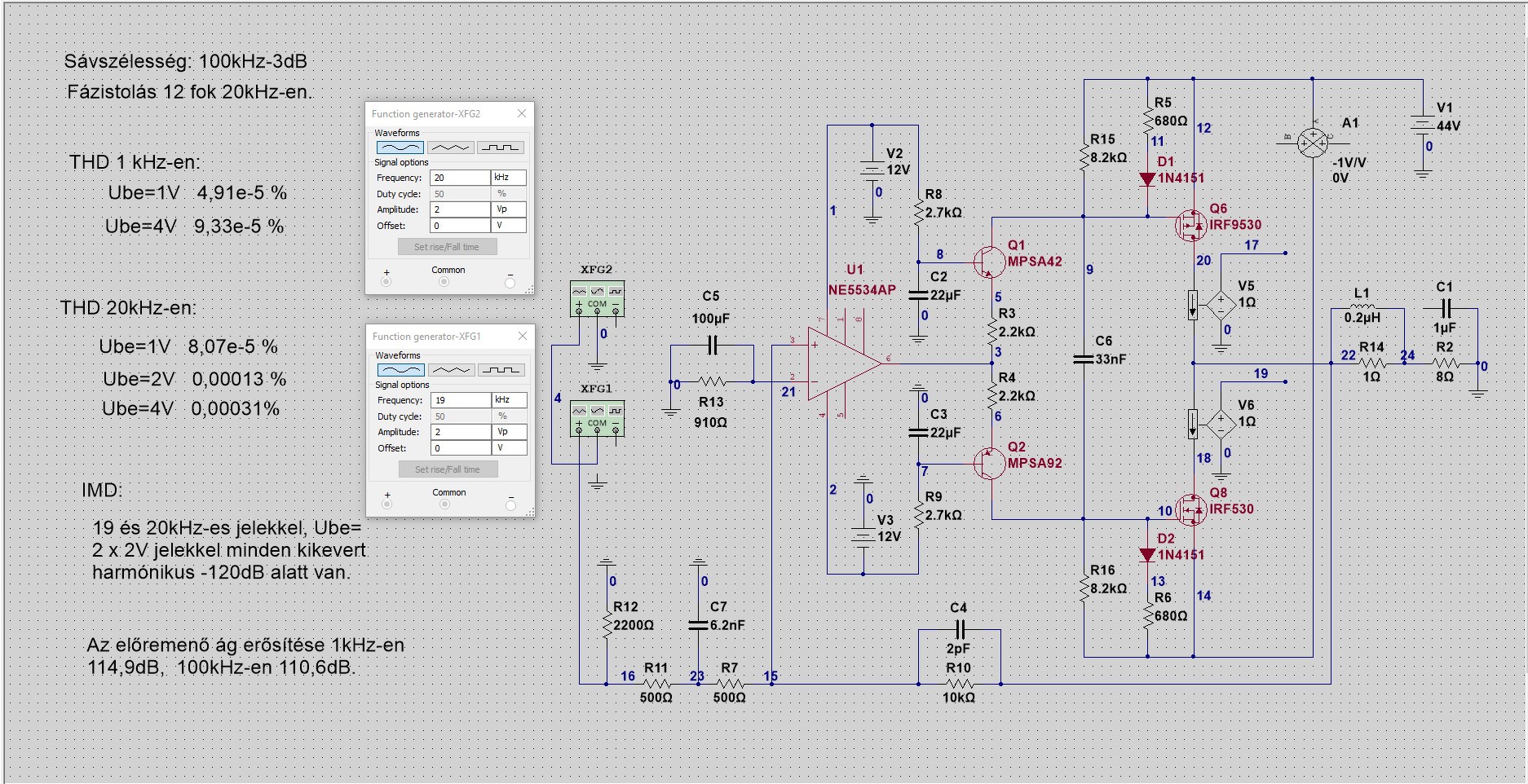

(#) Karesz 50 válasza compozit hozzászólására (») Ápr 16, 2023 /
C6 mit csinál?
(#) compozit válasza Karesz 50 hozzászólására (») Ápr 16, 2023 /
Pontosan nem értem, de ha az benne van, akkor az opamp kimenete kisebb feszültségen is kivezérli a FET-eket. Persze, ez csak mondjuk 20 kHz felett látható. Ha ez nincs, akkor 50 kHz-en már telítésbe ( ? vagy valami ilyesmi ) megy az opamp kimenete. 10kHz felett csökkenti a THD-t is. Valami olyasmi, mint a BJT-knél.
Az látszik, hogy ide komolyabb opamp kellene. ( nagyobb slew-rate, nagyobb erősítés ) De így is nagyon jó.
Szerintem az nem kell oda.
A KD féle VF2 miért nem jó neked? Sokat szórakozott vele mire kihozta belőle amit ki lehet hozni egy kapcsolásból és ott van hozzá Alkotó nyákterve is. Nem kell újra kitalálni azt, ami már ki van találva. Nem értelek.
Én azért betettem. Ha nem lennél rest, akkor az egész kapcsolást bepötyögnéd és utána elmélkednél.
Két okból is.
Egyrészt én az invertáló elrendezést kedvelem, még akkor is, ha egyeseknek az a véleménye, hogy nem jó, vagy nincs különbség, stb.
A KD féle elrendezésben a nyugalmi áram tranyója a hűtőbordán van. Akárhogy is szereled, ha a tranyók zászlójára van szerelve ( Király Tibortól ) hamarabb melegszik és ad információt.
Én sem értelek. Tényleg nem kell mindent újra kitalálni.
De csak csuklóztatsz azokkal a dolgokkal, amiket te másképp látsz. Esetleg tudnál válaszolni a legelején feltett kérdésemre?

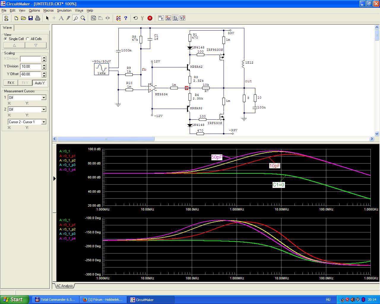

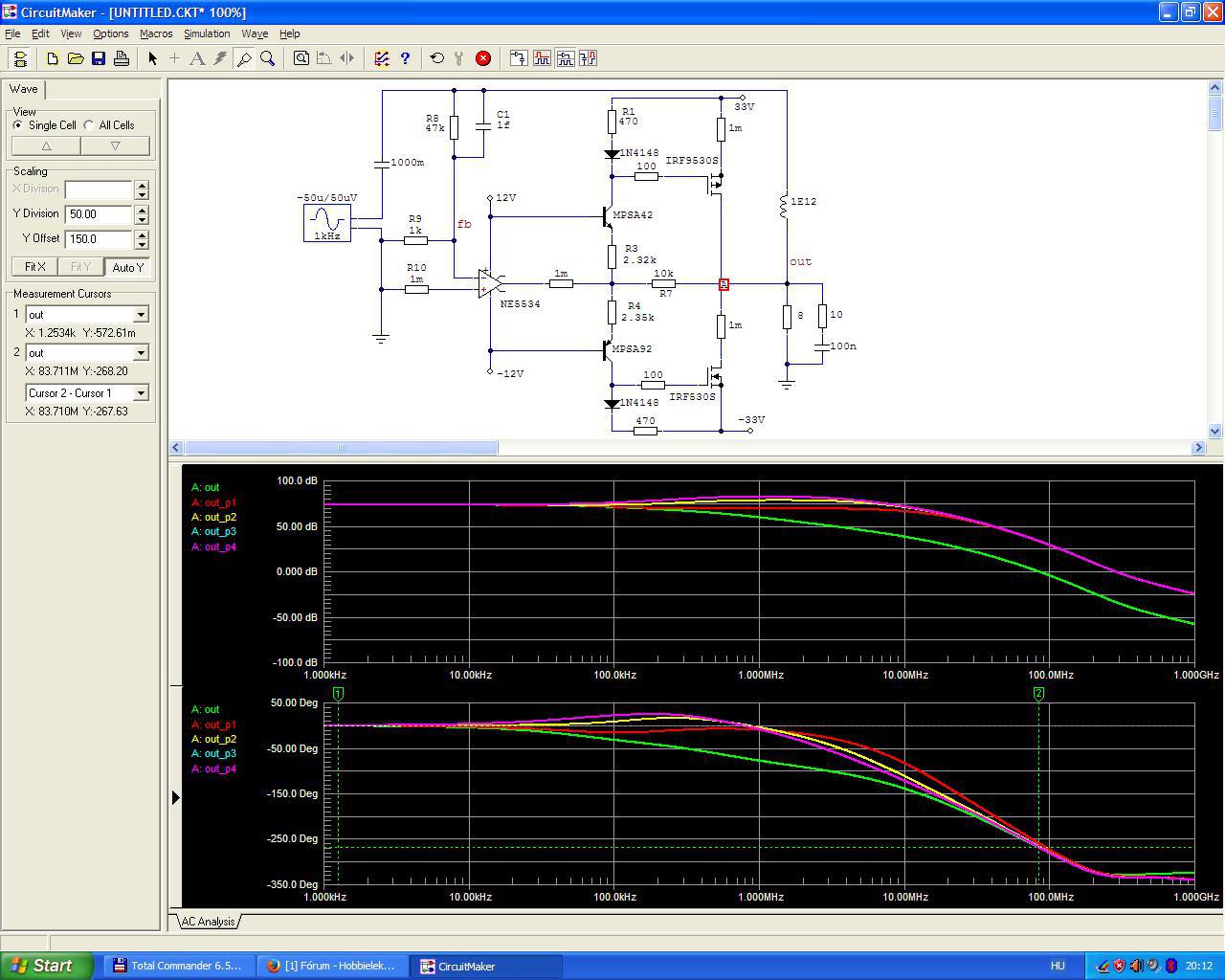

Gate ellenállás nélkül szerintem be fog gerjedni, C6 beleviszi a tápzajt, ettől is be fog gerjedni, tehát duplán.
A kedvemért nem kell szimulálnod. Csak akkor tedd meg ha érdekel.

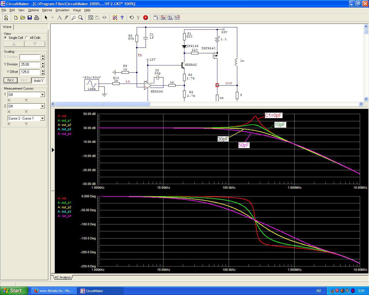

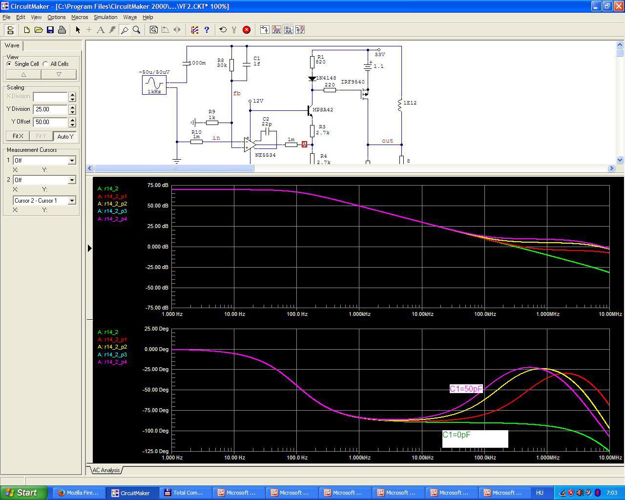

Nekem az jön ki, hogy C1 gerjeszti. Nem véletlenül lehet benne a lassúbb IRFP9/240
és 820R/1k Gate előfeszítő ellenállással is lassítva a FET.
Vagy másképp kell kompenzálni IRF9/530-hoz, vagy 100MHz-es opamp kell hozzá.
Vagy nem tudom... majd holnap.
(#) Karesz 50 válasza compozit hozzászólására (») Ápr 17, 2023 /
Az opampot kell lassítani, különben gerjed. A soros gate ellenállás nélkül szimulációban gerjed.

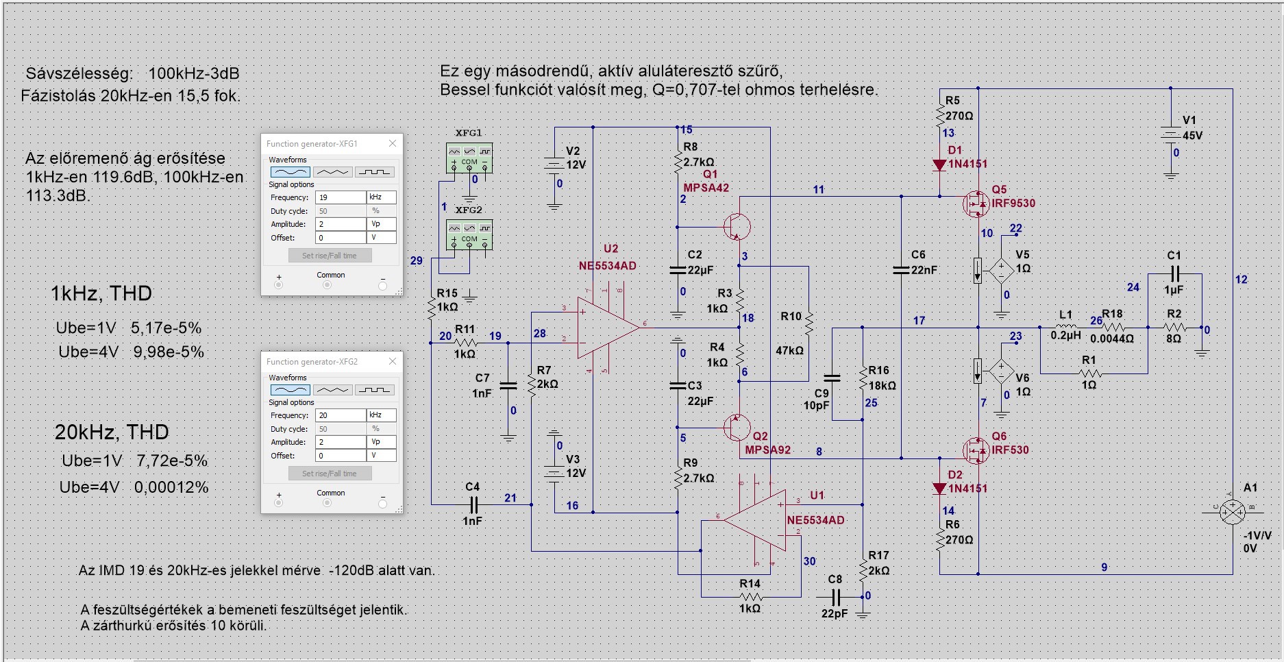

(#) Karesz 50 válasza Karesz 50 hozzászólására (») Ápr 17, 2023 /
Meg még ez. Szkóppal kell belőni, meg fülre, de ezt már biztosan sokan megtették.
Akármilyen jó kapcsolás nekem valamiért sosem tetszett, de ez a magánügyem.
(#) tothbela válasza Karesz 50 hozzászólására (») Ápr 17, 2023 /
Az R6-nak nem látom mi a szerepe? Ez szerintem még a tápáramvezérelt verzióból maradt. Ott az opamp kimenetén keresztül a táp bemeneteiből a fetek gate lábai felé meg volt a jelút, De itt nem látom értelmét.
(#) compozit válasza tothbela hozzászólására (») Ápr 17, 2023 /
Nincs is.

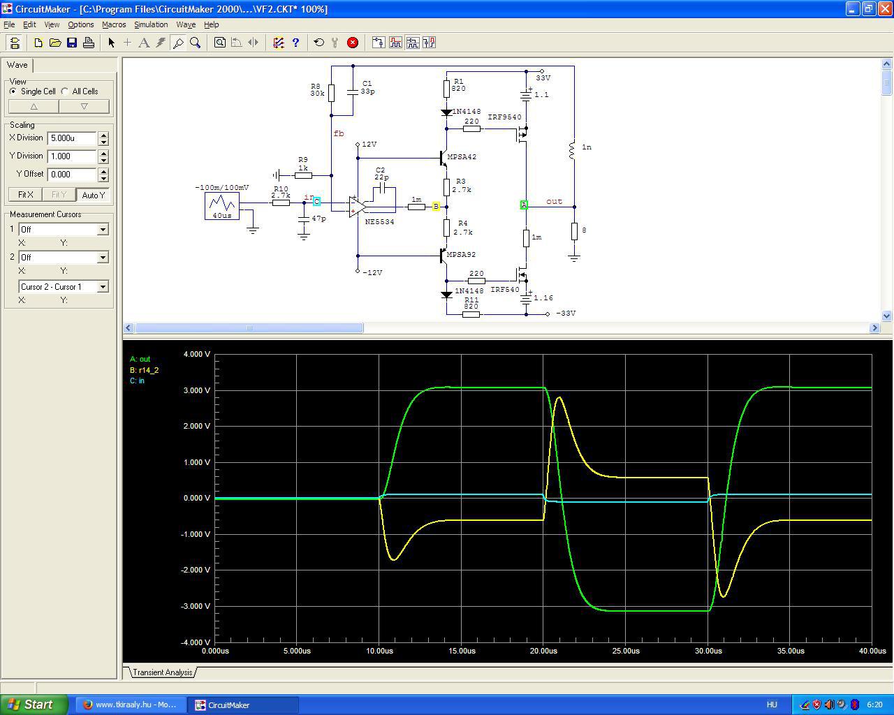

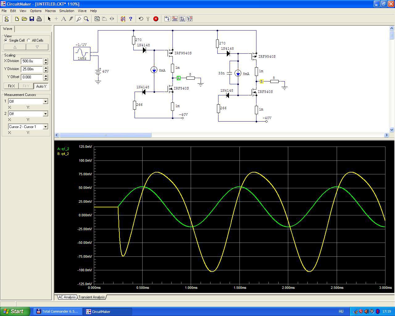

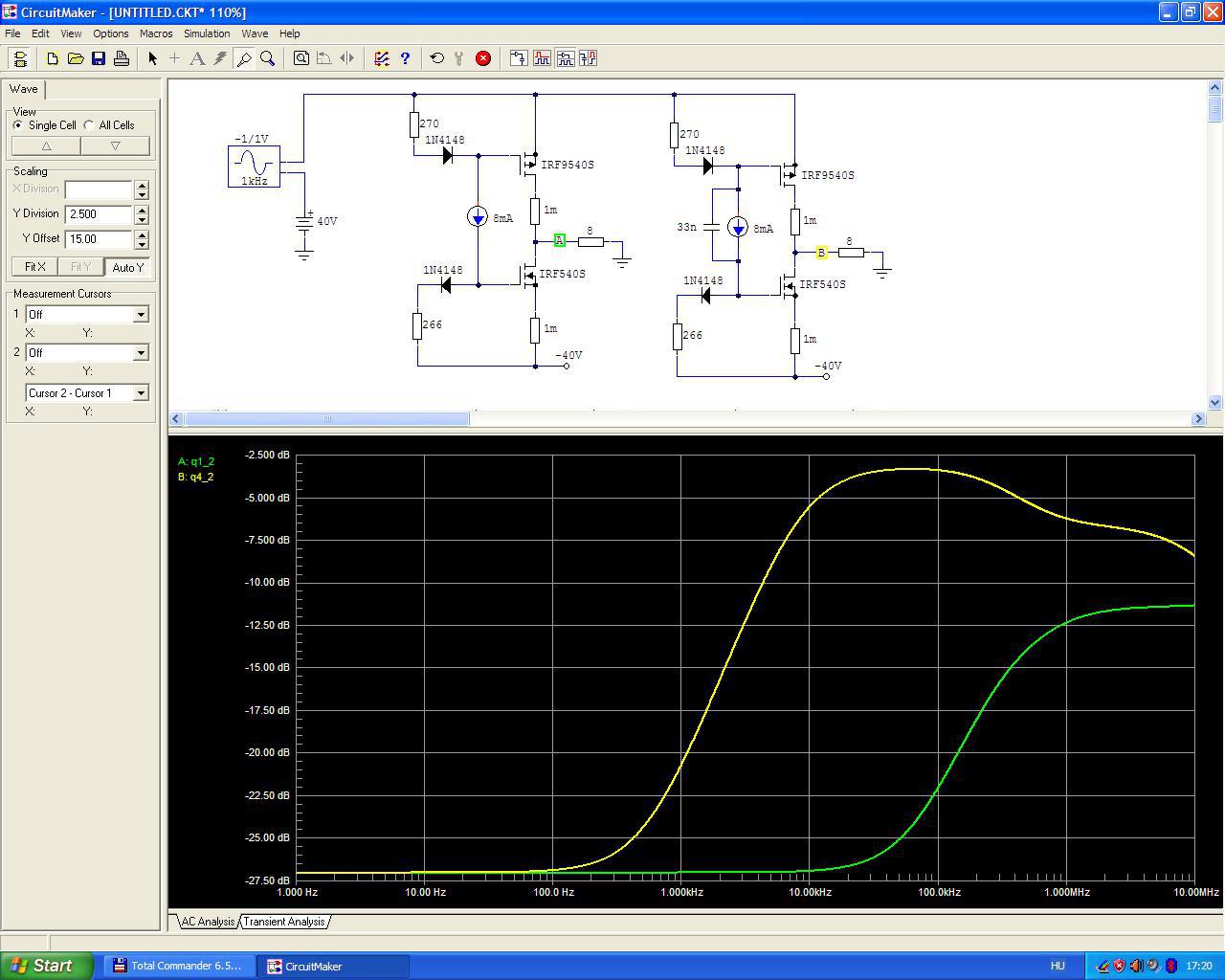

(#) highand válasza compozit hozzászólására (») Ápr 17, 2023 /
Szia. Már bocs, hogy belevauzok, mert tudom, hogy "bárki" alatt kizárólag Kareszt, vagy Tóth Bélát érted, vagy önmagad < > - de ez nem kompozit erősítő.
Másrészt, amikor indul az erősítő és amig a 33nF feltöltődik, addig mindkét FET nyitva lesz - egyszerre - ezt én gondnak látom.
Amikor vagy 20 éve megjelent Királynál a VF sorozat, akkor még csak 15V-ról járt az egész kapcsolás ( biztosan emlékszel a kockás papíros kapcsolási rajzára) Na akkor én felhívtam telefonon és javasoltam, hogy az IC tápfeszébe kerüljön egy zener, amivel növelni lehet a tápfeszét a kimenetnek is. Későb a lengyelek még tovább fejlesztették az áteresztő tarnzisztornak és földelt bázisú erősítőnek egyszerre használt tranzisztor párral. Ez volt a tápáram vezérelt változat.

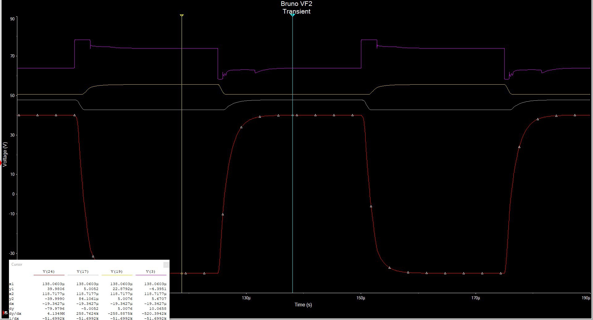

(#) compozit válasza highand hozzászólására (») Ápr 17, 2023 /
„Szia. Már bocs, hogy belevauzok, mert tudom, hogy "bárki" alatt kizárólag Kareszt, vagy Tóth Bélát érted, vagy önmagad < > - de ez nem kompozit erősítő.”
Persze, nyugodtan, de előtte egy kicsit precízebben olvass! Én sehol nem írtam azt, hogy ez kompozit erősítő, ezt Karesz írta tegnap 18.30-kor. ( Egyébként sem tudom, mi az a kompozit erősítő és van egy olyan betegségem, hogy a speciális kifejezéseket egyszerűen elfelejtem. Inkáb körülírok mindent, hogy még én is értsem.
A másik: hol írtam le olyat, hogy " bárki "?
Attól a 33nF-tól még egyáltalán nem lesz a FET-ek között együttvezetés. Itt egy kép, 20kHz, teljes kivezérlés, négyszögbemenet. A legfelső sugár az opamp kimenete, a két középső a FET-ek árama, az alsó a kimeneti feszültség.
