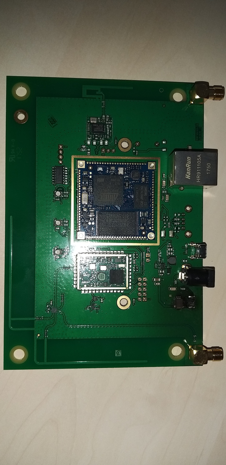

Sziasztok! Lefotóztam a nyákot. A lap jobb oldalán a táp csatlakozónál látható a gond. A bizti egy FL 125 névre hallgató jószág és utána...hát a kérdés? Fotó alapján ez lehet rajta KL 7L 669. Nem tudom, hogy mi lehet. Tudnátok segíteni? Ez egy Gardena Smart Gateway nyák-ja.

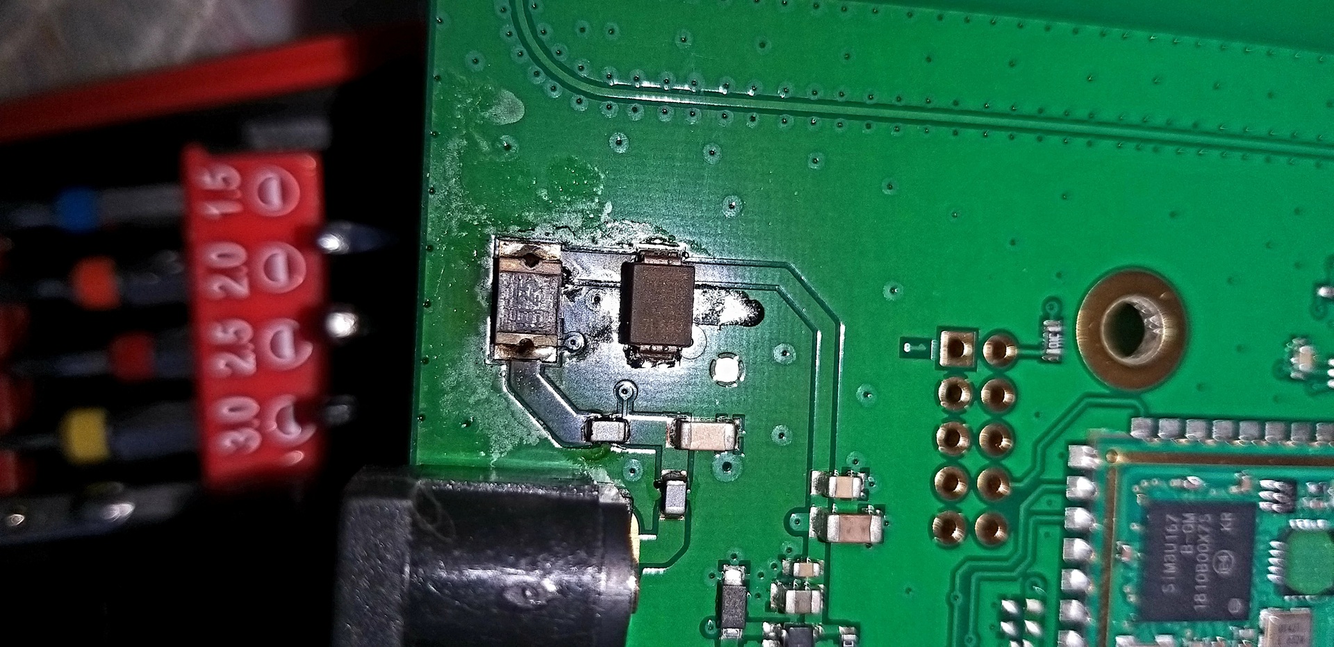

Az első kép a biztosítékról már, ami maradt belőle. A második a kérdéses alany. Bízom benne, hogy kapok tanácsot mert egyenlőre még a Gardena is elküldött .
(#) Régi motoros válasza petoisu hozzászólására (») Ápr 18, 2023 /
Rajzold már vissza azt a pár alkatrészt a DC csatlakozótól, úgy talán tudnának segíteni.
A fekete kocka talán épp a fordított polaritás elleni, vagy egy sima soros dióda, de ez csak tipp!
A felette lévő meg akkor a bizti elvileg, és van még pár szűrő kondi.
Ui.: Nem lett véletlenül ráadva fordított tápfesz és azért verte ki a biztit?
Utána nem nagyon látni sérülést, nekem így messziről úgy tűnik, a fordított polaritás elleni védelem lépett életbe. De ezt csak NAGYON zárójelben mondom, mert nincs a készülék a kezemben.

(#) Bakman válasza petoisu hozzászólására (») Ápr 18, 2023 /
Én is fordított polaritásra gyanakszom egy picit. A mellékletben látható, megjelölt alkatrész milyen felirattal rendelkezik?

(#) petoisu válasza Régi motoros hozzászólására (») Ápr 18, 2023 /
A régi tápcsatin belül mértem a pozitívat, kívül a negatívat. Így is lett az új táp csatlakoztatva.
Rendben, de a vezetősáv is ott van elszíneződve, tehát ott folyt a "nagy" amper. Mindentől függetlenül a dióda is csak alkatrész ami hibásodhat, és ha még a csillagok állása is kedvező, bemondhatta az unalmast ezzel kiütve a biztit. A mögöttes feszszabályozó résznél nincs semmi látványos elváltozás, tehát ha szerencséd van, akár még működőképes is lehet. De mint mondtam, ezt csak így nagyon halkan, szemrátétellel diagnosztizálva írom, mivel nem én vizsgálom a hardvert.
A hozzászólás módosítva: Ápr 18, 2023
(#) Patópali válasza petoisu hozzászólására (») Ápr 18, 2023 /
Én supressor -nak gondolom a bizti melletti alkatrészt. Mérd meg nem mutat -e zárlatot. Kiforrasztva mérném! Lehet túl nagy feszültséget kapott, nem hozzávaló tápról.
(#) antiktelefon válasza petoisu hozzászólására (») Ápr 18, 2023 /
Biztosíték és szupresszor dióda. Le lehet venni, nem szükséges oda, csak az elektronikát védi. Majd ha veszel másikat a betáp fesz fölé méretezd pár volttal.
Esélyes amit ráraktál táp az mégsem annyit adott ki és vezetésbe ment. Dióda le, aztán lehet a biztitől labortápról éleszteni.

(#) Patópali válasza antiktelefon hozzászólására (») Ápr 18, 2023 /
De végső soron lehet zener dióda is.

(#) Patópali válasza Suba53 hozzászólására (») Ápr 19, 2023 /
Ha ráadva a 9V -ot kiveri a biztosítékot vedd ki a biztosíték utáni táppal párhuzamos fekete SMD ( zener, supressor) alkatrészt, ha zárlatot mértél rajta. Utána próbáld újra.
