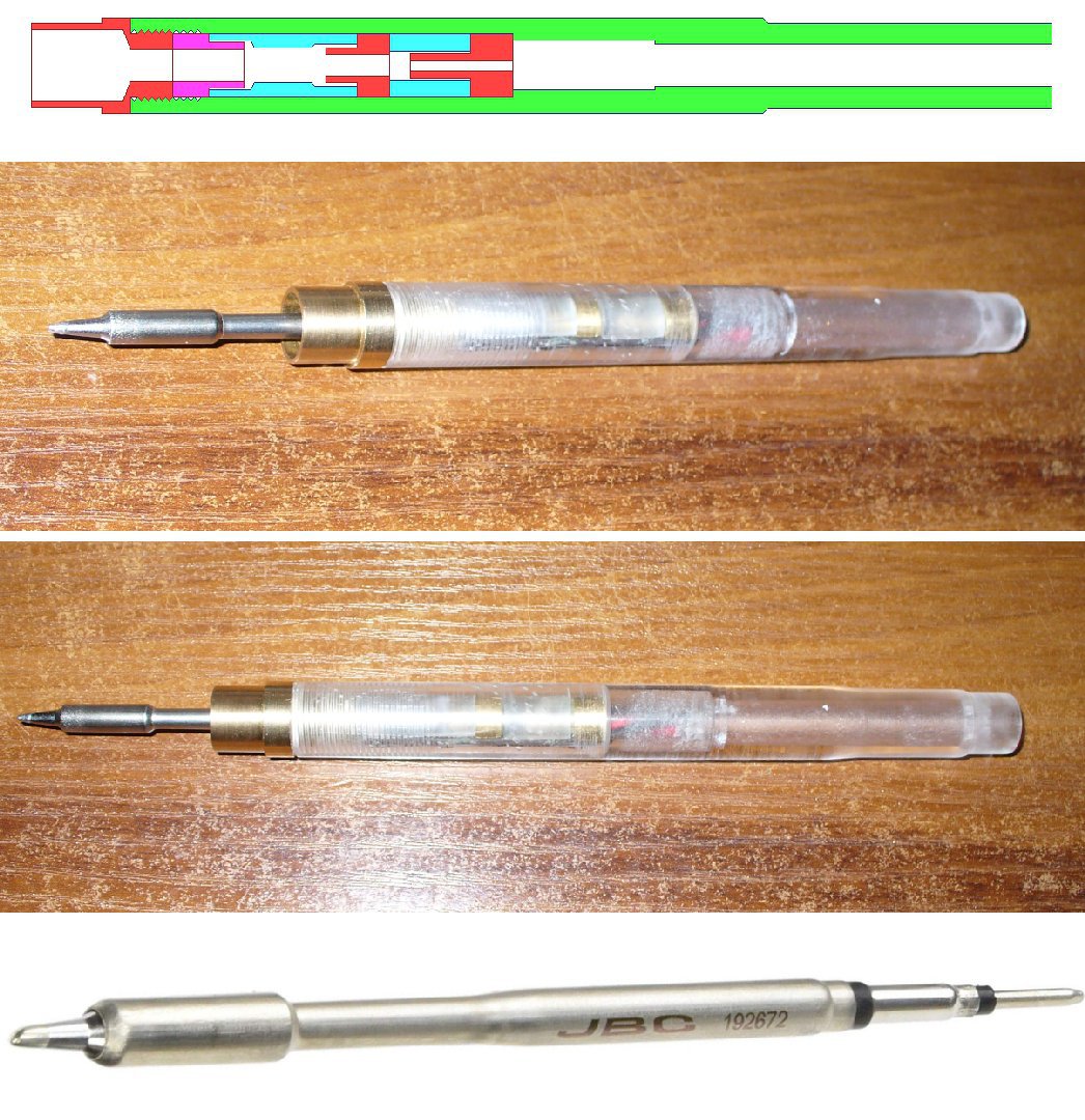

Ha úgy oldanád meg az alu csövet, hogy a távtartókon van plusz furat, azaz a csőben a levegő is tudna áramlani, akkor az elvinné a meleget. Mondjuk nem tudom a műanyag nyéllel mi a probléma, nekem pl. a plexi páka sem melegszik át (de a következő teflonból lesz). Az érintkezők koaxiális megoldásúak, szerintem sokkal jobb mint a gyári megoldás.

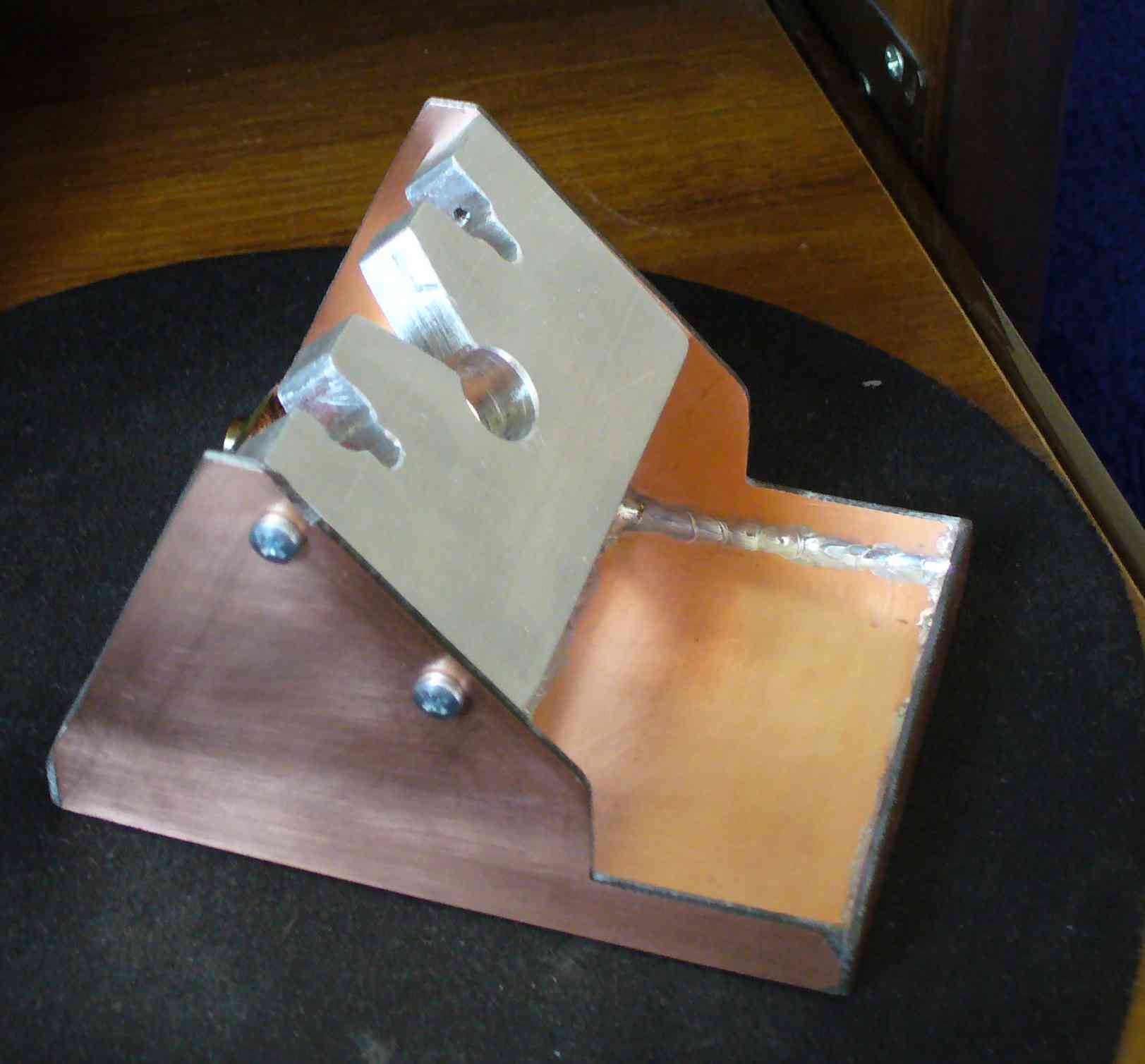

(#) Alkotó válasza Black7275 hozzászólására (») Ápr 29, 2023 /
A pákatartóhoz kapcsolódva, én is használtam ezt a "bedugós" variációt, és ugyan életképes, de nem a legpraktikusabb.
Jobban bevált az a megoldás, ahol nem csak szemből, hanem fentről is be tudod tenni a pákát. Ehhez csak egy kicsit kell kifelé húzni, és utána felfelé kiemelhető.
Az első képen Skori megoldását látod, majd a következőkön az enyémet.

(#) Alkotó válasza sdrlab hozzászólására (») Ápr 29, 2023 /
A pőre válasz benne van a kérdésben, mert nincs rajta nyílás.
A felső kivágás azért hasznos, mert részben sokkal kisebb mozdulattal lehet ki-be tenni a pákát, másik részben, nem kell odanézni ehhez. Csak a saját gyakorlatom alapján, ami már nem kevés megszokást is tükröz, én úgy veszem ki és teszem vissza a pákát, hogy nem nézek oda, csak nyúlok érte.
Ha elvonatkoztatok a saját rutinomtól, akkor is egyfajta többletet jelent a felső kivágás, mert lehetőséget kínál egy másik irányú mozgásnak is (és persze akinek úgy kényelmes, ebbe is be lehet tenni szemből is).
A "stabil" jelzőt javaslom lazán értelmezni. Feltételezem Te is a pákanyél alsó fém-karikáján akarod megfogni a pákát. Elsőre én is precízre fúrtam a pákacsatlakozó lyukat (+0,1 mm), és ez nem volt jó, mert csak pontosan merőlegesen lehetett belecsúsztatni. Aztán felfúrtam nagyobbra, amiben most lötyög a páka, de így kényelmes ki-be pakolászni. (0,5 mm-el akartam nagyobbra fúrni, de végül 0,8 mm-re sikerült, és így éppen jó.)

(#) Alkotó válasza Massawa hozzászólására (») Ápr 29, 2023 /
A nyílása semmiképpen sem "U". Ha a képmellékletem nem lenne elég szemléletes, akkor talán egy fejre állított kulcslyukhoz tudnám hasonlítani. Ebből a pákát a kábel nem tudja kibillenteni, csak akkor emelhető ki a pákatest, ha kihúzom a gyűrűt a tartóból (ez kb. 15 mm elmozdulás).
Ha bármilyen megoldás bevált, akkor azon nem kell változtatni, azt kell használni. Korábban, pl. a kattogós Wellernél, vagy a Solomon pákáknál nem is jöhet szóba csak a szemből bedugós lehetőség, mert nincs a pákának egy stabil fémgyűrű az elején. De itt kimondottan a JBC-ről van szó, aminek van ilyen gyűrűje, és szerintem éppen ezért van.

(#) Alkotó válasza img hozzászólására (») Ápr 30, 2023 /
Az aluminium betétet itthon készítettem, oszlopos fóróval, fémfűrésszel, és reszelővel. A folyamat ismételhető, de határozottan barkács körülmények jellemzik, és időtrabló ténykedés. Valamint az elérhető pontosság is bizonytalanabb mint egy forgácsoló üzemben készülő darabnál.

(#) Alkotó válasza kaqkk hozzászólására (») Ápr 30, 2023 /
Én régebben kaptam egy trafóházból bontott kb 10x50 mm keresztmetszetű összekötő darabot. Ebből készítettem a betéteket.
