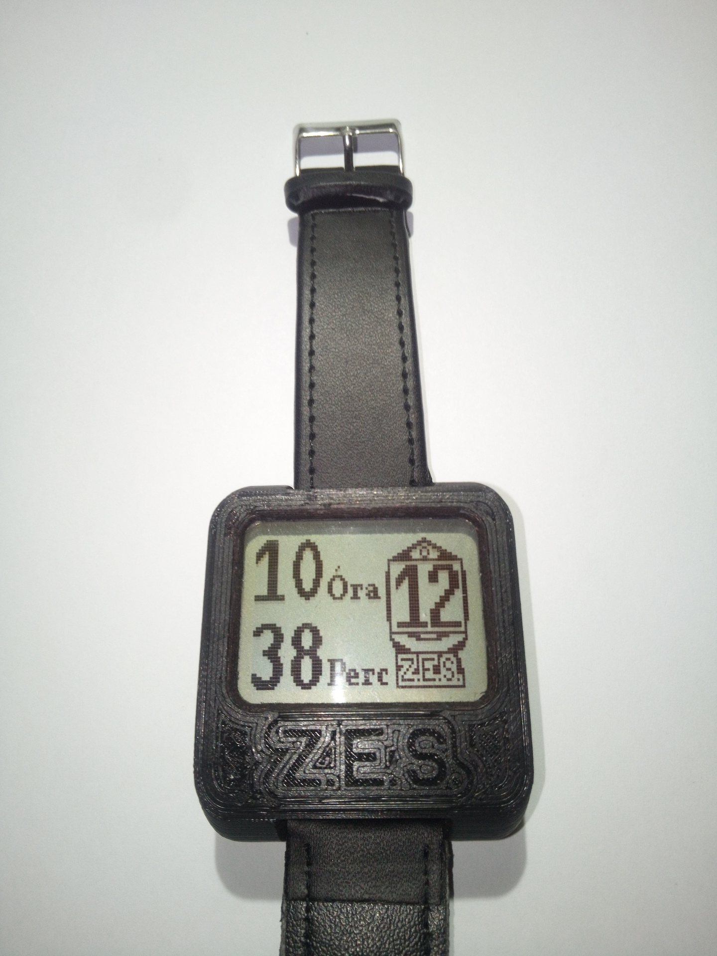

(#) sonajkniz válasza Udvari Zsombor hozzászólására (») Máj 3, 2023 /
De igen. De csak a PIC. 0,1 másodperces stabil kapcsolójel megléte után kapcsolja csak be a kijelzőt és kérdezi le az RTC-t.
(#) Jonni válasza sonajkniz hozzászólására (») Máj 3, 2023 /
Tetszik . Arra majd vigyázz, hogy a DS18B20 nehogy a karod hőmérsékletét mérje.
(#) sonajkniz válasza Jonni hozzászólására (») Máj 3, 2023 /
Egyértelműen azt fogja mérni. Ha a valós hőmérséklet érdekel, néhány percre le kell majd vegyem.
Mondjuk az sem rossz opció, ha jelzi, hogy lázas vagyok.
(#) Udvari Zsombor válasza sonajkniz hozzászólására (») Máj 3, 2023 /
Mit jelent a "0,1 másodperces stabil kapcsolójel"? Én tartanék attól, hogy fölöslegesen bekapcsolódgat, ahogyan a karom lóbálódik.
Hogyan tervezed karórának megcsinálni? Szerintem lehetne 3D nyomtatni egy keretet, amibe passzentosan belemegy mindkét panel, igény szerint kivehető belőle (pl. elemcseréhez) és át lehetne rajta fűzni egy csuklószíjat.
„Mit jelent a "0,1 másodperces stabil kapcsolójel"?”
Azt jelenti, hogy nem minden impulzusra ébred fel, csak ha legalább 0.1 másodpercig folyamatosan zárja a golyó az áramkört. (Egy ilyen van benne) Ha kevésnek bizonyul ez az idő, legfeljebb megnövelem.
Valóban 3D nyomtatott háza lesz, de majd csak a végleges verziónak.
A hozzászólás módosítva: Máj 3, 2023
(#) Udvari Zsombor válasza sonajkniz hozzászólására (») Máj 3, 2023 1 / 1
Szerintem emeld fel 1 másodpercre az időt, így minimalizálhatod az esetleges fölösleges felébredéseket.
Amúgy a 3D nyomtatott keret is lehetne prototípus verzióban is, hogy az esetlegesen felmerülő dolgokat ki lehessen igazítani, mielőtt a végleges keretet nyomtatod majd.

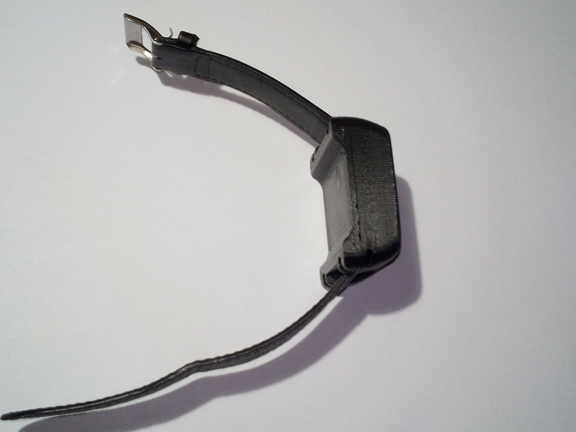

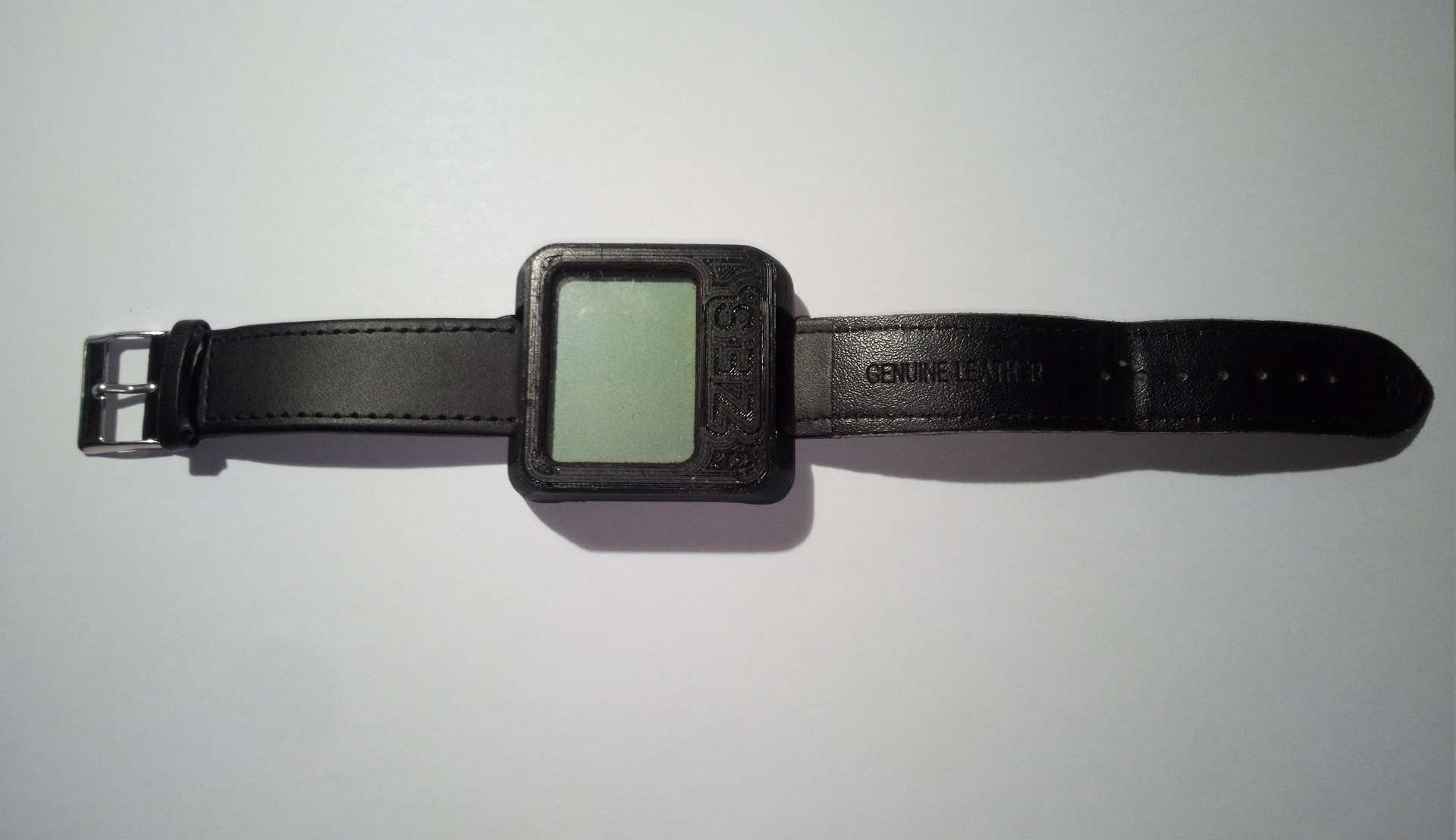

(#) sonajkniz hozzászólása Máj 9, 2023 / 17
Fentebb bemutatott tervezett karórám prototipusának kapcsán Zsombor tanácsokat adott, melyre előszőr én is úgy reagáltam, mint vargham.
De csak beültette a bogarat a fülembe, hogy ha már egyszer van a kezemben egy működő prototípus, miért ne venném használatba.
Úgyhogy megcsináltam.
És Zsombinak volt igaza! A hőmérő a kézen értelmetlen. A golyós érzékelő az ígért +- 45°-os kitérést csak az egyik tengelyirányba teljesíti. a másik irányba + - 90° a kitérés. Vezetés közben szinte folyamatosan aktív. Valamint, (de azt sejtettem is) túl nagy.
Úgyhogy nekiáltam áttervezni. Keresni kezdtem a Hestore-ban olyan gombokat, ami a panel élére szerelhető. Találtam is, de közben erre is ráakadtam.
Most már nem is vagyok biztos abban, hogy túl nagy az órám. Hiszen csupán 44,5x52,5x16mm-es.
A hozzászólás módosítva: Máj 9, 2023

(#) Udvari Zsombor válasza sonajkniz hozzászólására (») Máj 11, 2023 /
„A golyós érzékelő az ígért +- 45°-os kitérést csak az egyik tengelyirányba teljesíti. a másik irányba + - 90° a kitérés. Vezetés közben szinte folyamatosan aktív.”
Volt egy olyan sejtésem, hogy az nemkívánatos felébredésekhez vezethet ‒ és úgy is lett.
„A hőmérő a kézen értelmetlen.”
A kezedtől kevesebb, mint ~5mm távolságra persze, hogy a kezedet fogja mérni és nem a környezetet. Már csak az a kérdés, hogy akkor mi legyen a hőmérő helyett, aminek még van valami értelme?
(#) sonajkniz válasza Udvari Zsombor hozzászólására (») Máj 11, 2023 /
„Már csak az a kérdés, hogy akkor mi legyen a hőmérő helyett, aminek még van valami értelme?”
Én erre gondoltam.

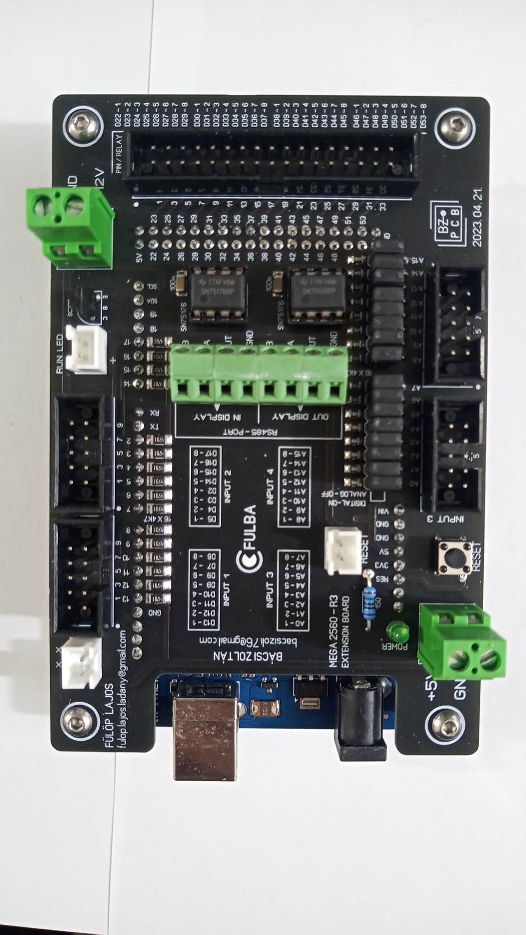

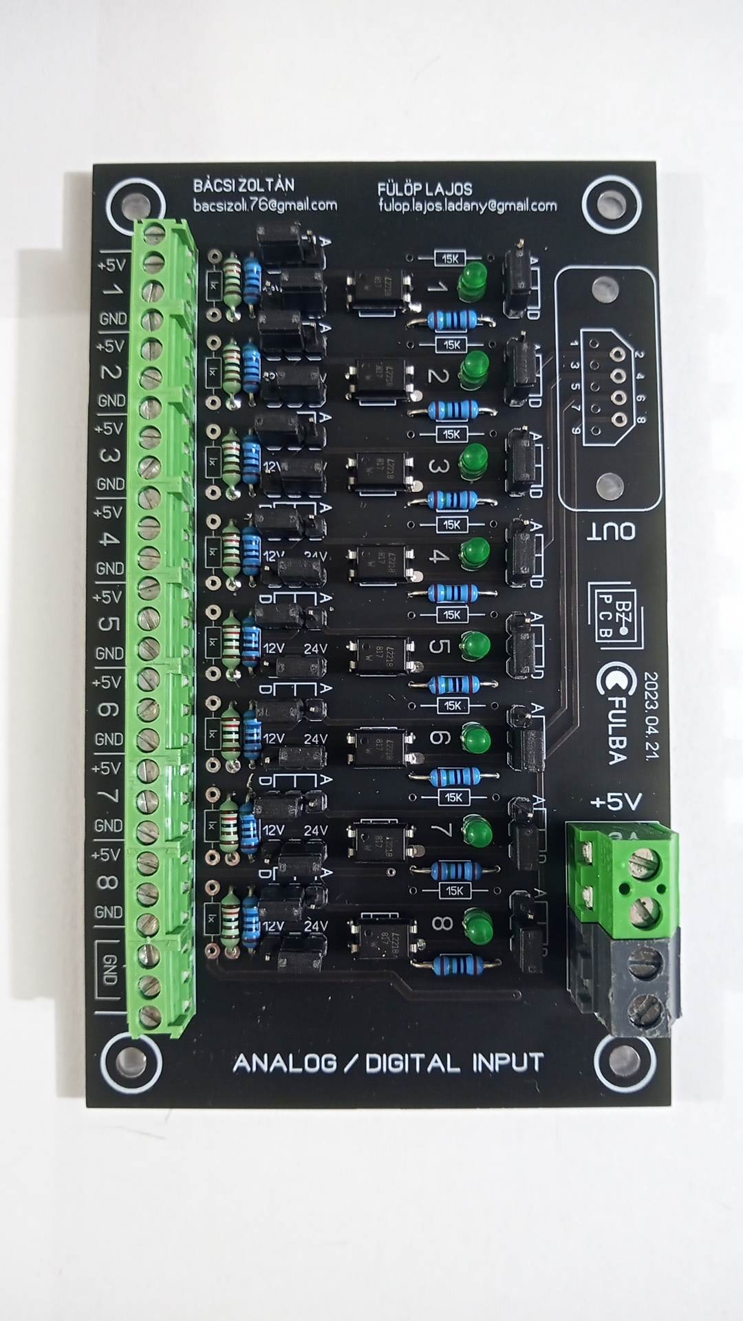

(#) Zoli_bácsi hozzászólása Máj 11, 2023 / 16
Elkezdtem építeni egy Arduino alapú PLC-t. A többi már szoftver kérdése. 32 bemenet, 32 kimenet.

(#) sargarigo válasza Zoli_bácsi hozzászólására (») Máj 11, 2023 /
Nagyon jól néz ki! Specifikációt tudsz írni? Milyen ardu hajtja (uno-nak gondolnám), nativan programozod vagy lesz hozzá valami keretrendszer hogy kompatibilis legyen az ipari megoldásokkal?
A hozzászólás módosítva: Máj 11, 2023
(#) Zoli_bácsi válasza sargarigo hozzászólására (») Máj 11, 2023 /
Az alapja Mega 2560. 32 bemenet, ebből 16 lehet analóg fesz, analóg áram bemenet. 32 kimenet. Önálló programozás lesz, egy leendő gép, egy Mega egység, és a hozzá tartozó periféria. Az ipari érzékelőkkel kompatibilis, a kimenet szintén. Relés kimenet van, ami a mágneskapcsolókat vezérli.A be és kimenetek 8-as csoportokban vannak elosztva a kezelhetőség miatt. Tulajdonképpen egy bemeneti opto kártyákból, relé kimeneti kártyákból, és egy vezérlő egységből áll. Szervíz, illetve élesztéshez pedig WS2812 LED csoportok jelzik ki a be és kimeneti állapotokat, RS485 kommunikációval az esetleges hosszú vezék miatt.

(#) torokj válasza Zoli_bácsi hozzászólására (») Máj 12, 2023 /
Üdv,
Szép munka.
Az Arduino megbízhatósága megfelel ipari célokra?Mit fog vezérelni?
Analóg jelet ,0-20mA áramhurkot tud kezelni?Van nekem is egy csomó régi OMRON nulla órás I/O panelem,lehet hogy eljátszok az Arduinohoz való illesztéssel.

(#) don_peter válasza Zoli_bácsi hozzászólására (») Máj 12, 2023 / 3
Azon gondolkodok, hogy ez mitől lesz alapvetően egy klasszikus PLC? Mert az ember mikor a PLC-t említi nem ez jut az eszébe, még akkor sem, ha a PLC jelentését nézzük. (programozható logikai kapcsoló/vezérlő). Ezek modulok, amelyeket illeszteni lehet bármihez rendszerhez, illetve egy modul, amelyet ardunióhoz lehet illeszteni. És ha ipari területre szánod, akkor miért arduinó? Valamilyen saját gépet fog vezérelni, amely egyedi, prototípus? Nagyon szép a kivitelezés, szépen meg van tervezve, látszik hogy értesz is hozzá, de szerintem önmagában ez nem egy PLC, ez egy modulos rendszer, amelyet a PLC-hez hasonlóan fel lehet használni. Ettől független szép munka. Ügyesek vagytok..
A hozzászólás módosítva: Máj 12, 2023
(#) Zoli_bácsi válasza don_peter hozzászólására (») Máj 12, 2023 /
Való igaz, amit írsz. Nem ez jut az eszébe, pontosabban nem a szó jelentése, ami tulajdonképpen egy Mozaik összetett szó. (P) Programozható (L) Logikai (C) Kontrol. Miért ne lehetne a programozható Logikai kontroll egy arduino? Prgramozható? igen. Logikai műveletek elvégzésére alkalmas? igen. Kontroller funkciót ellát? igen. Szóval igen. Arduino. Ez kicsit arra hasonlít, mikor a sarokcsiszolót Flexnek nevezik. Van Flex márkanév, sőt még Flex "flex" (""-sarokcsiszoló) is létezik. De ugye amit írtál te is, hogy az emberek rögtön a PLC szó hallatán egy akármilyen gyártó által gyártott vezérlő egységet neveznek PLC-nek. Végül is érthető. Összeforrt a név. Nos, én mégis PLC-nek nevezem, mivel a szó eredeti jelentése alapján abszolút beleillik ebbe a környezetbe. Ez bizony PLC Mivel hogy programozható logikai egység. Csak lehet kissé idegen, hogy Arduino alapú dolgot PLC-nek nevezzenek. De ha becsomagolom. Szépen. Akkor fogadjunk, ha valaki ránéz, rögtön rávágja: Ez PLC? No de ez az én véleményem. Elfogadom a véleményedet is természetesen. Köszönöm a hozzászólást, értékelem.
