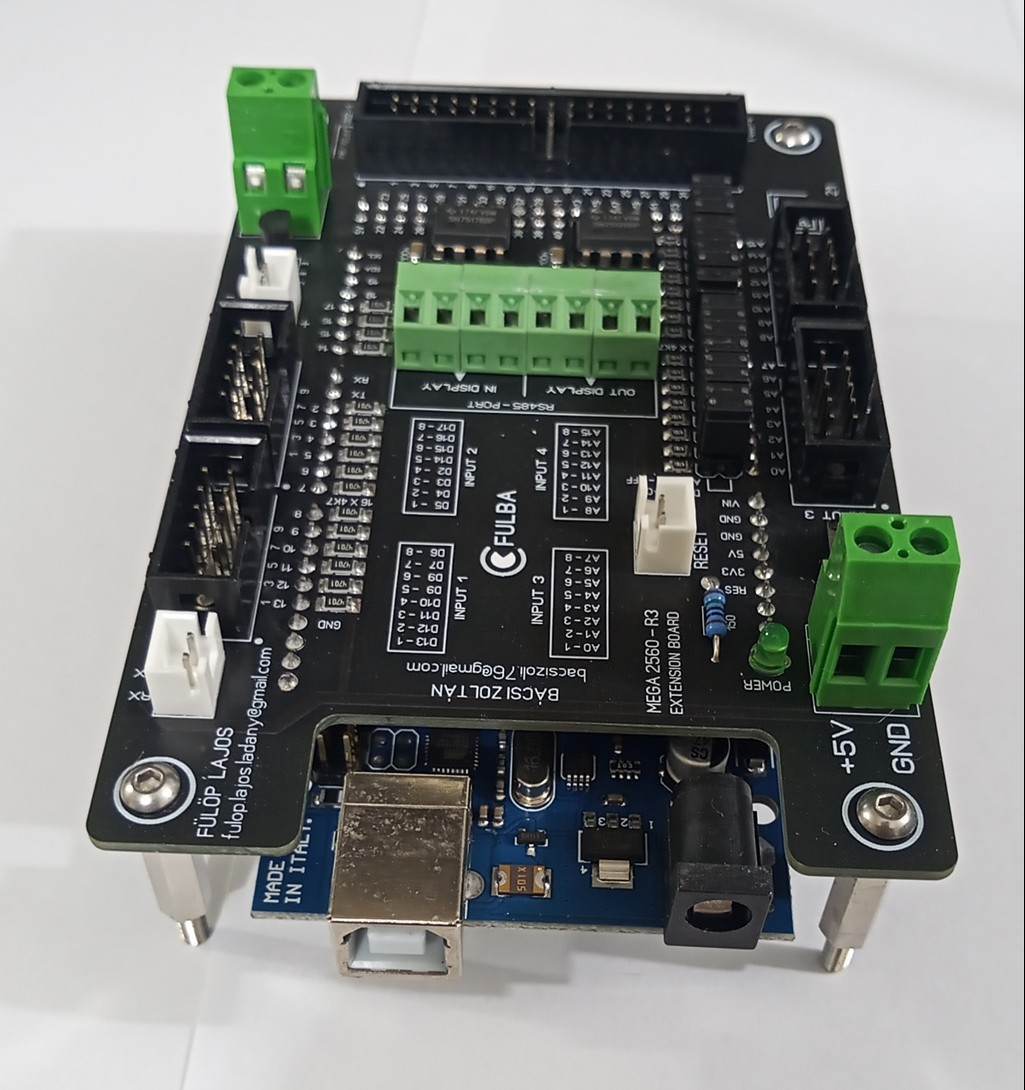

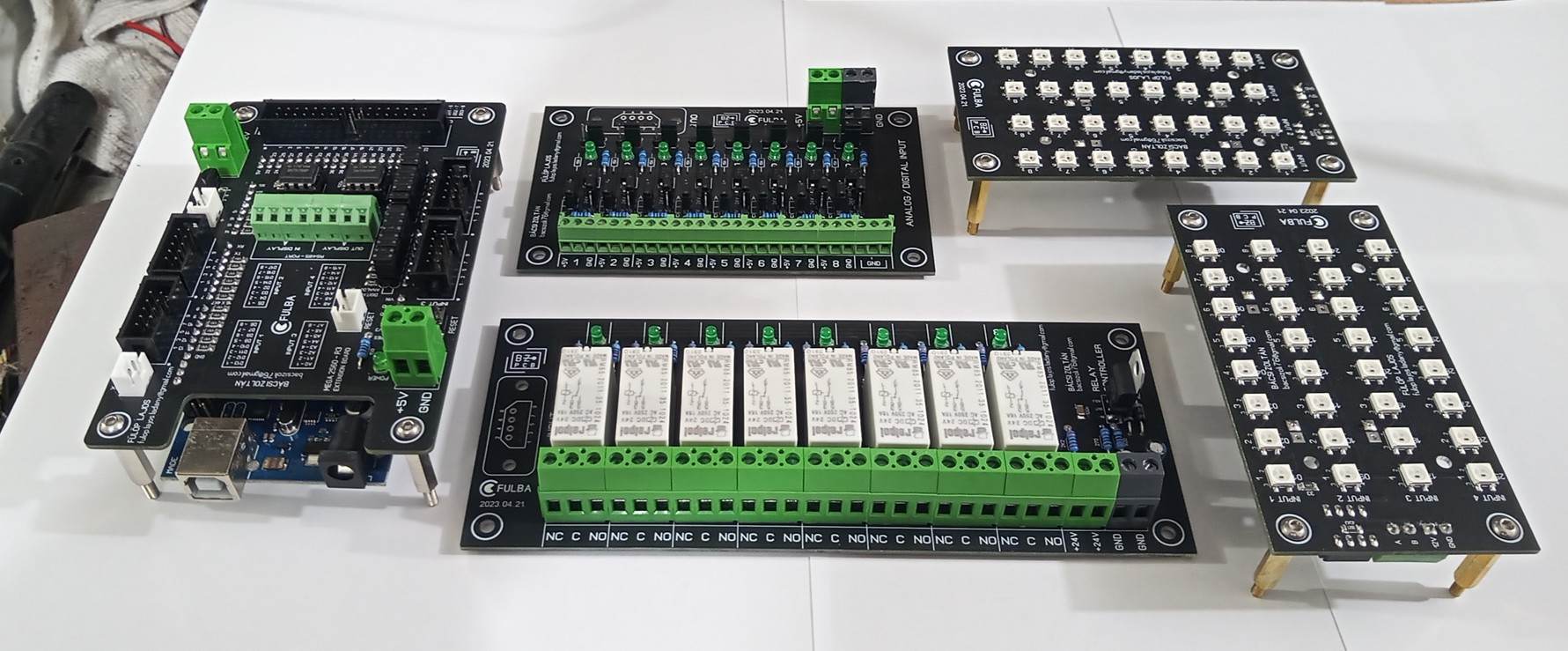

(#) Zoli_bácsi hozzászólása Máj 11, 2023 / 16
Elkezdtem építeni egy Arduino alapú PLC-t. A többi már szoftver kérdése. 32 bemenet, 32 kimenet.

(#) sargarigo válasza Zoli_bácsi hozzászólására (») Máj 11, 2023 /
Nagyon jól néz ki! Specifikációt tudsz írni? Milyen ardu hajtja (uno-nak gondolnám), nativan programozod vagy lesz hozzá valami keretrendszer hogy kompatibilis legyen az ipari megoldásokkal?

(#) Zoli_bácsi válasza sargarigo hozzászólására (») Máj 11, 2023 /
Az alapja Mega 2560. 32 bemenet, ebből 16 lehet analóg fesz, analóg áram bemenet. 32 kimenet. Önálló programozás lesz, egy leendő gép, egy Mega egység, és a hozzá tartozó periféria. Az ipari érzékelőkkel kompatibilis, a kimenet szintén. Relés kimenet van, ami a mágneskapcsolókat vezérli.A be és kimenetek 8-as csoportokban vannak elosztva a kezelhetőség miatt. Tulajdonképpen egy bemeneti opto kártyákból, relé kimeneti kártyákból, és egy vezérlő egységből áll. Szervíz, illetve élesztéshez pedig WS2812 LED csoportok jelzik ki a be és kimeneti állapotokat, RS485 kommunikációval az esetleges hosszú vezék miatt.

(#) torokj válasza Zoli_bácsi hozzászólására (») Máj 12, 2023 /
Üdv,
Szép munka.
Az Arduino megbízhatósága megfelel ipari célokra?Mit fog vezérelni?
Analóg jelet ,0-20mA áramhurkot tud kezelni?Van nekem is egy csomó régi OMRON nulla órás I/O panelem,lehet hogy eljátszok az Arduinohoz való illesztéssel.

(#) sonajkniz válasza Zoli_bácsi hozzászólására (») Máj 12, 2023 /
Szép munka. Gratulálok.
Én csak azt szeretném megkérdezni, milyen fordítót használsz a programozáshoz?
Mert az ingyenes fordító úgy teleszemeteli, hogy ipari felhasználásra lehet, hogy lassú lesz.
Gondolok itt pl. encoder olvasására.
(#) cua válasza sonajkniz hozzászólására (») Máj 12, 2023 /
Bullshit. Raadasul meg csak nem is kell az Arduino framework-ot hasznalnia, ha nem akarja.
(#) vargham válasza sonajkniz hozzászólására (») Máj 12, 2023 /
„az ingyenes fordító úgy teleszemeteli”
Nem igaz. Az Arduino framework "szemeteli" tele. Az AVR-GCC tök jó kódot fordít. Az Arduino framework is C++ nyelven íródott, és azért szemetel, mert kezdőknek szánva egyszerűen érthetőre és hülyebiztosra csinálták.
