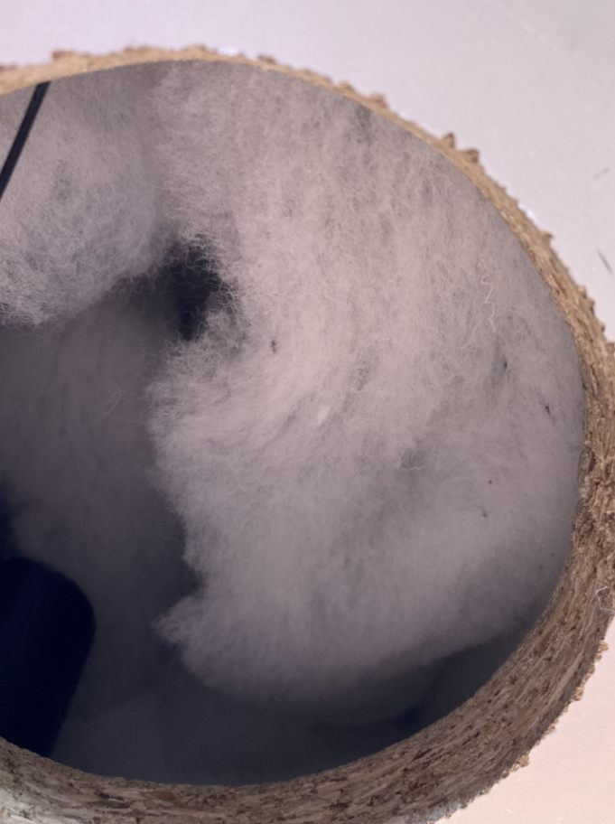

(#) deebo válasza dB_Thunder hozzászólására (») Máj 4, 2023 /
Aktívan váltott mélyládák esetében nem nagyon kell foglalkozni a csillapítással, mert úgysem fér be a hanghullám a dobozba, a 200Hz hullámhossza például 1.72m. Kalkulátor
Próbálgasd a kalkulátorban a különböző frekvenciákat és meglátod, hogy egy átlag 20-30cm méretű doboz esetében 500Hz felett kezd kb. jelentősége lenni.
A bűvös anyag a vatelin. Jól széthúzogatod és keresztbe berakod a dobozba, nem megy az sehova. Ha elég nagy a doboz, érdemes előtte-utána bedugni a fejedet a hangszóró nyílásán és észreveszed, hogy vatelinnel kitöltve szinte süketszoba lesz belőle.

(#) dB_Thunder válasza deebo hozzászólására (») Máj 4, 2023 /
A vatelint ismerem!
Anyámnak varroda vállalkozása volt, lehet kapni mindenféle vastagságban, szűrőpaplannak is használjuk a cégnél

(#) elektrorudi válasza deebo hozzászólására (») Máj 5, 2023 /
„...érdemes előtte-utána bedugni a fejedet a hangszóró nyílásán és észreveszed, hogy...”
Feltennél egy ilyen képet magadról?
