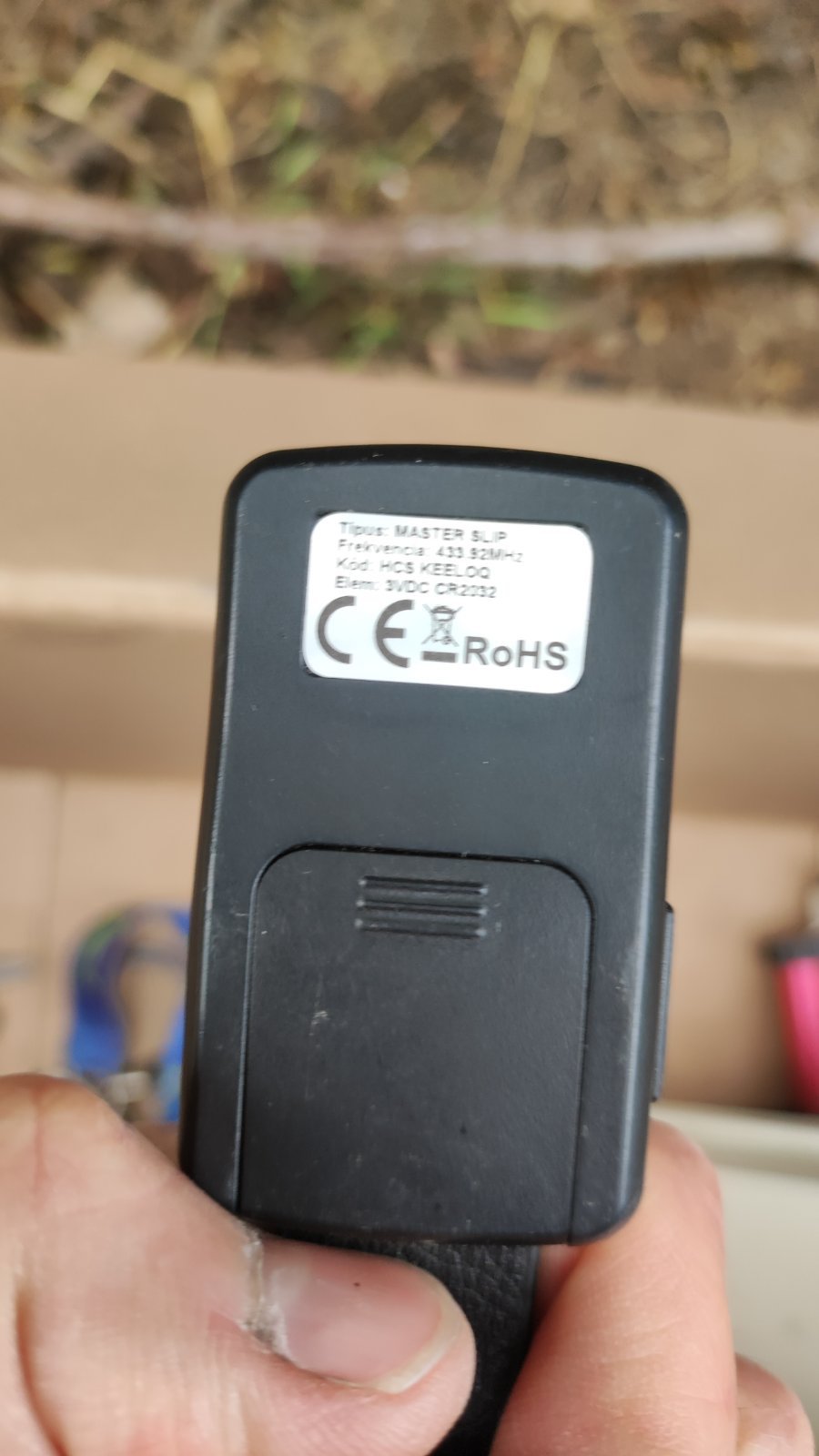

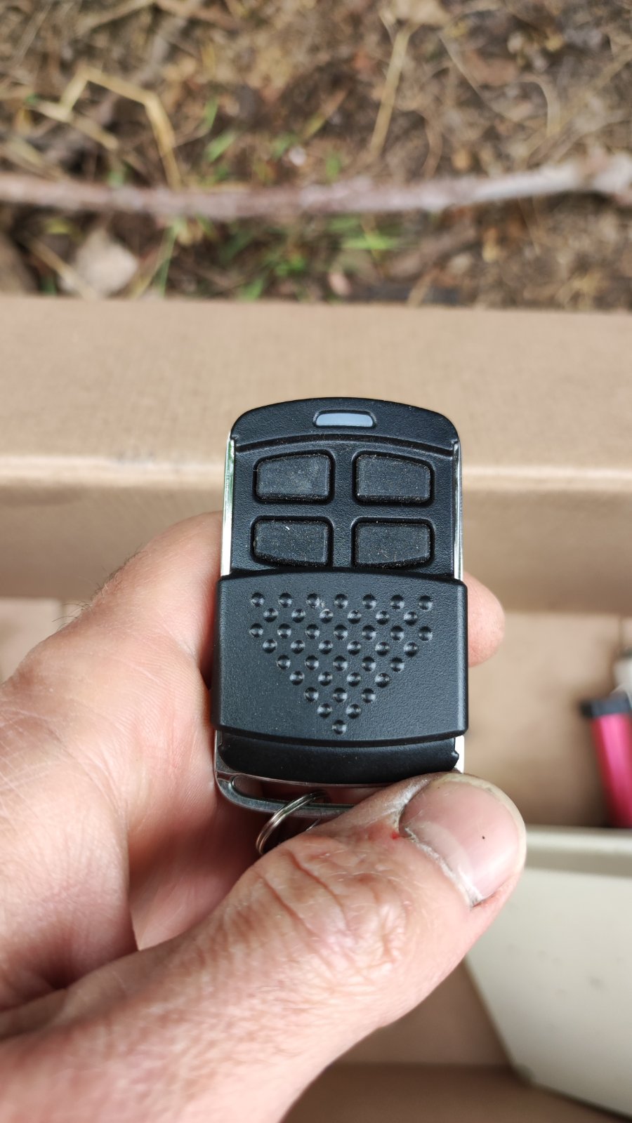

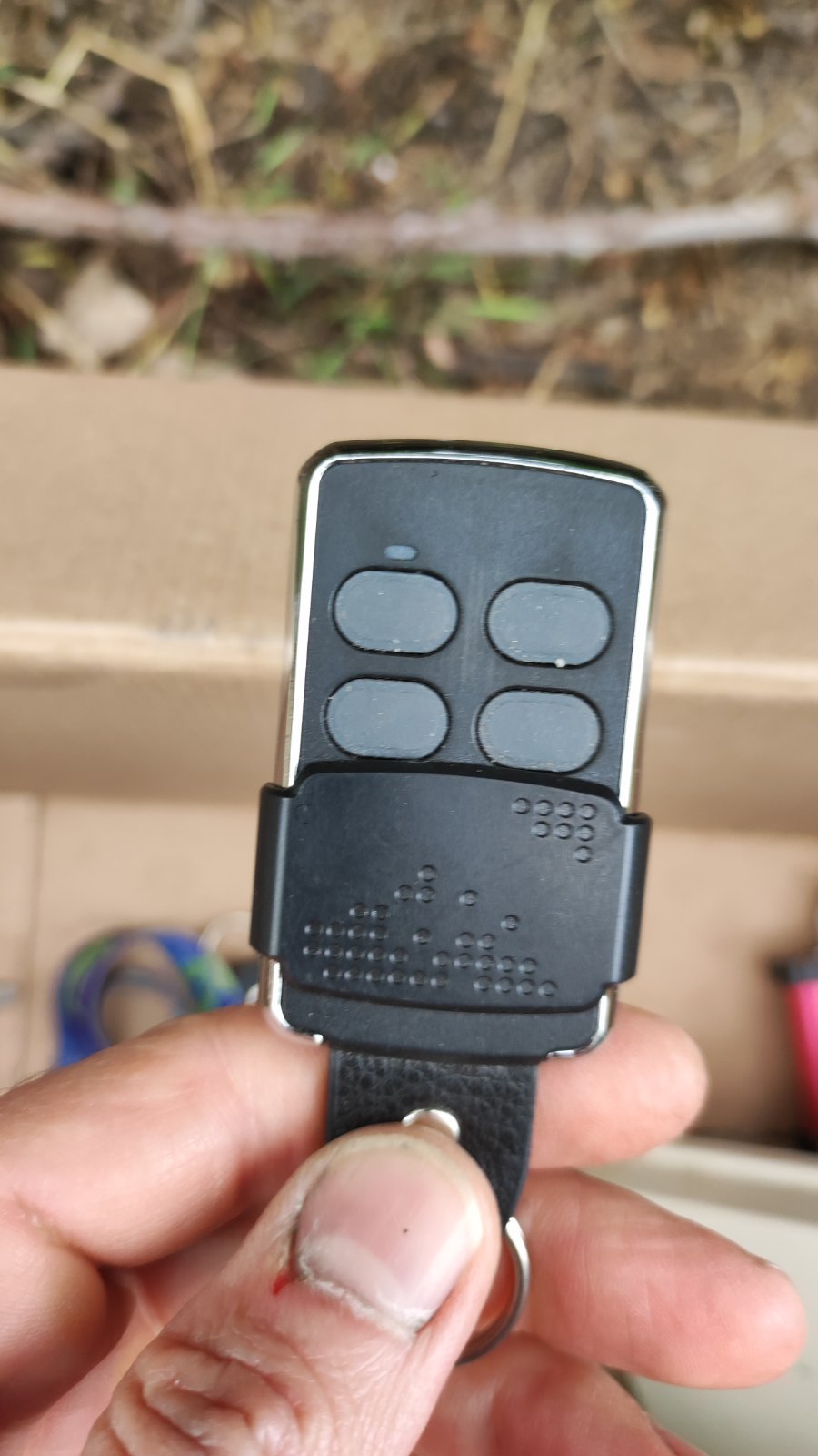

(#) SzilCsong hozzászólása Jún 6, 2023 /
Roll230 -ban gyakorlott kollégától kérnék szaktanácsot, mert az agyamról lerúgta a szíjat.
Mellékeltem pár képet a vezérlésről (mivel tudom, hogy van jó pár tipus) és a távirányítókról
Van 3 db ilyen kapunyitó egymás mellett, össze vissza volt ráhangolva a távirányító mindegyikre.
Az volt a tervem, hogy az egyik gomb egyik kapu, másik gomb másik kapu, harmadik, harmadik kapu.
De sajnos, nem tudtam, mert hiába az egyes csatornára akarom programozni a hármas gombot, akkor is az egyes gombról viszi.
Egyáltalán meg lehet csinálni valahogy?
Biztos van valami trükk, mert az egyik távir 3-as gombja vitte az egyik kaput, tehát elvileg meg lehet csinálni.
Van ötlete valakinek?
(#) pipi válasza SzilCsong hozzászólására (») Jún 6, 2023 / 1
11. menü programozás engedélyezés meg volt?
utána az 1..4 menüben tudod hozzárendelni melyik gomb mit csináljon
pl egyik kapu 1 menu/gomb alaphelyzetben marad (A gomb)
másik kapu 1 menüben nyomd meg a C gombot.
vagy engedélyezed az előválasztós cuccot 8 és 9 menu, és akkor az egyik kapu csak a D gomb utáni újabb gombnyomásra működik...
itt egy frissebb doku http://www.gardengate.hu/upload/files/ROLL_230.pdf
Ha jól emlékszem...
(#) SzilCsong válasza pipi hozzászólására (») Jún 6, 2023 /
„11. menü programozás engedélyezés meg volt?”
Ja, hát igen, ez volt az első amitől lefordult az agyam, miután 10-edjáre se sikerült törölnöm a memóriát, egyáltalán, lakossági kapunyitoknál mire jó ez a szivatás, komolyan nem értem.
„utána az 1..4 menüben tudod hozzárendelni melyik gomb mit csináljon”
Úgy csináltam, 1x megnyomtam röviden a learn/del gombot és erre tanítottam volna fel a számomra szimpatikus gombot, ugyanúgy, mint minden más normális vevők esetén.
De akkor is az A gombbal működött.
Nm akarok előválasztó gombot, nincs szükség4-nél több kaput nyitni egy távirányítóval, 3-at akarok csak.
Le tudnád írni érthetően (sajnos a leírásba nem sikarült) mik a lépései, ha azt akarom, hogy a C gombbal, vagy a B gombal nyíljon a teljes nyitás?
Úgy akarok visszamenni a helyszínre, hogy titira tudom a megoldást, ott már nincs lehetőség kísérletezgetni.Sajnos először találkozok ezzel a vezérléssel olyan értelembe, hogy bármit menüből álligatni kéne, kérlek nézd ezt el nekem
Vagy http://www.gardengate.hu/upload/files/SLAVE.pdf a "RELAY1..4" helyett értelmezd a megfelelő kapu funkciót...
Rövid gombnyomásra a távirányítót tanulja meg,ez kell először.
a hosszú 1...4 villogásra a már megtanult távirányítók gombjának a funkció-hozzárendelése történik.
Kicsit furmányos, de 1 nyomógombbal nem nagyon lehet mást elkövetni.
Azért kellett a 11-es funkció tiltás alapban, mert a "lassú" programozó emberkék rendszeresen elprogramozták (állítólag)
Ezek a funkciók/programozás, az összes Gardengate-os rádióvevőre igazak, nem csak a Roll-ra...
(az a kis öcsipanel végzi, a trafó mellett, a nyák csatiba dugva)

(#) SzilCsong válasza pipi hozzászólására (») Jún 10, 2023 /
Ma voltam kint, végrehajtani és minden szuperül sikerült
Úgy volt, ahogy a leírásba, tehát az első villogás után el kellett engedni a gombot és a kívánt távirányítógomba ki lehetett cserélni az alapértelmezettetegyébként először ezzel próbálkoztam is, csak nem vártam meg az első villanás utáni!!!! szünetet ezért nem járt sikerrel
Picit azért kivert a víz, amikor a 2-es gombra nyílt mindegyik kapu, de szerencsére hamar leesett, hogy a személyi bejáró maradt az alapértelmezett, tehát ki kellett csak iktatni, a leírásba szerencsére ez is benne van.
Szóval, még egyszer köszi!
