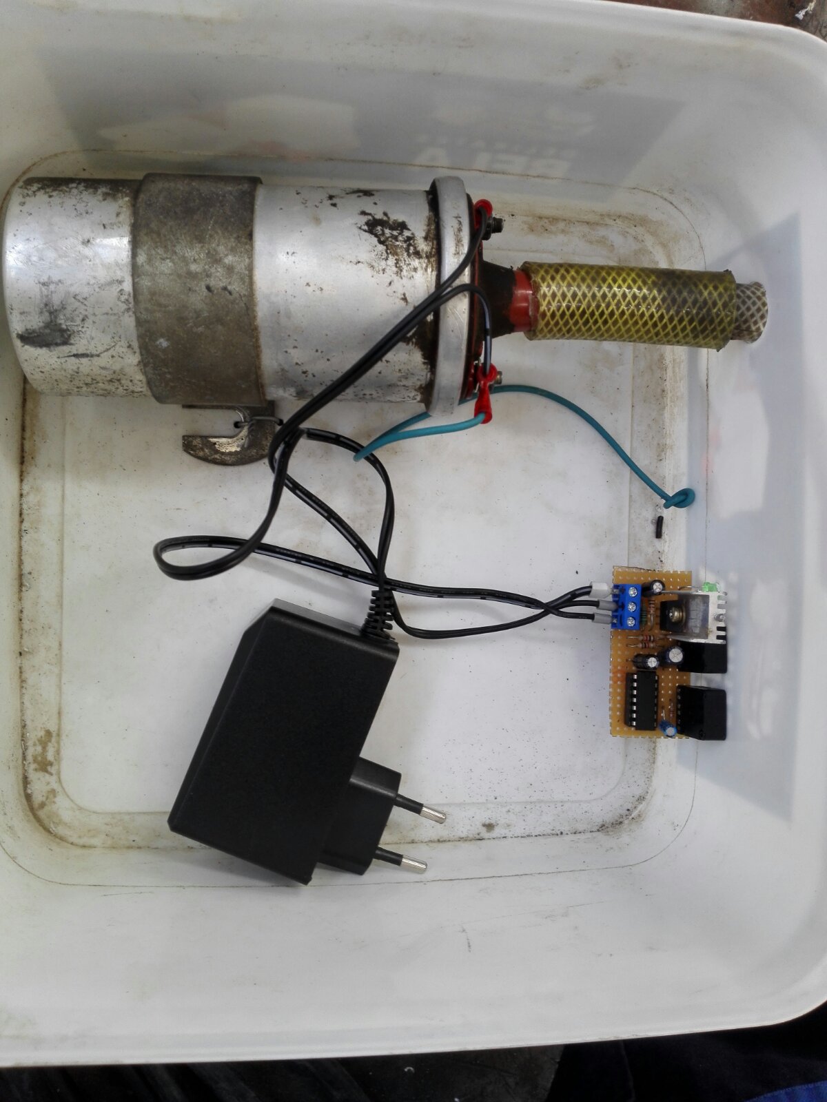

Barátomnak készítettem egy villanypásztort. Az ő feladata az volt hogy hozzon egy bombinát és e egy dobozt. Többi van a fiókban.
Ezt a kapcsolást azért szeretem mert egyszerű és ha kell akkumlátorról is lehet használni olyan kevés a fogyasztása. Egy töltéssel napokig elmegy.
A 12 volt 2A táp kondijairól fél percig is elcsattog. Persze itt a minimális beállításokat kell használni.
A potencióméterek luxus kategória. Ha megvan hogy milyen jószágra, mekkora távon lesz használva, ellenállásal belőhető.
Maximálisra állítva tűzgyujtásra is használható. Ilyenkor megnő a fogyasztás és a triak is melegszik.
Készítettem egy videót ami elég gagyi lett, de a lényeg látszik.

(#) sonajkniz válasza llaczo hozzászólására (») Jún 3, 2023 /
„és a triak is melegszik”
Bocs, nem szeretnék okoskodni, de a rajzon egy FET van.
Ami gk gyújtótrafó csattogtatására eleve alkalmatlan, ezért melegszik.
Vagy tranzisztor, de még inkább IGBT kellene rá, plusz egy 22nF 600V-os kondi.
A villanypásztorok trafója egész más. Azokhoz lehet, hogy jó a FET, ezt nem tudom, mert villanypásztorral még ne foglalkoztam, csak láttam néhányat belűlről. Mindenesetre azok zárt vasmagos trafók, ellenben a gyújtótrafó nyitott magos.
Próbáltam már építeni elektromos gyújtást motorra FET-el, de rekord gyorsasággal ment tönkre.
(#) még1MbR válasza sonajkniz hozzászólására (») Jún 3, 2023 /
Nekem jól működött Ladában FET-es gyújtás,ez a fajta...
(#) llaczo válasza sonajkniz hozzászólására (») Jún 3, 2023 /
Bocsi. Én iram rosszul.
Ámbár a rajzon látszik hogy MOSFET. Az is szigorúan védődiódás.
Triak nem is lehetne, mert az váltóáramra van fejlesztve.
