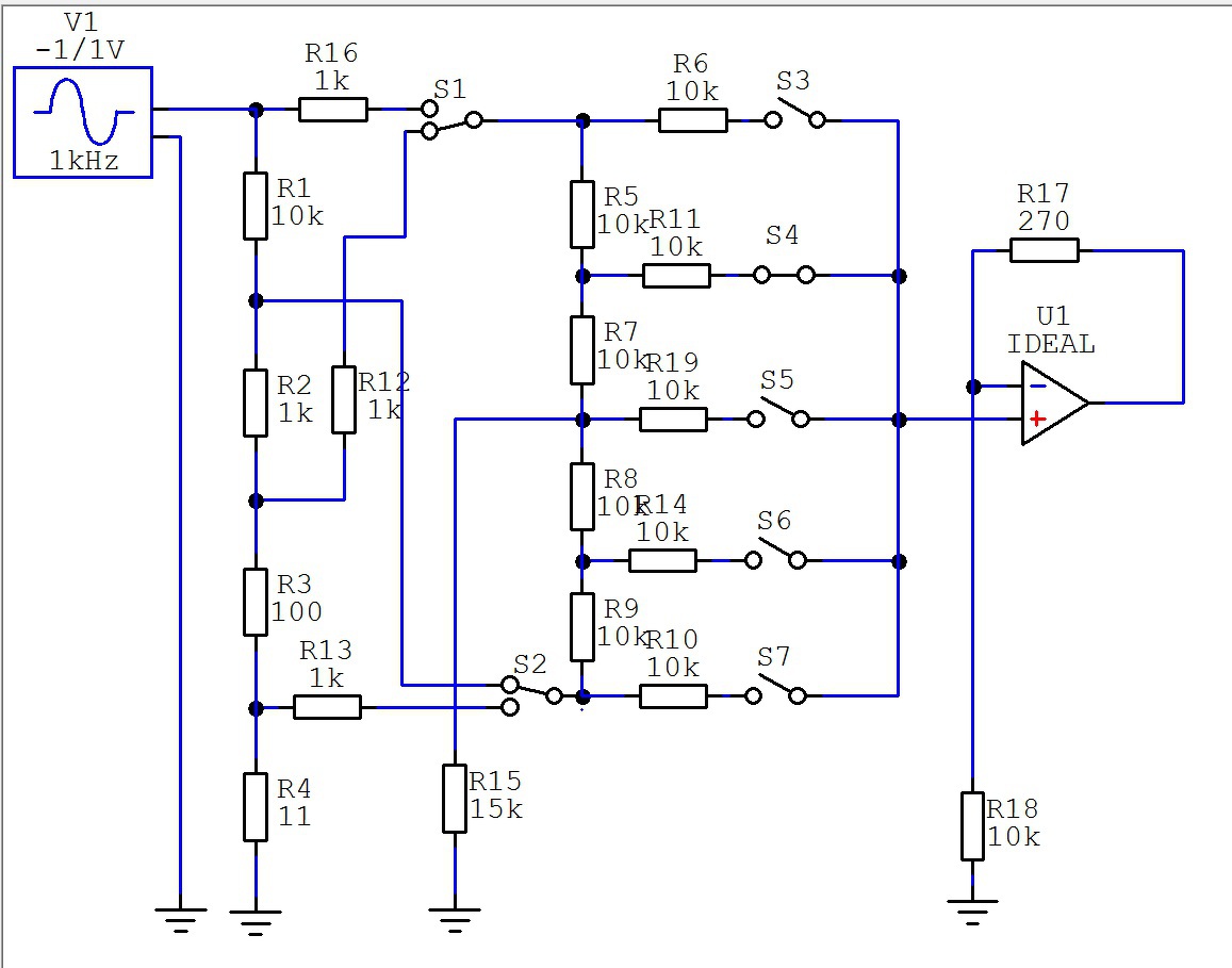

Hát... nem tudom, hogy számoltad ki ezt a "két relés" osztót, de egy sima terhelt lépcsős osztónál is a lehetetlennel egyenlő szukcesszív approximációs módszerrel megkeresni az ellenállások helyes értékeit. Ha ezt a "nem megszakadásos" elvet még le is terhelem a kimenetén, nekem kevés hozzá a hátralévő életem, hogy találgatással - még akár zsebszámolóval is - ki tudjam számolni. Valahogy fel kellene állítani ennek is az egyenletét, de ez nekem most reménytelen vállalkozásnak tűnik. Már teljesen kezdek elhülyülni. Lehet, majd a hosszú téli estéken neki esek, ha nagyon unatkoznék.
Talán még ezt a VCA-s szabályzós bináris kapcsolós elvet könnyebb lenne (újra) kitalálni. Egyébként ezek a MOS kapcsolós SSR-ek teljesen zavarmentesen kapcsolnak. Ha Brüel mérőerősítőt 100 uV-os méréshatárba teszem és átkapcsolom a fokozat erősítését 16 dB-lel, meg sem rezzen a mutató. Ugye, ezeket még a tranzisztor teszterhez vettem, de az projekt kicsit elnapolódott, mert annyira megtetszettek ezek az SSR-ek, hogy inkább előfokot csinálok belőlük : ) Most már így marad ez a kapcsolás, ezekkel az osztókkal, mert rengeteget görcsöltem vele mire eddig eljutottam.

Nyilván a terhelt osztót nehezebb számolni, de van kacifántosabb problémám egy még kacifántosabb kapcsolással. Ott még nem is tudtam kiszámolni az értékeket, de nagyobb feladat a vezérlést megalkotni. Programozni nem tudok, de olyan epromot már égettem, aminek párhuzamos cím és adathozzáférése van, így arra gondoltam, hogy 6 vagy 7 bites A/D konverter (amit te is csináltál) címezne, és a 8 vagy két eprom esetén 16 bitnyi adat olyan variációban kapcsolgatná a reléket, ahogy akarjuk. Ha kell átfedéssel, ha akarjuk nélküle.
Majd felteszem ennek a kacifántosabb osztónak is a rajzát.
Ez az oda-vissza lépegető izé lehetne az egyik normálisabb osztó, ha megoldódna a vezérlés, illetve kiszámolgatnám az értékeket. Látszik, hogy nagyon gyerekcipőben jár még. Az osztási pontosság még jól optimalizálva is elég igénytelen, de nem kizárt, hogy lehet belőle használható kapcsolást kreálni. Majd később.
A másik a noiseless egy olyan, hogy összetett a lépegetése. Ennél gondosabban vannak kiszámolva az osztó értékei, valamint a bemeneti impedancia is közel állandó marad. Sőt, ha még dolgoznék rajta, lehetne jobb is. A működését kicsit nehezebb megérteni, de kicsit segítek: Binárisan be áll egy osztási értékre, majd a vele párhuzamos osztó is beáll egy hasonlóra. A két osztó 2 dB-re van egymástól és 4dB-es lépésekben lehet léptetni őket. Egy kimeneti összegző pedig felezi az osztásokat, így gyakorlatilag 1 dB-es lépésekben 0 és -62dB között lehet lépkedni. Talán kicsit túlmisztifikáltam, de mindenkinek van bogara, nekem ez. Ha az összes relé alsó állásban van, akkor -62dB az osztás. Ezt az alsó osztó csinálja, mert a bemenetén van egy 2dB-es csillapítás, utána egy 4, 8, 16, majd egy 32dB-es osztó. Felette egy ugyanilyen, de 2dB-es csillapítás nélkül, vagyis -60dB-t osztani képes izé. Ha a két kimeneti összegző relé közül az egyiket átkapcsoljuk a felsőre, akkor köztes osztás jön létre, vagyis -61dB. Ha mind a kettő összegző relé felfelé mutat, akkor -60dB. Most az alsó osztóról nem is jut jel a kimenetre, tehát át lehet kapcsolgatni -62dB-ről -58dB-re. A váltás során nincs kapcsolatban a kimenettel, tehát a félelmem a bináris osztó kommutációs ugrásától meg van oldva. Ezután a kimeneti összegző egyik reléje átkapcsol és -57dB-lesz az osztás. Következőben a másik összegző relé is vált és -56dB az eredmény. Most a felső bináris osztó van leválasztva a kimenetről, és ott is lehet váltani 4 dB-t. A váltás lezajlása után a kimeneti összegzó egyesével átvált a felső bináris osztóláncra -55, majd -54dB kimeneti osztási eredménnyel. Ez így megy tovább, csak meg kellene hozzá csinálni a vezérlést, mert logikai és/vagy izékkel ez nagy kihívás szerintem. A lényeg, hogy minden átkapcsolási mozgás csak 1 dB szintváltozást okoz a teljes osztó kimenetén. Nincs olyan ugrás ami ettől nagyobb.

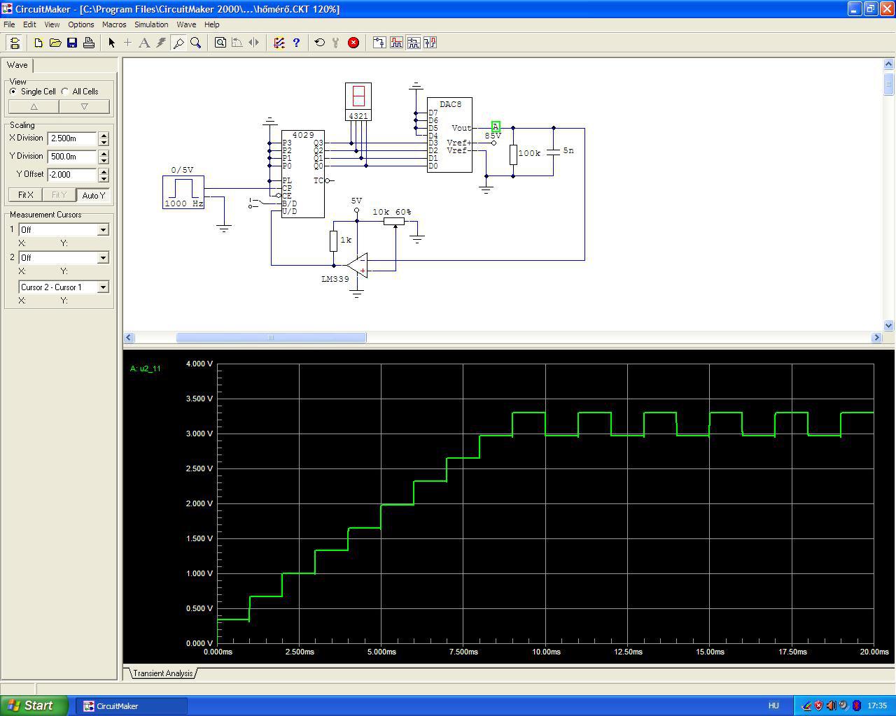

Az az átúsztatós izé tett bogarat a fülembe. Megint Tietze-Schenk könyv. Így működik a műhely hőmérőm (amit szintén gyerekkoromban csináltam). 0.1 fok felbontás = 10 bit. Ehhez kell 10 db áramgenerátor, ez a legbonyolultabb része. Fogalmam sincs melyik füzetemben lehet a kapcsolási rajza, talán megtalálom. Harminc-valahány éve működik ez hőmérő nonstop, évi 8765 órában. Eredetileg akvárium fűtésszabályzónak készült.
Ezt az átúsztatós izét teljesen analóg módon lehetne hangerő-szabályozni. Potival szabályozott egyszerű műveleti erősítős kapcsolás (teljesen primitív) és vele párhuzamosan működne a jó minőségű relés osztós. A két kimeneti jelszintet pl. figyelhetné egyszerű csúcsérték mérő. Ha az opamp jelszintje eltér - mert változtatunk a hangerőn - az A/D konverter hozzátekeri a biteket. A két szint különbségét hiszterézises komparátor figyeli. A szabályozás idejére a komparátor átbillen, a kimenet átkapcsol az opampra, ha a szintek kiegyenlítődnek, vissza a relés osztós előfokra. Ezt azért még át kell gondolni, mert vannak buktatók. Vagy az átúsztatást kell valahogy kitalálni, hogy ne csattanjon kimenet az eltérő szintek miatt. Ehhez valami jó összegző kellene a kimenetre. Majd törpölök még rajta. Majd reggel megnézem az osztókat amiket most küldtél, de ha ilyen úsztatós izé lenne, mindegy lenne csattognak-e a relék vagy sem.

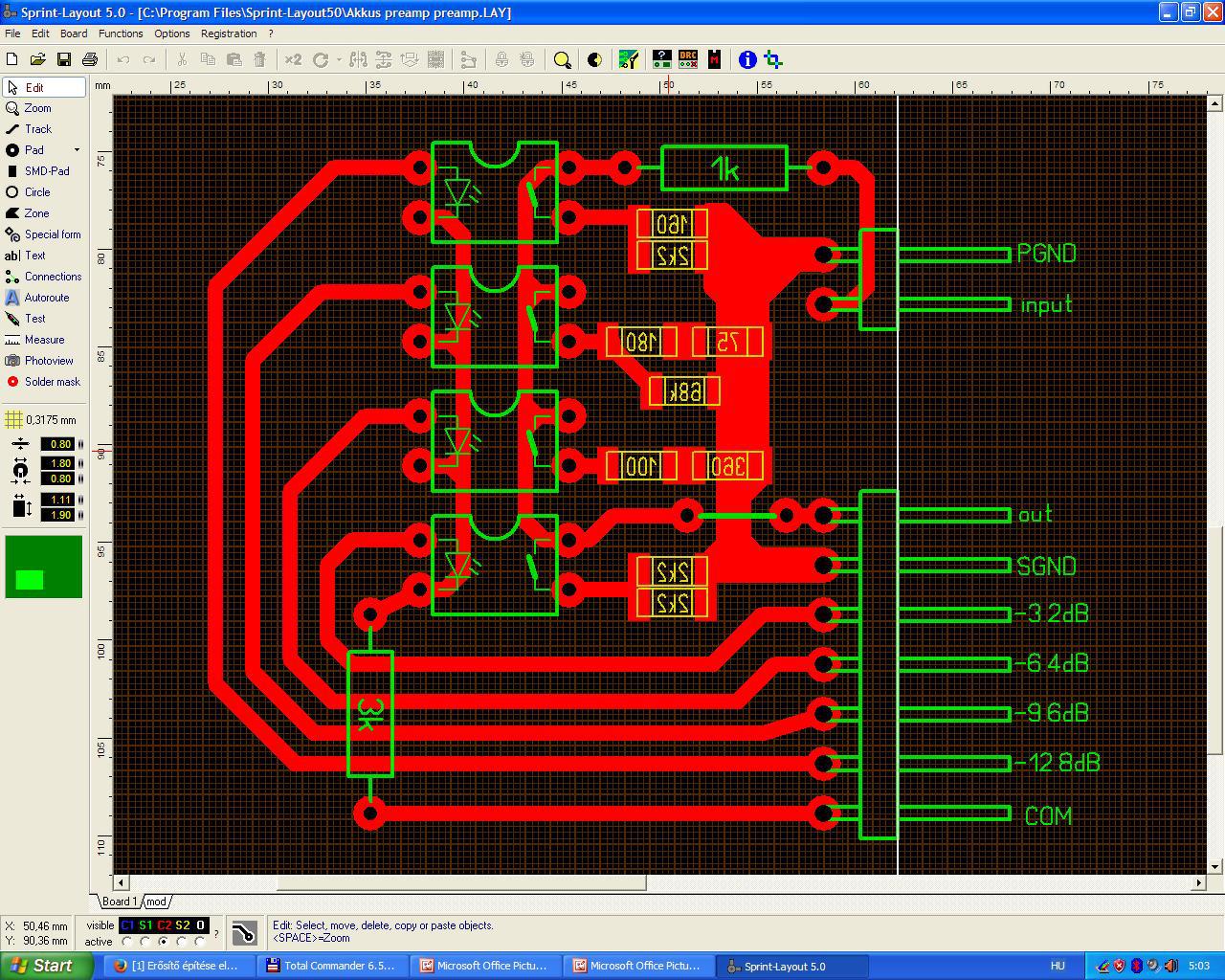

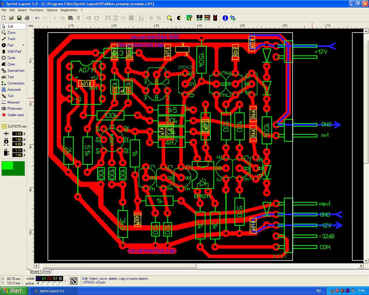

Most előerősítőzök. Földelési gondok vannak. Újra elkezdtem tanulmányozni a Brüel mérőerősítő nyákját és érdekes dolgokra jöttem rá. Ez még az ősszel szöget ütött a fejembe, amikor írtam, hogy csillagpontos földelés, vagy inkább fel kell fűzni a fokozatokat. Egyértelmű, hogy csillagpontosan nem lehet jól földelni. Kétszer futottam neki ugyan annak a fokozatnak. Másodjára majdnem elértem a Brüel saját zaját. A legnagyobb érzékenységű, 10uV-os méréshatárban nem akad ki a mutató, sem a fokozat nyitott, sem rövidre zárt bemeneténél. Tehát nem csak az a törvény, hogy egy szűrőkondira két vezetékkel rámegyünk, kettővel pedig eljövünk róla, hanem az is, hogy a GND-nek is van ki- és bemenete (átvitt értelemben).
Lemaradt, hogy köszönet mcc-nek, hogy felhívta a figyelmemet a sönt típusú osztóra (a lépcsős helyett). Így megspóroltam a 0 dB-es osztó reléjét és további előny, hogy az SSR-ek kapacitásai most aluláteresztőként kapcsolódnak párhuzamosan a kimenettel.
És külön köszönet mateatek-nek, aki küldött nekem - csak úgy ajándékba - egy halom SMD ellenállást és még sok egyéb mikroszkópikus alkatrészt. Már simán beforrasztom egy hangya mind a nyolc lábát (is) a kézzel festett nyákba, a "kétésfeles" szemüvegemmel is : )

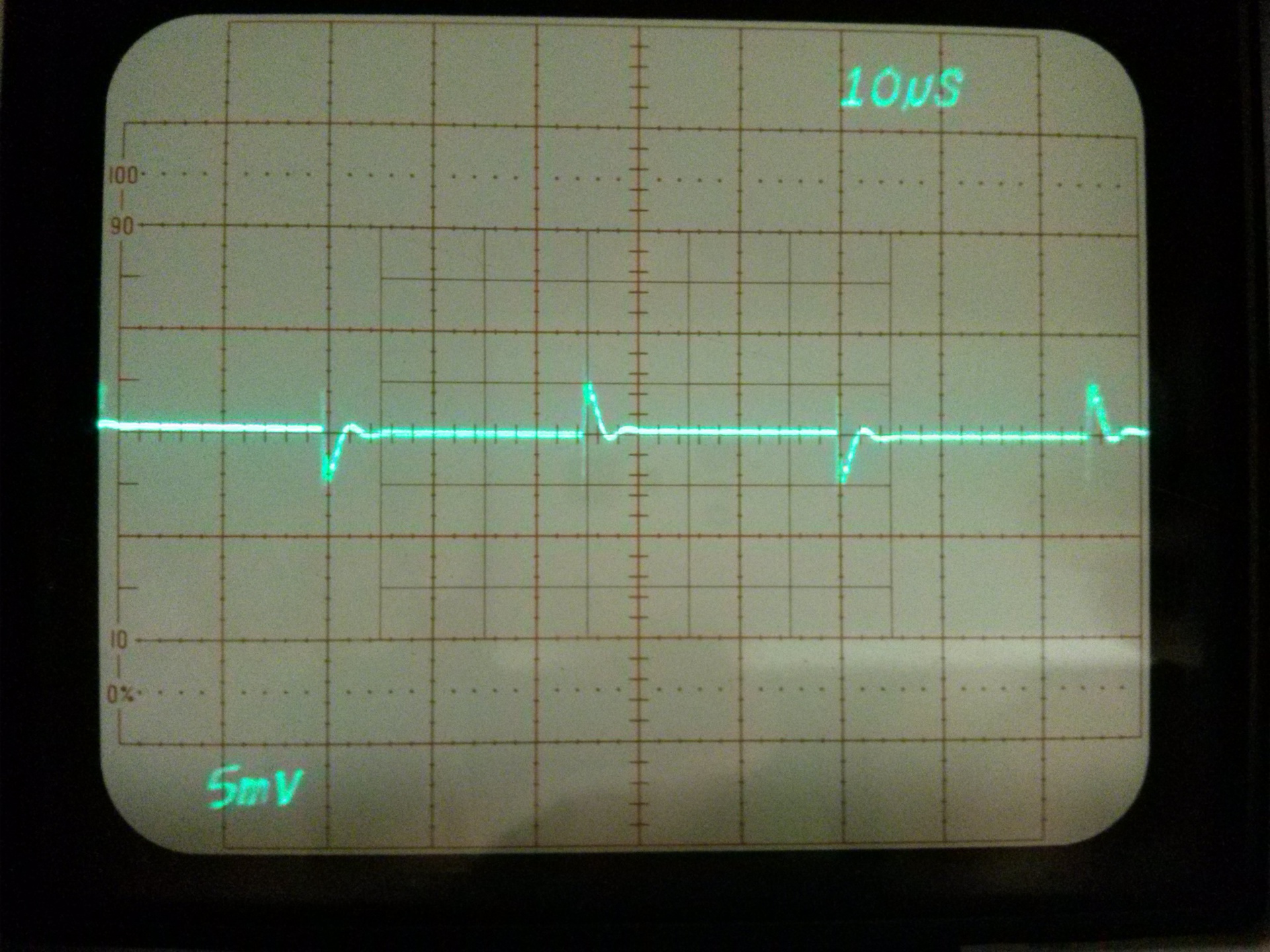

Talán akadnak, akiket érdekelnek ezek a mérések. Az erősítő kimeneti jele 10Vpp négyszög. Zavarjelek a tápvezetéken, osztó nélküli mérőfejjel. A tápvezetékek 35 cm hosszúak és természetesen a hosszukkal arányos energiát tárolnak. Tápszűrő kondi nélkül gerjed minden erősítő. Ha kondi értékét növelem, a lecsengés ideje nő, amplitúdója csökken. A néhány Ohmos soros ellenállás nem sokat javít a helyzeten, inkább csak a táp belső ellenállását növeli. LC szűréssel oszcillál. A legjobb eredményt az elkóval párhuzamos kerámia adta. Nincs ebben semmi meglepő, eddig is tudtuk, hogy így kell... csak ez most látható a szkópon is. A felfutóél nagyfrekvenciás (50 MHz körüli) zavarai a (gagyi) mérőfej saját hibája.

Értem, hogy nem a hőmérő rajzára vagy kíváncsi, hanem a fel-le számlálós izé gyakorlati kivitelezésére. Csak részben emlékszem a működésére, ezért írtam, hogy két alternatíva van... vagy kibogarászom a hőmérőt, vagy újra kitalálom az elvet a homályos emlékképeim alapján.

Valahogy így működik a hőmérő... illetve van még benne valami figyeli a hiszterézist, hogy ne billegjen a komparátor kimenete ha beáll két érték közé. Most hirtelen eddig jutottam vele.
Így ki lehet spórolni az ADC-t, mivel a referencia feszültséggel arányos kimeneti fesz jelenik meg a DAC kimenetén. A referencia feszültséget folyamatosan követi le/fel, ill. leáll a számláló ha beállt az érték. Ez van a Tietze-Schenk elvi rajzán, amit kitettem valamelyik nap. |
